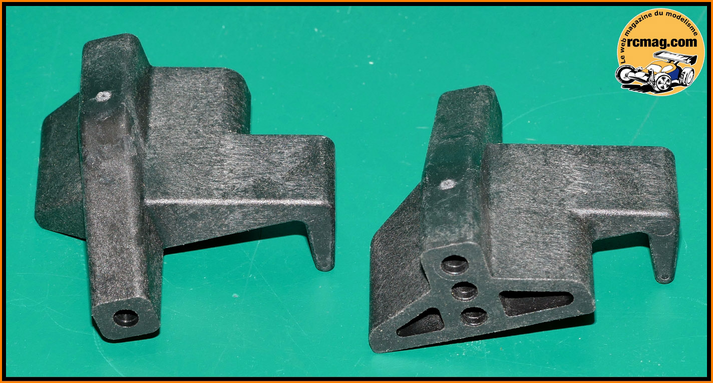

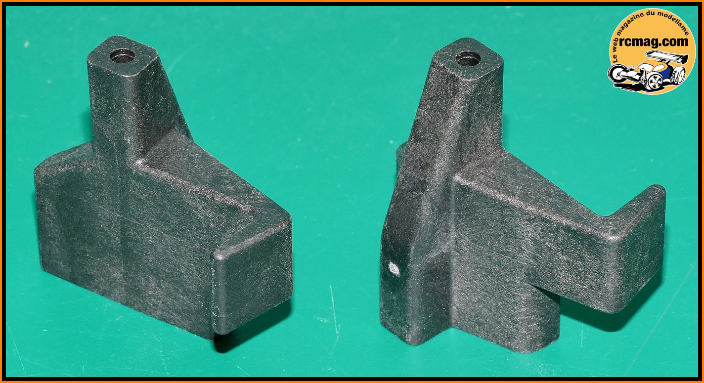

MessagePosté le: 15.12.2017, 13:24:08    Sujet du message: Répondre en citant
Les cales avec les longues vis sans tête et les nylstop épaulés pour la fixation des batteries.

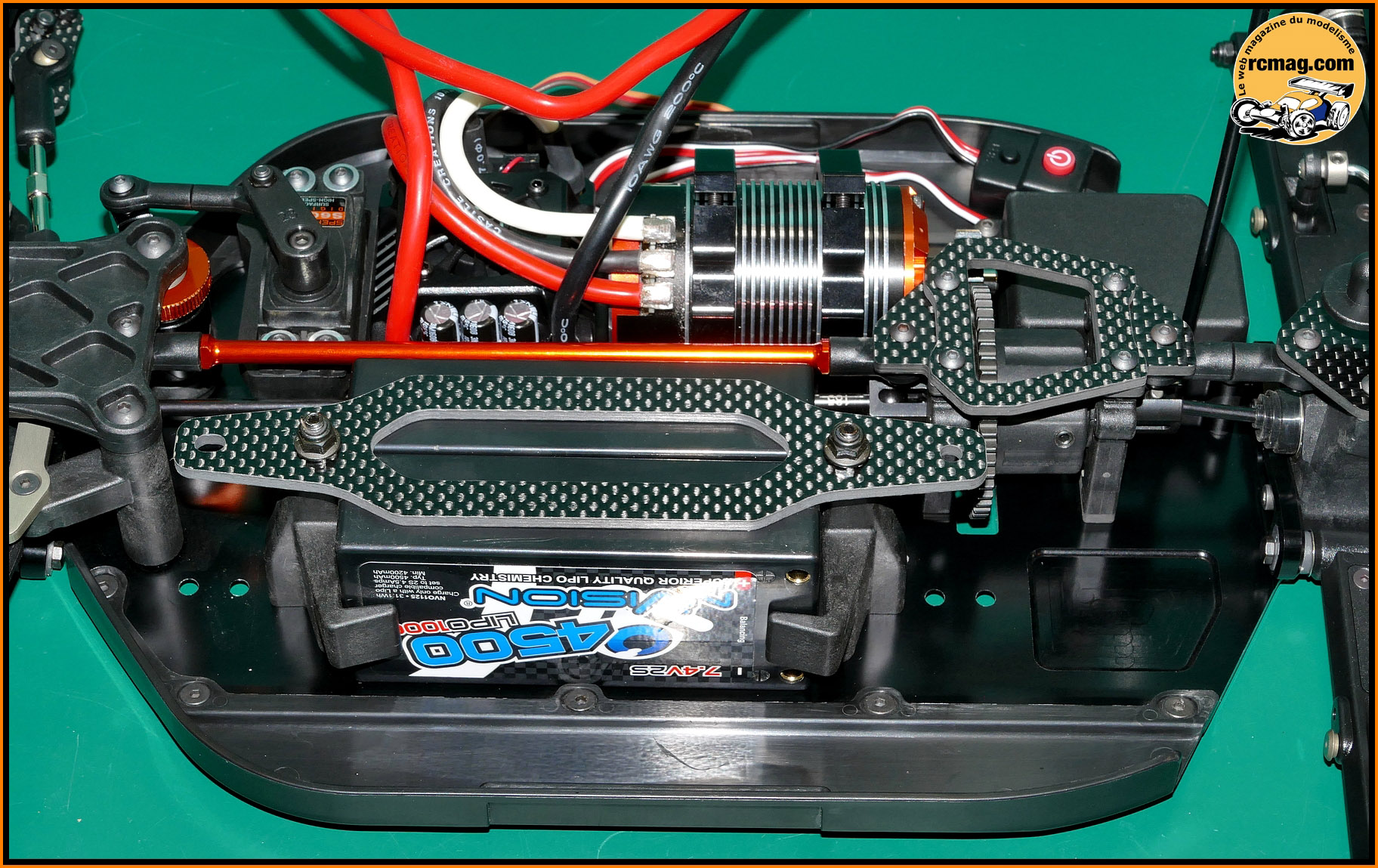

MessagePosté le: 16.12.2017, 14:41:37    Sujet du message: Répondre en citant
La plaque en carbone de 3mm pour maintenir des batteries.

MessagePosté le: 17.12.2017, 17:15:26    Sujet du message: Répondre en citant
Assemblage des cales.

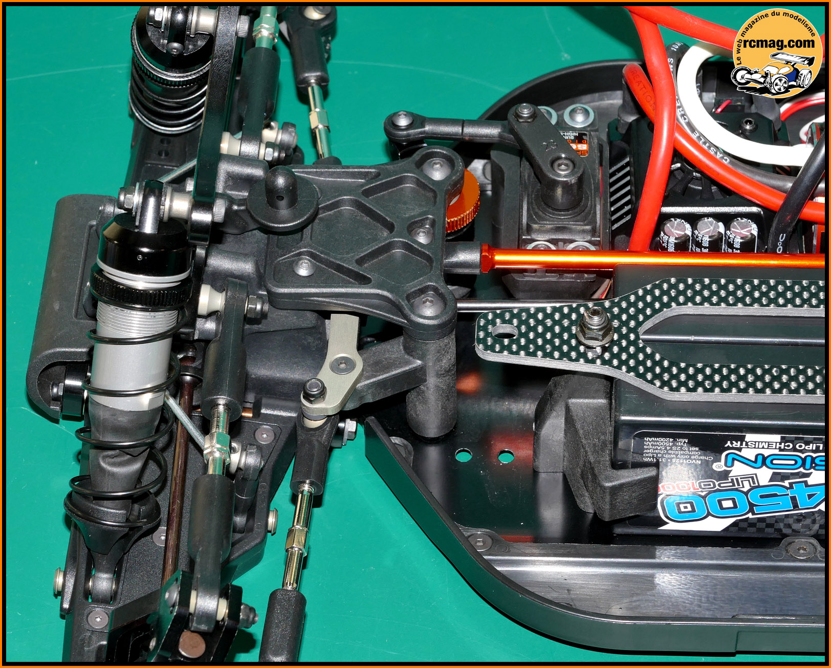

MessagePosté le: 18.12.2017, 16:31:05    Sujet du message: Répondre en citant
Montage des cales sur le châssis avec plusieurs possibilités selon le type de batterie utilisé et la position choisie pour jouer sur la répartition des masses.

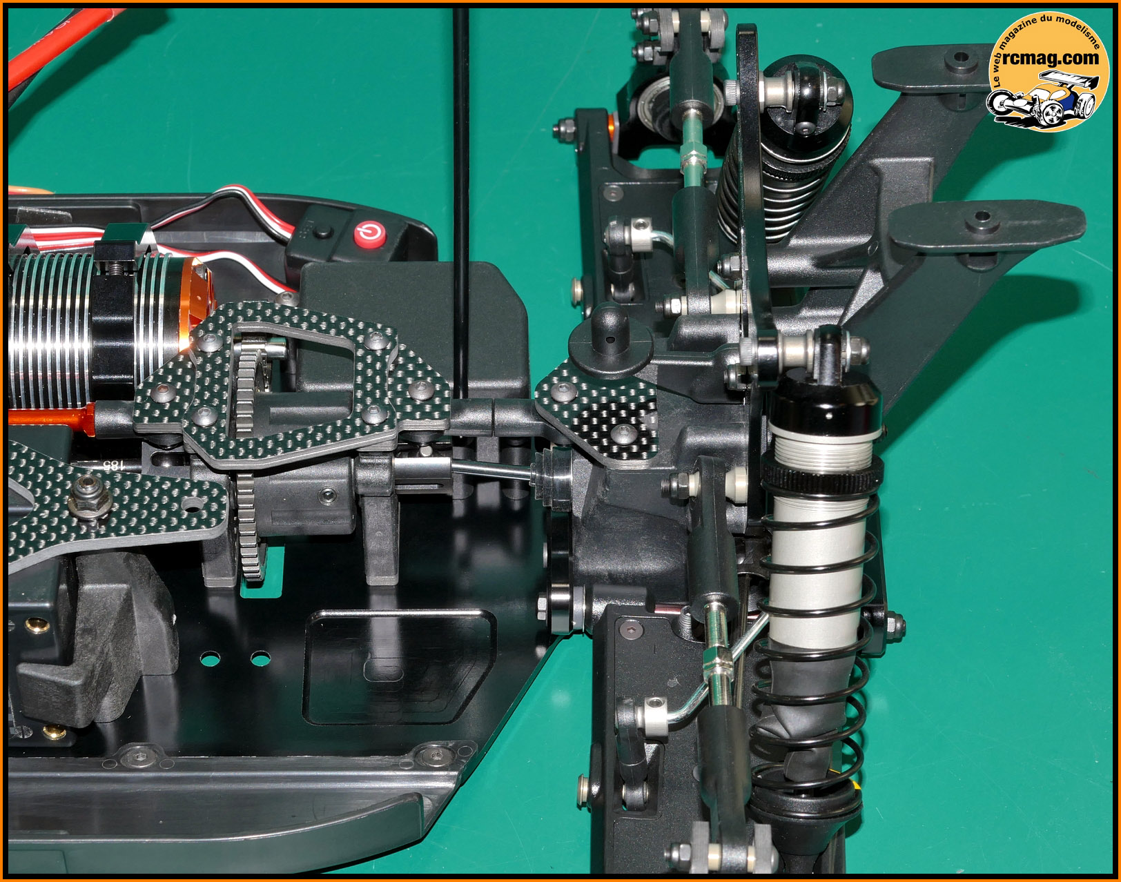

MessagePosté le: 20.12.2017, 18:32:01    Sujet du message: Répondre en citant
Montage de la plaque en carbone.

MessagePosté le: 21.12.2017, 14:38:36    Sujet du message: Répondre en citant
La voiture terminée.
