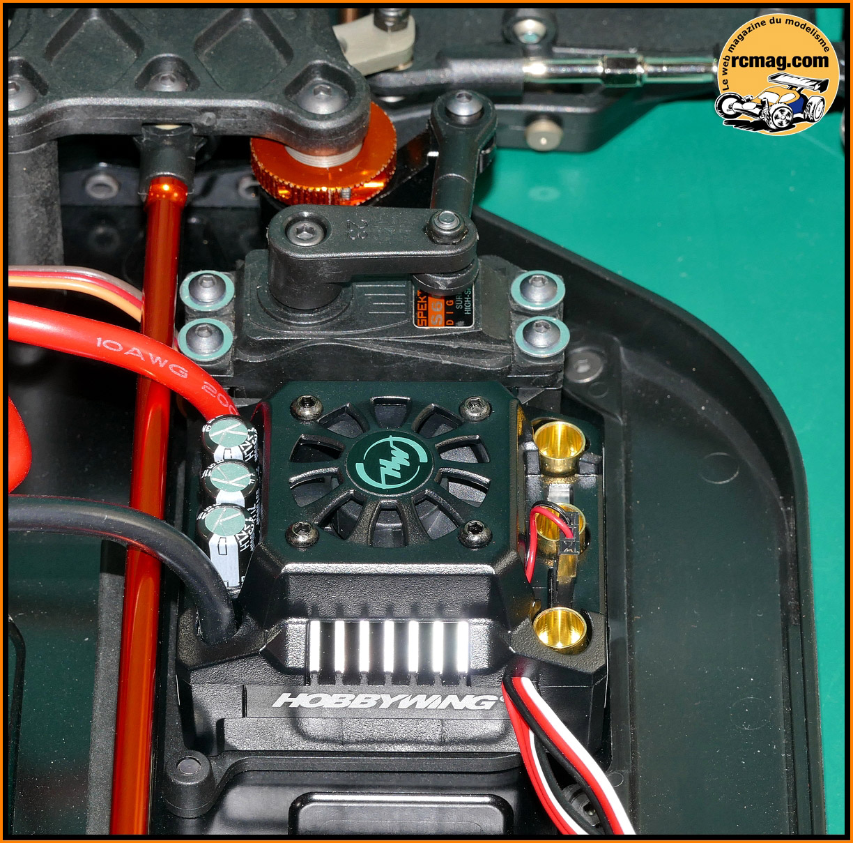

MessagePosté le: 19.11.2017, 21:11:40    Sujet du message: Répondre en citant
Et pour le moteur on le branche directement sur le contrôleur avec des prises type PK de 6,5mm.
On retrouve la led de contrôle et la prise du ventilateur qui sert aussi pour brancher le boitier de réglages.

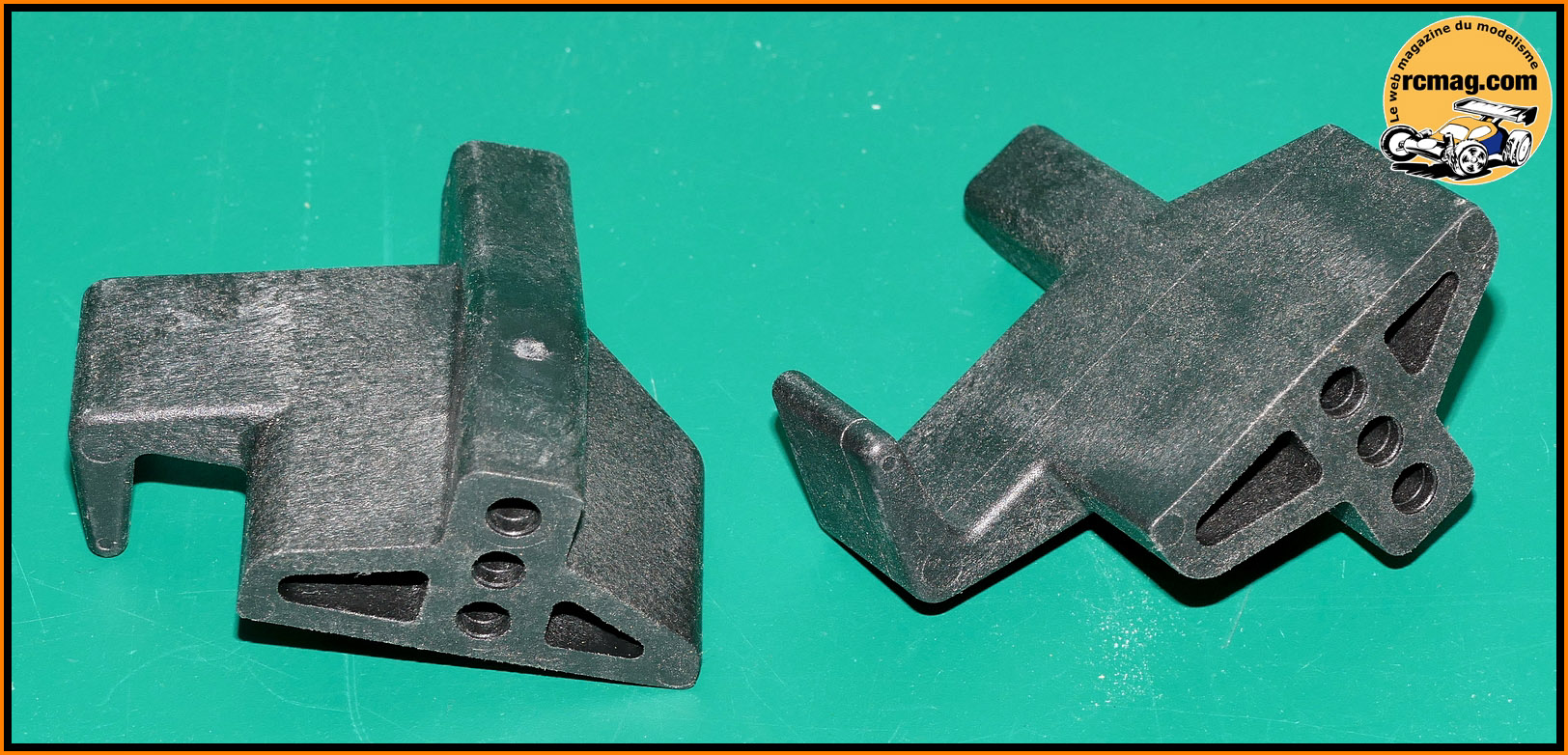

MessagePosté le: 20.11.2017, 19:48:27    Sujet du message: Répondre en citant
Les supports moteur qui sont originaux.
C'est un système par pincement qui est totalement indépendant des paliers centraux.

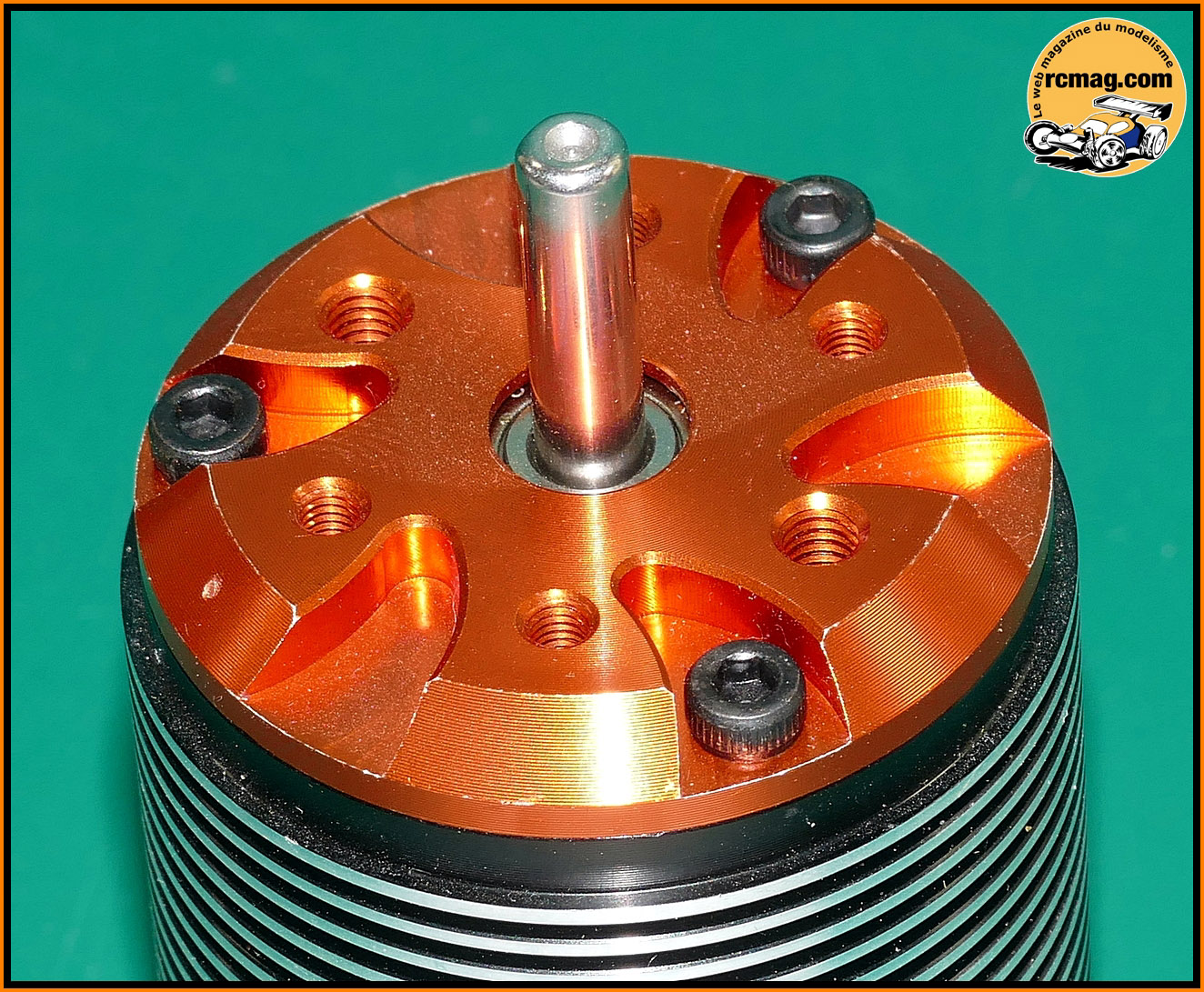

J'ai voulu monter le moteur Konect 2250kv livré en combo avec le Max 8 mais après essais il ne passe pas ( longueur 75mm ).
Dommage car il était déjà câblé d'origine pour se brancher directement sur le Max 8.

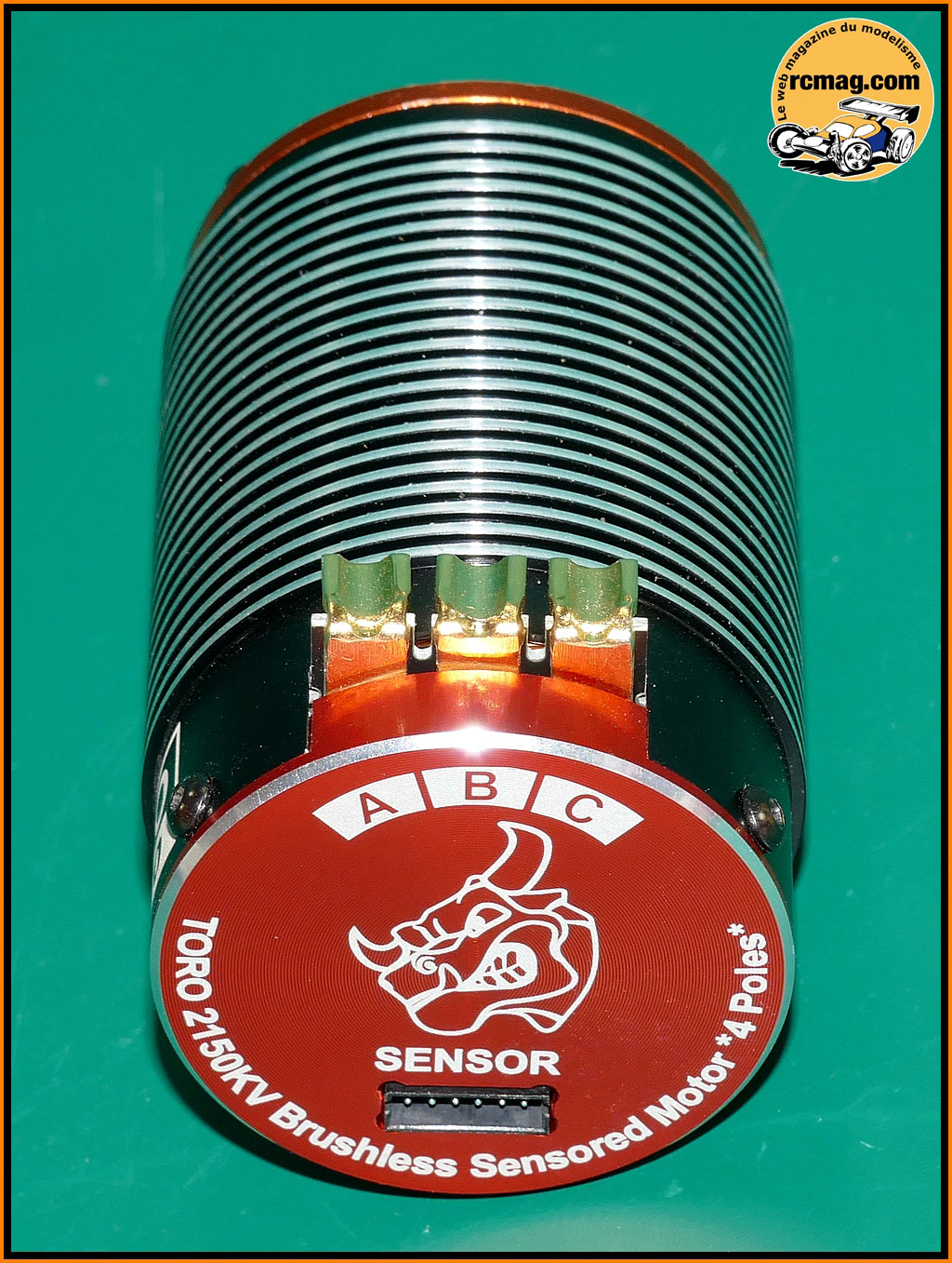

J'ai donc utilisé un Skyrc X8pro 2150kv qui avec une longueur de 68mm passe sans problème.
Par contre il va falloir câbler ...

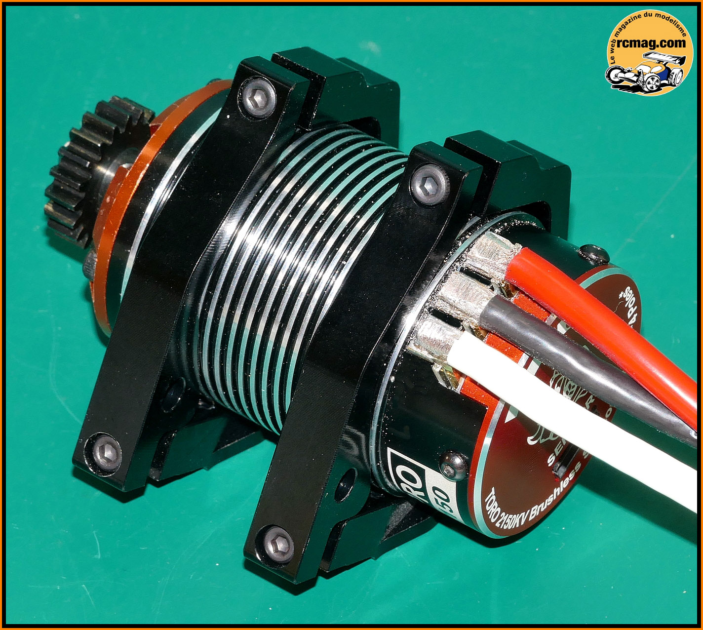

MessagePosté le: 25.11.2017, 17:22:16    Sujet du message: Répondre en citant
Câblage du moteur avec des PK de 6,5mm.

MessagePosté le: 27.11.2017, 14:07:13    Sujet du message: Répondre en citant

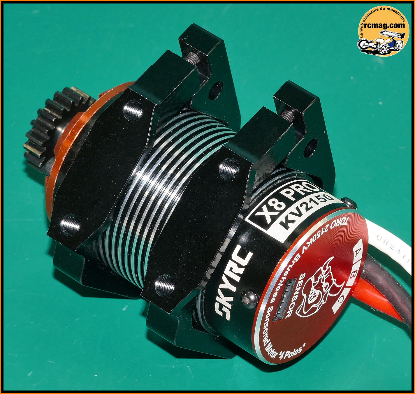

Montage du moteur sur ses supports.

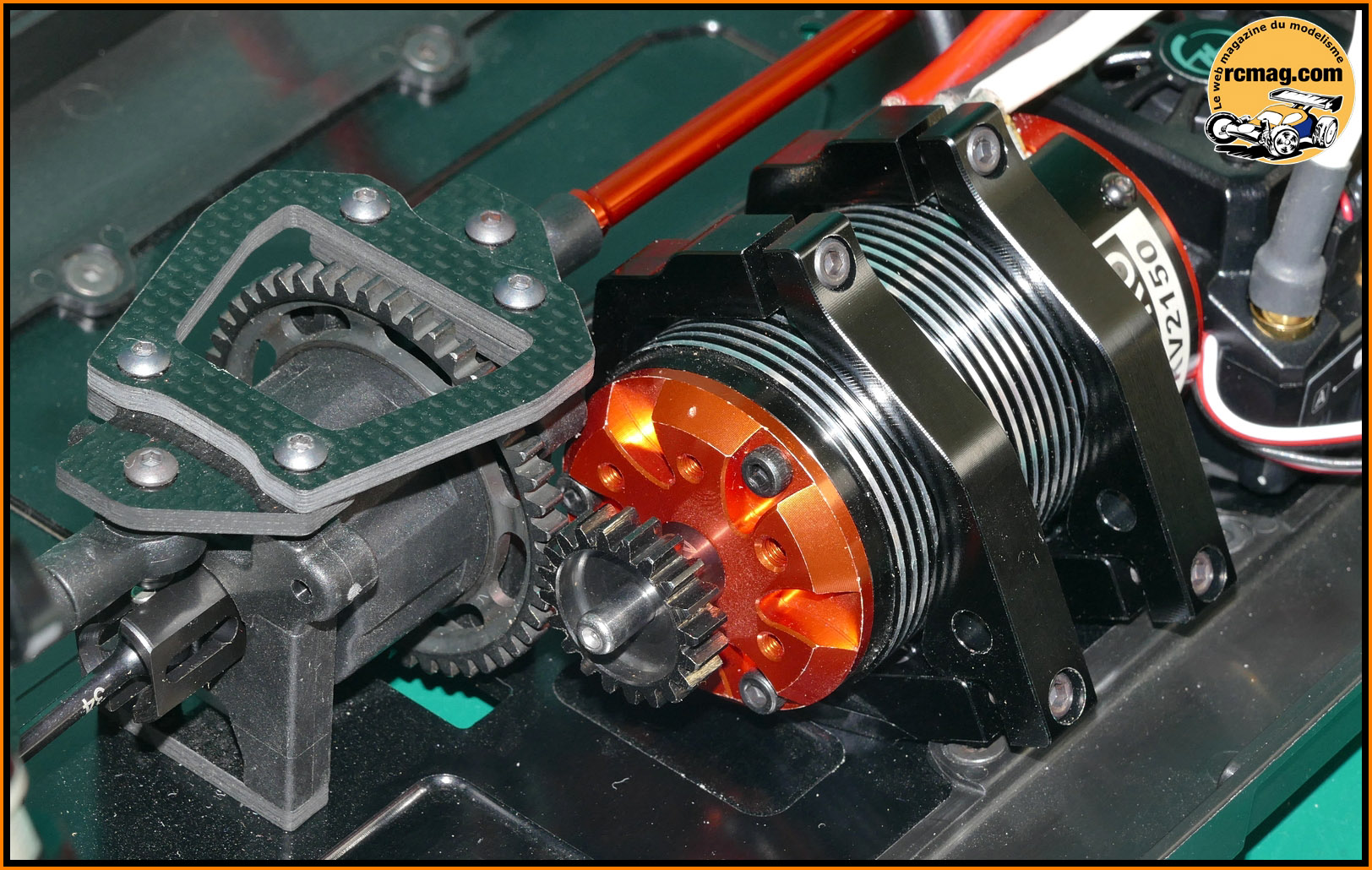

MessagePosté le: 07.12.2017, 01:09:18    Sujet du message: Répondre en citant
Le moteur monté sur le châssis.
On peut voir qu'il ne reste pas beaucoup de place entre le moteur et le contrôleur.

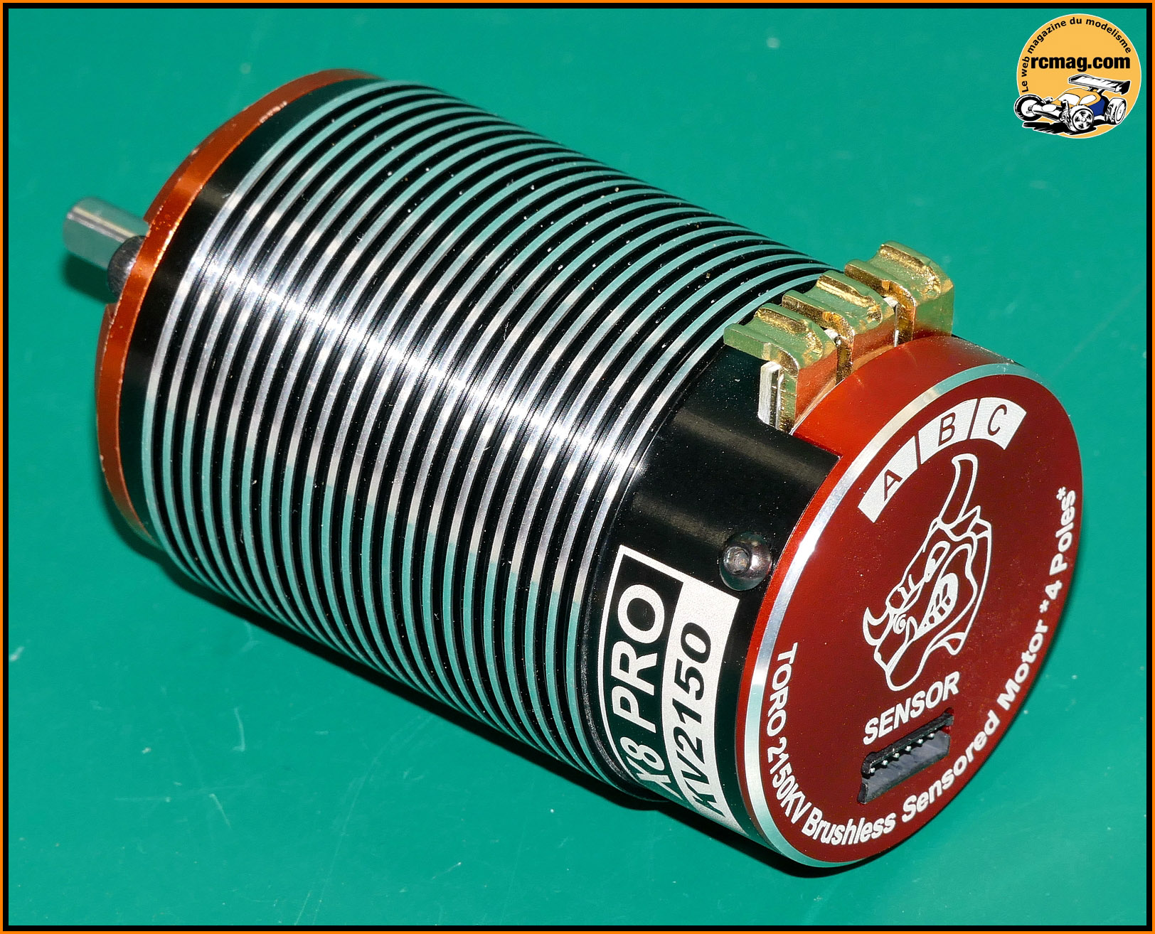

Pour tester j'ai détaillé le démontage du moteur. Une fois les 1/2 supports démontés on peut retirer le moteur.
Messages: 120195
MessagePosté le: 07.12.2017, 19:51:28    Sujet du message: Répondre en citant
Le moteur démonté.
