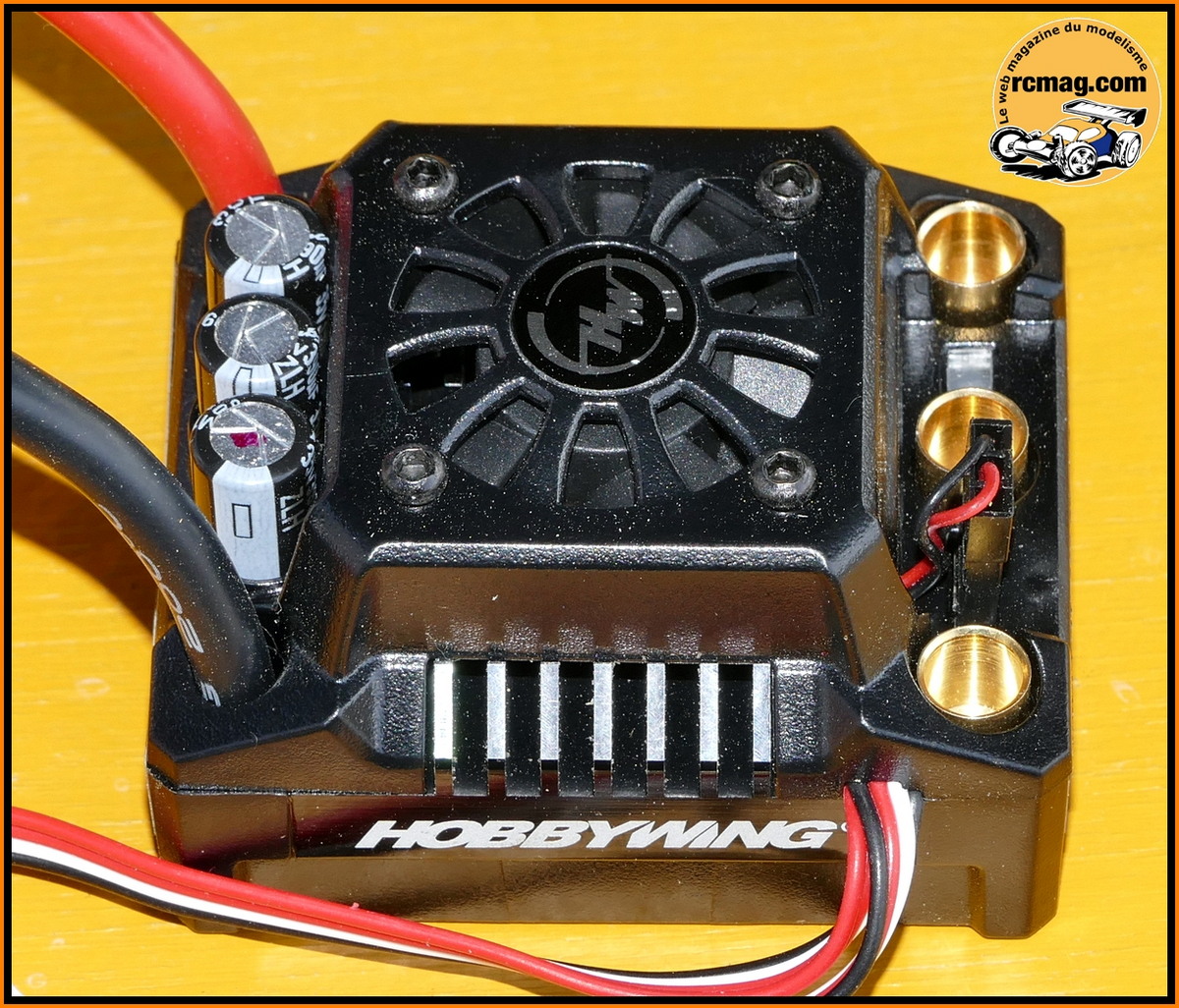

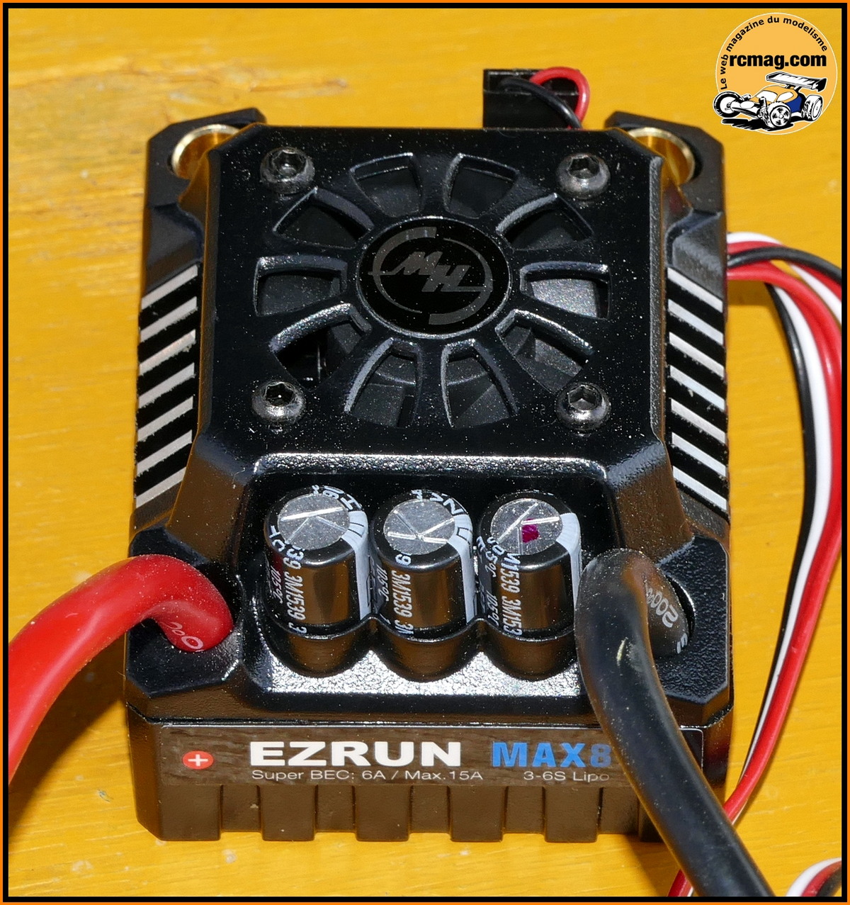

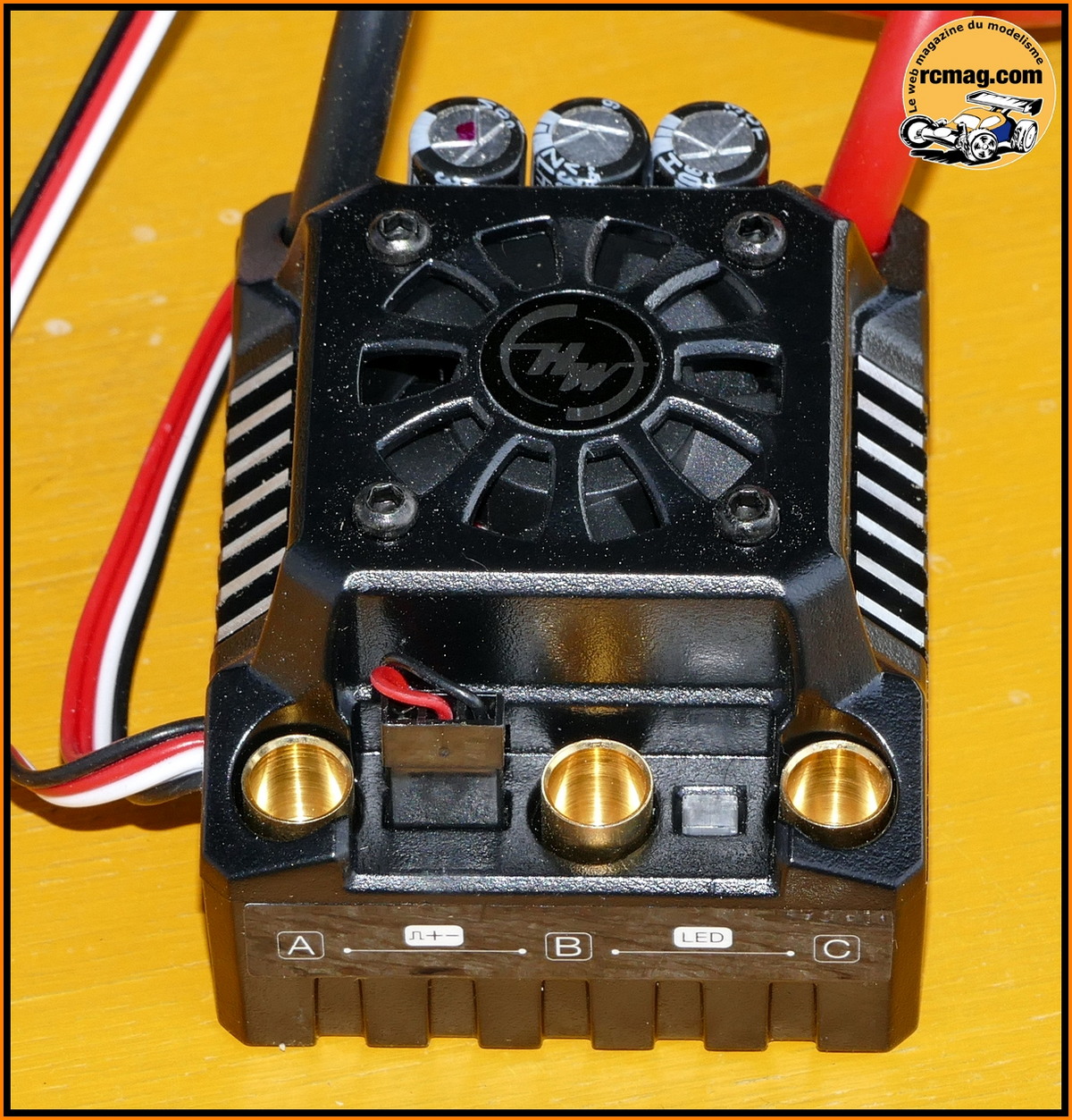

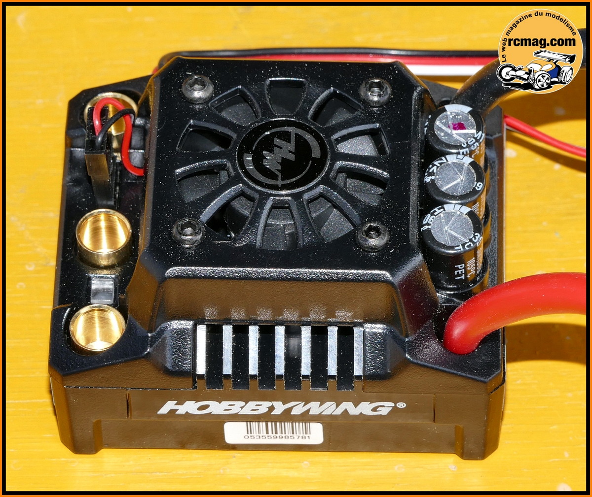

J'ai monté un Hobbywing Max 8 destiné aux voitures 1/8 - Prise type PK de 6,5mm ! BEC ajustable ( 6v / 7,2v ) - 150Amp - 173gr - Alimentation de 3s à 6s

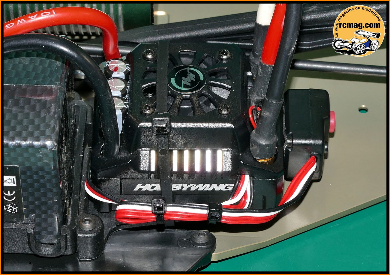

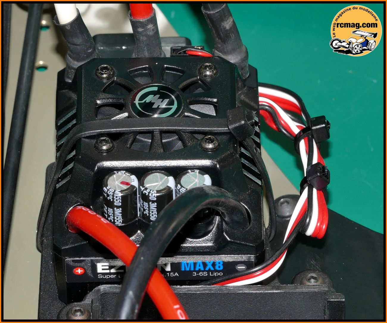

MessagePosté le: 29.12.2017, 17:25:41    Sujet du message: Répondre en citant
Montage du contrôleur sur la platine.

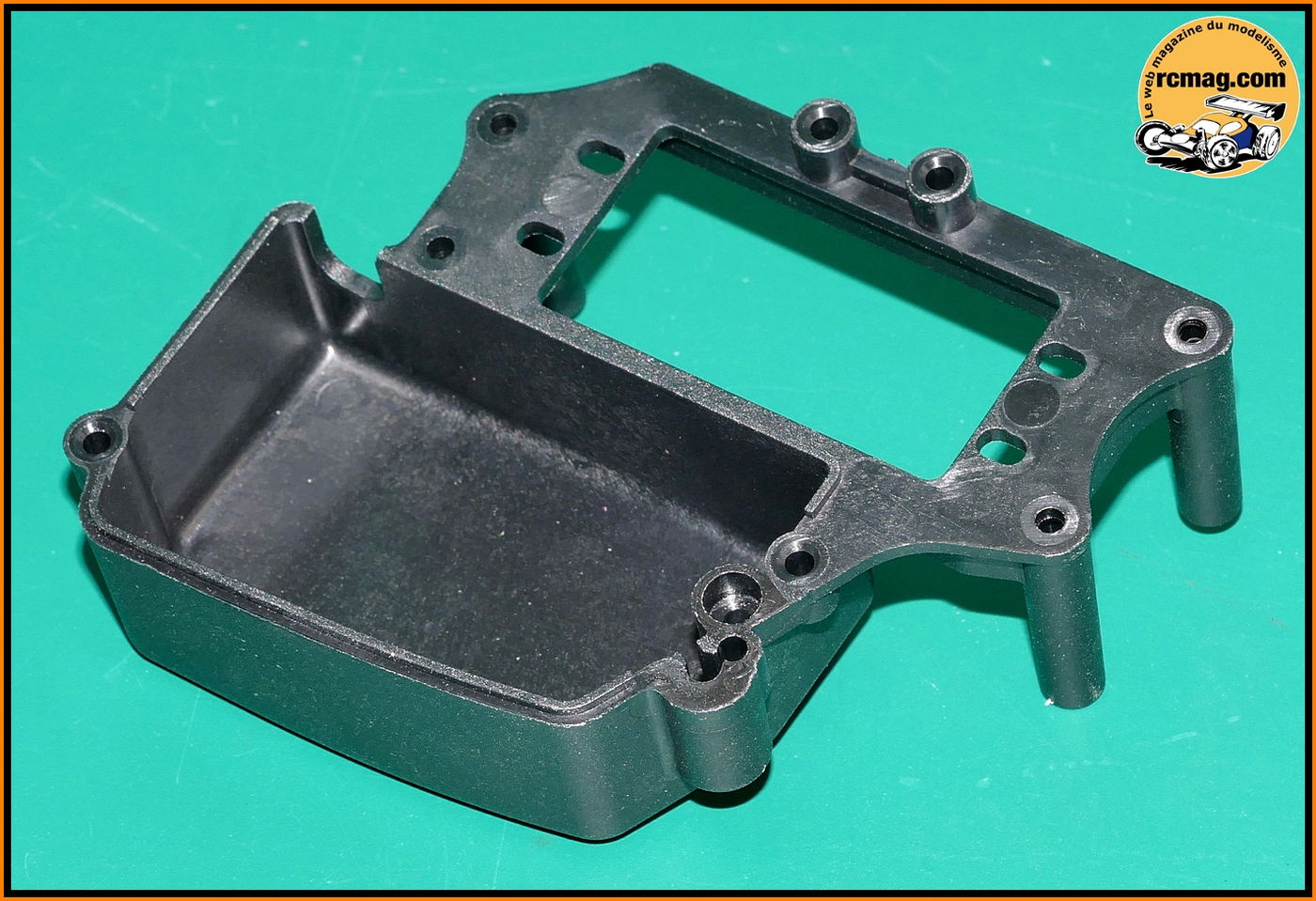

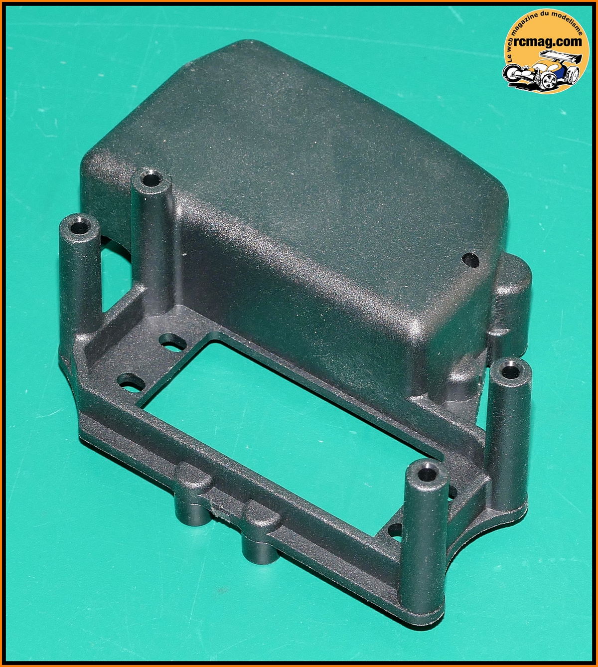

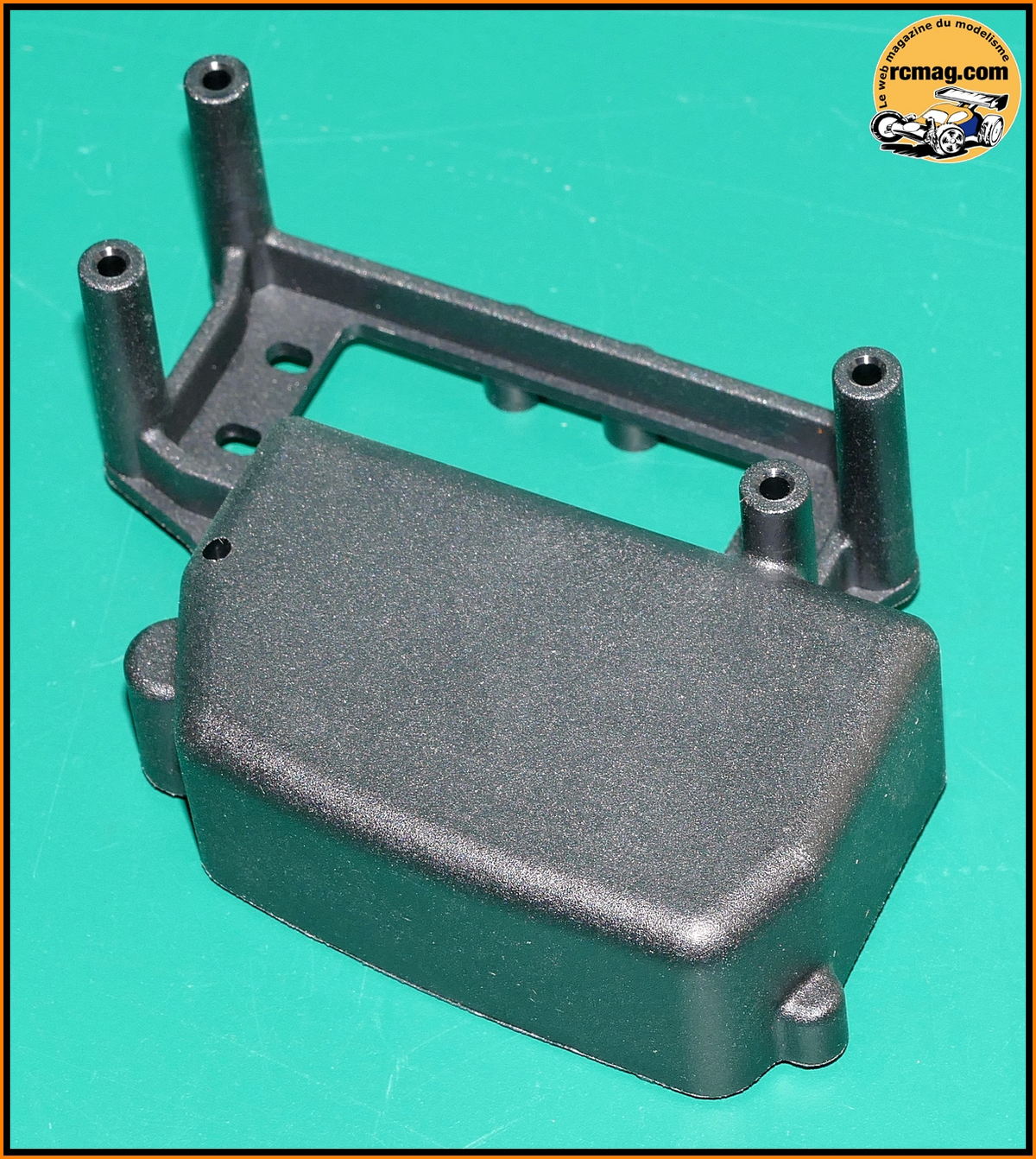

La platine du servo de direction qui est intégrée à la boite pour le récepteur.
Messages: 91065
MessagePosté le: 03.01.2018, 23:00:53    Sujet du message: Répondre en citant

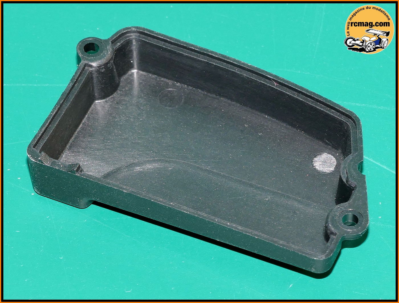

Le couvercle qui intègre un dégagement pour la commande de direction.
