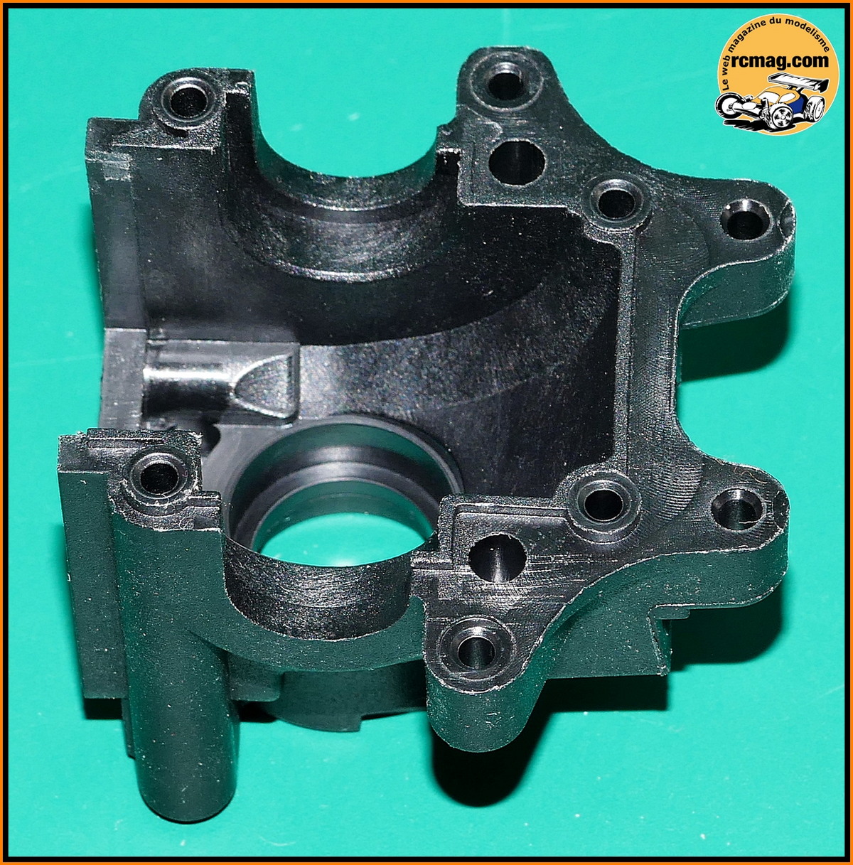

Les corps de différentiel avant et arrière d'un poids de 10gr pièce pour un diamètre de 29,7mm pour une largeur de 23,7mm.

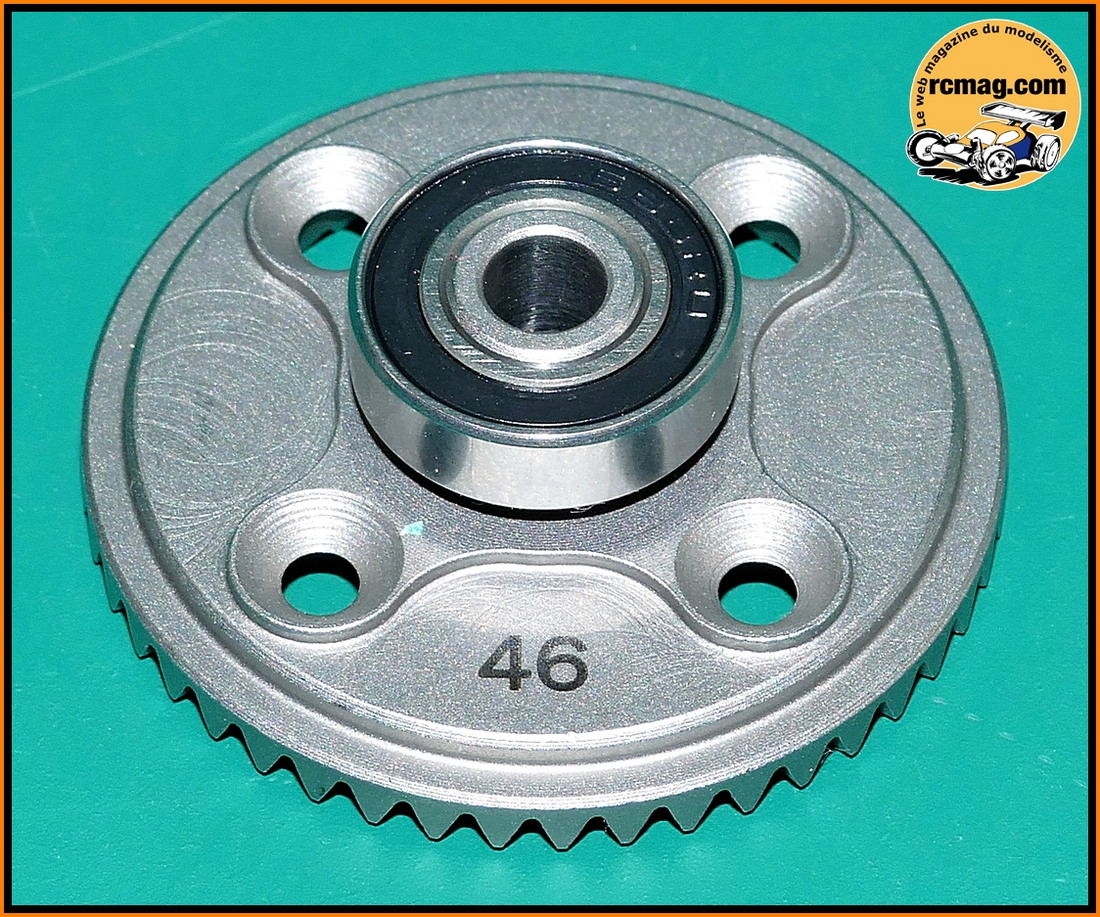

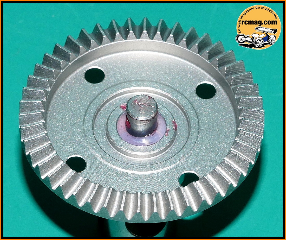

La couronne conique en acier à denture hélicoïdale. Elle a 46 dents pour un diamètre de 38,3mm et un poids de 20gr.

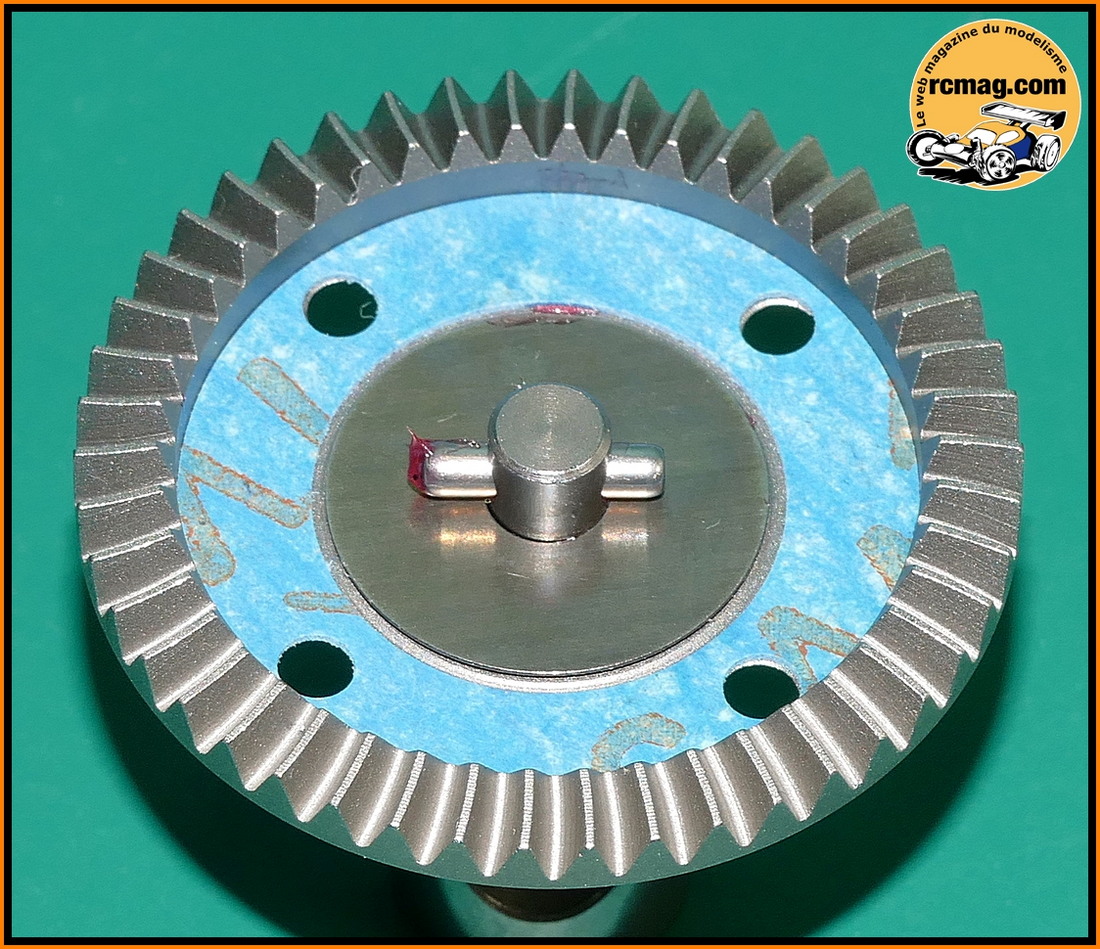

MessagePosté le: 19.08.2016, 21:29:44    Sujet du message: Répondre en citant

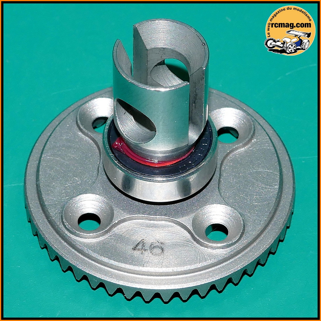

Montage coté couronne acier.

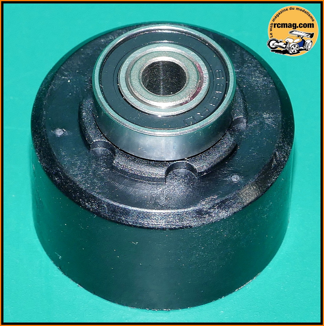

Montage coté corps de différentiel.

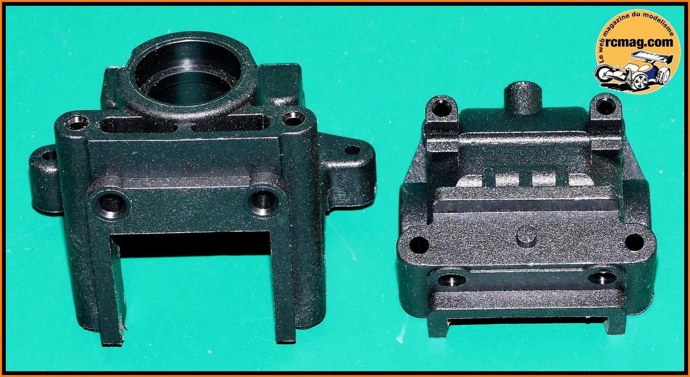

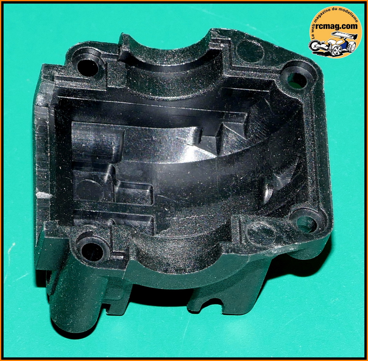

La cellule qui est identique à l'avant et a l'arrière.

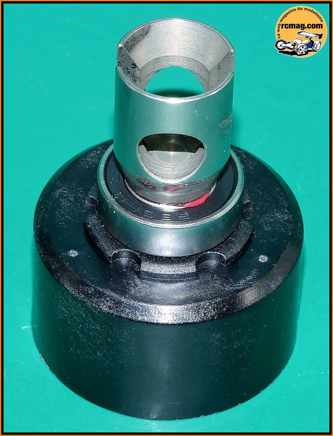

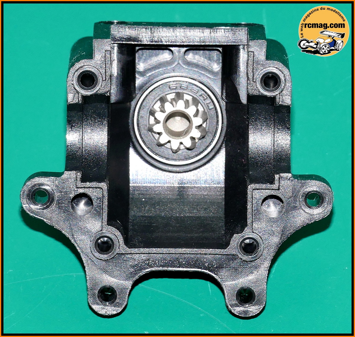

Le pignon 10 dents ( 6gr - axe 5mm ) avec ses roulements 8x16x5.
Pour rappel sur la version buggy c'est un pignon de 13 dents.
Messages: 120251
MessagePosté le: 02.11.2016, 10:51:21    Sujet du message: Répondre en citant
Mise en place des roulements qui rentrent suffisament dur dans leurs logements.
