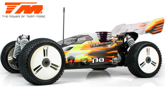

certains constructeurs Rc tendent a faire évoluer l'aero de leur buggy
[img]
Pour "faire évoluer l'aérodynamique", il leur faudrait au moins une soufflerie pour échelle 1/8, avec balance de mesures des composantes, et le toutim pour les exploiter.....ce qui m'étonnerait bien Smile .
Que de l'empirisme et...du marketing .
