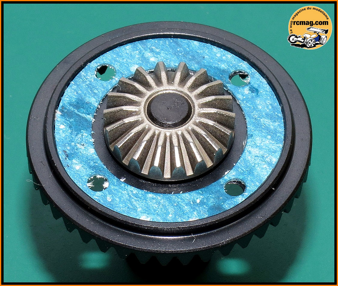

MessagePosté le: 04.01.2016, 23:15:36    Sujet du message: Répondre en citant
Messages: 120249
MessagePosté le: 04.01.2016, 23:16:27    Sujet du message: Répondre en citant
Montage sur la couronne avant, c'est plutôt original.

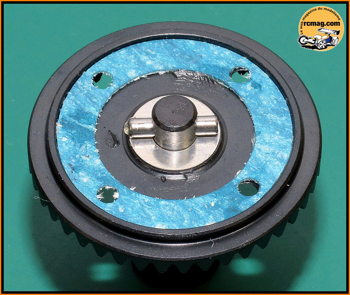

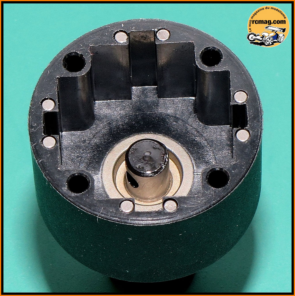

Messages: 120249
MessagePosté le: 05.01.2016, 10:43:55    Sujet du message: Répondre en citant
Messages: 120249
MessagePosté le: 05.01.2016, 10:44:29    Sujet du message: Répondre en citant
Montage coté corps de différentiel.

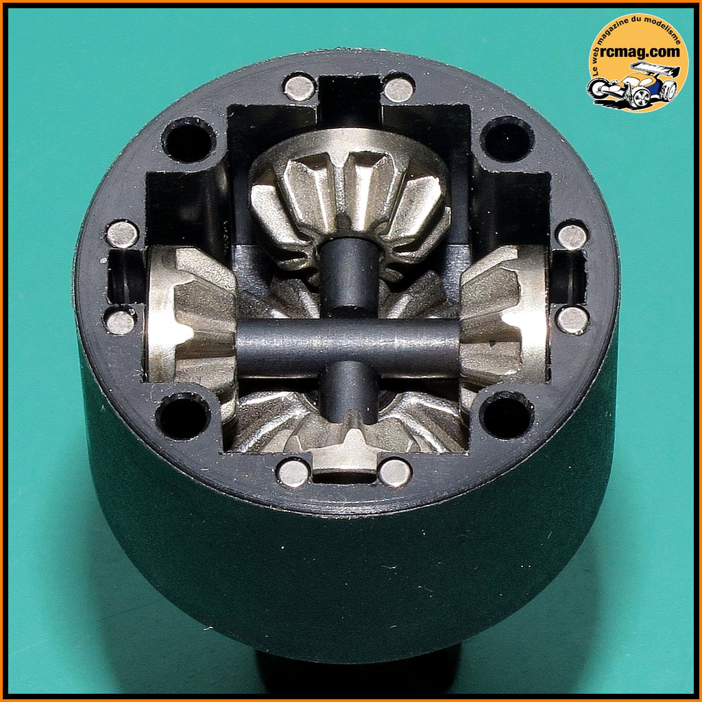

Messages: 120249
MessagePosté le: 05.01.2016, 15:16:29    Sujet du message: Répondre en citant
Le différentiel avant assemblé d'un poids de 92gr pour une longueur totale de 72mm.

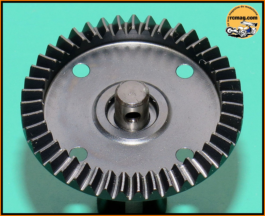

MessagePosté le: 06.01.2016, 11:48:02    Sujet du message: Répondre en citant

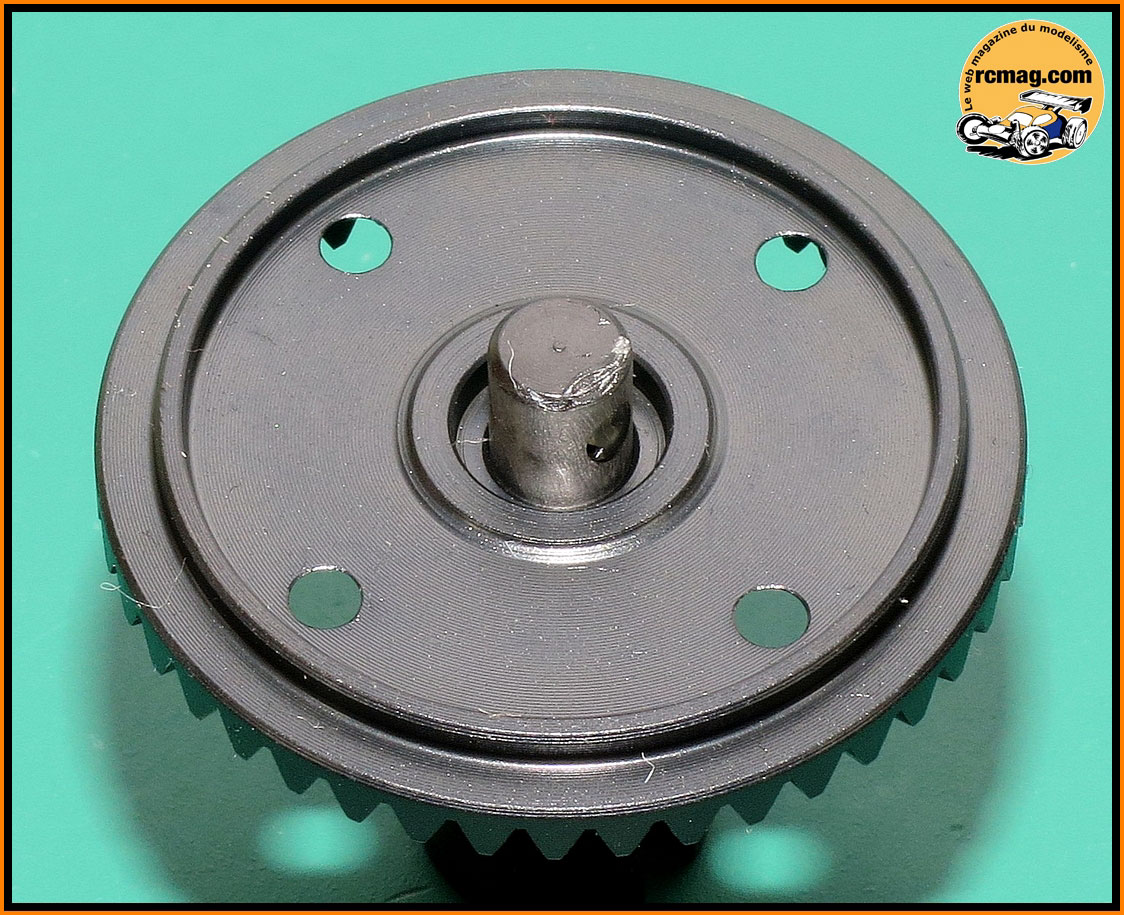

La couronne conique arrière en acier avec une denture hélicoïdale sur l'extérieur du différentiel.
Elle a 43 dents pour un diamètre de 39mm et un poids de 20gr.

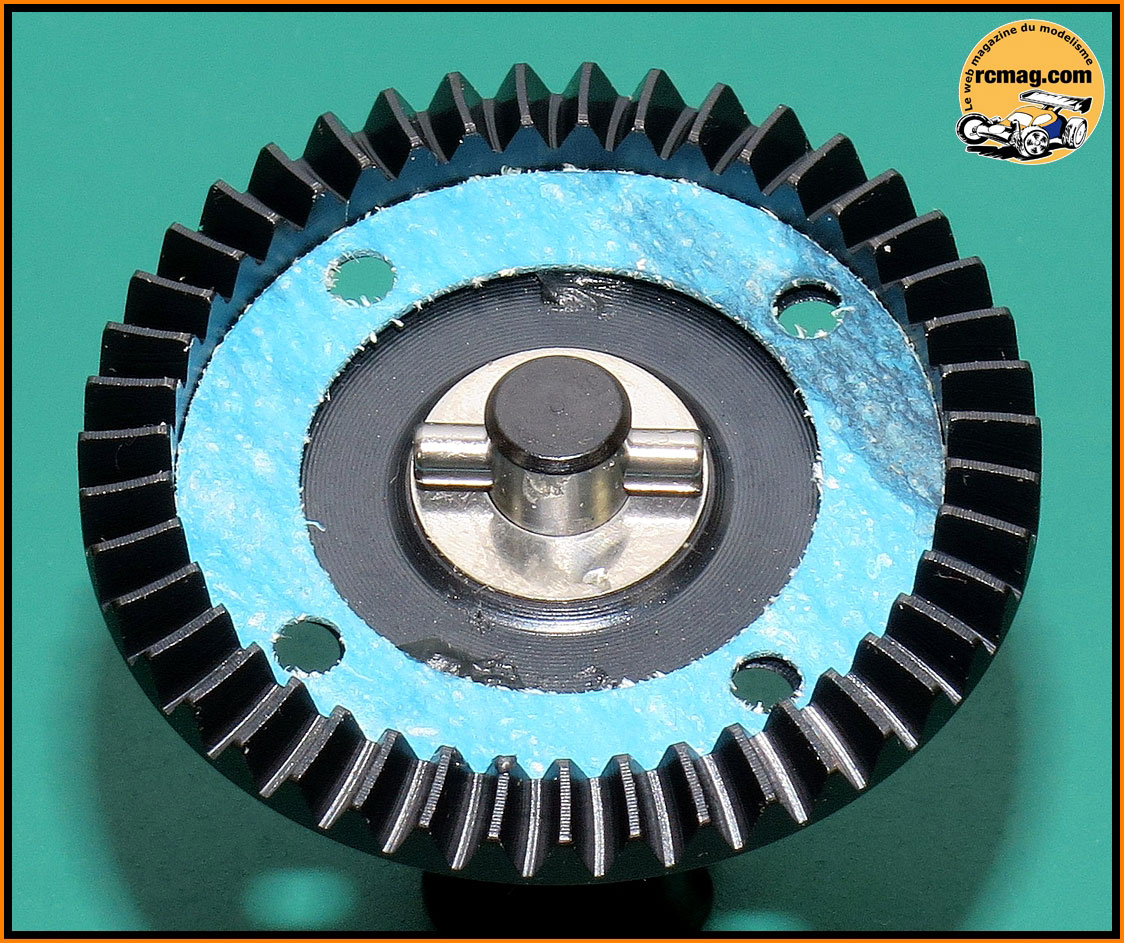

Messages: 120249
MessagePosté le: 06.01.2016, 13:29:50    Sujet du message: Répondre en citant
Messages: 120249
MessagePosté le: 06.01.2016, 20:16:33    Sujet du message: Répondre en citant
Montage sur la couronne arrière, c'est plutôt original.

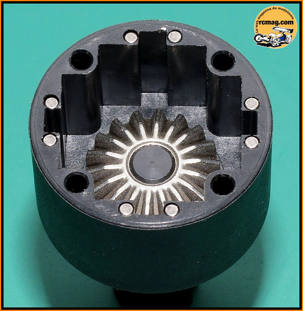

Messages: 120249
MessagePosté le: 06.01.2016, 21:43:19    Sujet du message: Répondre en citant
Le différentiel arrière assemblé d'un poids de 92gr pour une longueur totale de 72mm.
