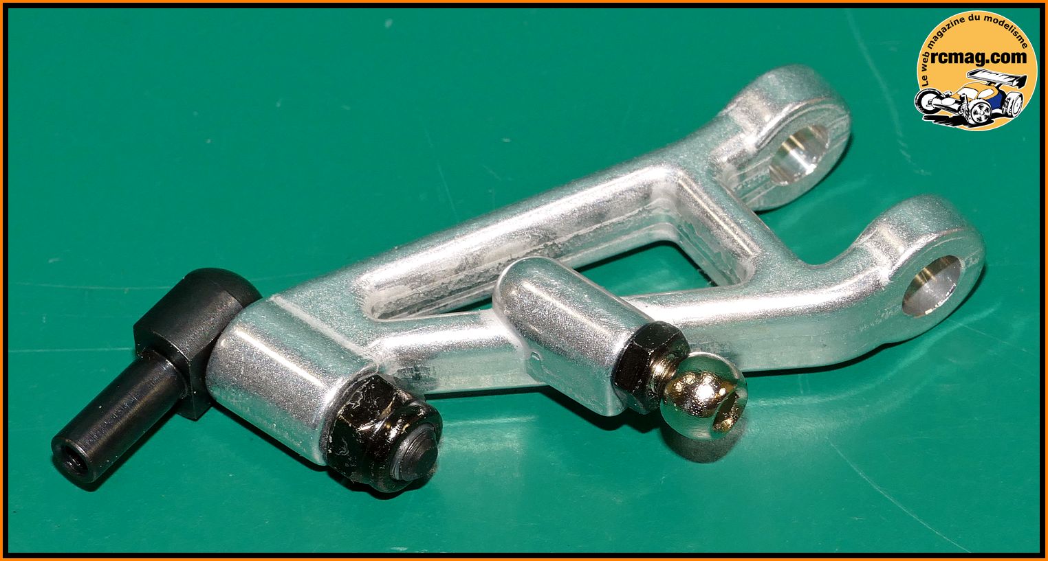

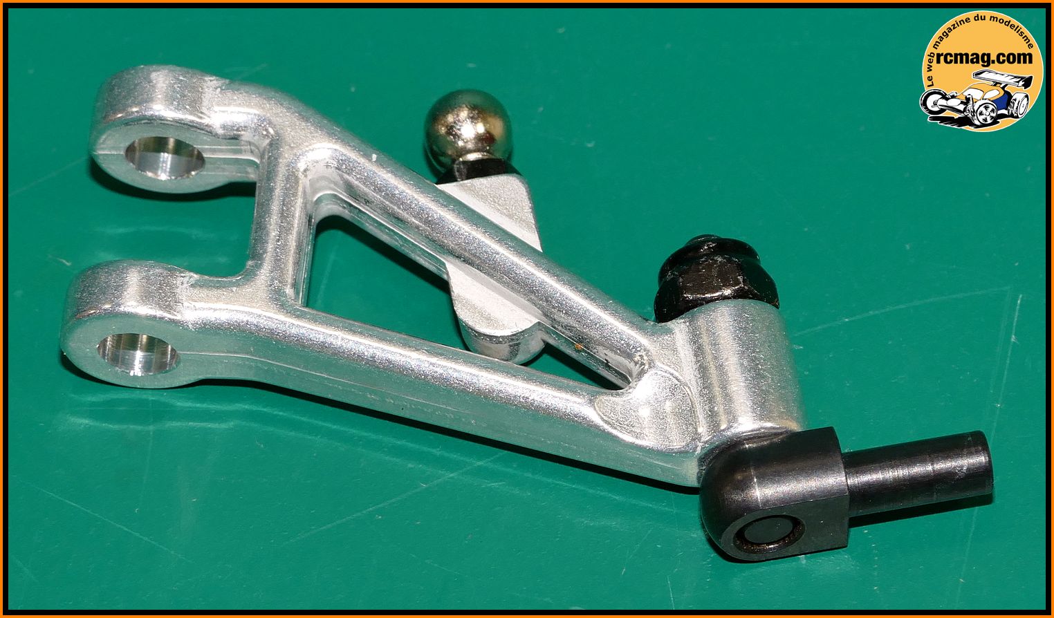

Posté le: 11.12.2018, 17:01:24 Sujet du message: |
Montage des rotules sur les bras alu. J'ai préféré utiliser du frein filet pour fiabiliser le montage. _________________ rcmag.com pour le forum, les photos et vidéos

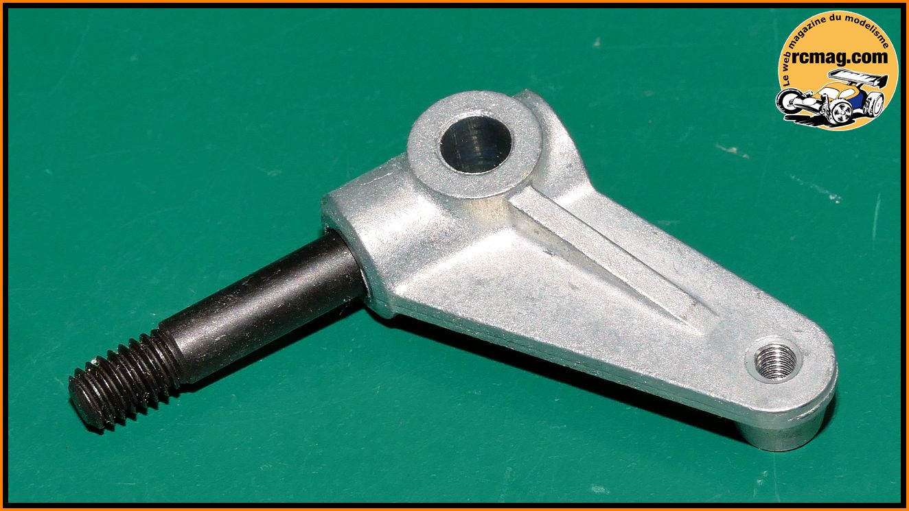

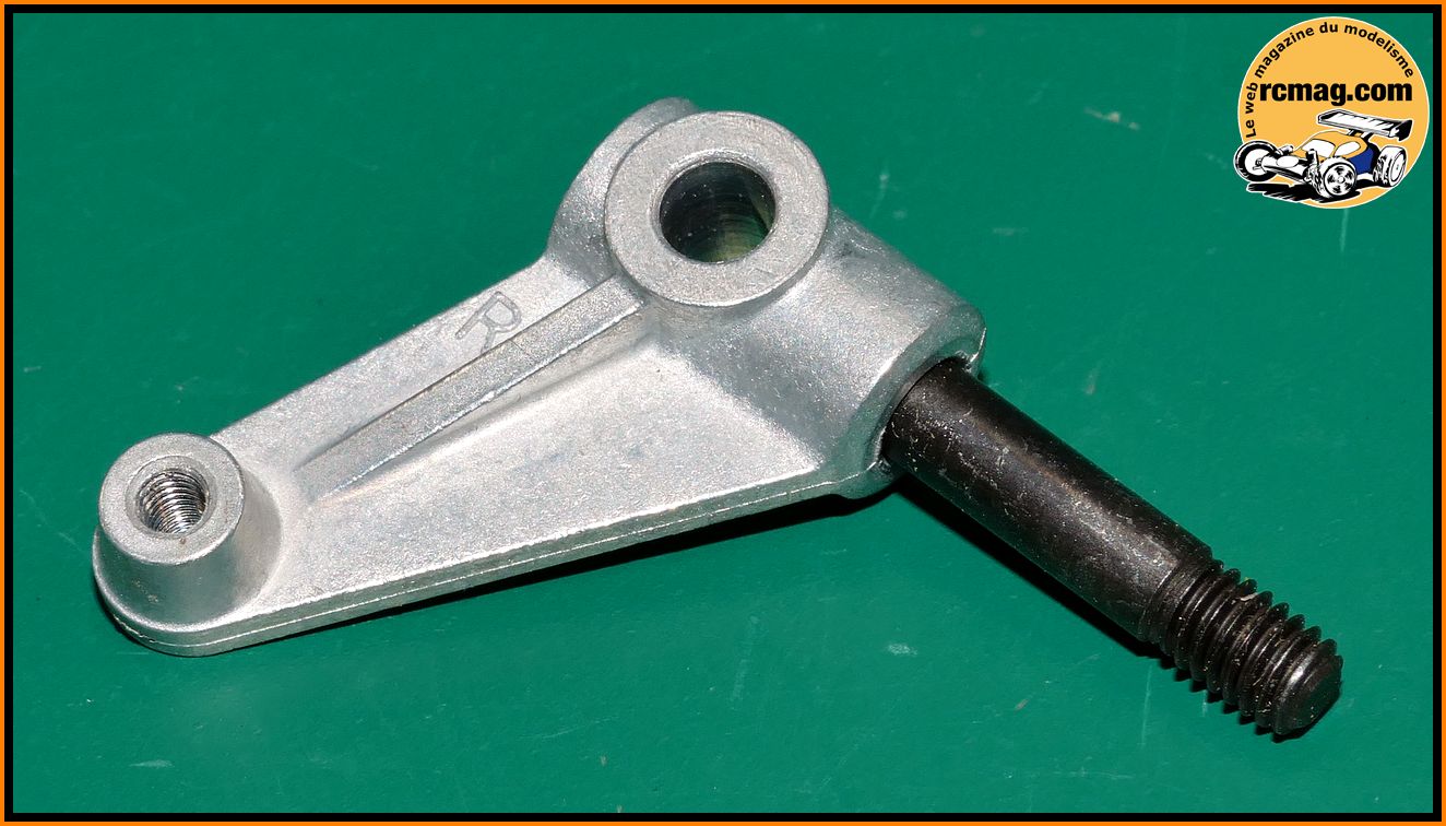

Posté le: 14.12.2018, 10:06:47 Sujet du message: |
Montage des pivots de direction sur les bras. Contrairement a ce qui est indiqué sur la notice, j'ai préféré ne pas lubrifier le montage. _________________ rcmag.com pour le forum, les photos et vidéos

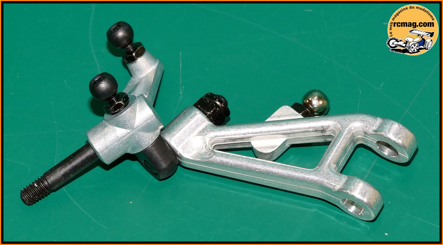

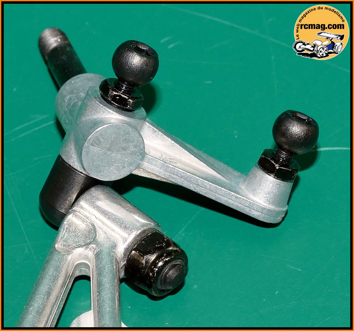

Posté le: 19.12.2018, 13:39:36 Sujet du message: |
Montage des rotules sur les fusées. J'ai préféré utiliser du frein filet pour fiabiliser le montage. _________________ rcmag.com pour le forum, les photos et vidéos

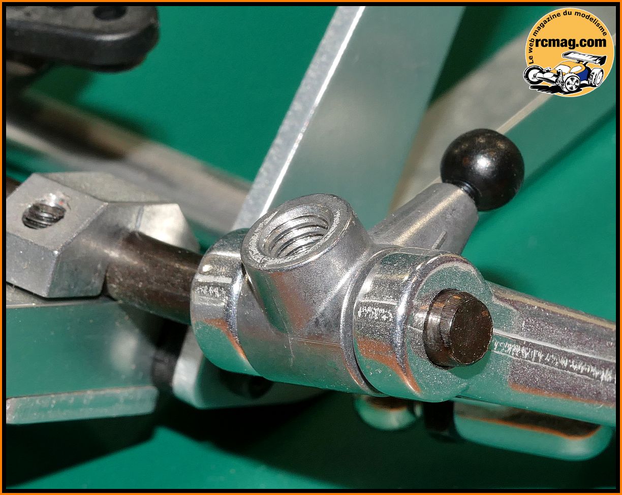

Posté le: 19.12.2018, 13:40:08 Sujet du message: |
Montage des fusées sur les pivots. Ne pas trop lubrifier le montage pour ne pas amalgamer trop rapidement les saletés _________________ rcmag.com pour le forum, les photos et vidéos

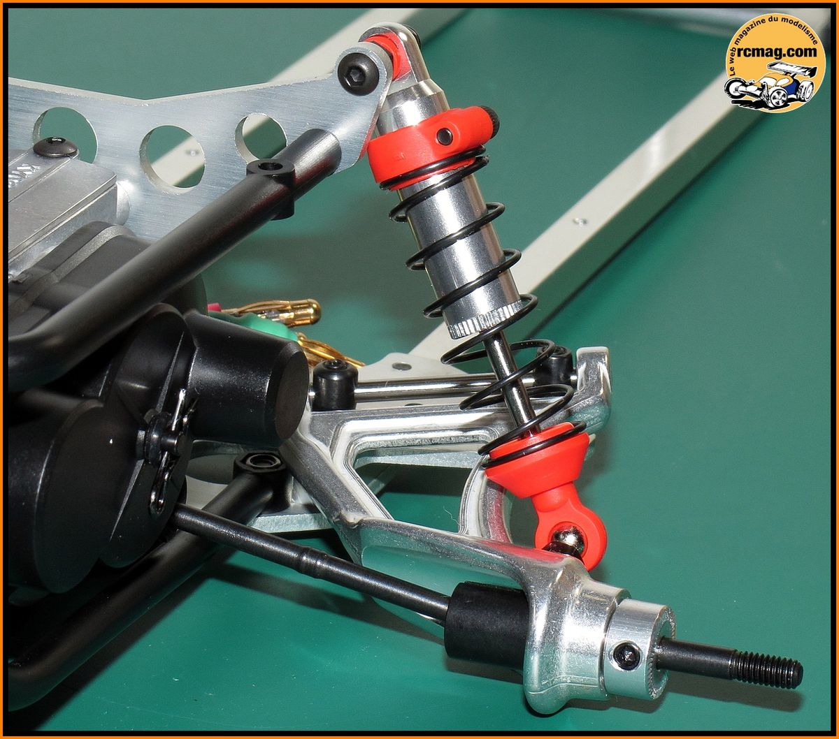

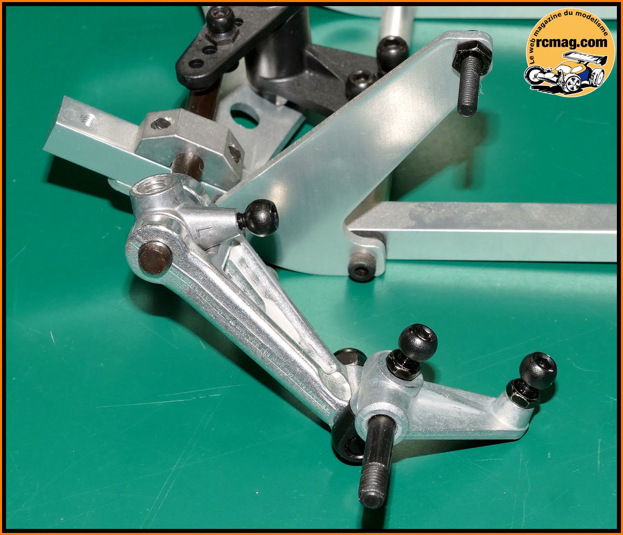

Posté le: 20.12.2018, 18:14:50 Sujet du message: |
Montage de la rotule supérieur qui permet aussi de maintenir en place la fusée sur son pivot. _________________ rcmag.com pour le forum, les photos et vidéos

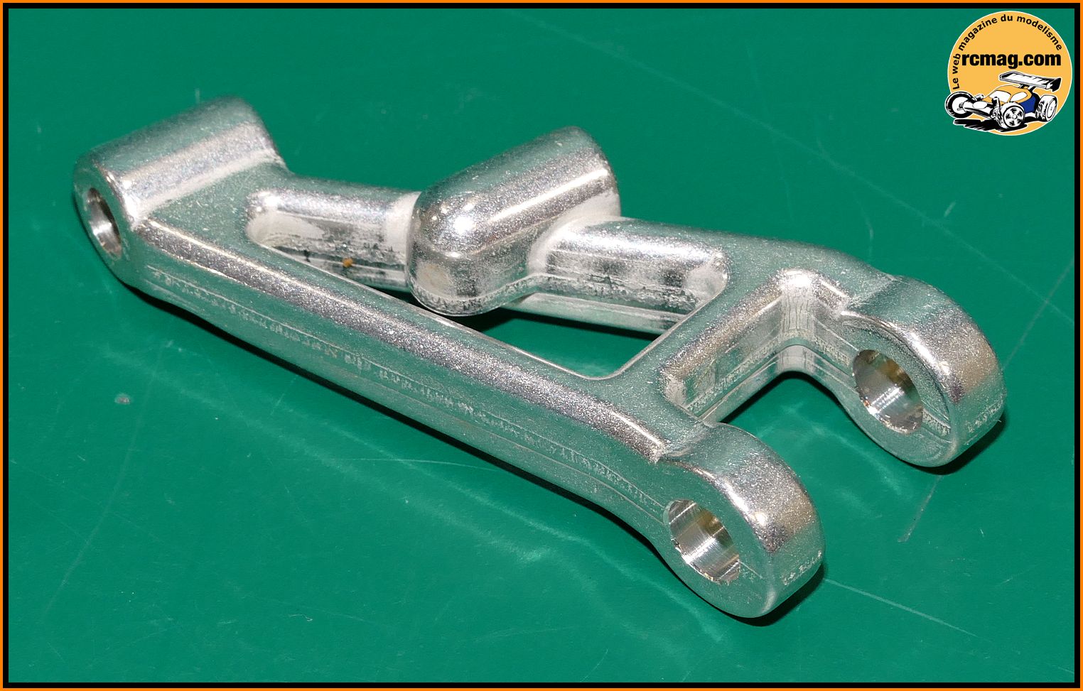

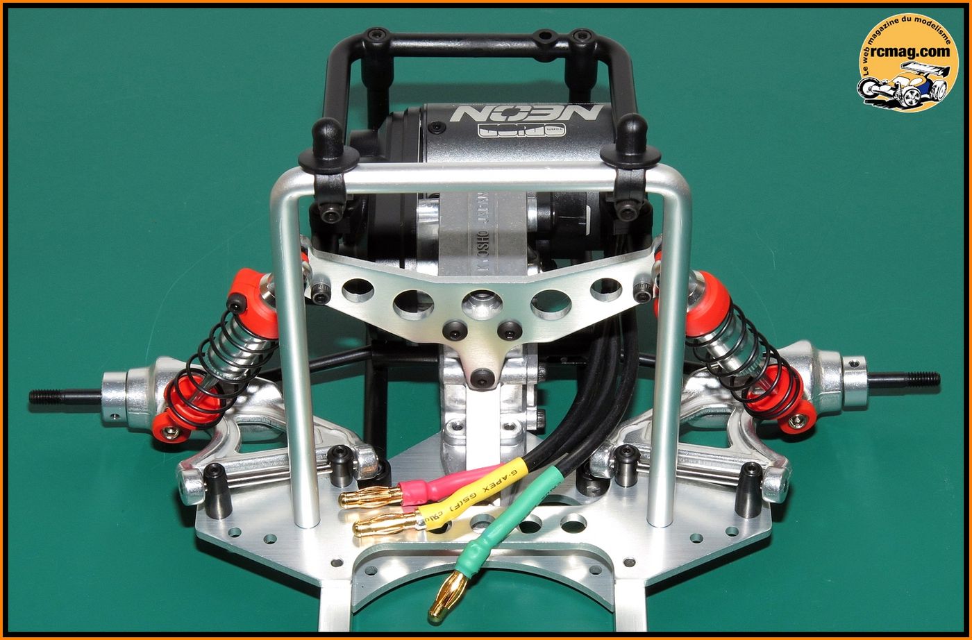

Posté le: 11.01.2019, 22:35:54 Sujet du message: |
Ces 2 pièces en alu permettent de régler les suspensions avant et de fixer les biellettes de suspension supérieur. _________________ rcmag.com pour le forum, les photos et vidéos

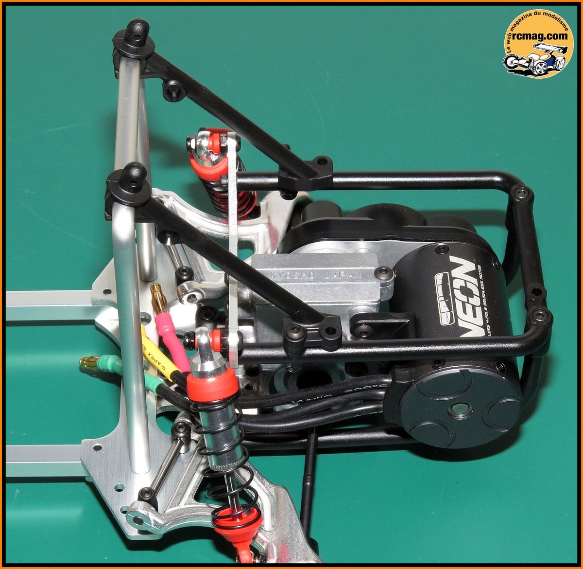

Posté le: 16.01.2019, 11:09:52 Sujet du message: |
Les pièces nécessaires au montage des biellettes de suspension et de direction. _________________ rcmag.com pour le forum, les photos et vidéos

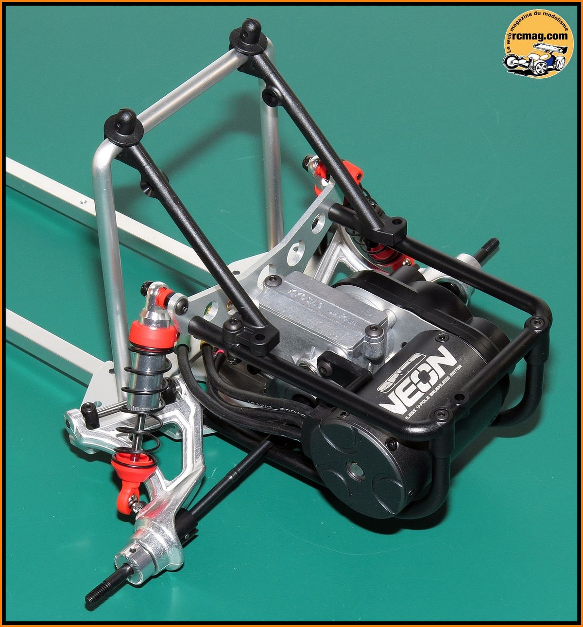

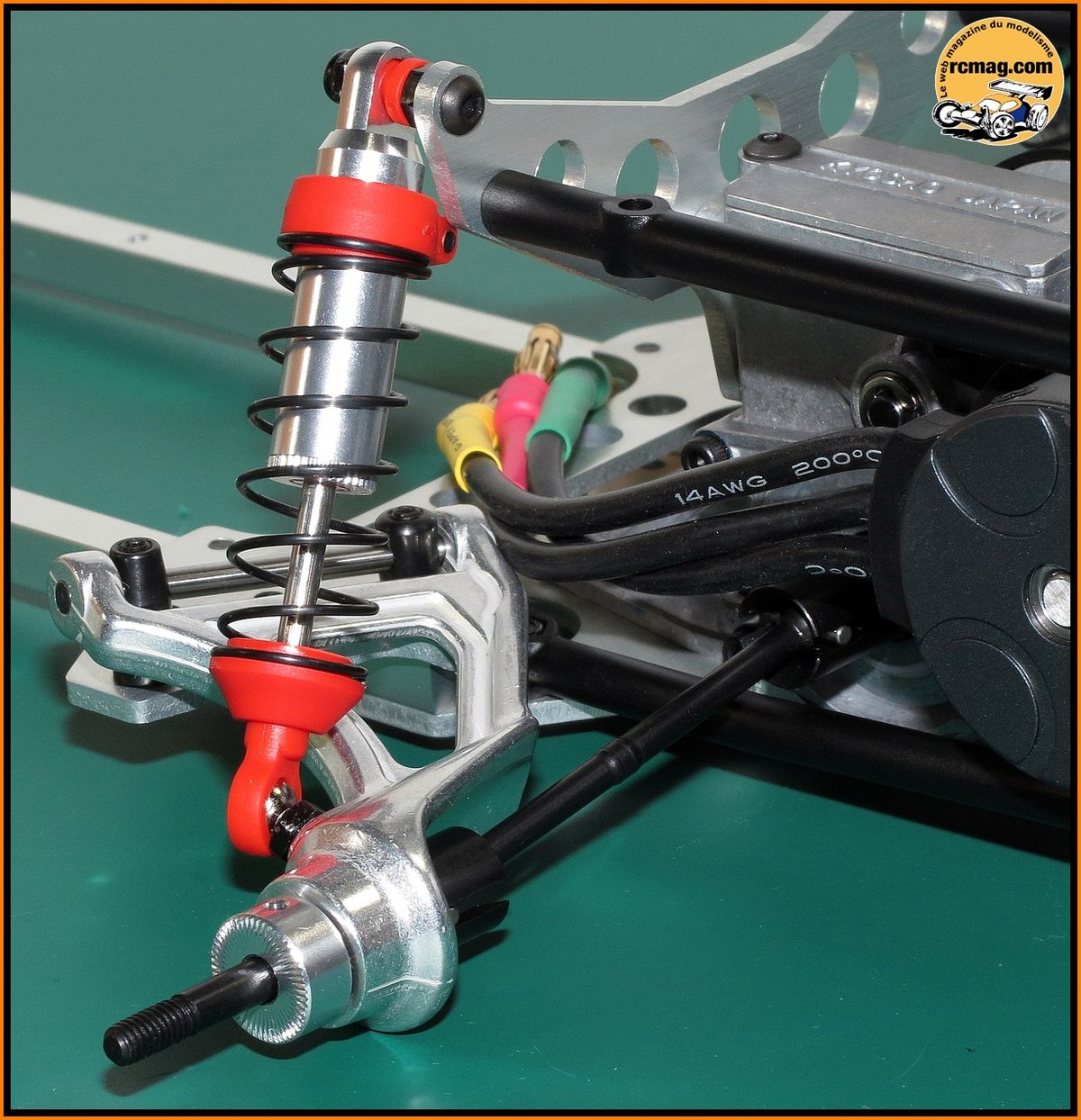

Posté le: 29.01.2019, 17:37:00 Sujet du message: |
Avec ma pince 6mik et l'outils Kyosho cela facilite le montage des chapes. _________________ rcmag.com pour le forum, les photos et vidéos
