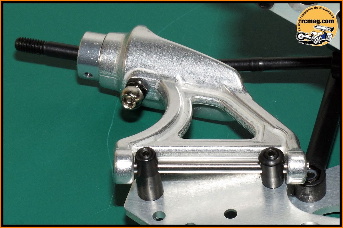

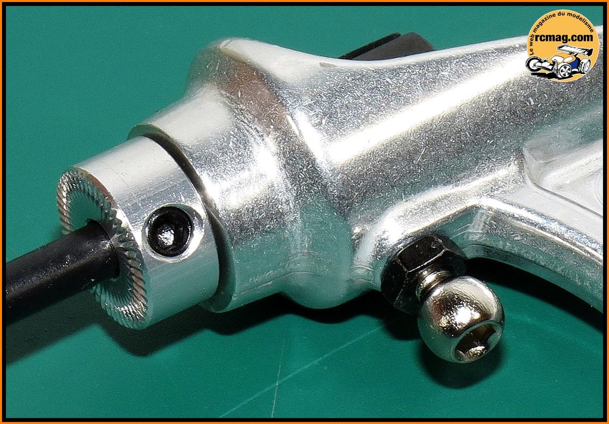

J'ai utilisé du frein filet faible pour les assemblages dans l'aluminium. _________________ rcmag.com pour le forum, les photos et vidéos

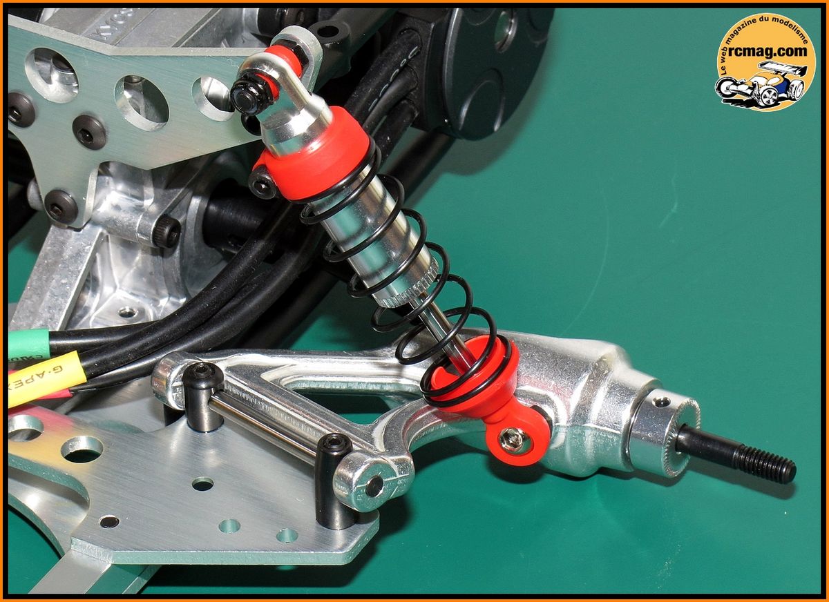

Posté le: 04.01.2017, 19:06:12 Sujet du message: |
Les amortisseurs en pièces détachées. Pour rappel ils sont livrés montés mais vides et l'huile ( 300 ) est livrée avec le kit.
Je vous conseil de les démonter en partie avant remplissage pour lubrifier le joint d'étanchéité. _________________ rcmag.com pour le forum, les photos et vidéos

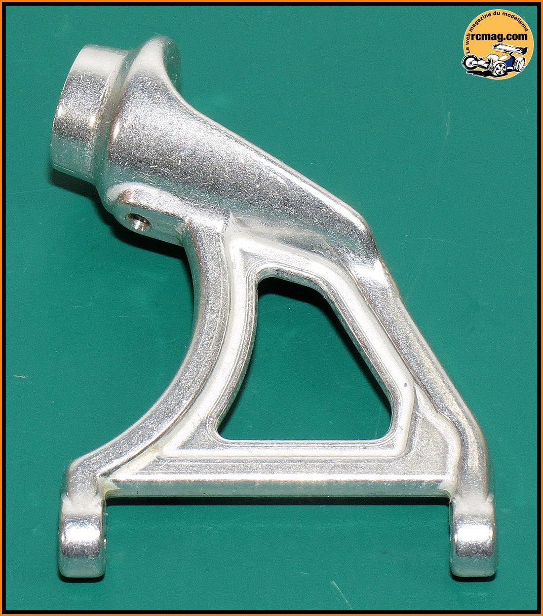

Posté le: 11.01.2017, 11:06:41 Sujet du message: |

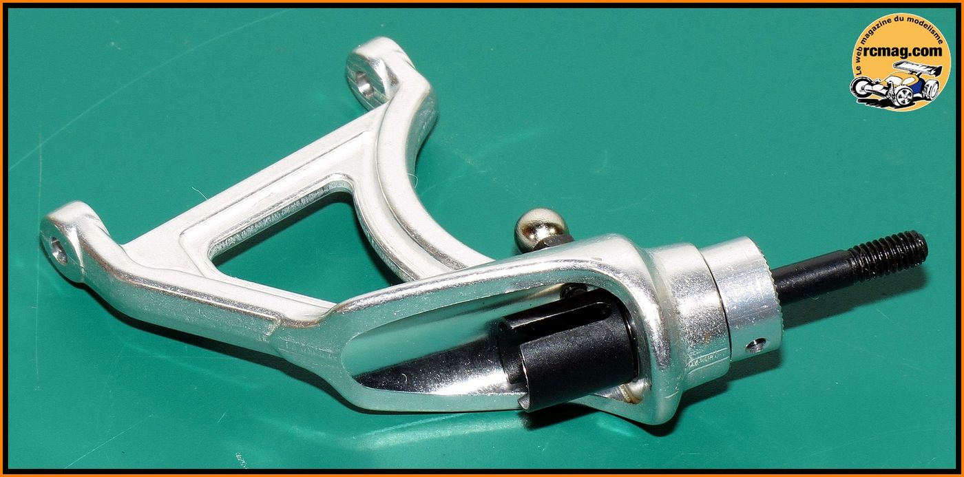

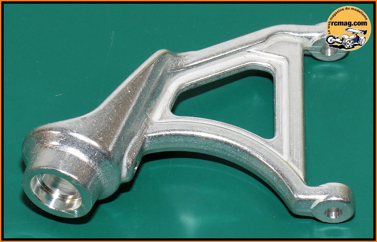

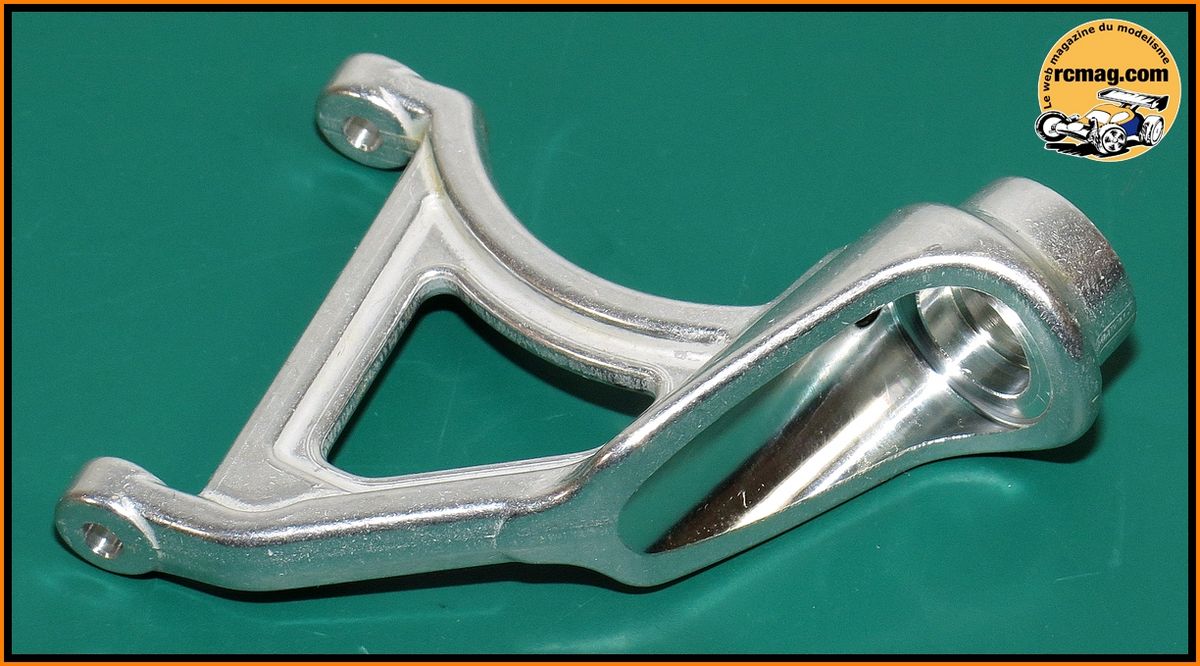

Les bras de suspension arrière en alu moulé ! Là c'est vintage et super rigide. _________________ rcmag.com pour le forum, les photos et vidéos

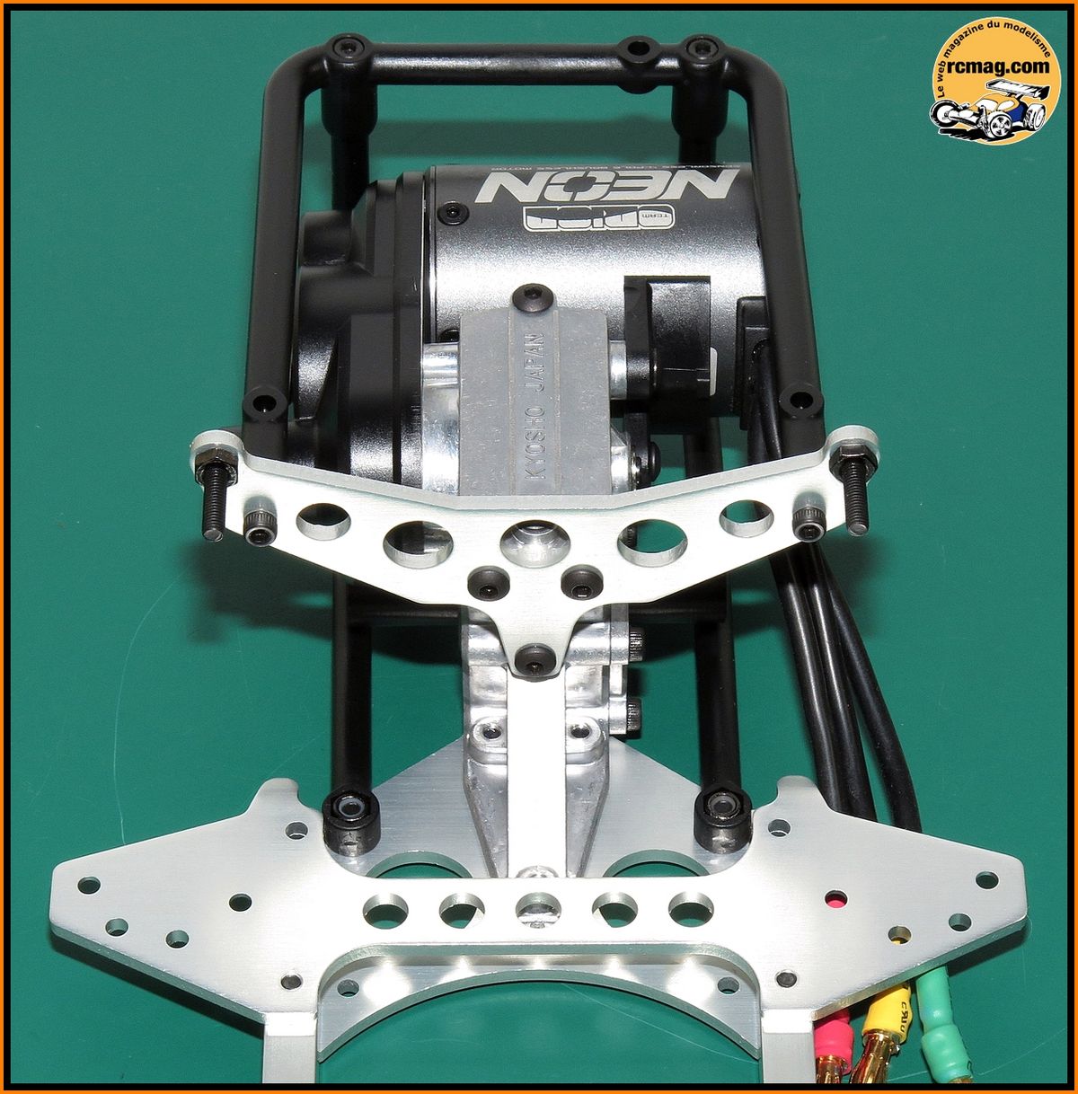

Montage fait, si d'un coté c'est bien libre, de l'autre cela aura besoin d'un petit rodage. _________________ rcmag.com pour le forum, les photos et vidéos
