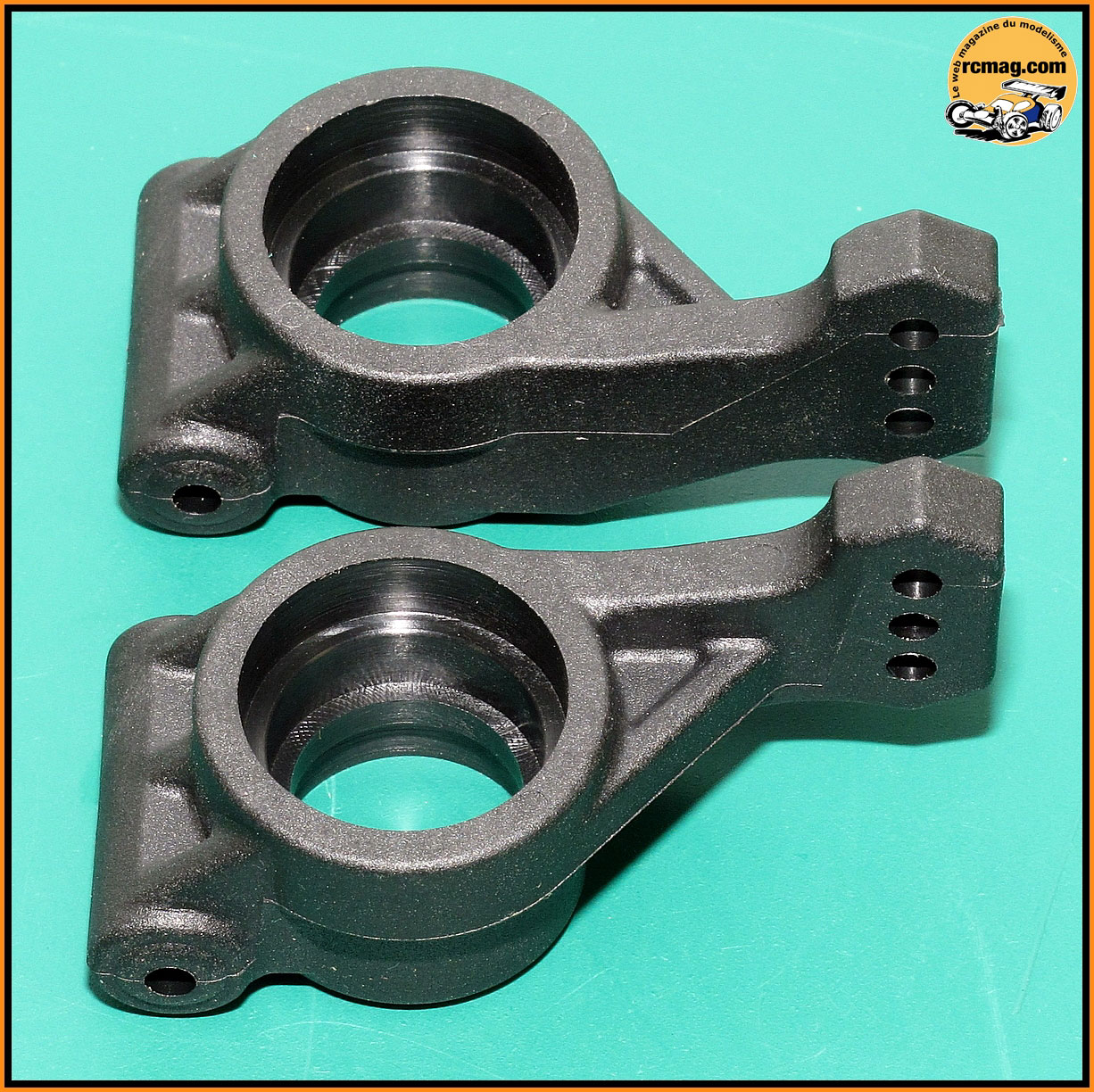

MessagePosté le: 21.04.2015, 17:06:41    Sujet du message: Répondre en citant
Messages: 119988
MessagePosté le: 21.04.2015, 17:07:18    Sujet du message: Répondre en citant

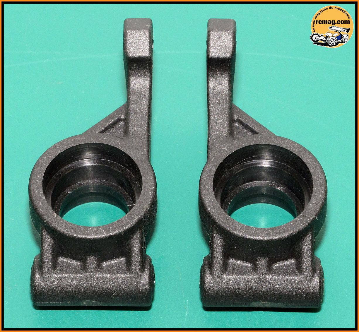

Les fusées arrière en plastique avec 3 possibilités d'ancrages pour le tirants de suspension supérieur.

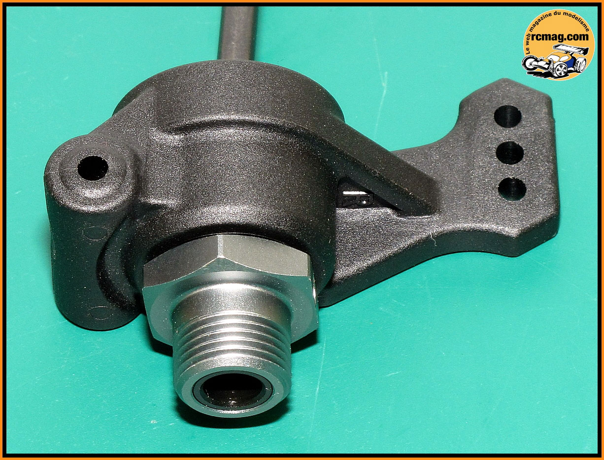

MessagePosté le: 24.04.2015, 22:23:12    Sujet du message: Répondre en citant
Les axes de fixation des fusées arrière avec un nylstop de chaque coté.
Personnellement je ne trouve pas cela très pratique comparé à un axe avec un unique nylstop et a l'autre extrémité une empreinte type CHC par exemple.

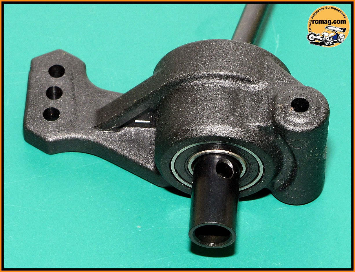

Messages: 119988
MessagePosté le: 25.04.2015, 15:48:25    Sujet du message: Répondre en citant

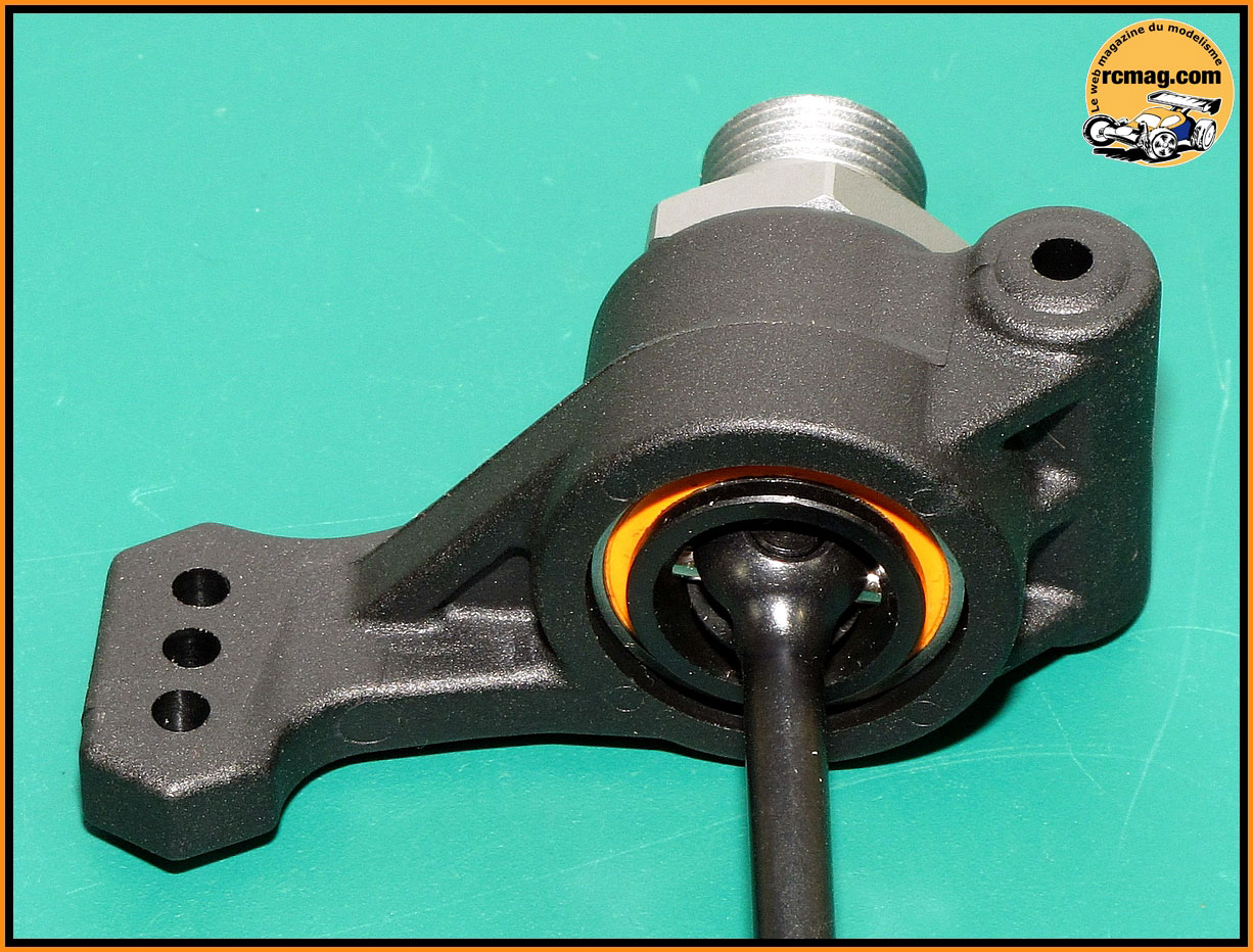

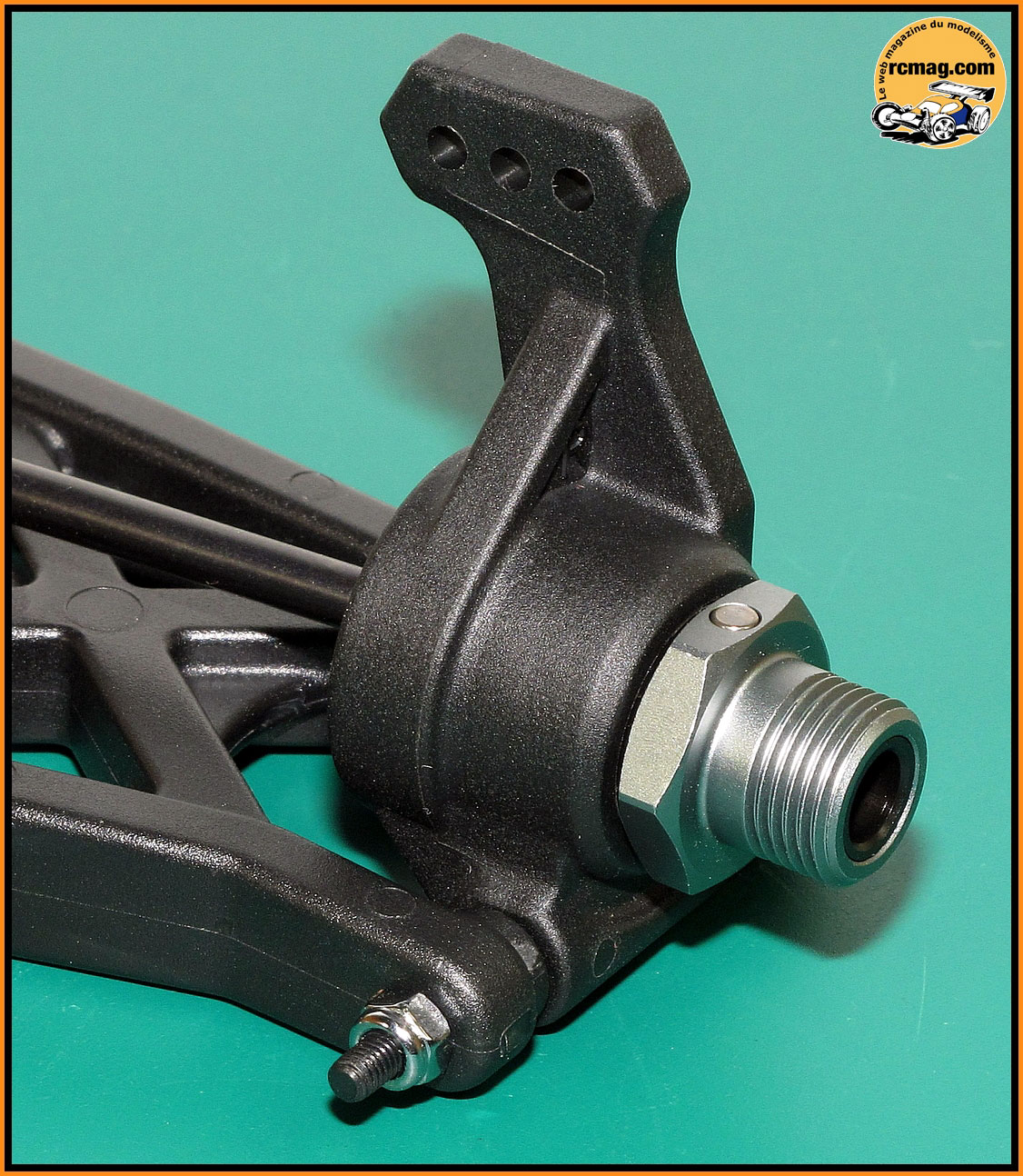

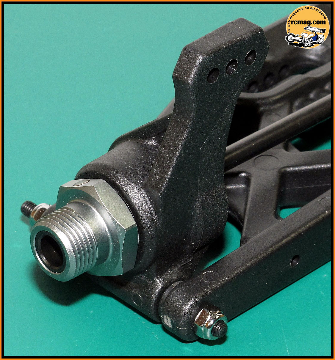

Les rotules de barre anti roulis et les fusées montées sur les triangles.
Une fois monté l'ensemble est assez libre et sans jeu.

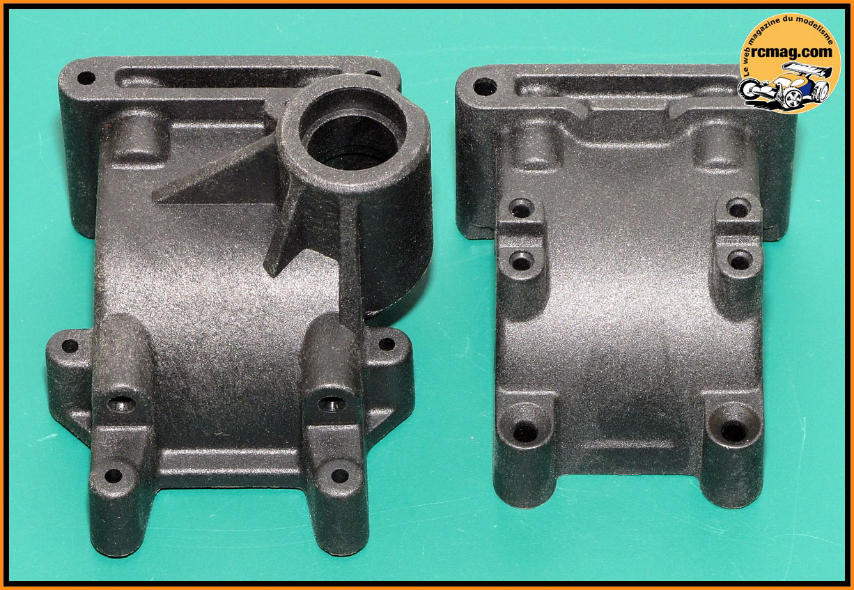

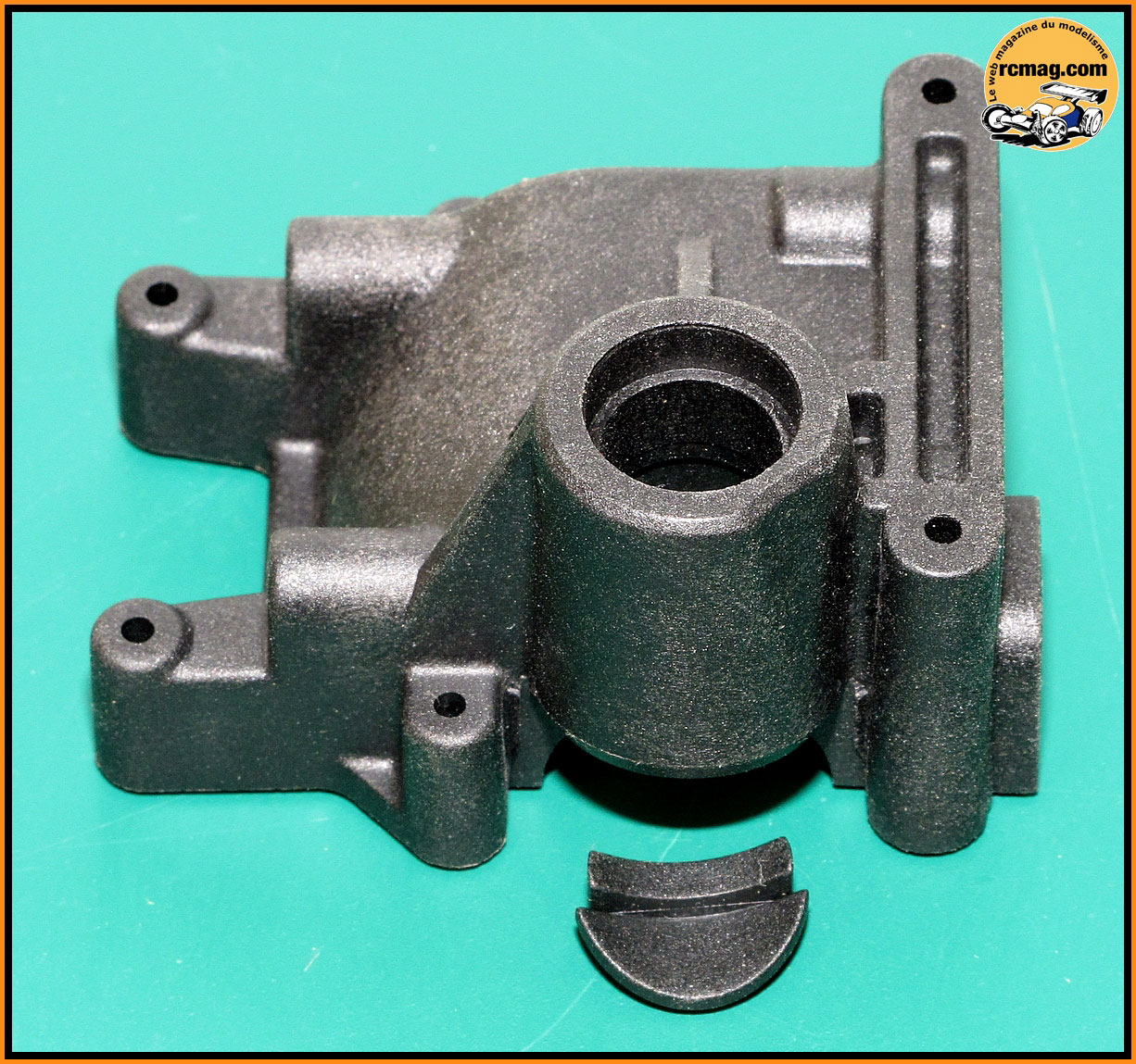

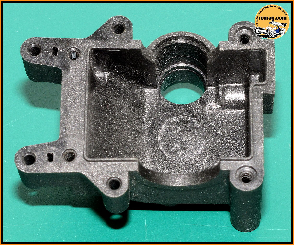

Messages: 119988
MessagePosté le: 26.04.2015, 15:18:52    Sujet du message: Répondre en citant

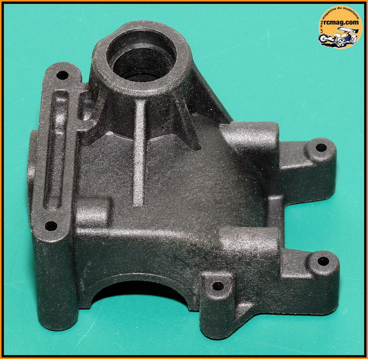

La cellule arrière avec le logement du pignon conique déporté sur la gauche, comme pour l'avant on retrouve sur sa partie inférieur une
excroissance au niveau de la couronne, elle facilite le centrage de la cellule et s'encastre dans l'épaisseur du châssis.
