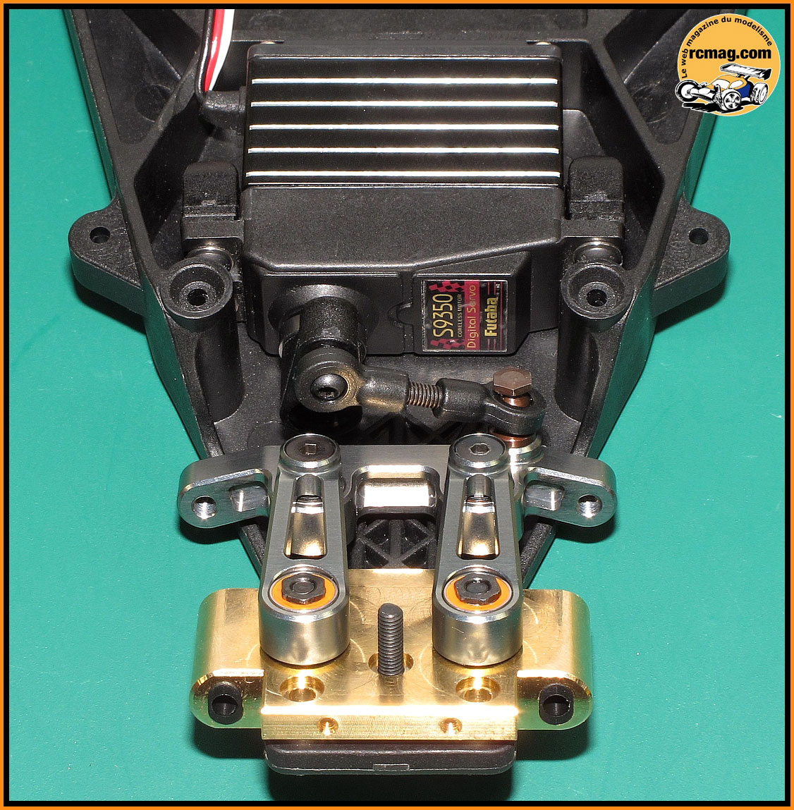

La biellette de liaison entre la barre de direction et le palonnier du servo.
Messages: 125417
MessagePosté le: 30.07.2014, 16:14:52    Sujet du message: Répondre en citant
Si une des rotules bénéficie d'une pratique empreinte CHC, ce n'est pas le cas de la seconde qui a une tête hexagonale de 4,5mm.
Ce n'est pas une clé que l'on a habituellement dans nos caisses de terrain et sans elle j'ai un peu galéré au montage.

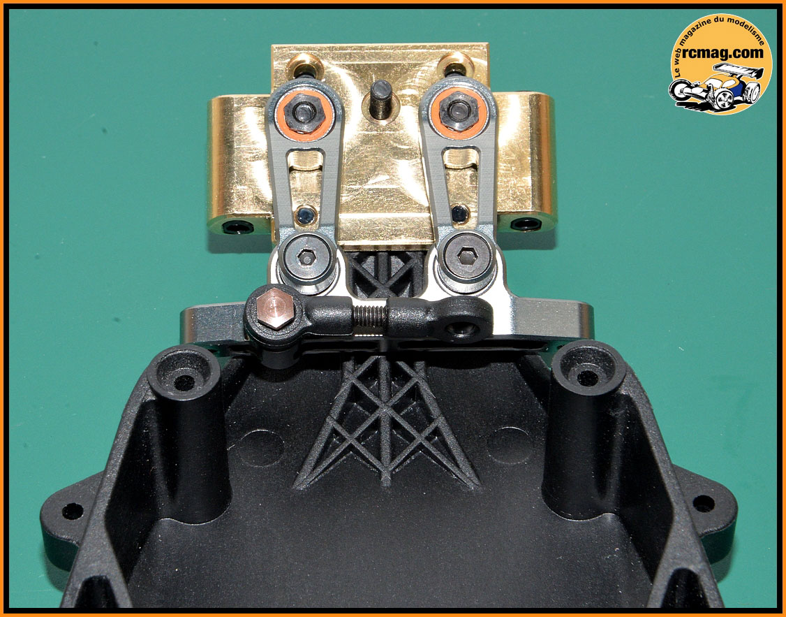

MessagePosté le: 01.08.2014, 16:51:11    Sujet du message: Répondre en citant
Montage de la barre de direction sur les bras, grâce à ses 8 roulements le guidage est parfait. C'est à ce niveau que j'ai rencontré un petit problème car avec les bras alu il n'est pas possible d'utiliser
les vis 3x12 prévues d'origine. Il faut donc trouver 2 vis 3x12 à tête fraisée. Dommage qu'elles ne soient pas livrées avec le sachet de l'option. heureusement j'ai du stock ...

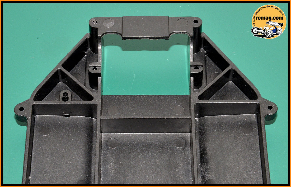

MessagePosté le: 21.08.2014, 16:50:33    Sujet du message: Répondre en citant

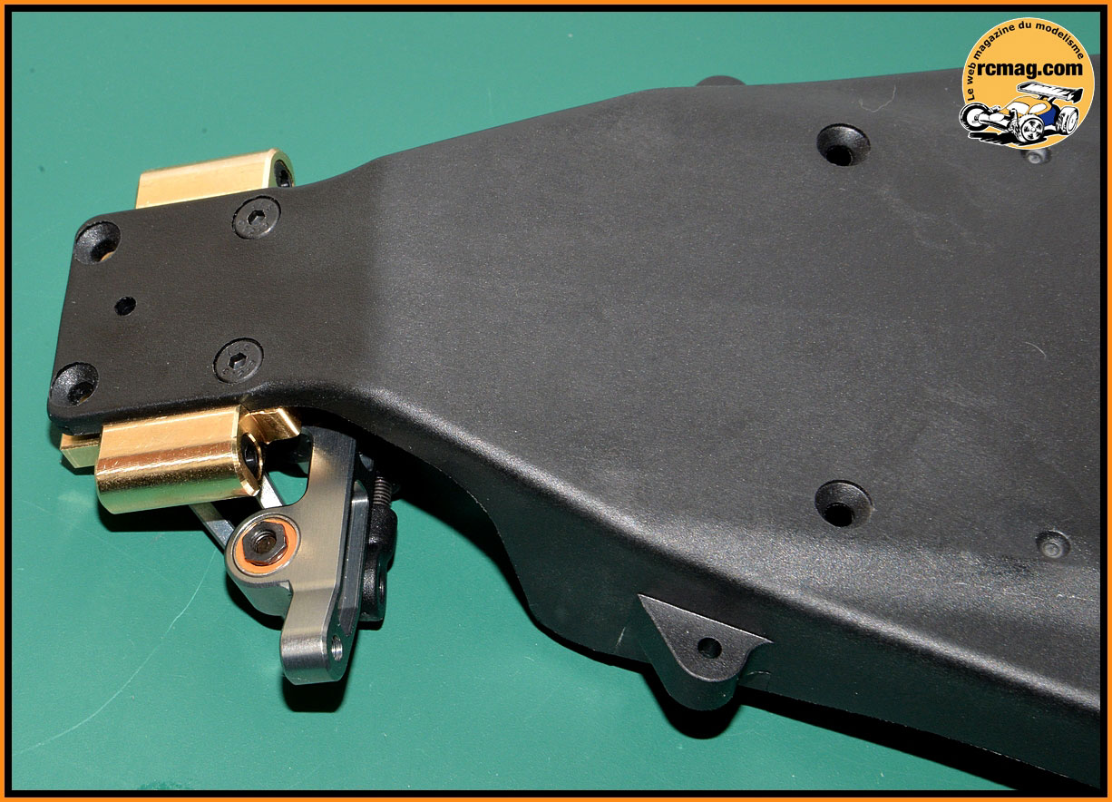

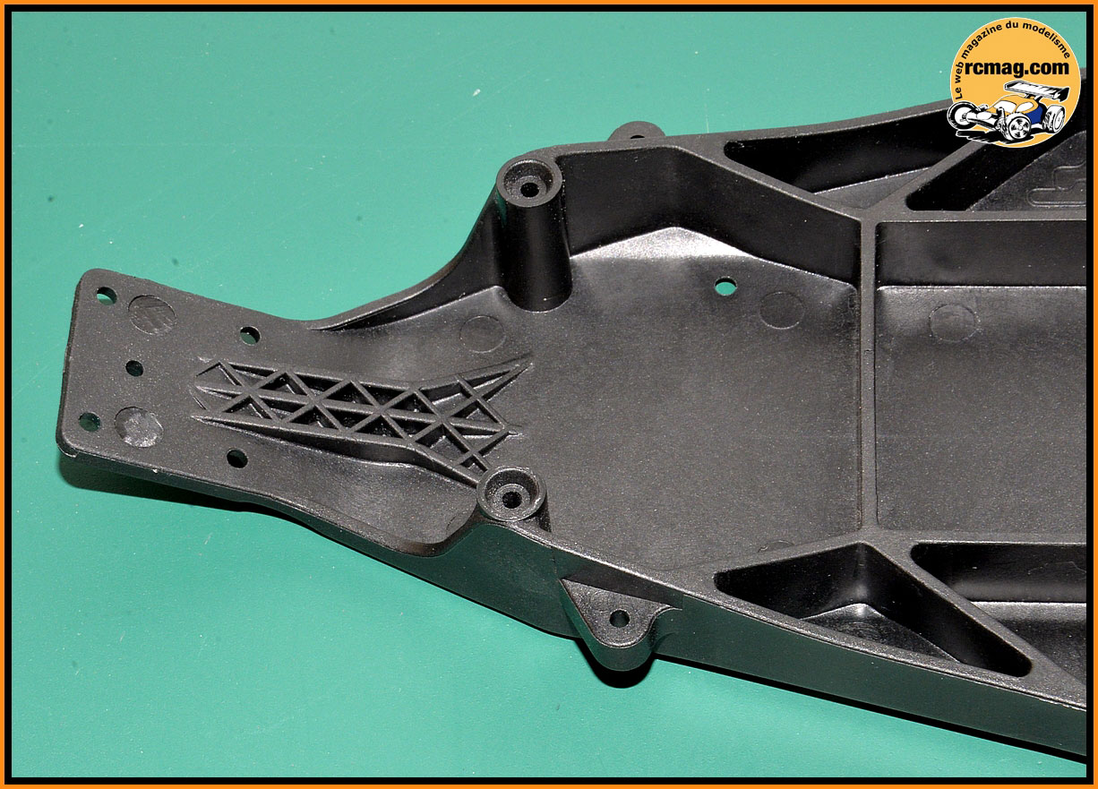

Le châssis plastique de 164gr pour une largeur maxi de 125mm.
Si on peut s'attendre a plus de fragilité qu'avec un châssis alu, on peut espérer par contre un avantage au niveau souplesse ce qui serait profitable sur les pistes abîmées, glissantes ...

MessagePosté le: 25.08.2014, 18:22:54    Sujet du message: Répondre en citant
Montage de la rotule sur le palonnier. Celle ci bénéficie d'une empreinte CHC, j'aurai aimé que ce soit le cas sur l'ensemble de la voiture.
Messages: 125417
MessagePosté le: 25.08.2014, 19:27:05    Sujet du message: Répondre en citant
Montage du palonnier sur le servo. S'il existe une option support alu qui semble peu utile, je n'ai pas trouvé de palonnier alu ( rôle de fusible ? ).

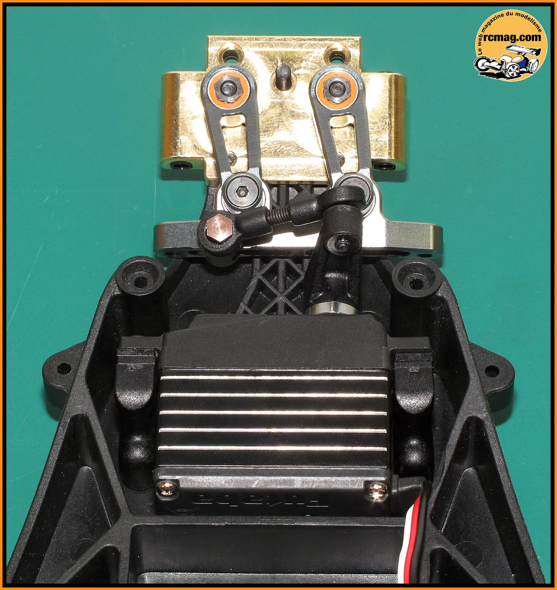

MessagePosté le: 03.11.2014, 17:25:24    Sujet du message: Répondre en citant

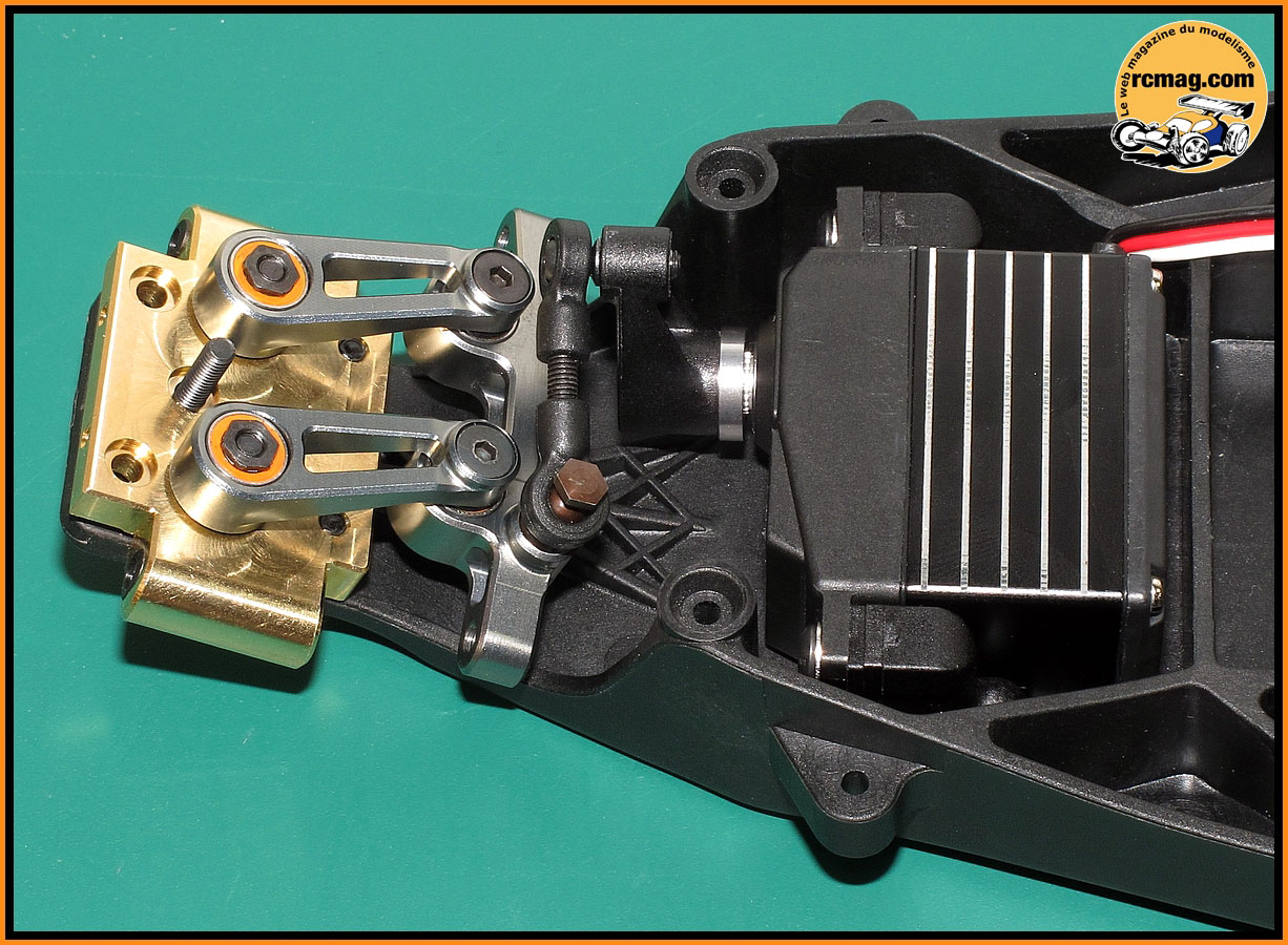

Montage du servo sur le châssis.

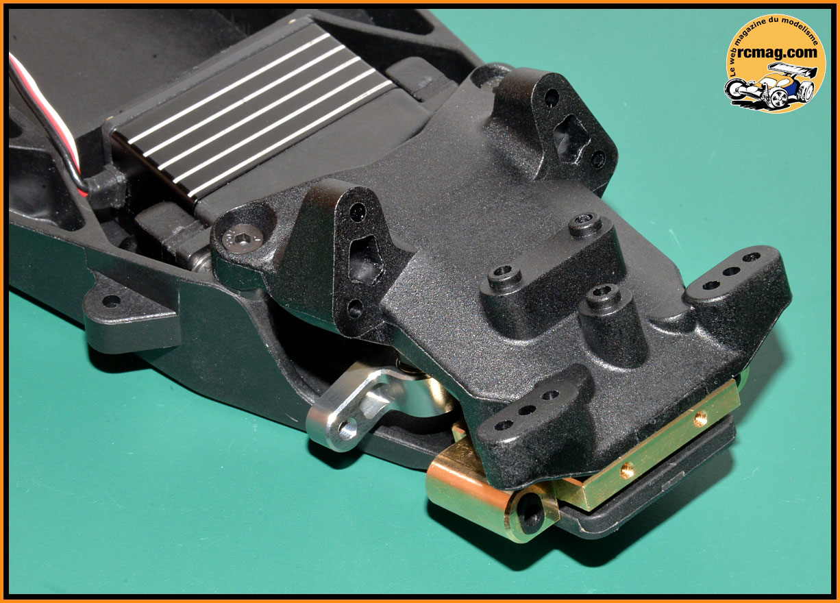

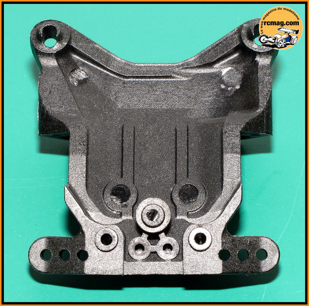

MessagePosté le: 02.12.2014, 20:41:07    Sujet du message: Répondre en citant

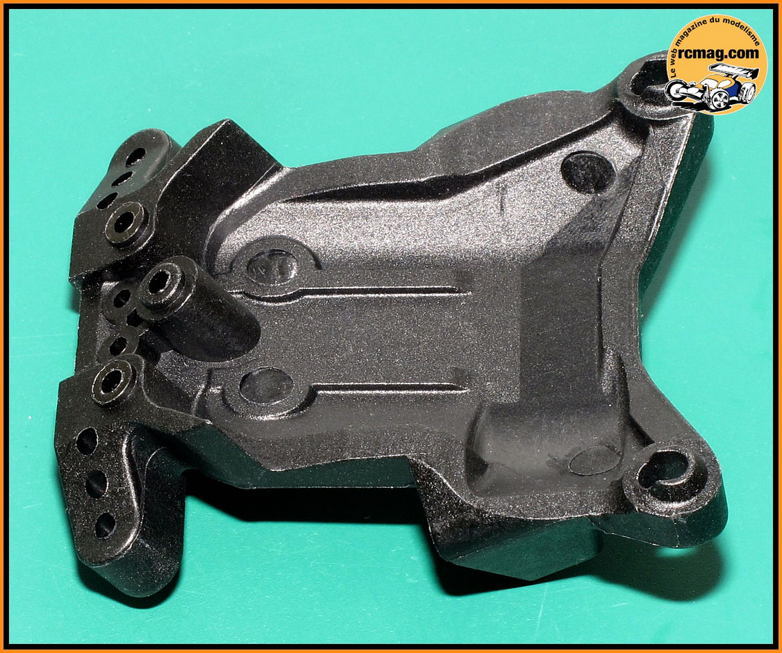

Le couvercle supérieur de la cellule avant qui permet l'ancrage des biellettes de suspension et du support d'amortisseur.
