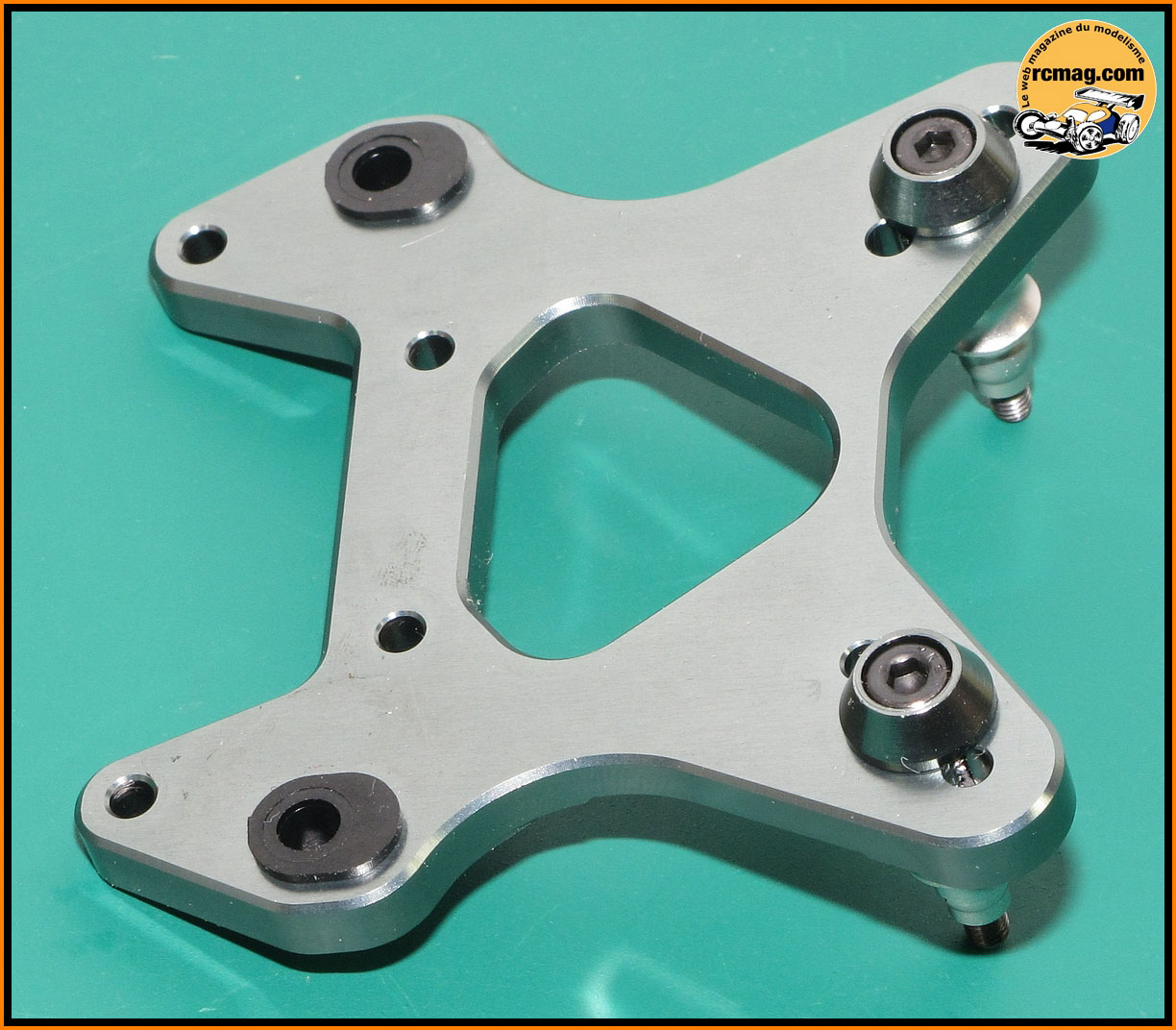

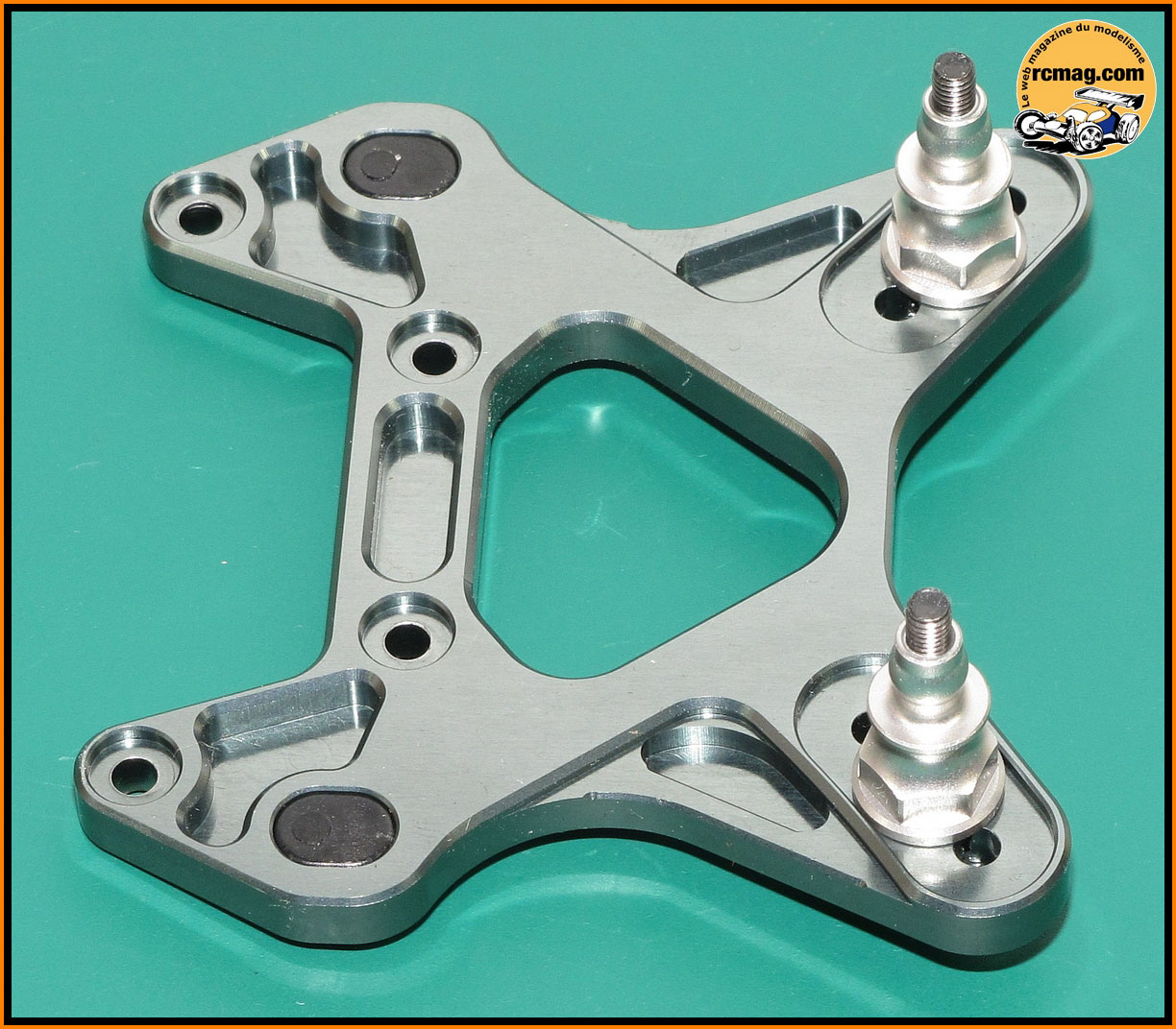

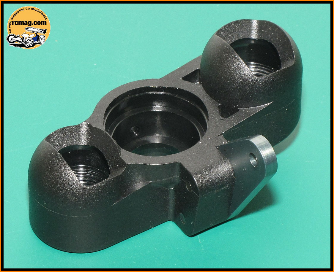

Le support d'amortisseurs avant d'une épaisseur de 5,3mm.
On retrouve un système d'insert pour le triangle supérieur et 5 points d'ancrages pour les amortisseurs.

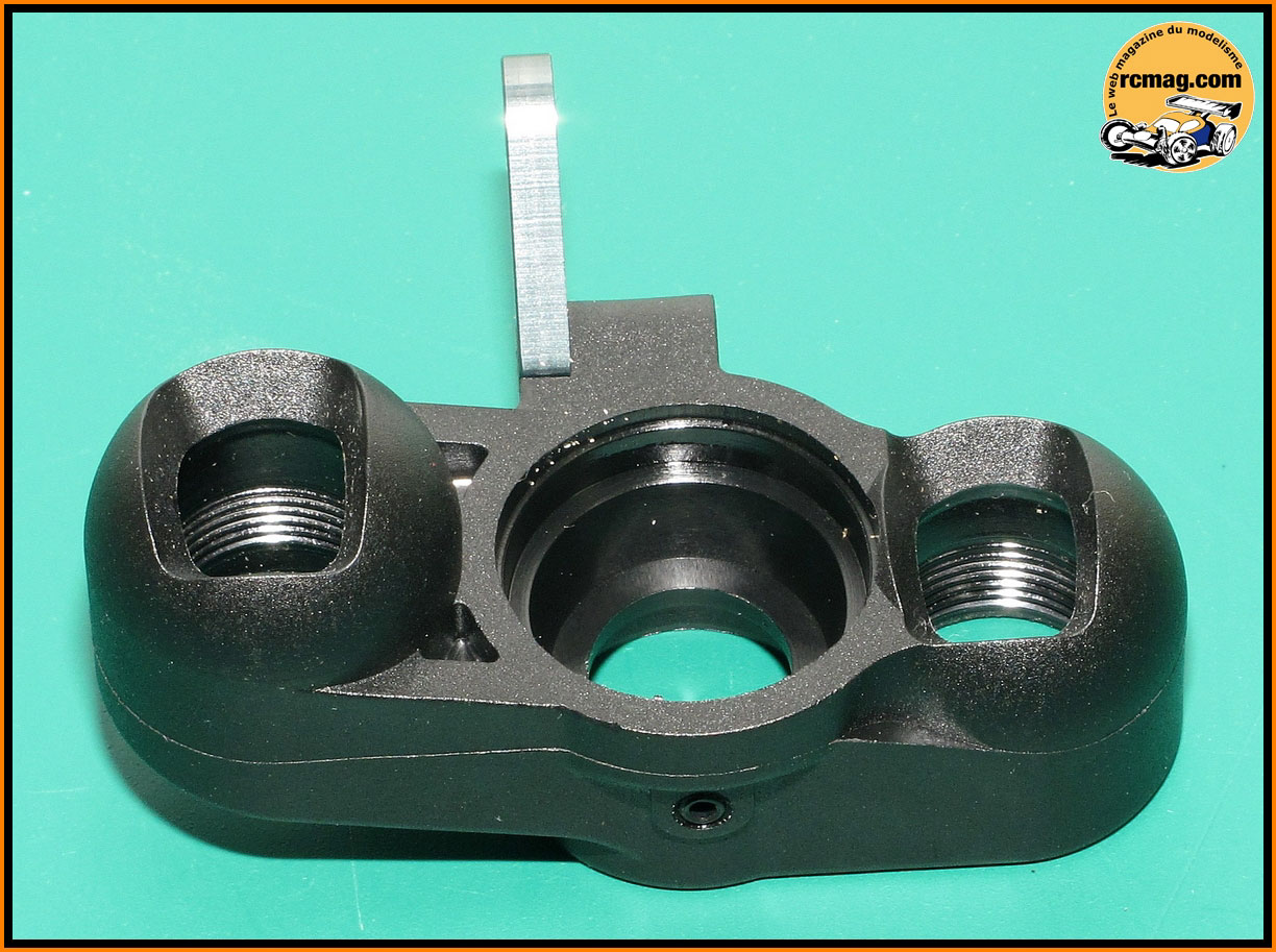

Les fusées sur rotules, un classique chez Mugen qui est inspiré de la piste 1/8.
Messages: 125435
MessagePosté le: 25.01.2014, 21:24:51    Sujet du message: Répondre en citant
Les fusées rotules démontées.
Messages: 125435
MessagePosté le: 26.01.2014, 09:30:05    Sujet du message: Répondre en citant
Les rotules des fusées ( mixe acier / alu ) d'un diamètre de 14mm avec leur bouchons alu de 15mm.

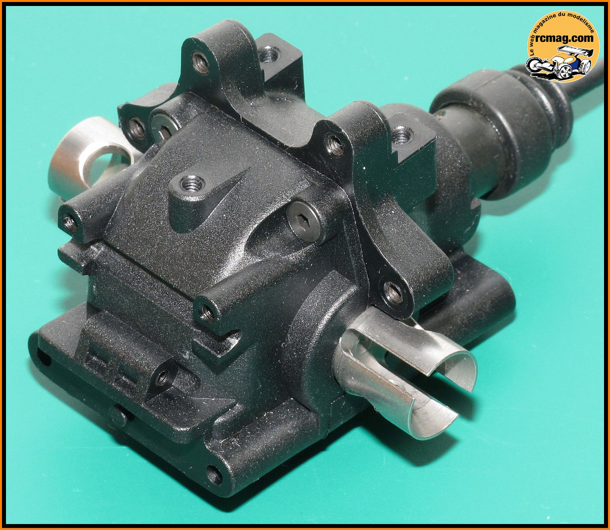

La train avant sans les fusées et le support d'amortisseurs.

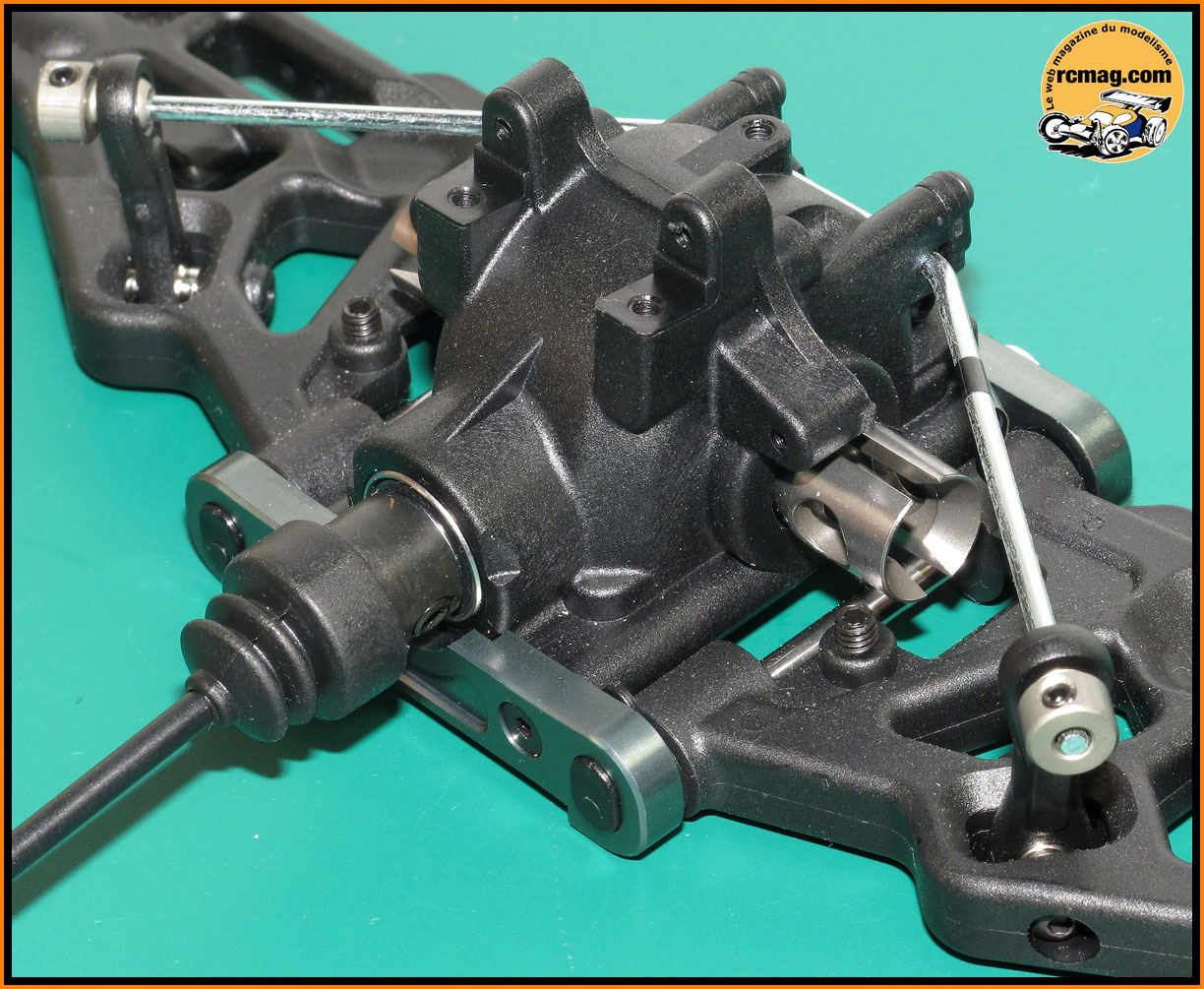

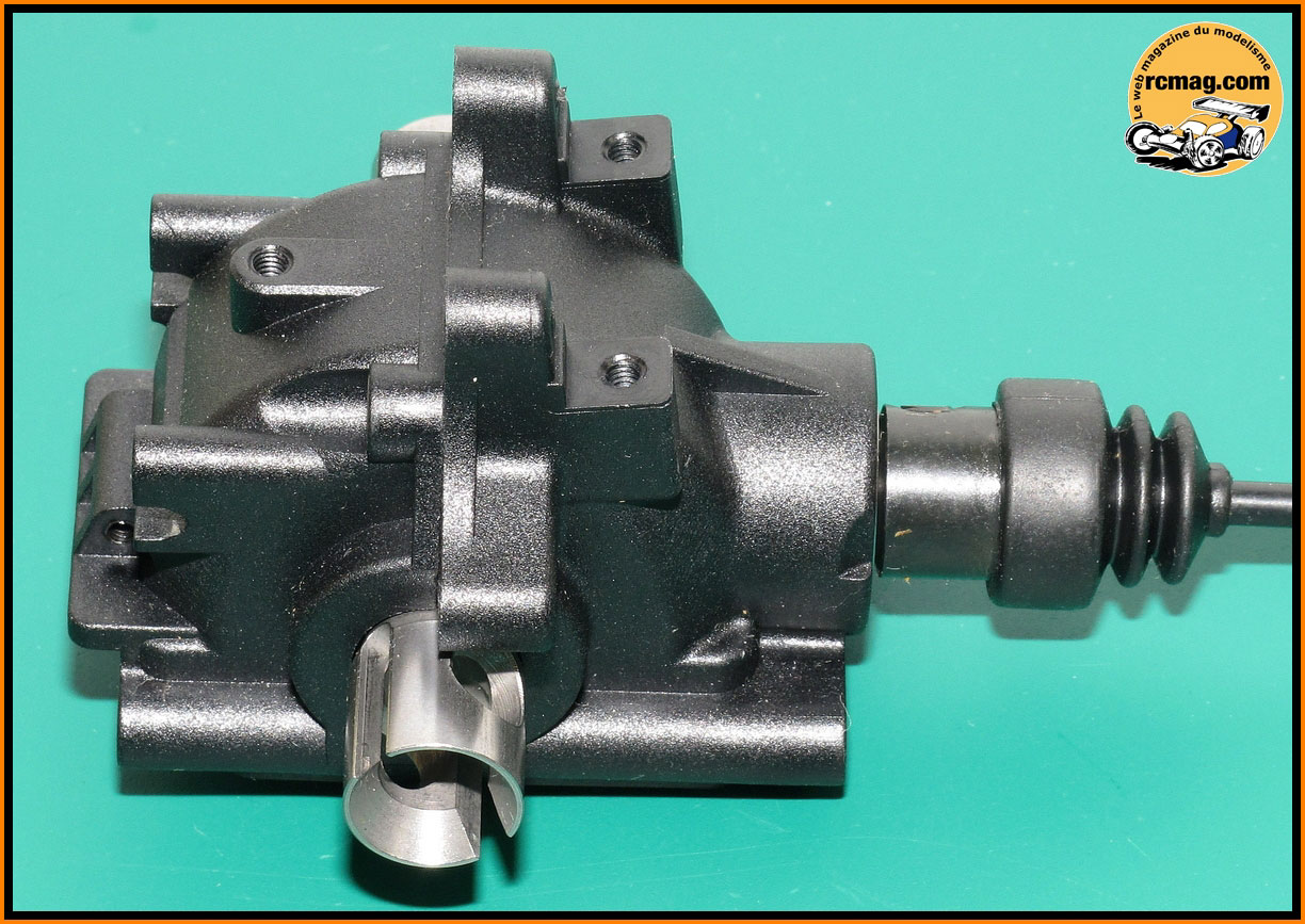

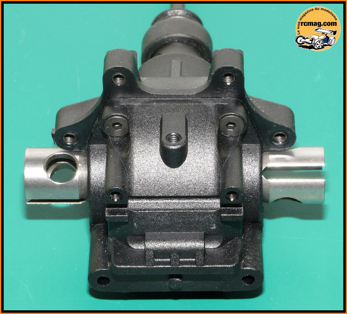

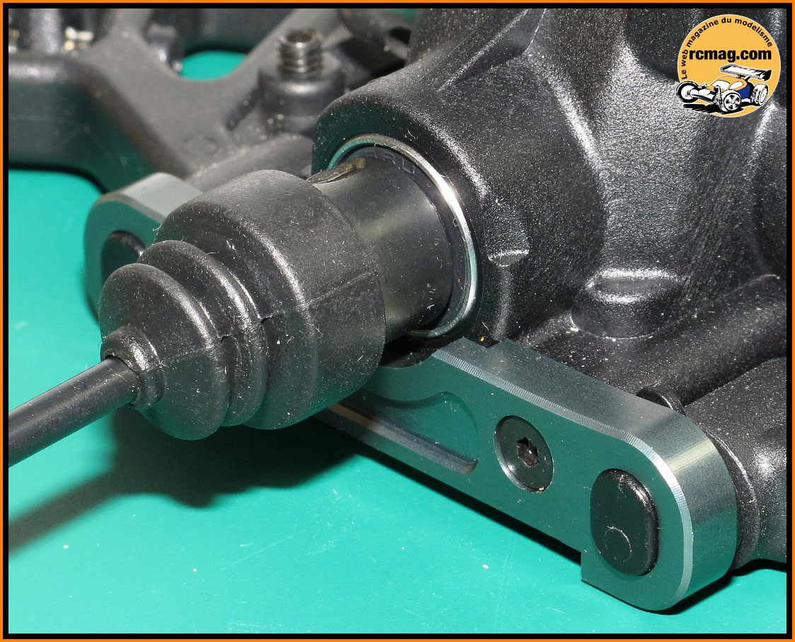

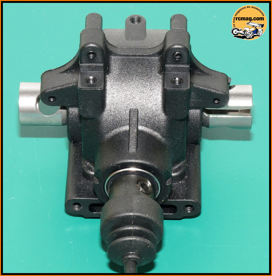

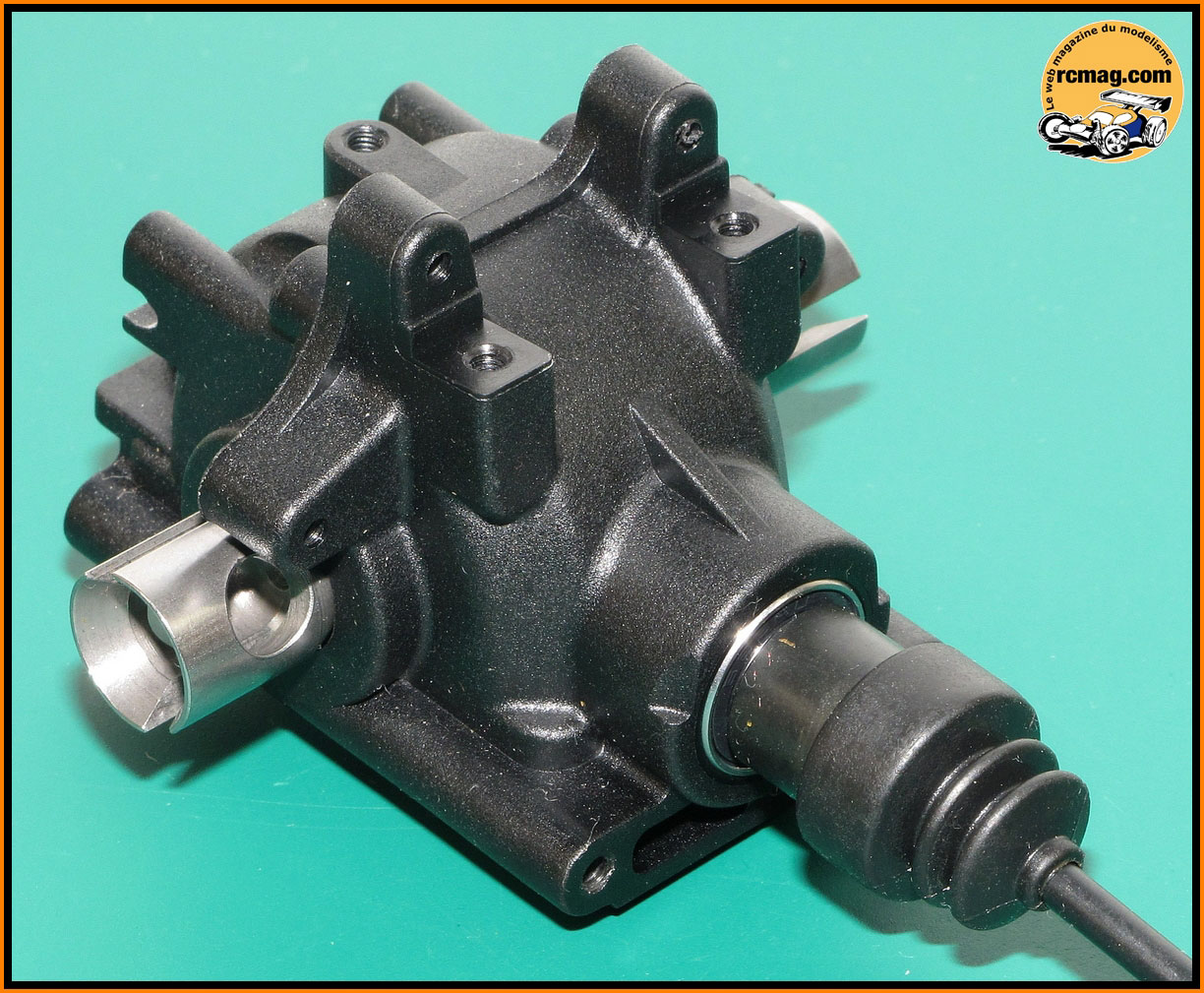

La noix de cardan central avant qui est protégée par un soufflet.
Messages: 125435

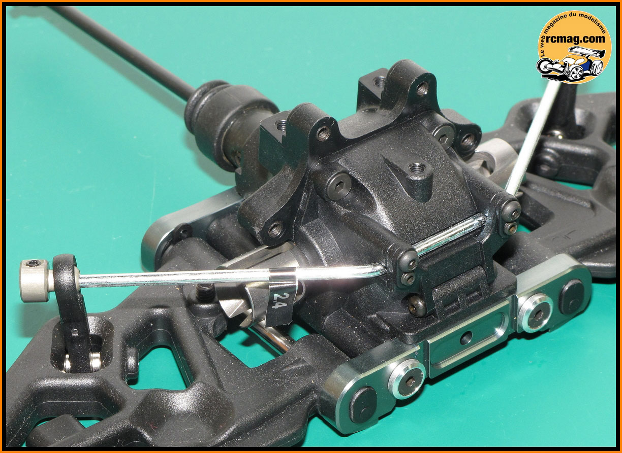

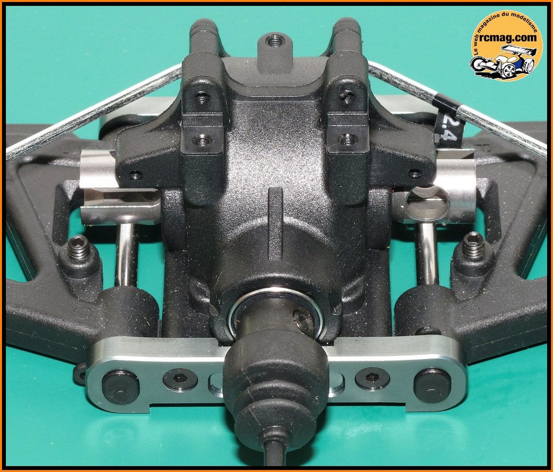

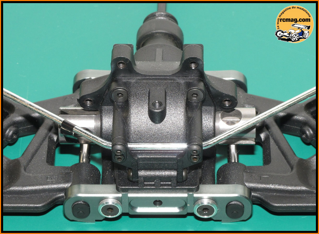

Le système de fixation de la barre anti roulis ( identique avant et arrière ).
Messages: 125435
MessagePosté le: 28.01.2014, 19:51:37    Sujet du message: Répondre en citant
La barre anti roulis avant de 2,4mm avec ses rotules alu et acier.
Messages: 125435
MessagePosté le: 28.01.2014, 20:15:34    Sujet du message: Répondre en citant

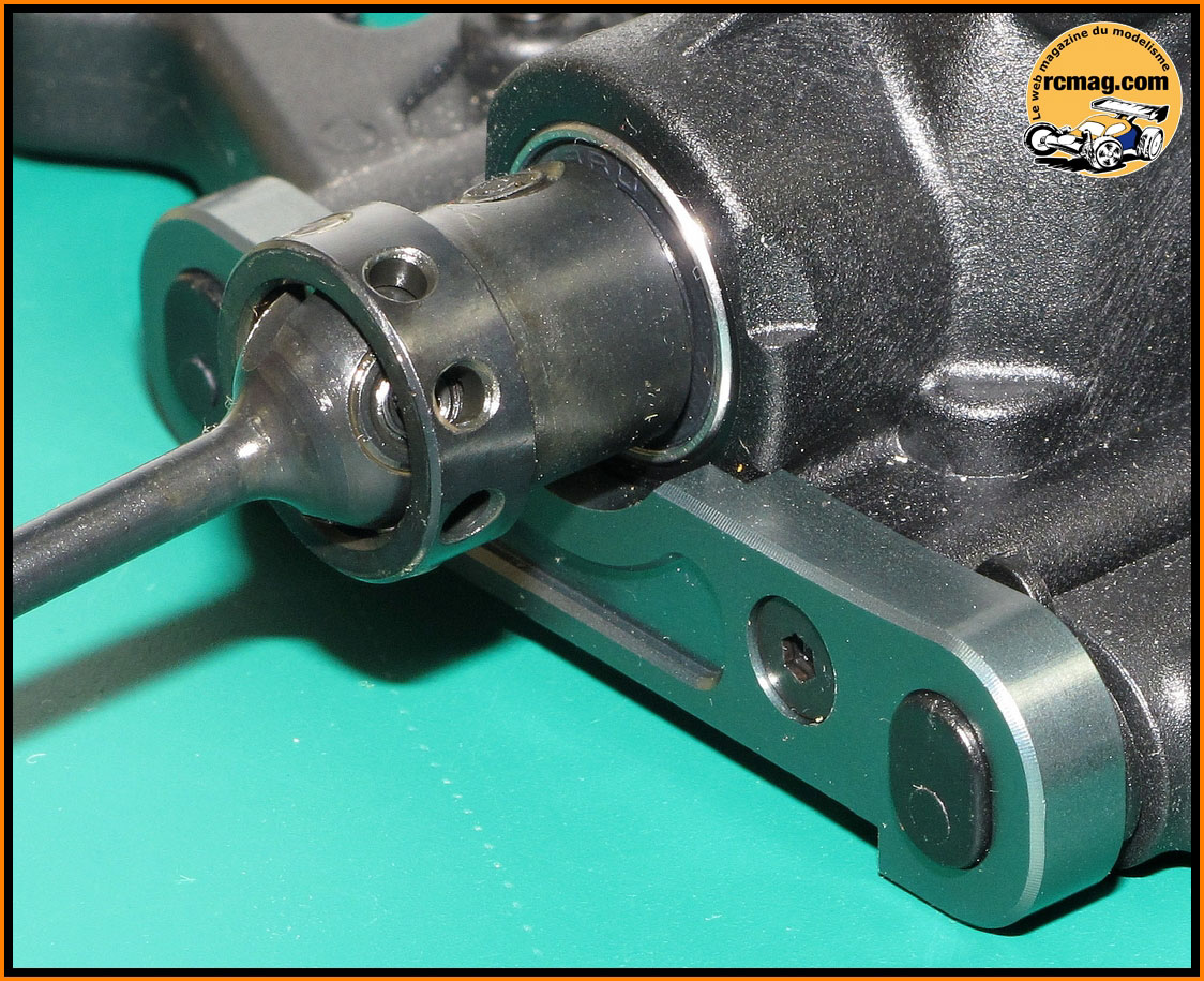

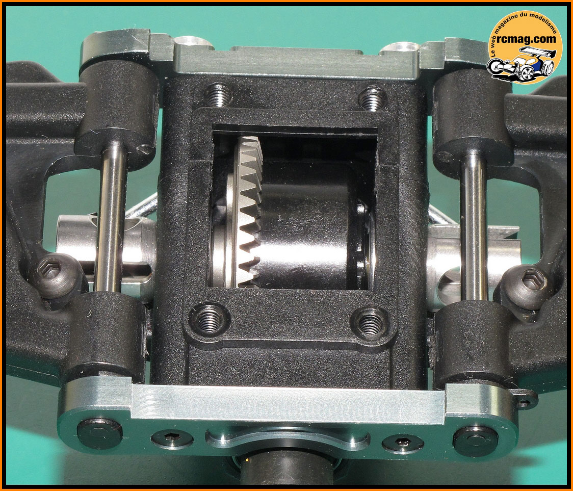

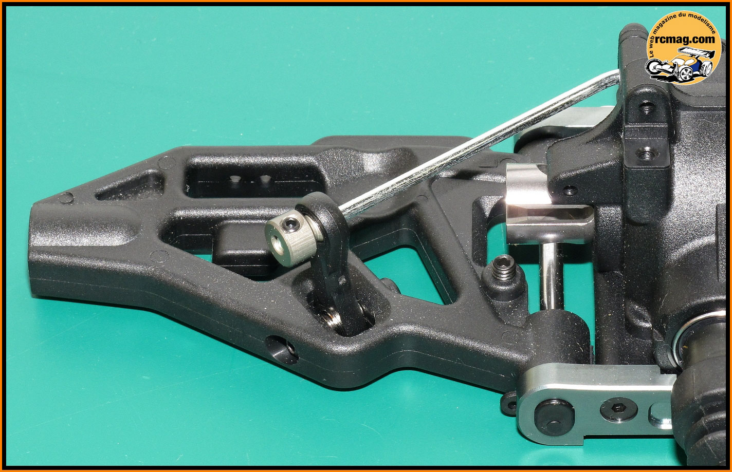

Comme on peut le voir sur cette photo l'emplacement du triangle inferieur est ajustable.
Messages: 125435
MessagePosté le: 29.01.2014, 07:34:28    Sujet du message: Répondre en citant

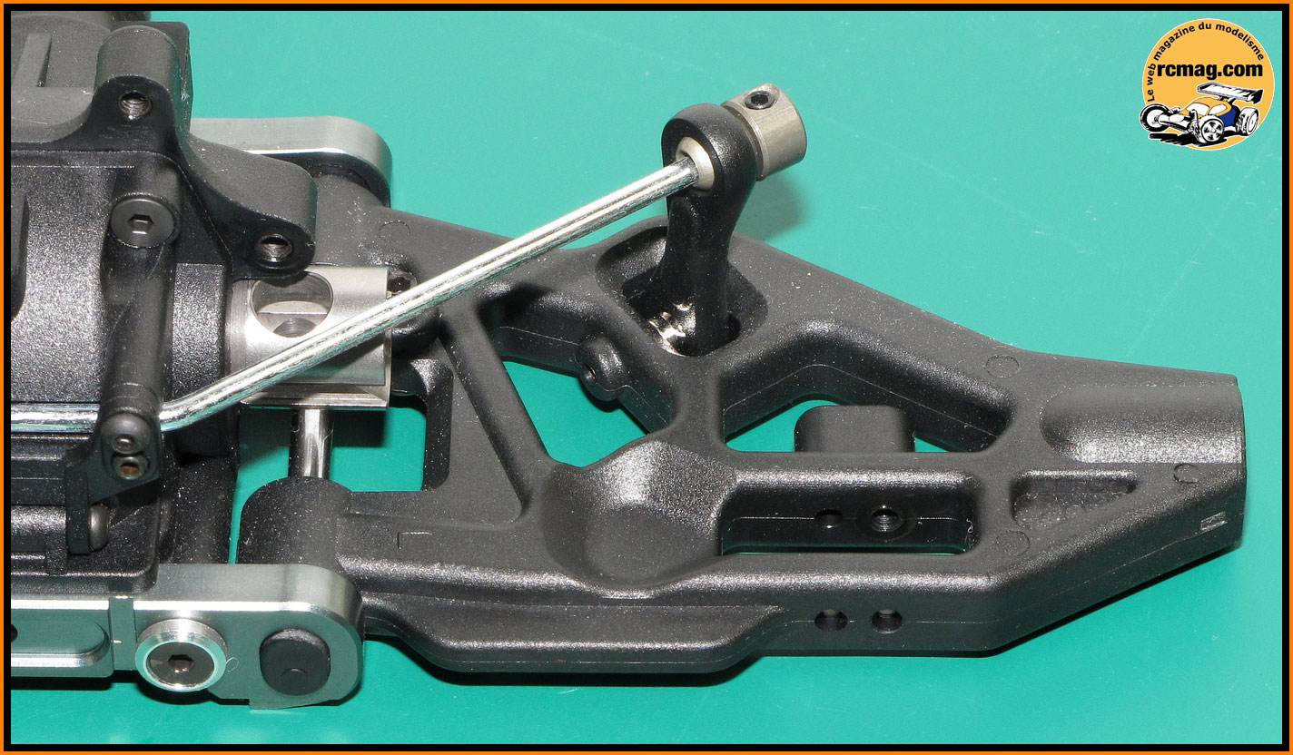

Les cales alu de triangulation inferieur avant d'une épaisseur de 5mm.
Les axes de 4mm pour 63mm de long.
Messages: 125435
MessagePosté le: 29.01.2014, 19:41:05    Sujet du message: Répondre en citant
Les triangles avant inferieurs avec 2 points d'ancrages pour les amortisseurs.

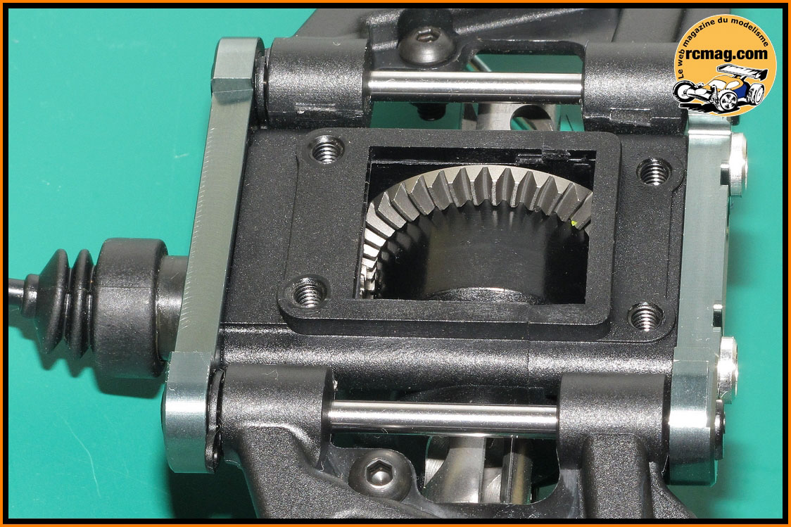

MessagePosté le: 31.01.2014, 07:31:38    Sujet du message: Répondre en citant
Messages: 125435
MessagePosté le: 31.01.2014, 21:36:46    Sujet du message: Répondre en citant
La cellule assemblée d'une largeur de 39mm.
