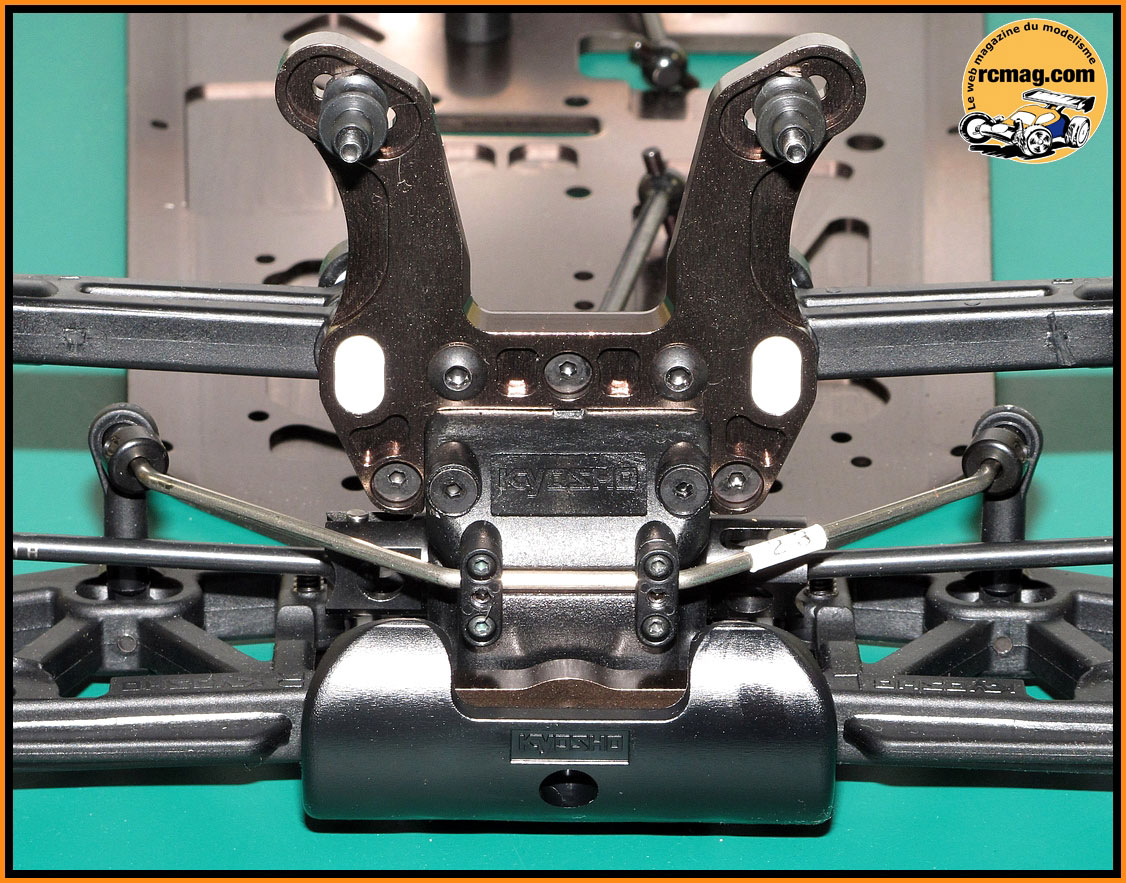

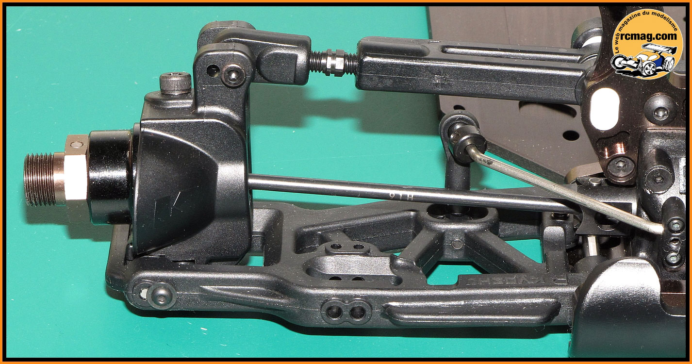

Posté le: 13.01.2015, 18:27:21 Sujet du message: |
La barre anti roulis ( 2,3 ) est équipée de rotules en acier, pratique le petit bout de gaine thermo rétractable qui permet de l'identifier rapidement.
On la trouve en option dans de nombreuses tailles. _________________ rcmag.com pour le forum, les photos et vidéos

Posté le: 13.01.2015, 20:20:32 Sujet du message: |
Le pare choc qui est classique, le pion central se fixe sur la cale inférieur avant avec une vis m3. _________________ rcmag.com pour le forum, les photos et vidéos

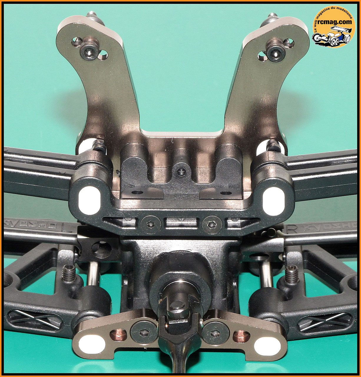

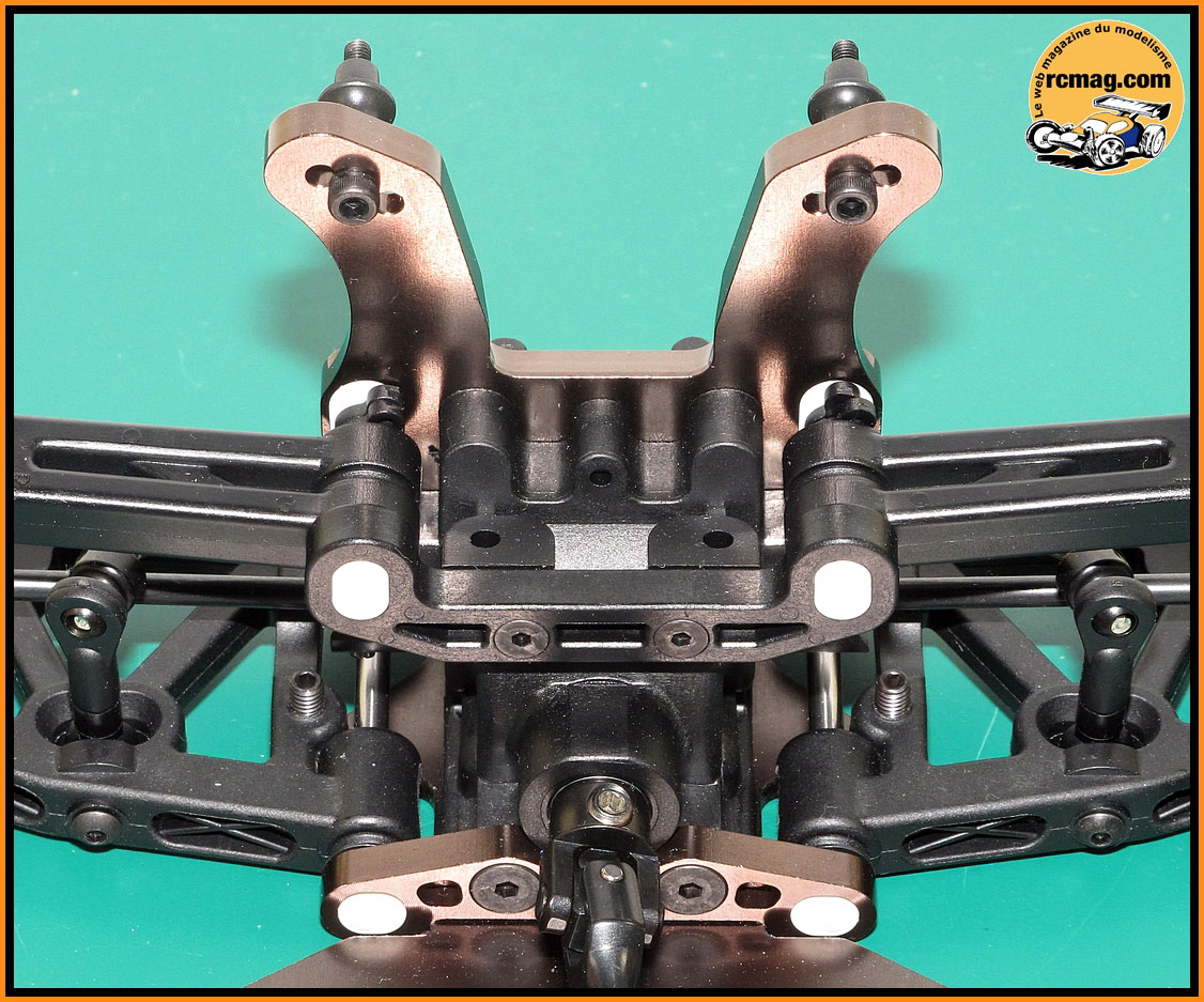

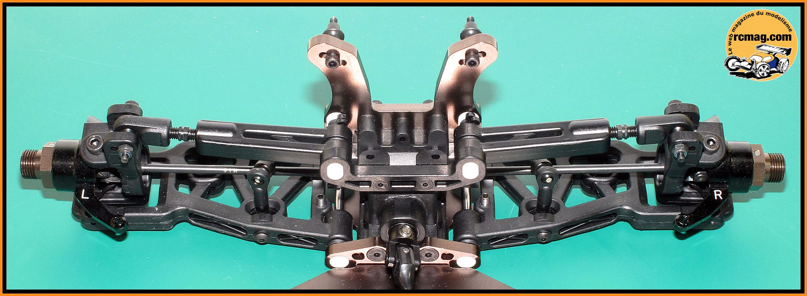

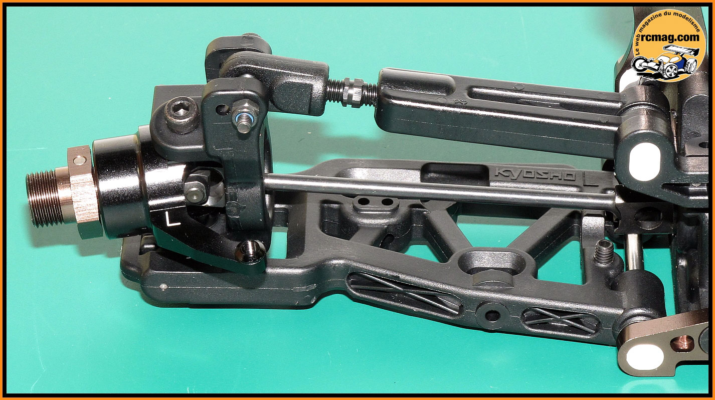

Posté le: 14.01.2015, 08:08:29 Sujet du message: |

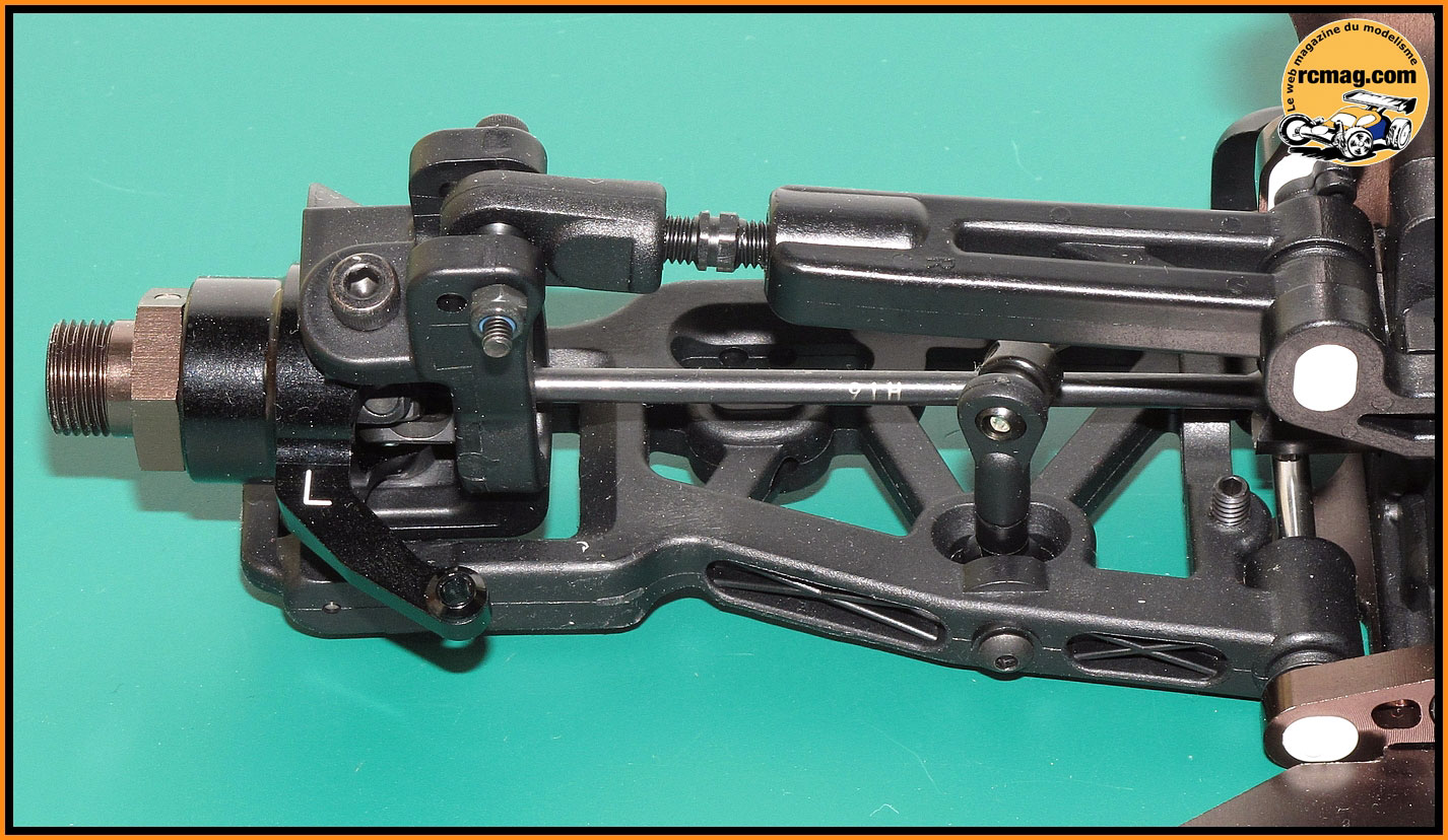

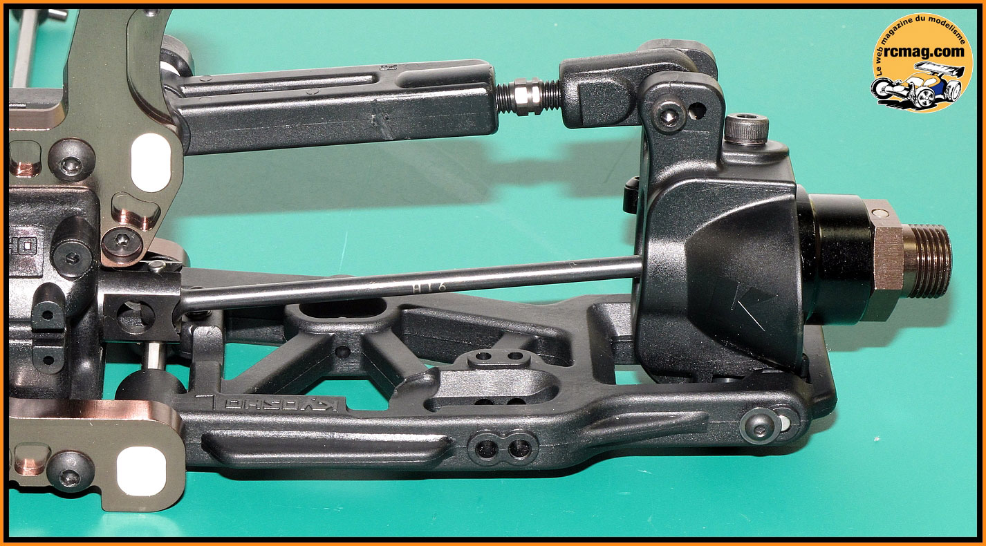

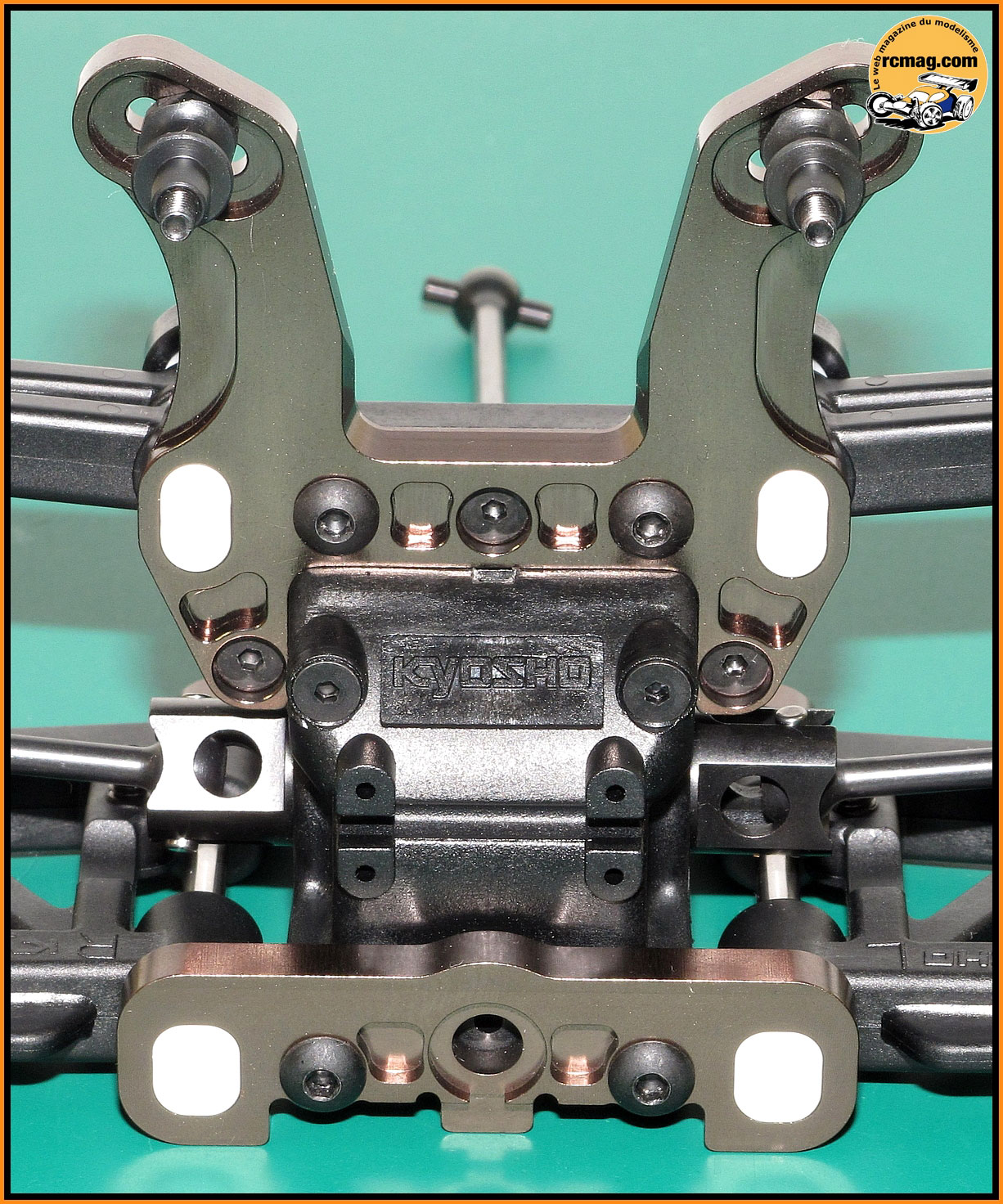

Le train avant terminé et monté sur le châssis. Pas de point dur ou de jeu excessif à signaler. _________________ rcmag.com pour le forum, les photos et vidéos

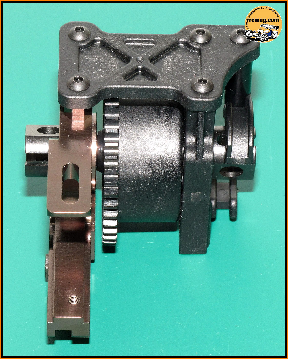

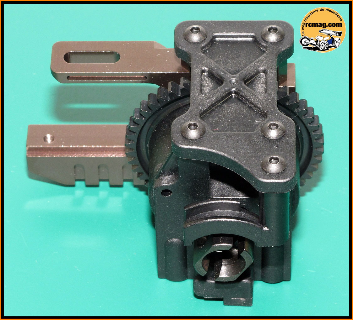

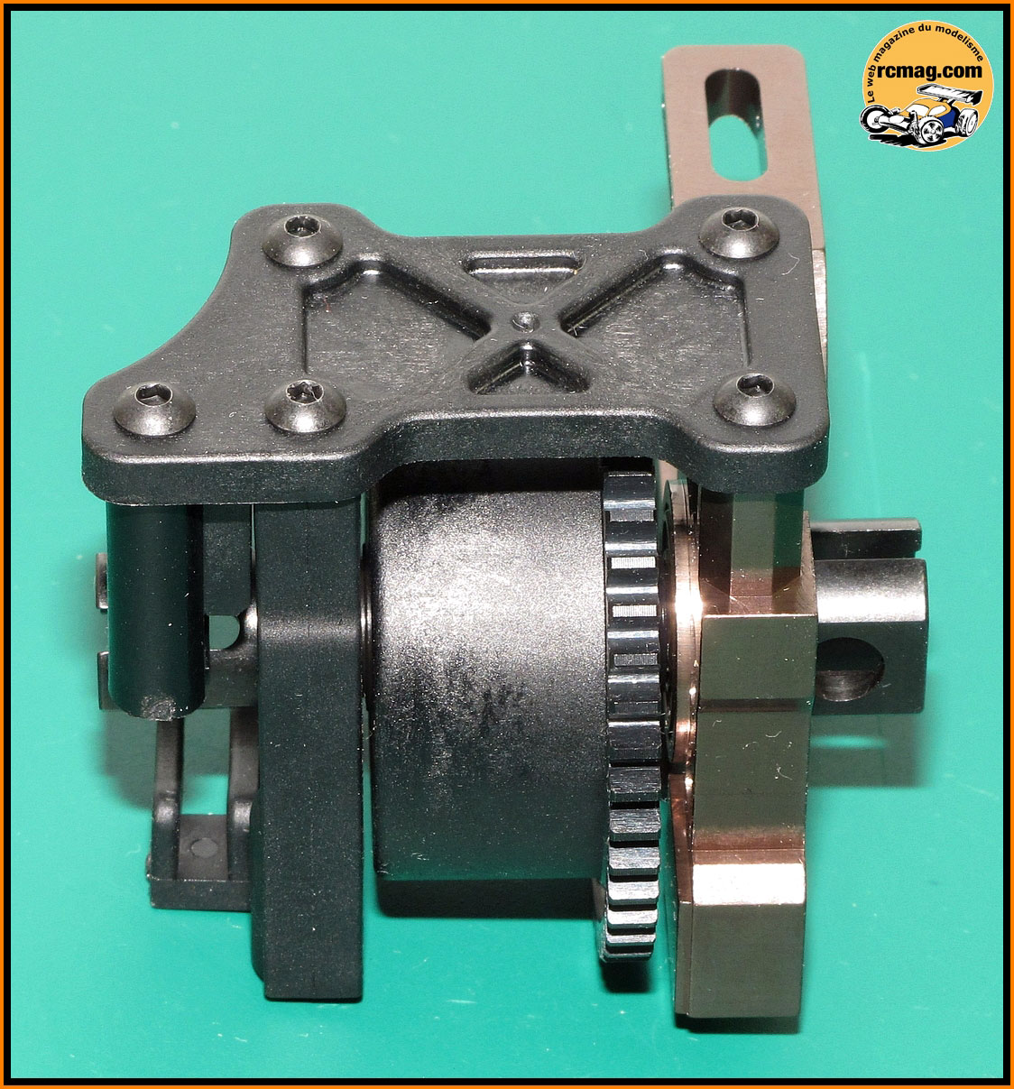

Posté le: 14.01.2015, 19:34:29 Sujet du message: |
Les pièces nécessaires au montage de la transmission centrale de cette version brushless. _________________ rcmag.com pour le forum, les photos et vidéos

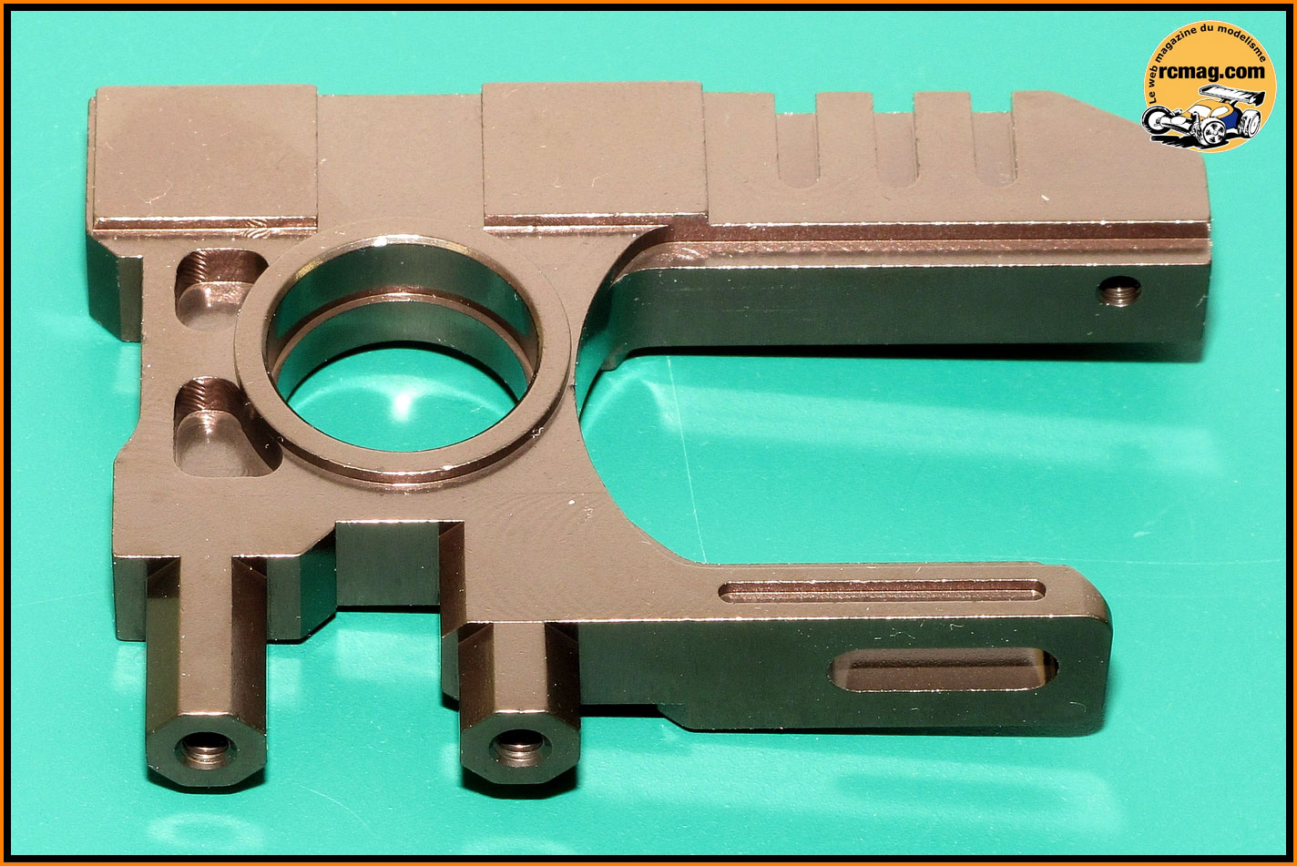

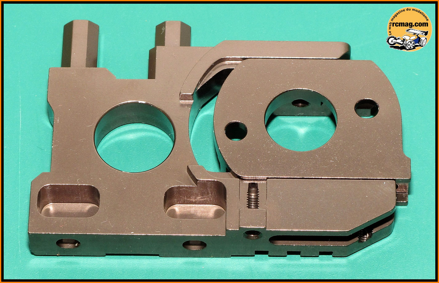

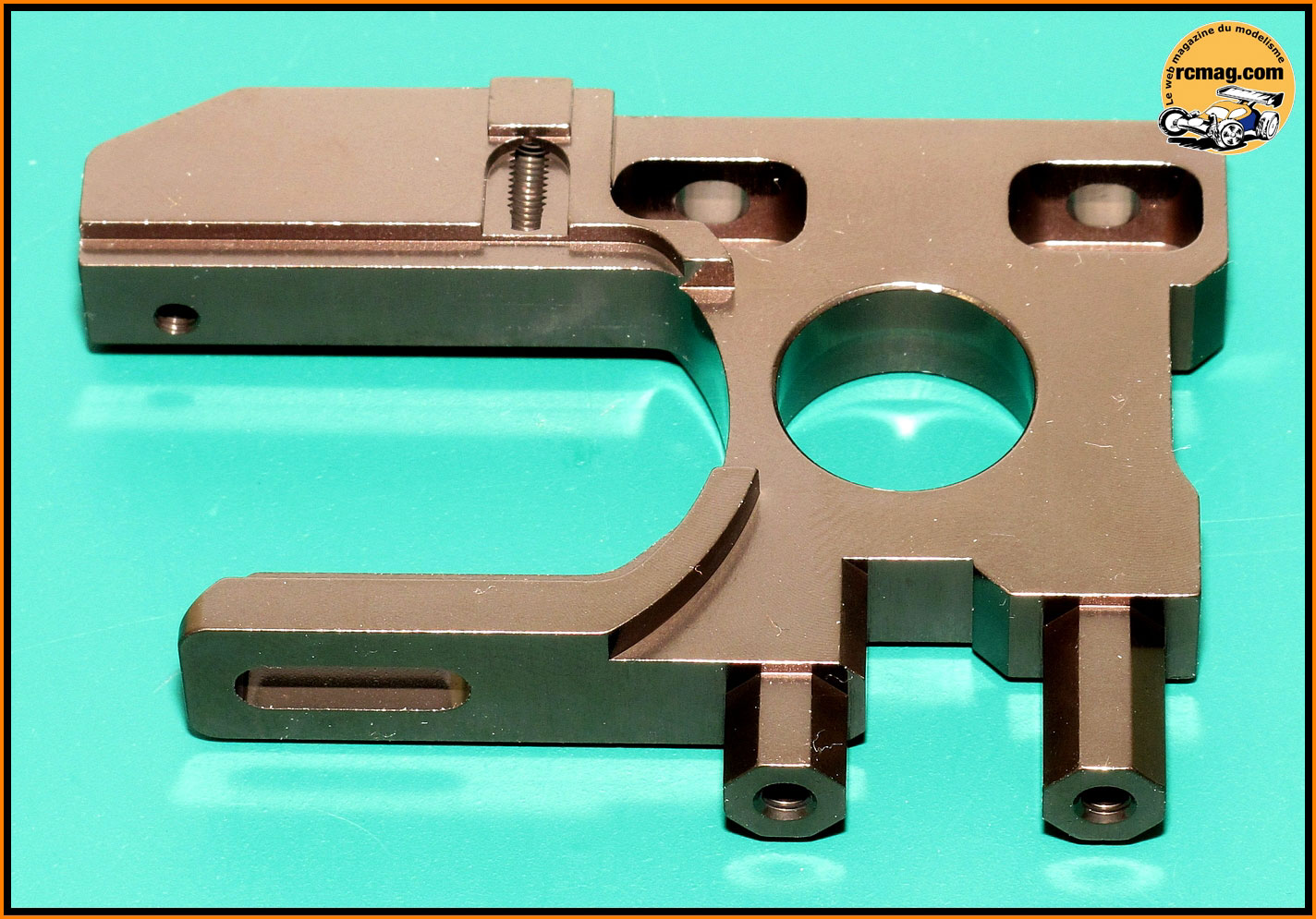

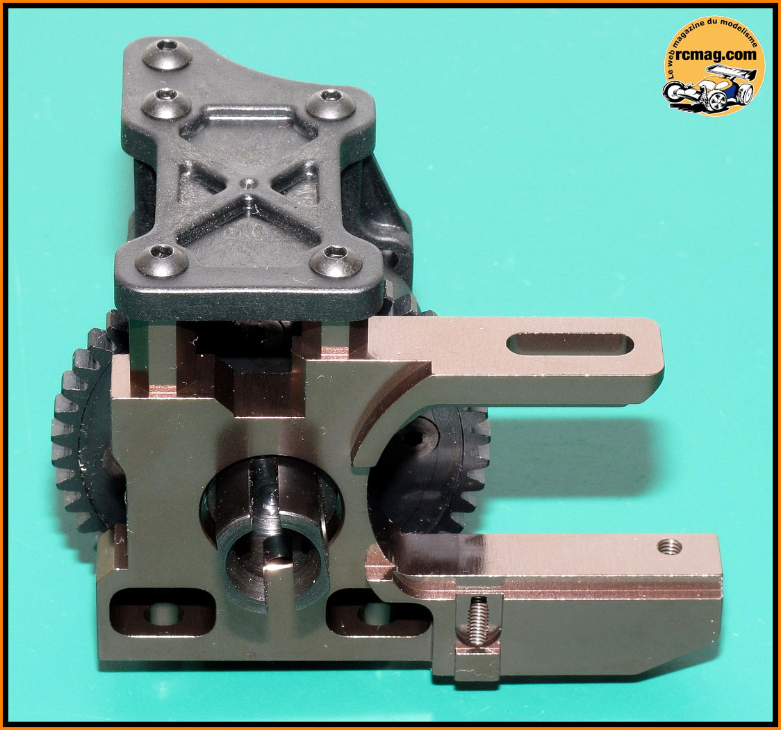

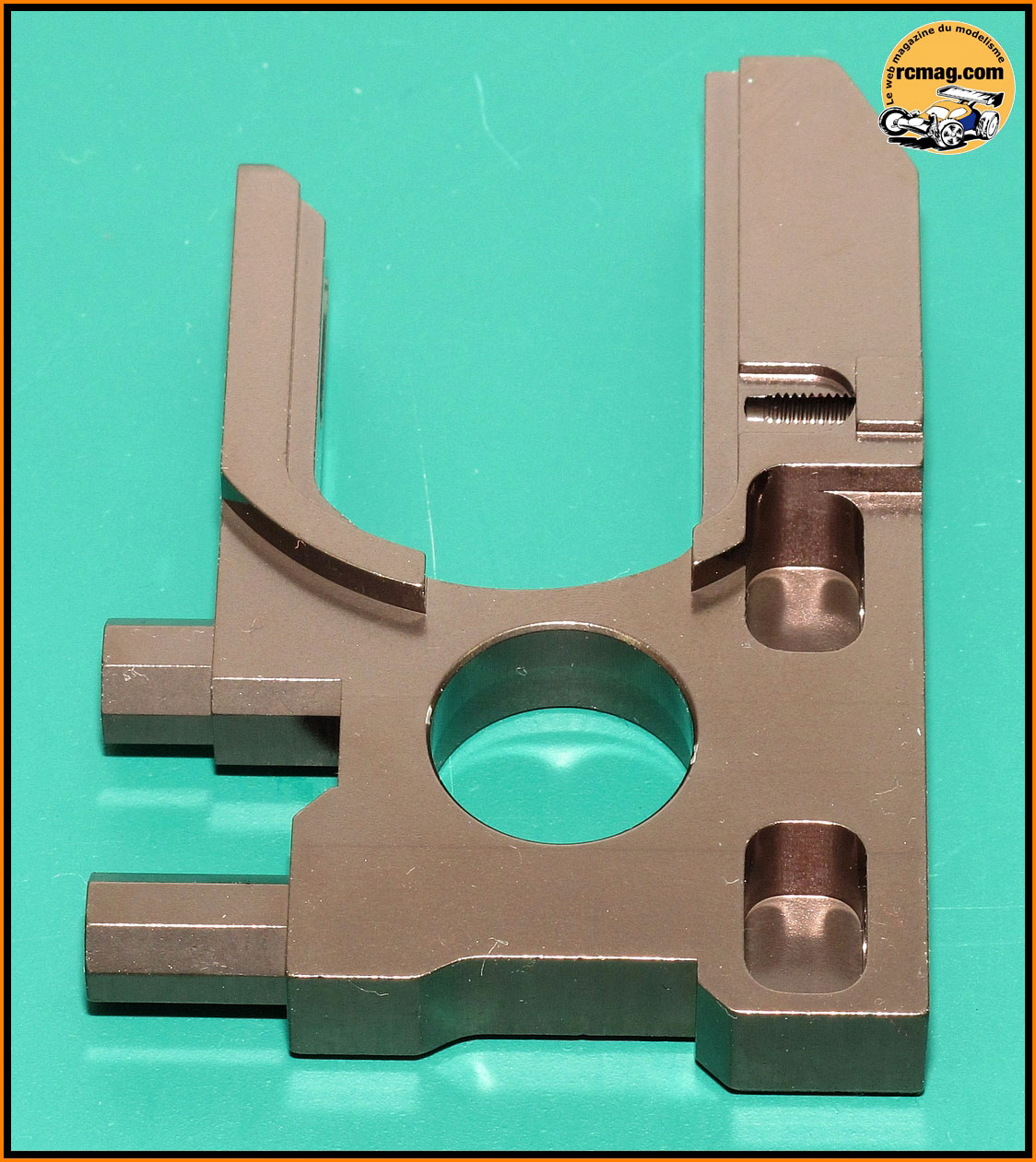

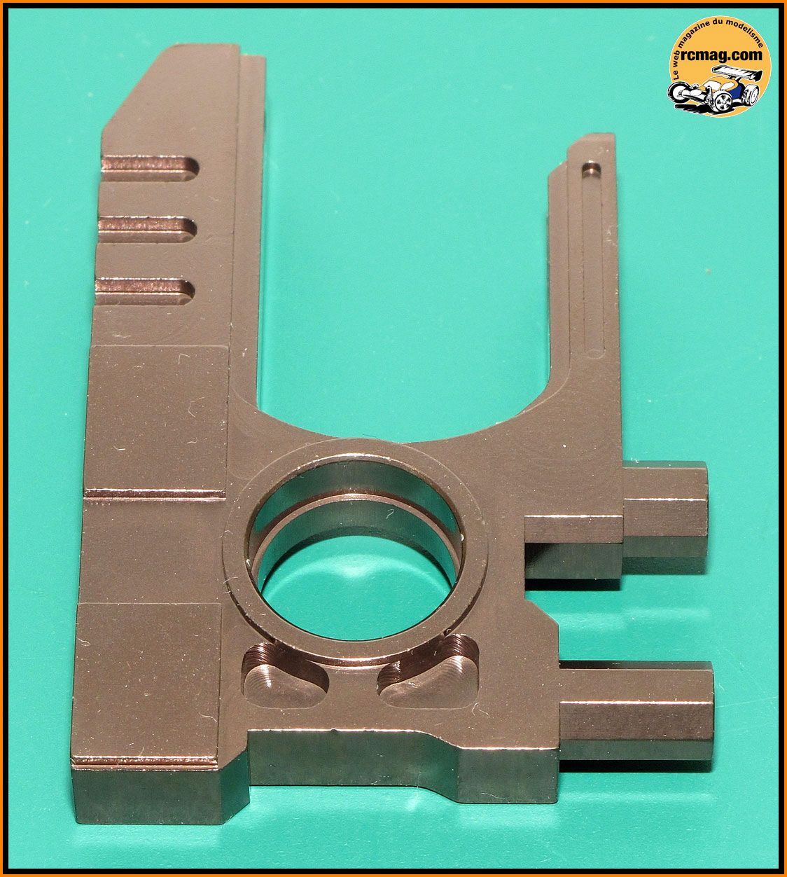

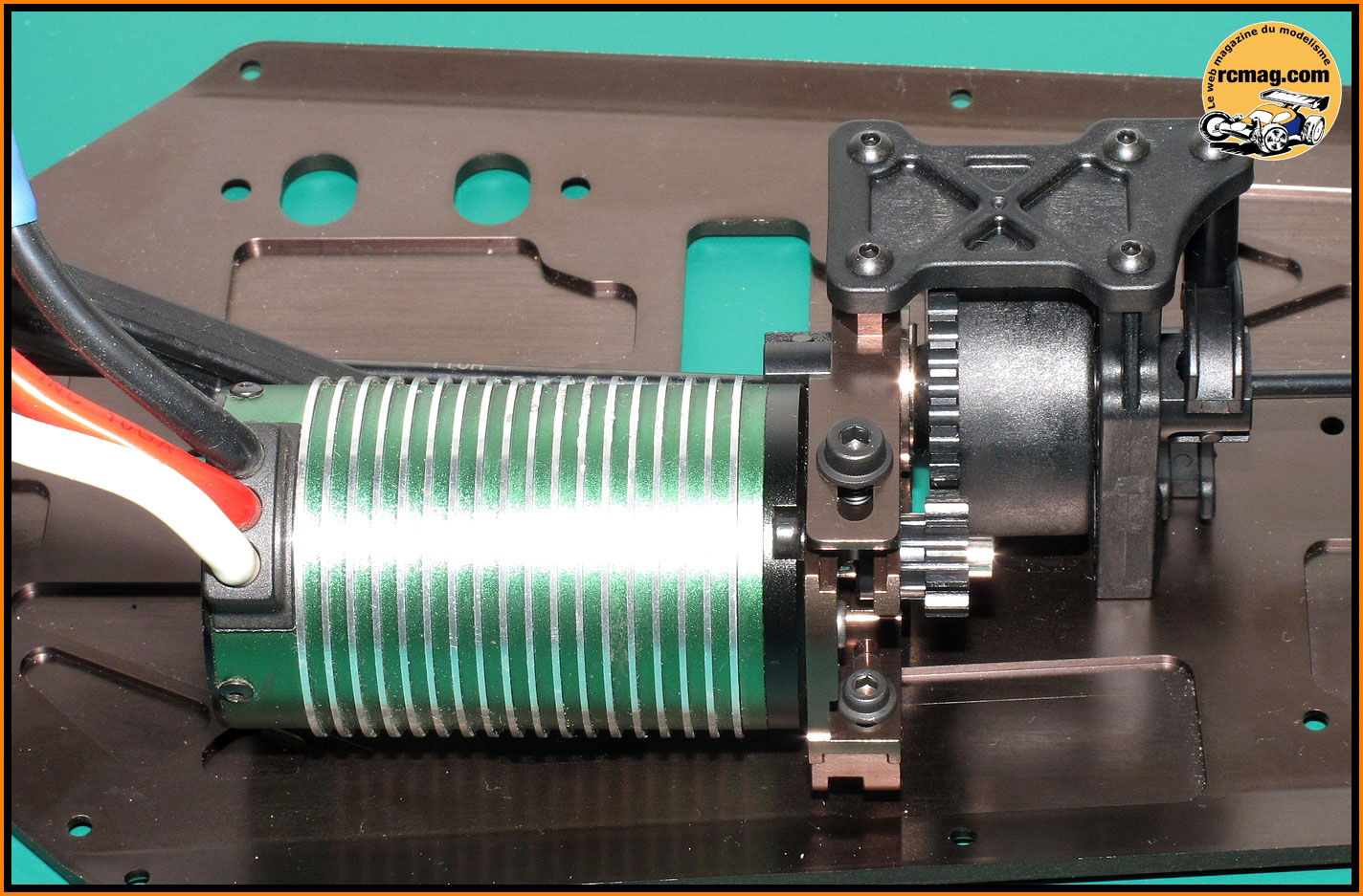

Posté le: 16.01.2015, 09:23:26 Sujet du message: |
Le palier support moteur qui est en alu usiné, il est à glissière ce qui permet un réglage rapide de l'entre dent. _________________ rcmag.com pour le forum, les photos et vidéos
Revenir en haut |
Inscrit le: 01/11/2003 Messages: 120192 Localisation: 93

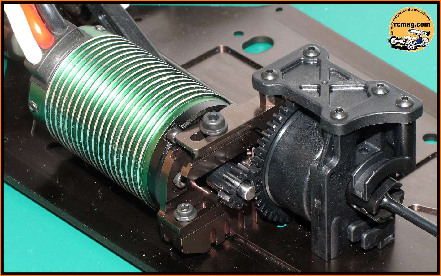

Posté le: 16.01.2015, 18:15:34 Sujet du message: |
La "glissière", en plus d'un réglage de l'entre dent facile, cela permet aussi de démonter rapidement le moteur. _________________ rcmag.com pour le forum, les photos et vidéos
