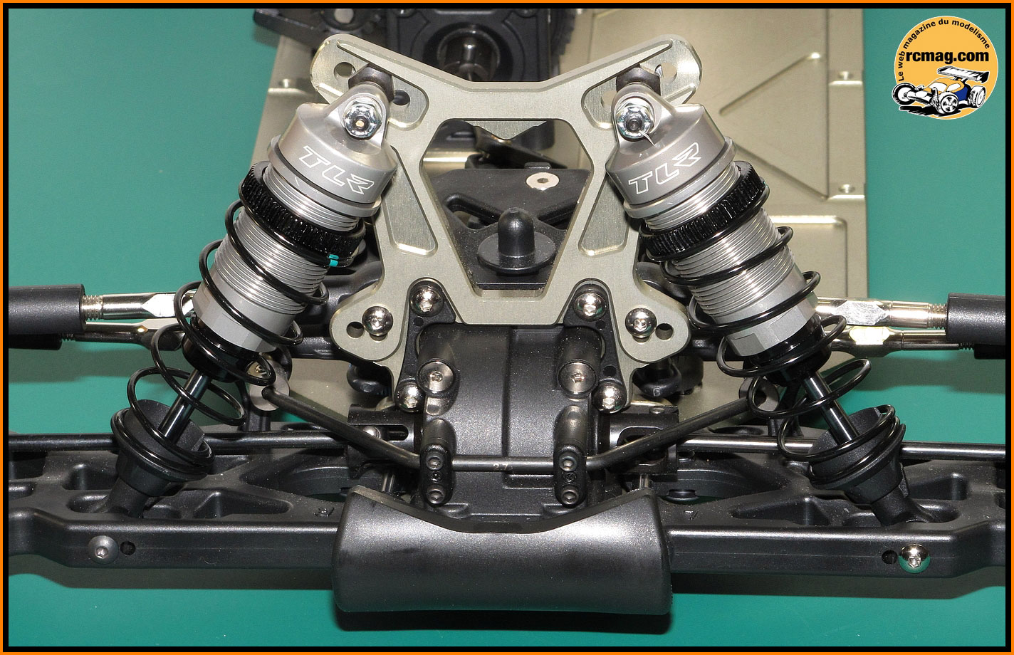

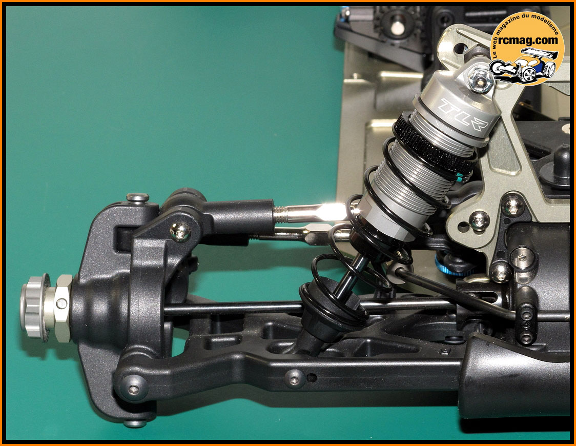

Les amortisseurs montés sur le train avant.
Les vis de fixation inférieur ont un pas à droite et un pas à gauche ...

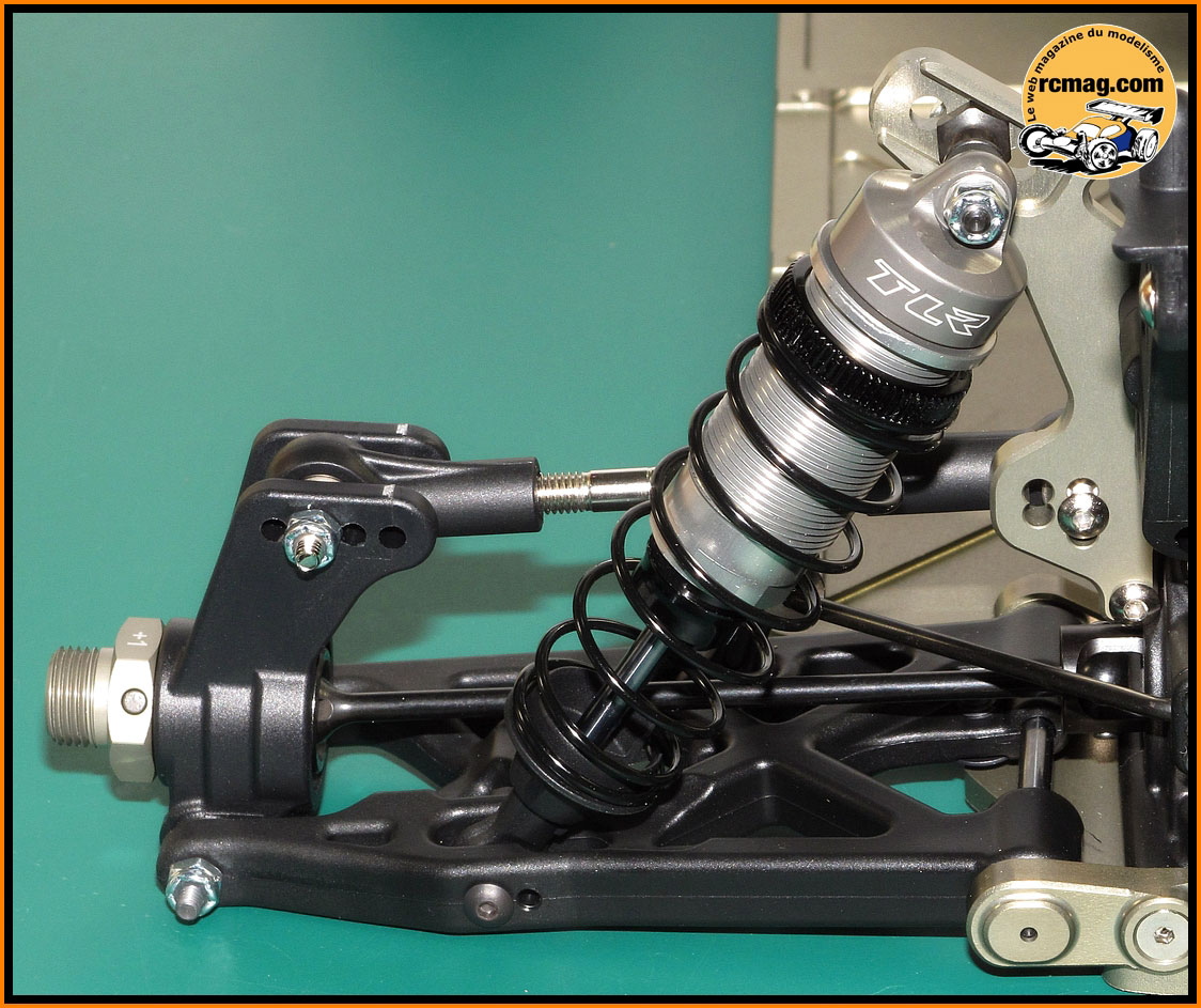

Les amortisseurs montés sur le train arrière.

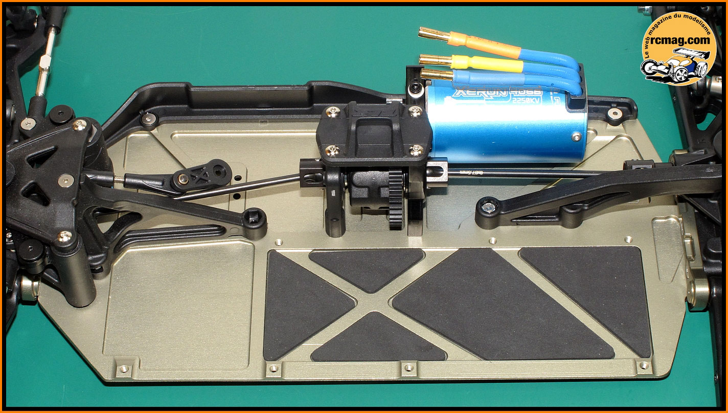

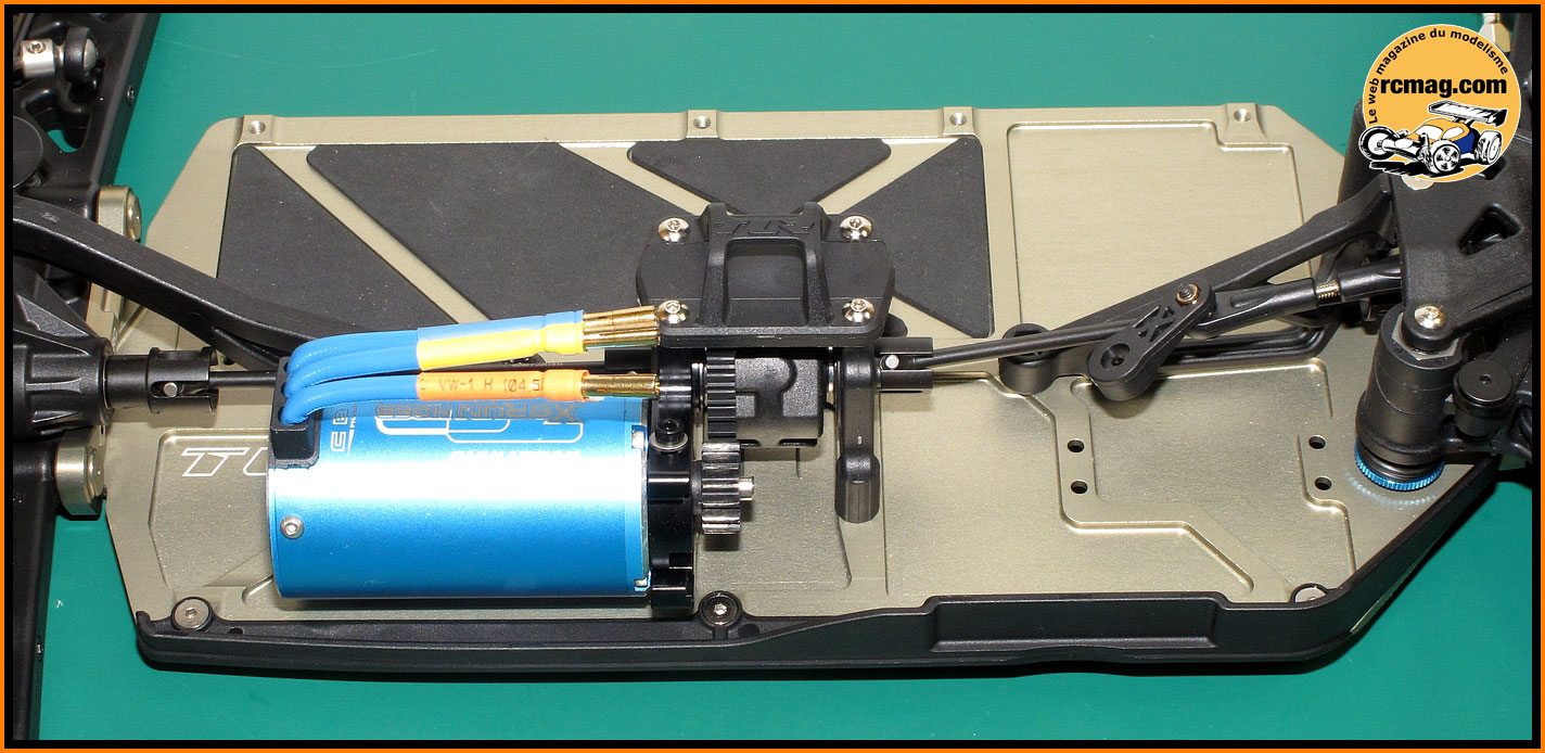

Contrairement au 2.0 qui avait un support batterie et contrôleur monobloc, sur le 3.0 les éléments sont posés directement sur le châssis ce qui permet de rabaisser les masses au maximum.

On retrouve de la mousse autocollante déjà découpée pour protéger la batterie.

La mousse en place dans les fraisages du châssis.

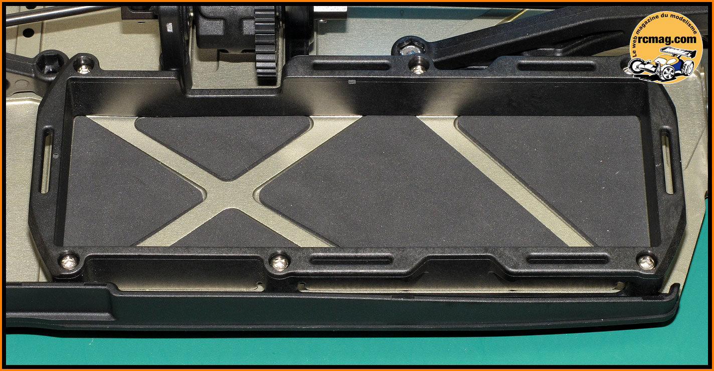

MessagePosté le: 01.02.2015, 09:44:10    Sujet du message: Répondre en citant

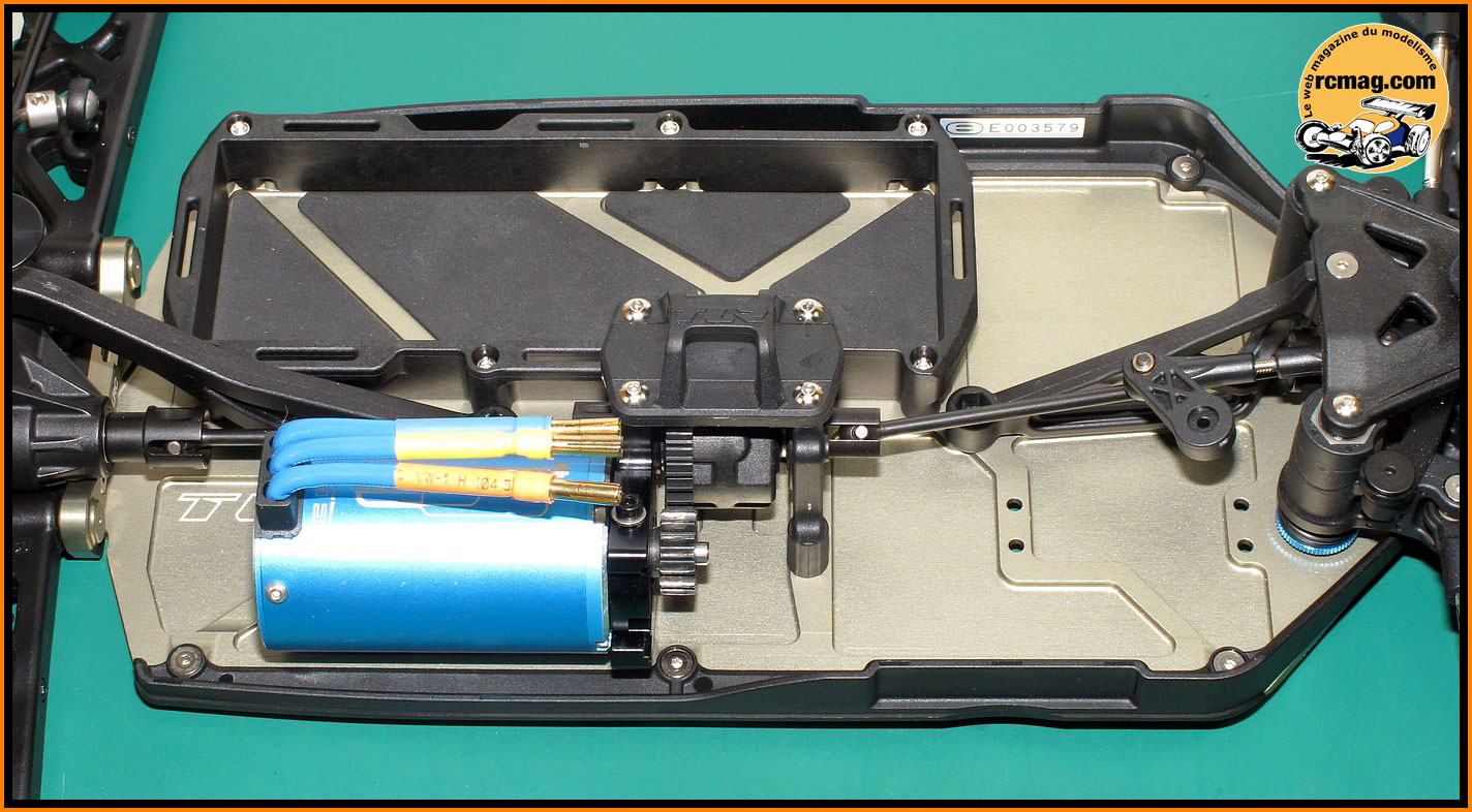

Le cadre qui permet de maintenir en place la batterie.

Montage du cadre et des bavettes.

MessagePosté le: 02.02.2015, 08:52:34    Sujet du message: Répondre en citant
Les mousses pour bien caler les batteries ( utilisation 2x2s par exemple ).
