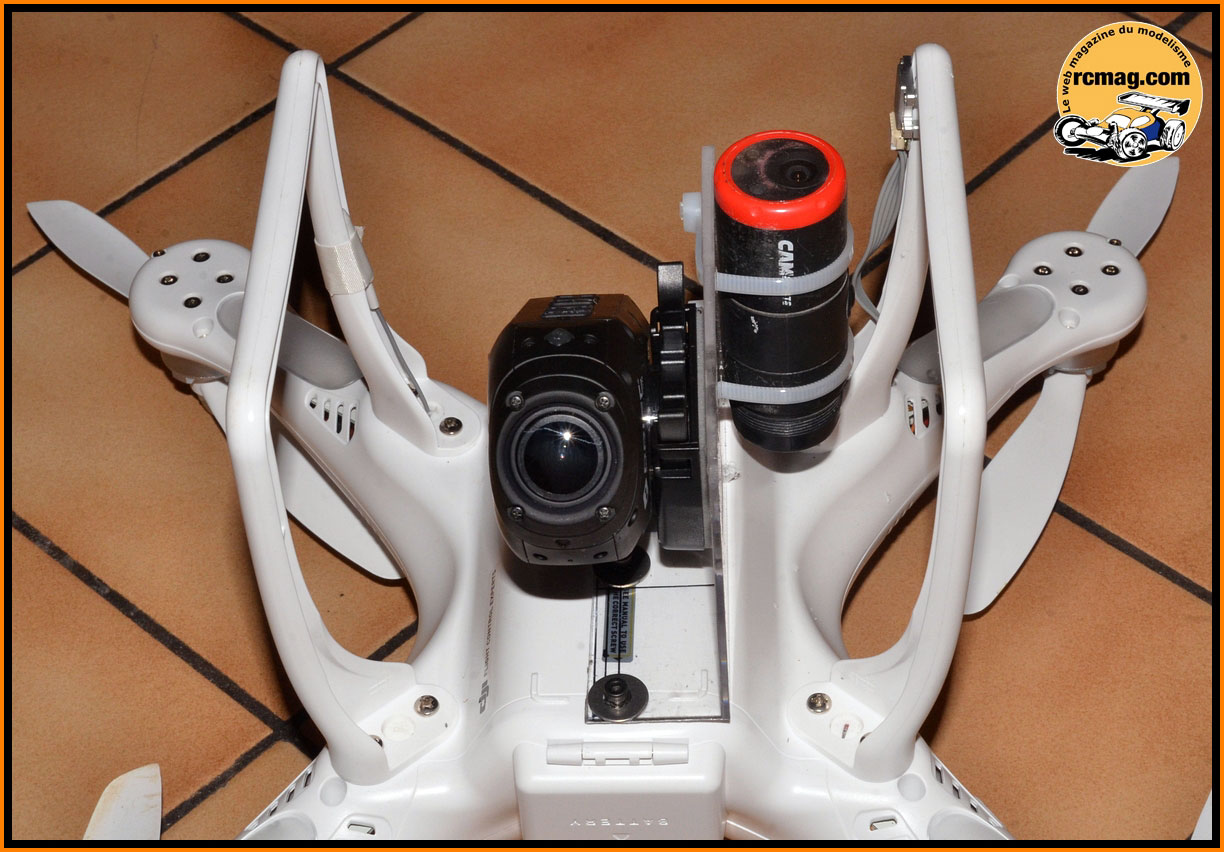

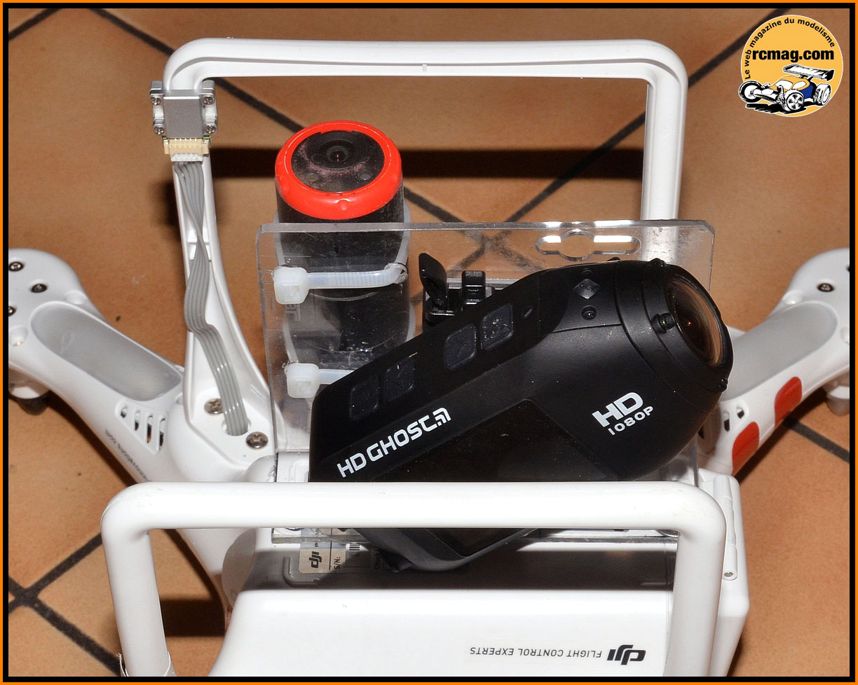

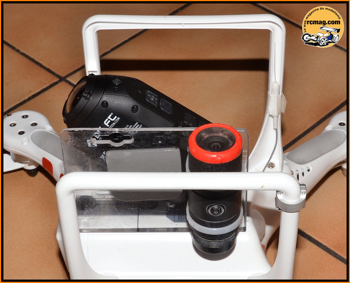

le proto de mon support pour 2 caméras
le poids total avec les 2 caméras est de 1072 gr

Ca ne vibre pas trop ton système ? Tu aurais du laisser une jambe d'appuis un peu comme une clôture.

je vais tester mais cela semble suffisamment rigide
juste le poids qui m’inquiète
le but était aussi de rendre facilement accessible les prises de charge sans démontage, de rendre l'ecran et les commandes accessibles.
la Drift HD Ghost est réglable en inclinaison
grâce a ce support cranté
avec le support rapide qui permet un accès instantané a la caméra
