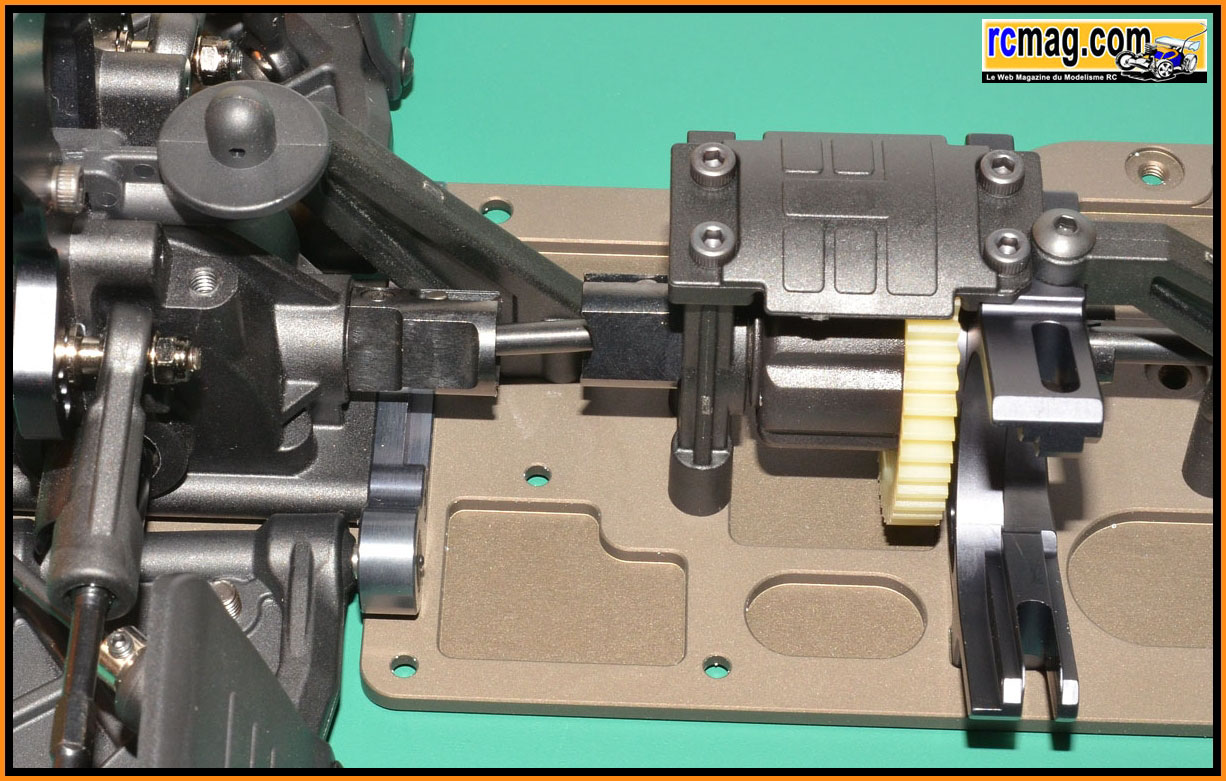

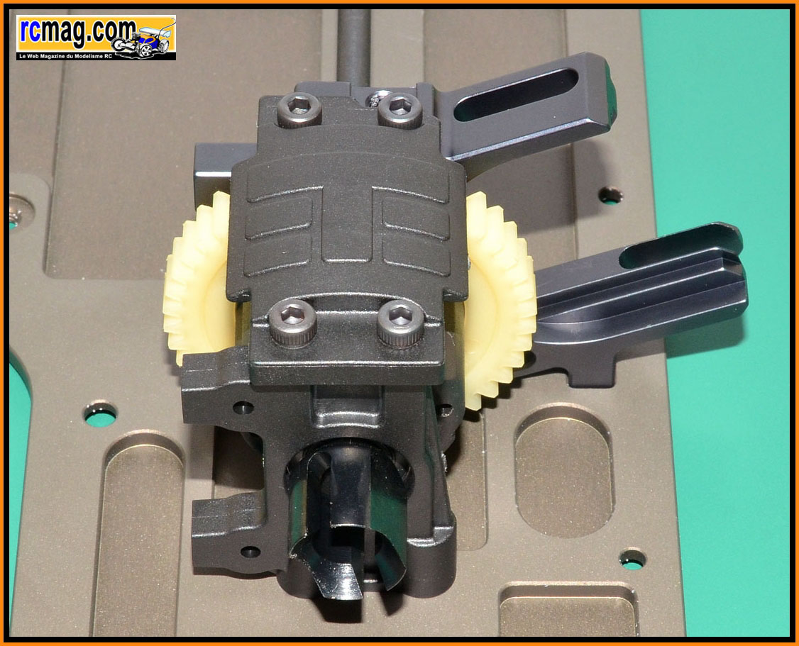

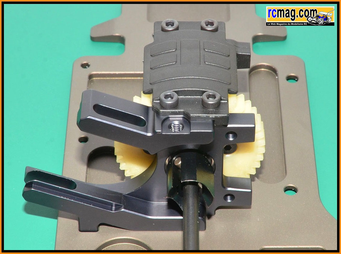

Montage de la transmission centrale sur le châssis.

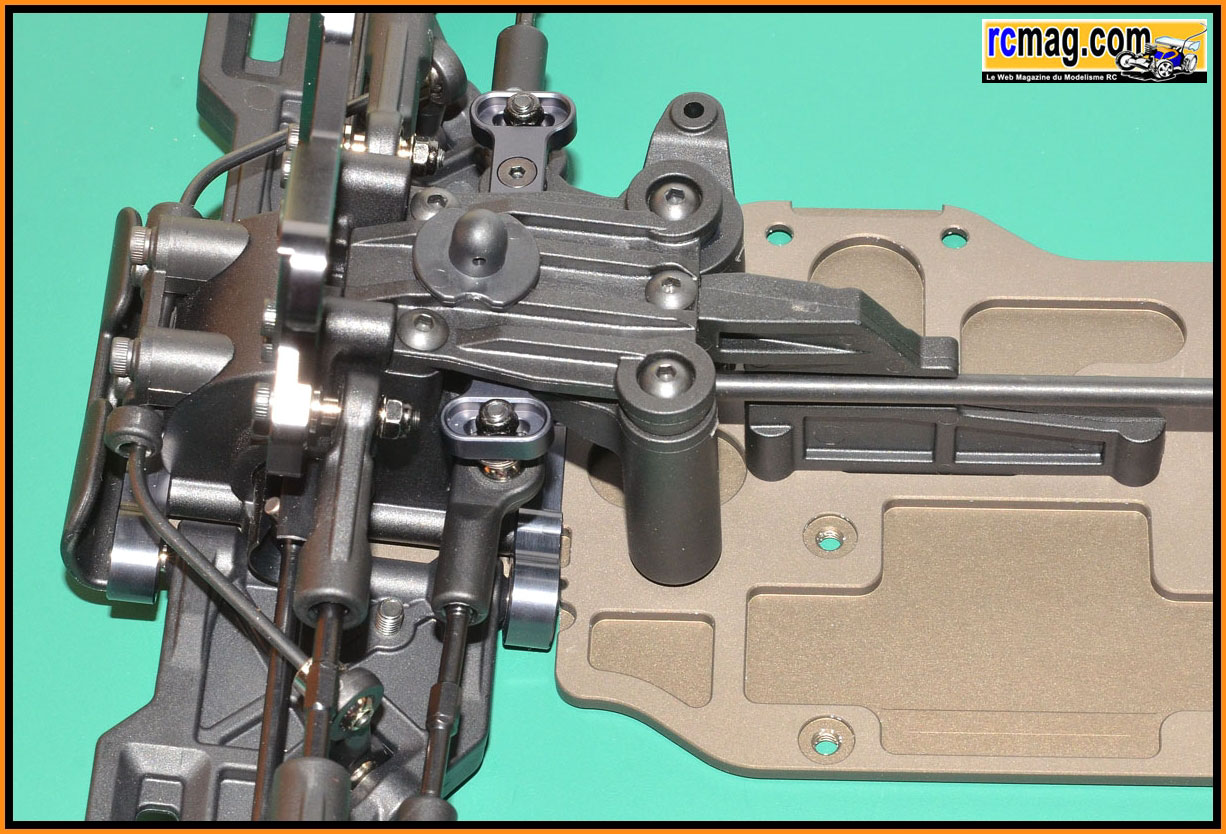

Le renfort de châssis avec un dégagement pour le passage du cardan central.

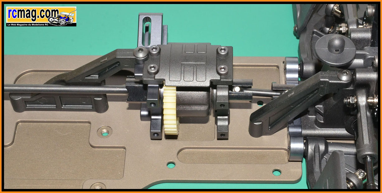

Montage du renfort de châssis.

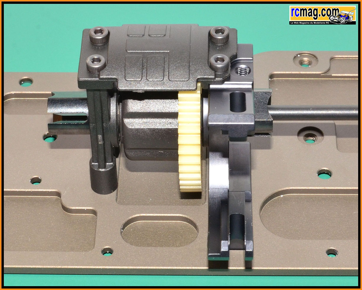

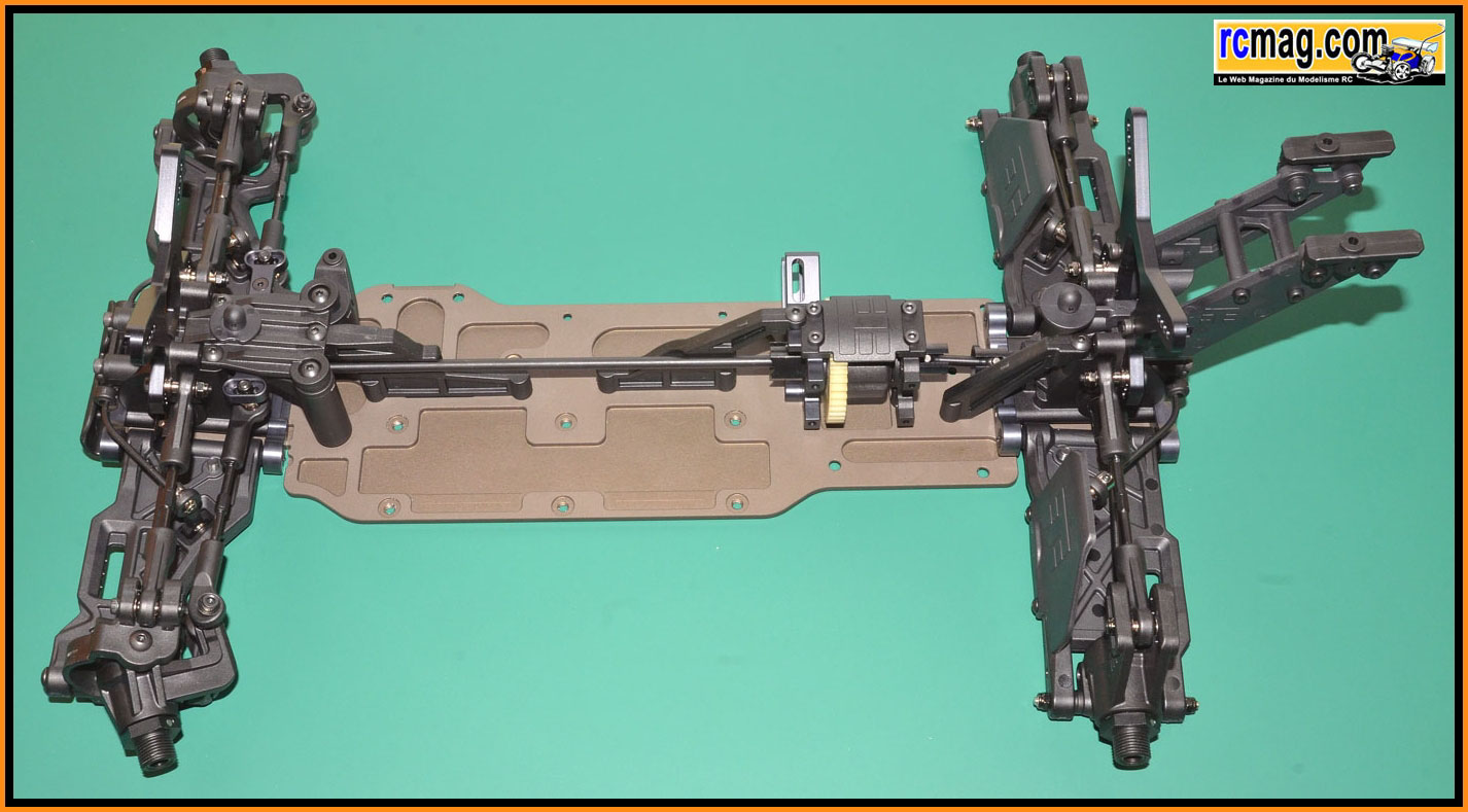

Les trains avant et arrière et la transmission centrale assemblés sur le châssis.
