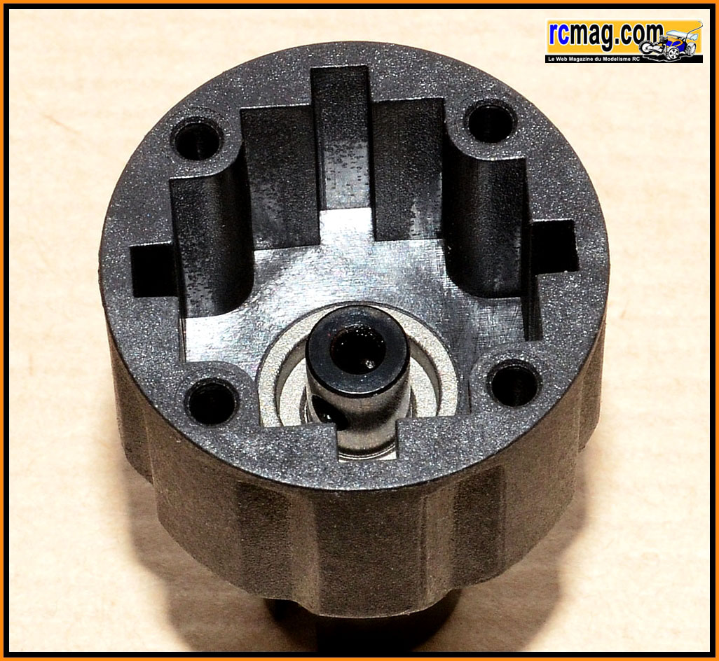

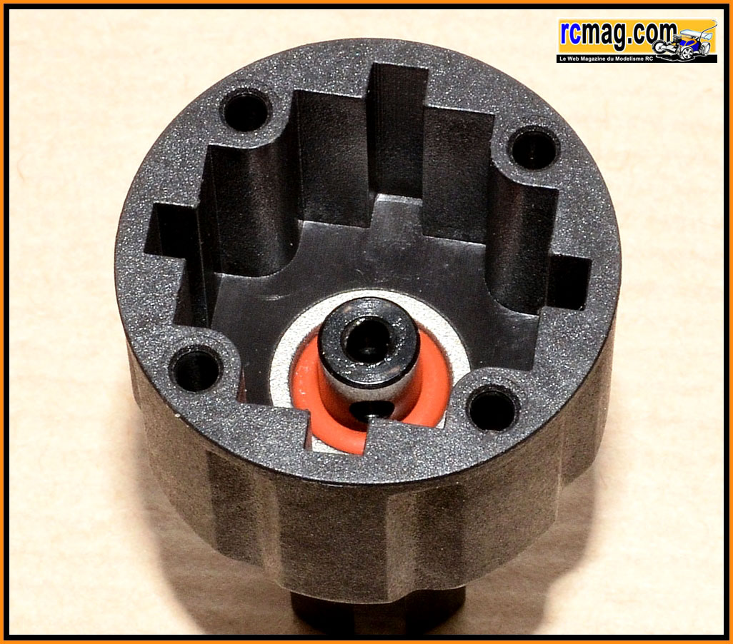

Messages: 125409
MessagePosté le: 24.08.2012, 20:05:50    Sujet du message: Répondre en citant
Bon point, le roulement est bien ajusté sur le corps de différentiel ce qui n'est pas toujours le cas.

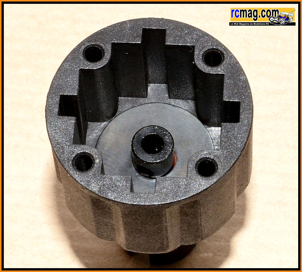

Messages: 125409
MessagePosté le: 24.08.2012, 20:06:23    Sujet du message: Répondre en citant
Pas de jeu entre la sortie de différentiel et le corps.
