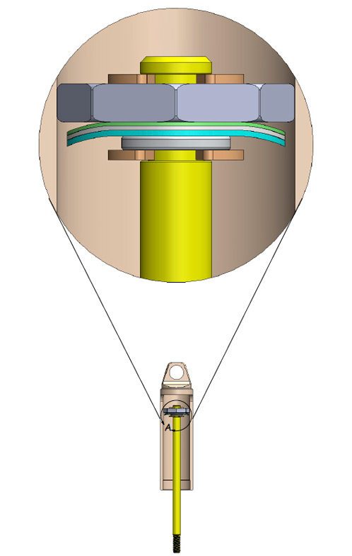

News pistons d'amorto a clapets realshocks
http://www.realshocks.com/Products.html
http://miponline.com/pdf/inst/mip-inst-12131.pdf
http://www.realshocks.com/Technology.html

possibilité d'inverse le sens du piston et rondelles
http://www.buggy-sport.info/index.php/gallery/image?view=image&format=raw&type=img&id=620

comment cela peut marcher un piston hexagonal Question Question

j'ai bien regareder le dessin mais je ne comprend toujours pas l'intéré de vouloir brider (c'est bien de ca dont parle Question )l'amortisseur sur la detentante. Il me semble, dites moi si je me goure,mais on recherche une detantante rapide pour mieux reprendre les courbes d'une tracé? Question donc souple Question alors que dans l'autre sans on veut durcir suivant l'impact que subit la voiture Question Question non je suis dans le faut Neutral Mr. Green Question
j'alais poser la question mais pas tout a fait comme ca Mad
c'est un problème de carte graphique Laughing Laughing Laughing

hp3 a écrit:
tu as l'oeil fin Papi OK! mais cela ne m'explique toujours pas la subtilitée de la chose que ce soit du 1/10ème ou autre categorie Razz
ceci dit je ne connais que le tt 1/8.... Mad
mais je veux bien comprendre
simple hp3, on limite la vitesse de remonter, pour maintenir la roue "plaqué" au sol, et surtout éviter l'effet de catapultage de l'auto......l'auto est ainsi bien plus stable Cool

En clair, c'est pour éviter le coup de raquette Mad
Déjà que les amortisseurs à émulsion (appelés sans membrane ou à volume non constant), c'est pas facile à règler, du coup Confused

Le problème est que si cela est mal réglé, l'auto n'a pas le temps de remonter et repompe sur la bosse suivante jusqu’à ce que l'amortisseur soit en fin de course ...
Donc si le système n'est pas piloté ou réglable très rapidement en fonction du terrain (ce qui est fait en VTT par exemple), en fonction de la fréquence des bosses donc de la fréquence d'enfoncement, cela n'améliore rien par rapport au système sans ...

Bonjour et c'est quoi votre système Question car sur le dessin je ne vois pas tros

Ils aurait du mal à copier ton système, le leur c'est avec un amortisseur sans membrane, la photo présente un amortisseur du genre Losi 1/10 tt (ancienne génération ) qui se remplit par le bas Mad

Il faut juste observer, et réfléchir un petit peut. Le point clé du système, c’est les rainures verticales sur la chemise. Smile
Perso je trouve le système très intéressant, maintenant il faut voir en dynamique.

ha oui , rainure plus petite en haut donc moins de passage donc plus dure
ok
Sylveris
Club RCmag
Inscrit le: 15/09/2008
Messages: 1519
Localisation: Bourges
MessagePosté le: 28.01.2012, 17:56:11    Sujet du message: Répondre en citant
Salut à tous,
Oui Agentbull, en haut et en bas l'insert blanc possède des rainures plus fines... mais ça, c'est une question de réglage à trouver, à supposer avant, que ce soit un système efficace, ce qui reste à démontrer...
Sinon j'avais posté l'explication ici:
https://www.rcmag.com/modules.php?name=Forums&file=viewtopic&t=44557
Par contre il doit être possible de combiner les deux systèmes, car leur clapet peut très bien se présenter sous la forme d'étoiles, toujours souples qui auraient donc la possibilité de venir se mettre dans mes rainures. Le seul changement ensuite ne serait pas la largeur des rainures, puisque les bras des étoiles se coinceraient, mais leur profondeur ( jusqu'au corps ), et là le système revient au même sauf que le "resserrage" des passages d'huile se fait dans un autre axe...
En fait le principe des rainures peut-être utilisé aussi en modifiant leur profondeur plutôt que leur largeur, cela revient au même... je vous l'avais présenter comme cela car pour moi c'est le meilleur sens...mais je vais redessiner un insert avec les rainures dont c'est la profondeur qui change, pour que l'on visualise mieux...
Bye !
