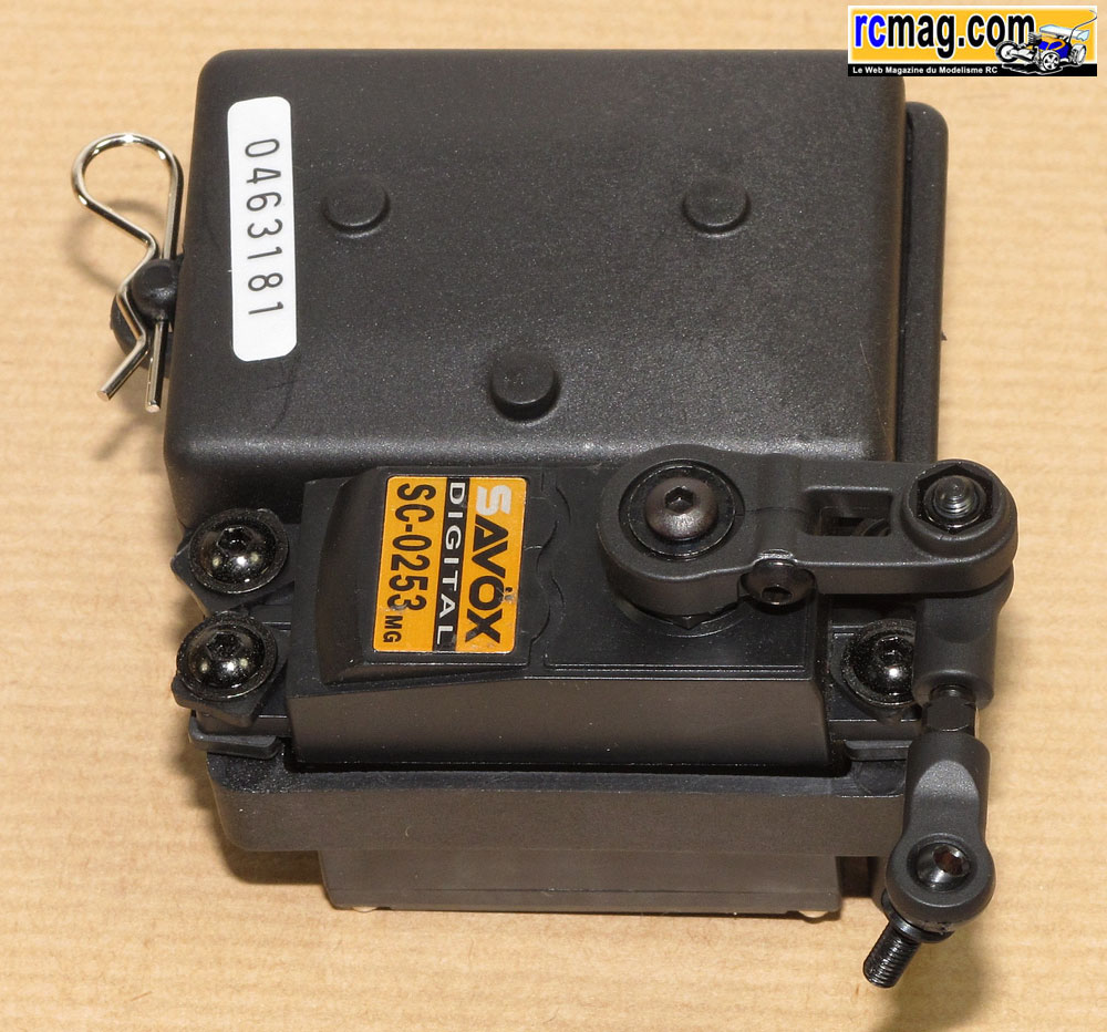

Platine radio démontée, on peut voir la bonne protection des bavettes sur l'avant.

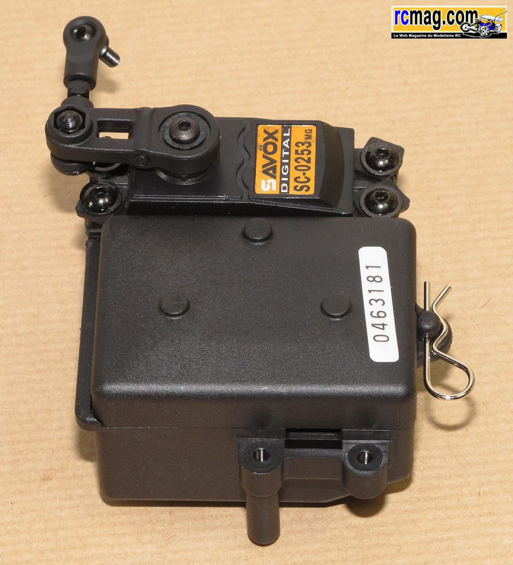

La platine démontée, je l'ai trouvé bien conçue.
On retrouve un palonnier renforcé avec une commande très courte avec pas inversé.

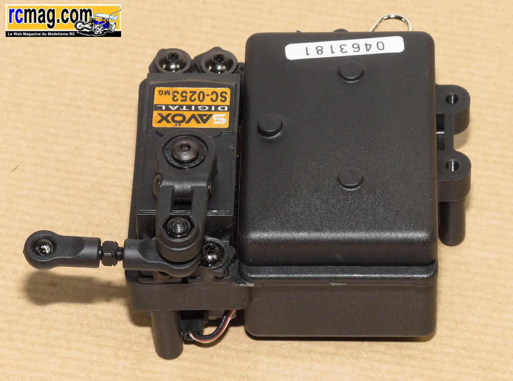

Beaucoup de place pour le minuscule récepteur. De la mousse est livrée avec le kit, il sera aussi utile d'en rajouter coté couvercle.
Messages: 125409
MessagePosté le: 04.06.2012, 15:38:05    Sujet du message: Répondre en citant
Le couvercle avec un accès très rapide, la fermeture était juste assurée par un clips de carrosserie.
Messages: 125409
MessagePosté le: 04.06.2012, 17:16:47    Sujet du message: Répondre en citant
Le support d'antenne qui vient se visser sur la boite.

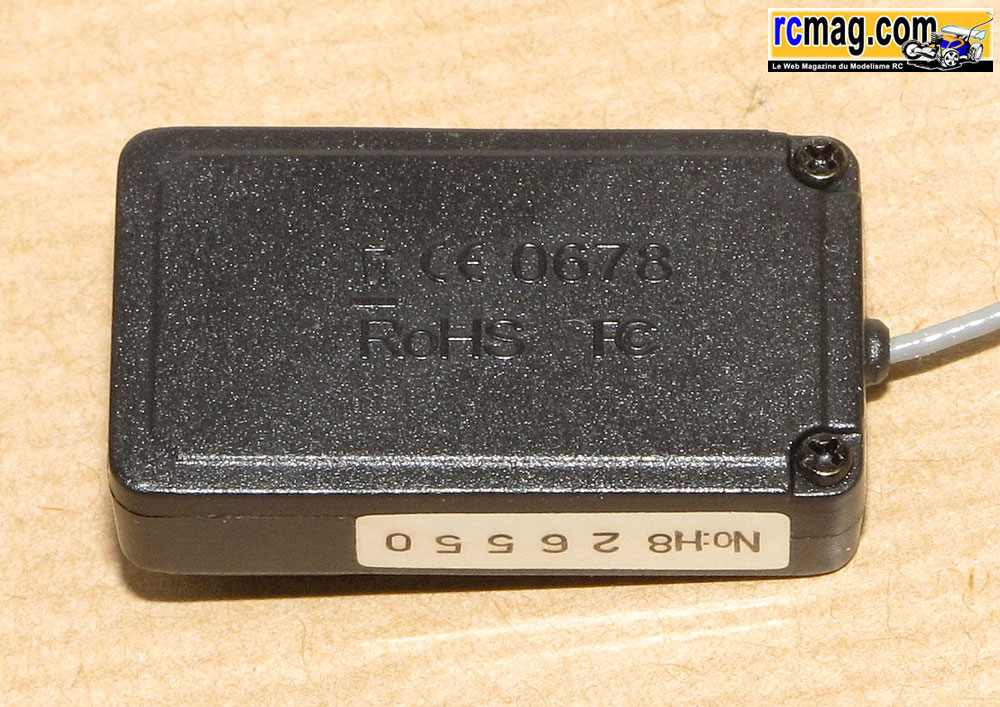

Le récepteur 3 voies 2.4GHz RB qui est vraiment minuscule.
Sont poids est de seulement 4gr !
Longueur 35mm - Largeur 19 - Hauteur 12mm.

Je l'ai comparé avec mon récepteur Futaba qui semble énorme !

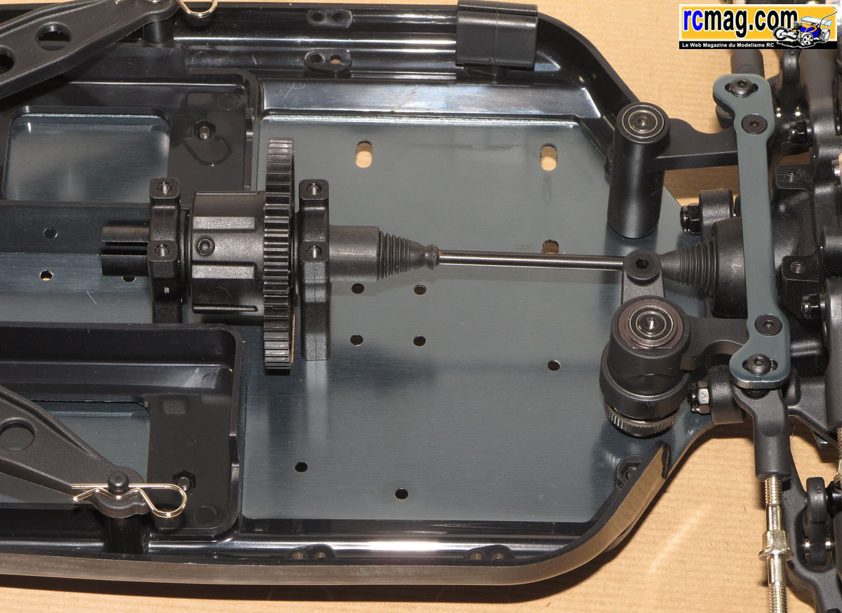

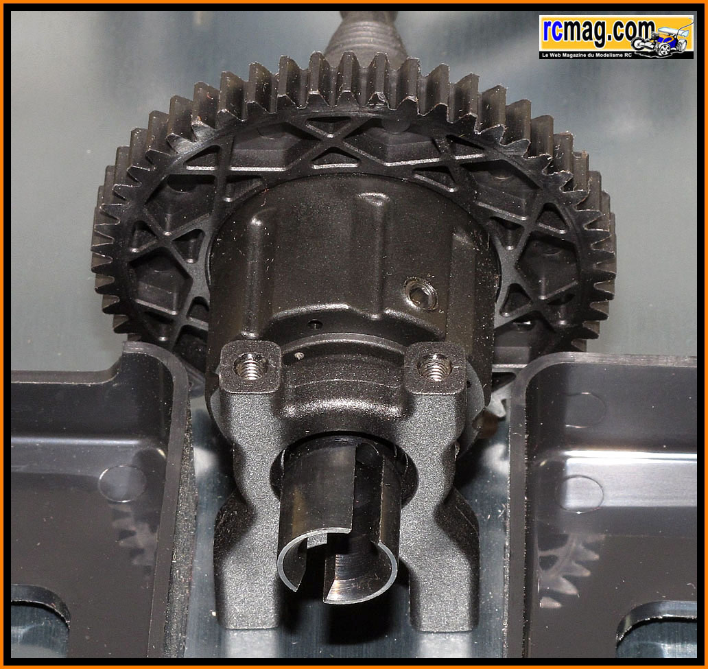

Le différentiel central avec des soufflets pour protéger les noix de cardan.
Messages: 125409
MessagePosté le: 08.06.2012, 19:40:39    Sujet du message: Répondre en citant

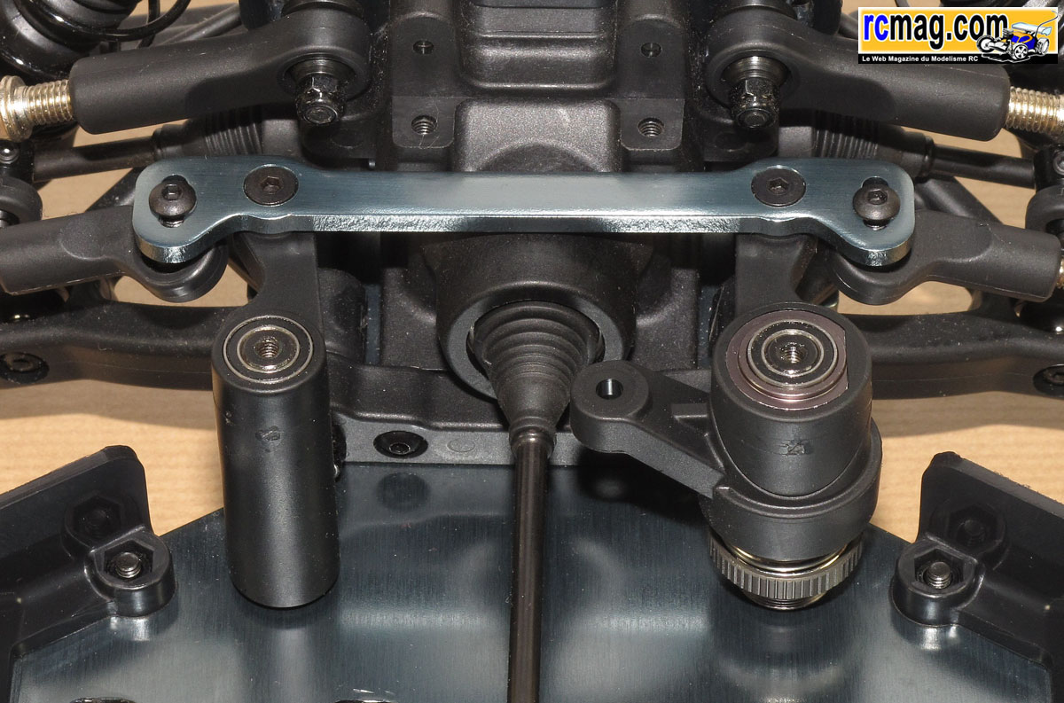

Les paliers centraux qui sont identiques.

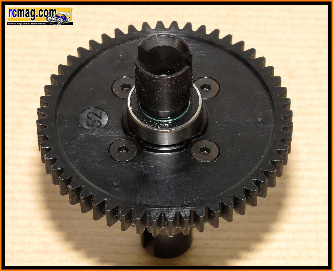

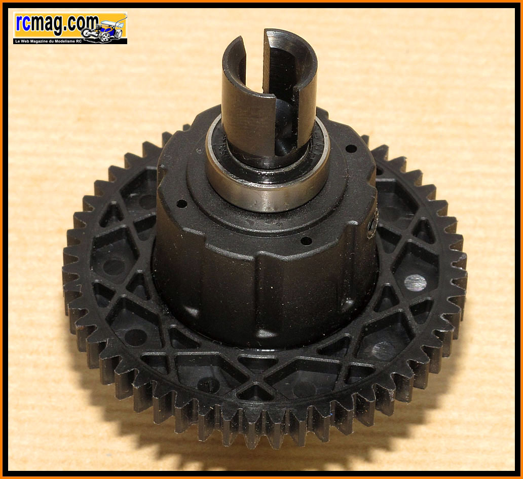

Le différentiel central avec une couronne plastique de 52 dents.
Avantages du plastique, moins de poids, moins de bruit et usure nul de pignon moteur.

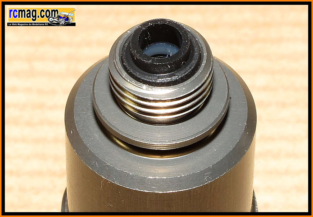

J'ai démonté les amortisseurs gros volume du RB Eone.

Les corps d'amortisseurs traités durs avec un diamètre intérieur de 16mm et extérieur de 19,80mm.
Le bouchon inférieur est en plastique avec une forme hexagonale pour faciliter le montage et son démontage.
On retrouve une bague de guidage suffisamment épaisse qui s'encastre dans le bouchon.

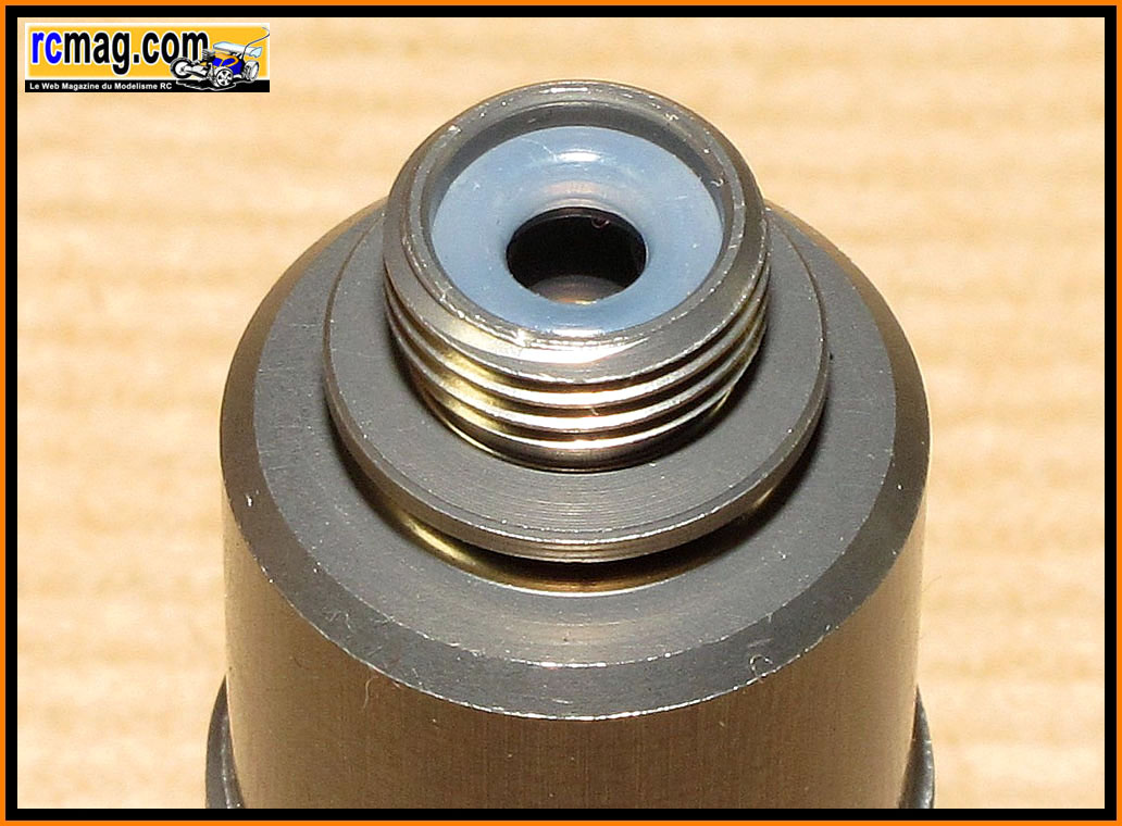

Les soufflets qui me semblent bien conçus, bien souples mais pas trop fins.
De plus le montage est facile car il n'y a pas à les monter sur les chapes comme sur de nombreuses marques.
Surement adaptable sur d'autres voitures !
La tige a un diamètre de 4mm et la fixation du piston se fait classiquement par nylstop.
On retrouve d'autres types de pistons avec le kit.
