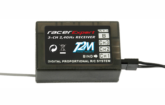

2 choses m'ont surpris de suite, le poids des piles qui rappelle à la télécommande qu'elle doit se tenir droite (surement pareil dans toutes les radios à volant j'imagine) et le coté "low profile" de la télécommande, 4 cm de largeur sur toute la télécommande (sauf au niveau du volant bien sûr!)
On met le mini récepteur sur la voiture, les prises servos sont de coté, mais vu que le récepteur est tout petit, ca ne dérange pas. 3 prises de servos, puisque c'est une 3 voies mixables (indispensable pour le 1/5) et 1 prise pour la batterie. Par contre je crois que certains récepteurs sont équipés d'une autre prise pour alimenter un auxiliaire (puce de comptage, éclairage), pas de ça ici, dommage...:(
Autre grand atout du 2,4Ghz, la taille de l'antenne de réception !!!
18 cm au total, ce qui fait qu'une fois montée sur la voiture, l'antenne sort de la carrosserie de 3,5 cm environ, contre 23cm avant, y'a pas à dire, ça change une voiture 8)

Par contre le récepteur ne va pas aimer la friction sur la platine...je te conseil de l'entourer d'une mousse (celle qu'on trouve dans les boites de moteur par ex) puis de le mettre dans un ballon pour une meilleur protection.
la mousse pour les vibrations et choc et le ballon pour la poussière.
Ton récepteur Am est beaucoup plus solide que celui qui est en 2.4G il faut le savoir...et ce quelle que soit la marque.  |

Pour le récepteur, c'était juste pour la photo, je l'ai depuis mis sur une mousse , Par contre, j'avais oublier qu'on mettez les récepteurs dans des ballons, ça fait au moins 7 ans que j'ai arrêté le modélisme, j'ai beaucoup oublié sur le sujet depuis :S.
Merci pour le rappel

Bon, me revoilà avec (peut-etre?) mon dernier post à parler tout seul
Vu la qualité catastrophique des plastiques, je me suis lancé dans le démontage de la télécommande....ouille.
Découverte de soudures/cablages de très mauvaises qualité, plastique qui blanchit au white spirit et qui fond avec de la colle néoprène!
(ajout: déjà signalé par RCtroti )
Bref, j'ai beaucoup bricolé dedans sur toute la semaine en attendant aujourd'hui
Les modifs que j'ai effectué sont les suivantes:
-changement des cablages marrons qui ne possèdent pas de connecteur et sont soudés n'importe comment!
-baisse du volume du BIIIP via ajout résistance.
-ajout rétroéclairage du LCD en fonction de la lumière extérieure, même si ça consomme pas beaucoup,+25mA nuit totale à fond et +3mA en journée.
-ajout du condo de lissage de 10uF qui manque en sortie du pauvre régulateur 3.3V...
(ma télco n'est plus garantie vu le nombre de modifs...)
La plupart des composants sont des récups de PC HS que je garde toujours pour ce genre de choses par ex
Juste les Leds CMS (marque Osram) qui viennent d'ebay.
Voici quelques photos:
>Intérieur au 1er démontage
>Cablage marron dégueux d'origine, je me demande comment il n'y a pas de court jus!
>Voici le connecteur, j'en ai récupéré que 1 à 4 fils, donc le 5ème est un fil direct...
>Voici les 2 leds CMD blanches collées à la glue sur un bout de plastique blanc d'environ 3x4cm et que j'ai posé derrière le LCD (qui est transparent d'origine!!! )
>Une fois collée derrière le LCD et allumée avec tous les fils qui pendouillent!
>Photo de face une fois tout assemblée, la néoprène m'a bouffée une partie du plastique où j'ai collé la LDR... C'est la 1ère fois que j'ai du plastique qui se fait attaquer par ce type de colle
J'ai tenté de mettre une led bleu sur le récepteur mais il s'avère qu'ils ont calculé le jus pile pour la verte d'origine donc j'ai remis la verte...
Voilà pour mes modifs

Après ma télécommande qui marche super bien, j'ai eu l'idée d'ajouter des Leds rouge à l'arrière de ma voiture, plus pratique pour voir l'arrière de loin .
Et là...J'me dis, "mais pourquoi ne pas coupler la gestion de ces Leds avec la Led du récepteur"
Voilà le résultat en images après l'assault du fer à souder!
(On voit le transistor noir à gauche, et la résistance 1/8è à droite)
Led verte d'origine au fond à droite et mes 2 Leds rouges, toutes s'allument ou clignotent ensemble!
Voilà pour ces (dernières?) modifs!  |
