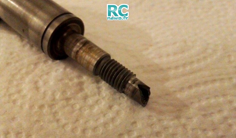

Messages: 125431
MessagePosté le: 05.02.2018, 12:02:23    Sujet du message: Répondre en citant
La belle casse du jour !!!!

MessagePosté le: 05.02.2018, 12:11:59    Sujet du message: Répondre en citant
Aille... pas cool...

MessagePosté le: 05.02.2018, 13:46:12    Sujet du message: Répondre en citant
Et en plus tout ça au ralenti sur le banc Shocked

MessagePosté le: 05.02.2018, 13:59:35    Sujet du message: Répondre en citant
Bielle d’origine ?
