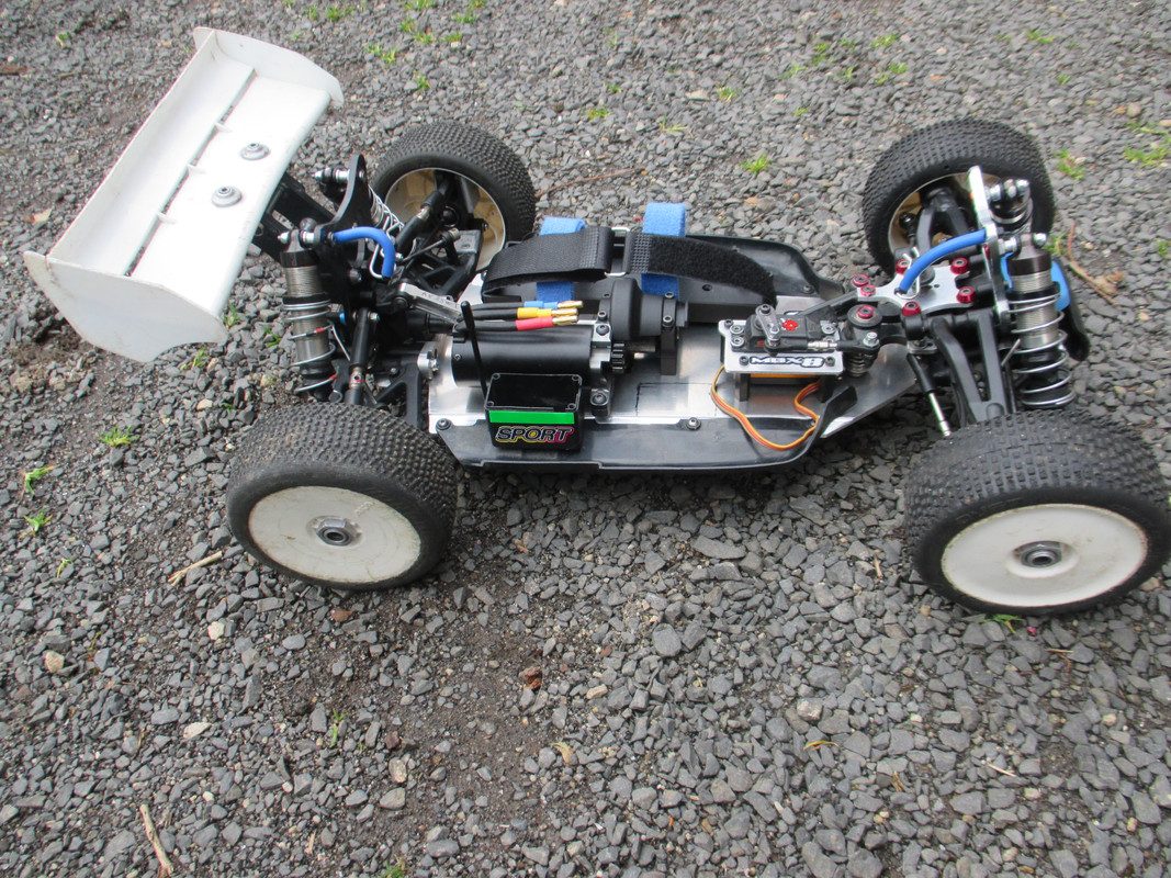

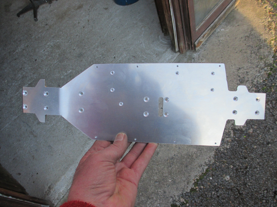

Présentation de mon 4x2 à "piles"

PLAQUE AU4G DE 4MM.

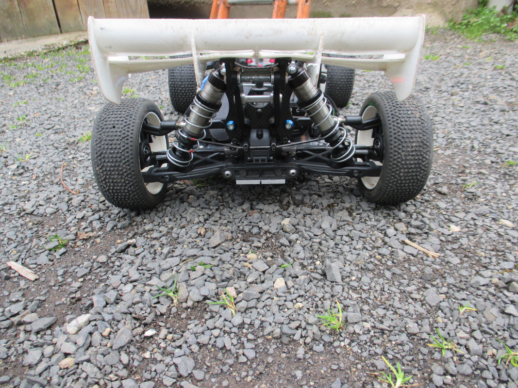

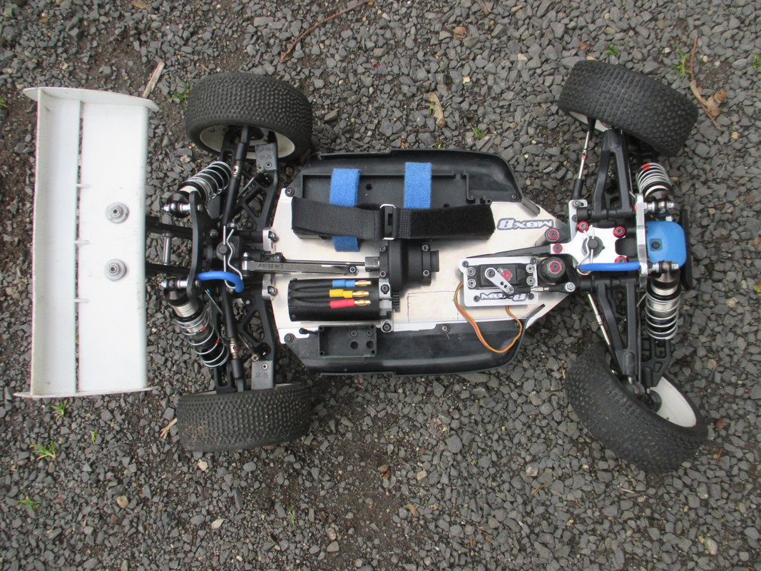

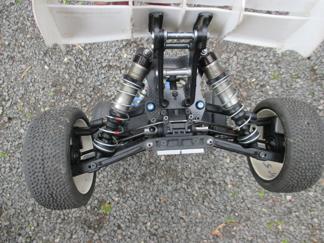

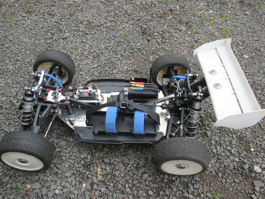

La base du buggy est un MBX6. Le chassis est fraisée,percer , chauffer et plier dans l'étau.

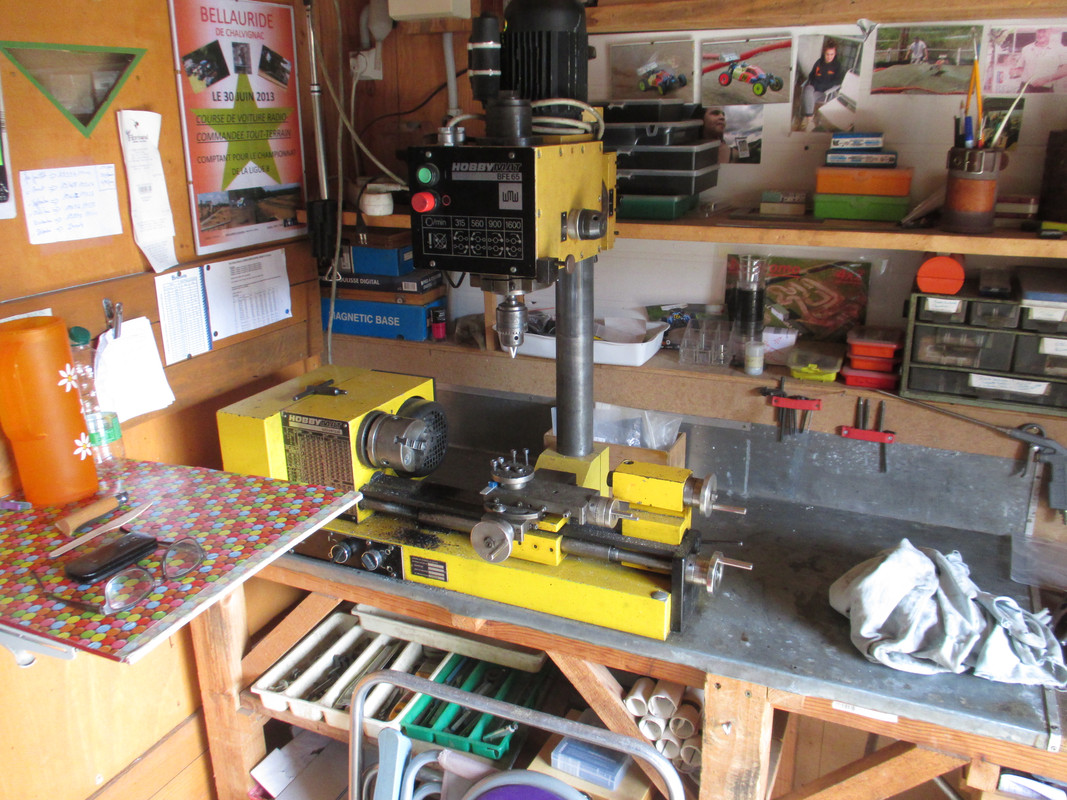

Mon petit tour et fraiseuse, un vieux modéle qui doit avoir 30 ans ,mais qui fonctionne encore .

Joli taf OK!
Vu la taille du moteur tu vas avoir un couple de ouf non Very Happy

C'est toujours dans les vieux pots qu'on fait la meilleure soupe Laughing

Il est bien long ce moulin, mais on dirait plutôt du 3674 ... que du 40xx.
@Toutalu : Je veux ton tour/fraiseuse !

AH ! il me rend encore quelques petits services. OK!

Le moteur présent sur la photo a "grillé" ,les photos datent un peu. Le buggy a fait deux courses dont celle de Bergerac l'année derniére et du roulage avec un autre moteur.Le bac à accus provient d'un HOBBYTECH RR2021 si mes souvenirs sont bons. Au niveau du diff central,j'utilise de la 500.000, à l'arriére c'est libre et devant j'ai un diff.Je m'amuse bien encore et c'est trés solide.
