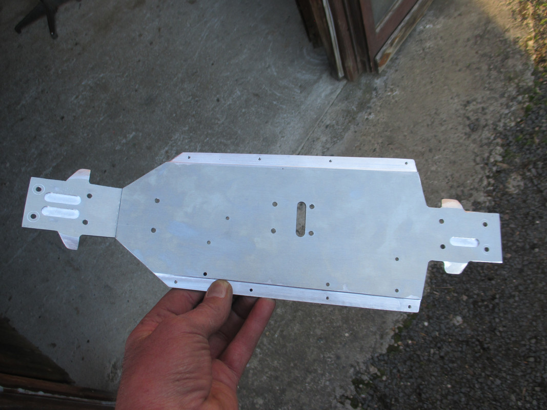

MessagePosté le: 25.01.2025, 18:37:56    Sujet du message: Répondre en citant
PLAQUE AU4G DE 4MM.
toutalu
Inscrit le: 04/02/2008
Messages: 1164
Localisation: ydes
MessagePosté le: 25.01.2025, 18:40:48    Sujet du message: Répondre en citant
La base du buggy est un MBX6. Le chassis est fraisée,percer , chauffer et plier dans l'étau.

Mon petit tour et fraiseuse, un vieux modéle qui doit avoir 30 ans ,mais qui fonctionne encore .
Messages: 1484
MessagePosté le: 25.01.2025, 18:56:01    Sujet du message: Répondre en citant
Joli taf OK!
Vu la taille du moteur tu vas avoir un couple de ouf non Very Happy
