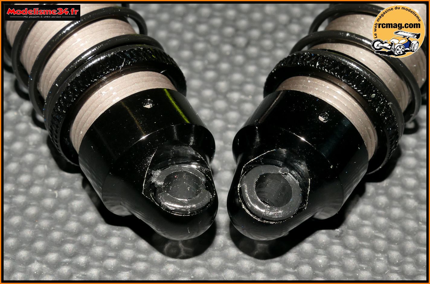

Quelques remarques sur ces amortisseurs : Faut penser à bien lubrifier les joints ( corps et molette ) et a ne pas brider le piston sur l'axe.
Afin de libérer au maximum les amortisseurs j'ai supprimé les soufflets qui de plus ne facilitent pas le nettoyage de la voiture.
Question idiote mais pour le joint de molette, tu lubrifies avec quoi ?
Messages: 125417
MessagePosté le: 23.10.2020, 22:15:07    Sujet du message: Répondre en citant
perso l'huile moteur de ma 2cv Smile

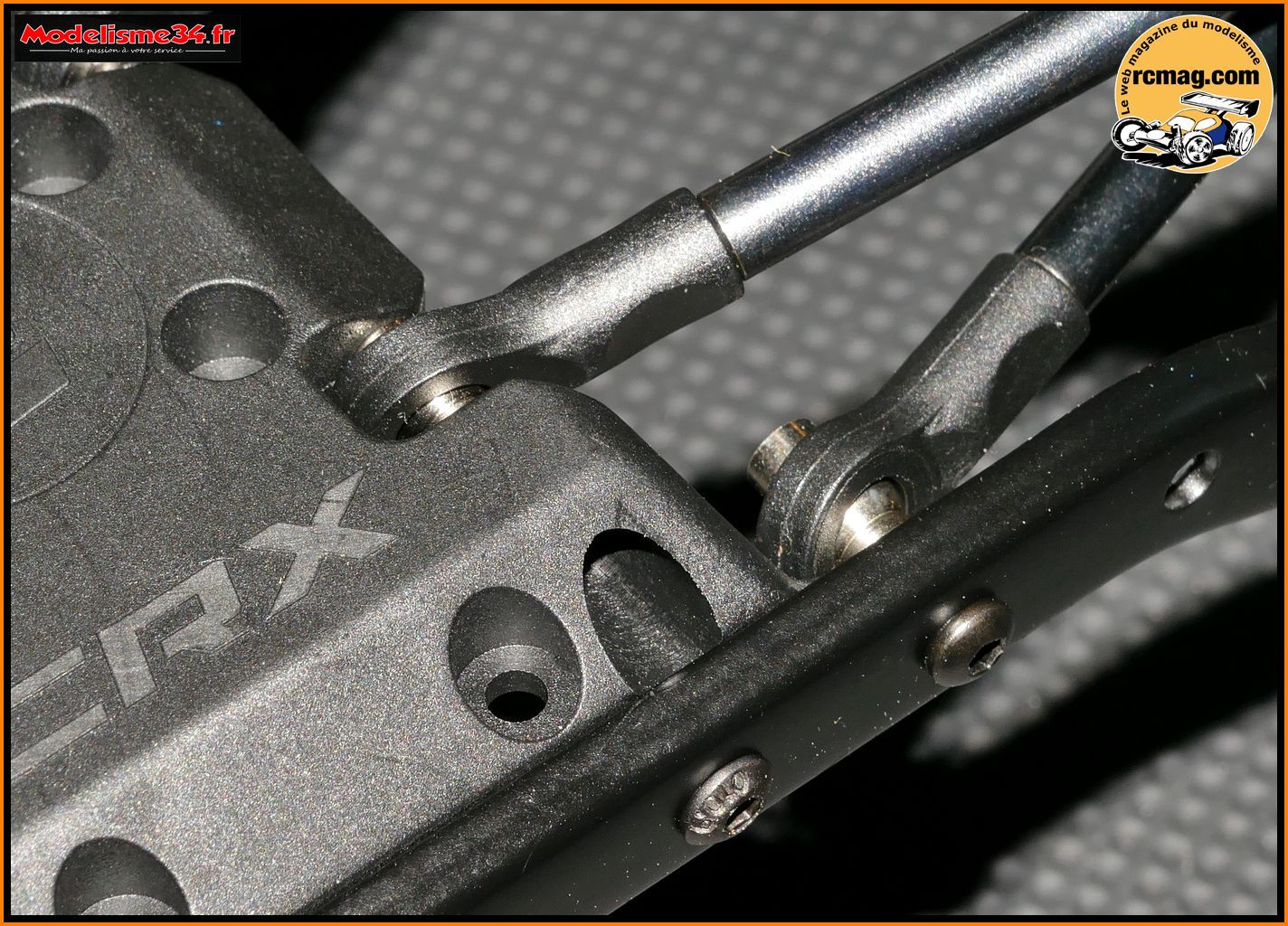

Mise en place des inserts sur les bouchons.

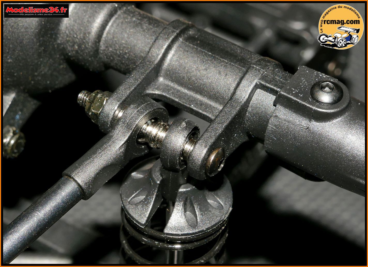

Montage des amortisseurs sur leurs supports.

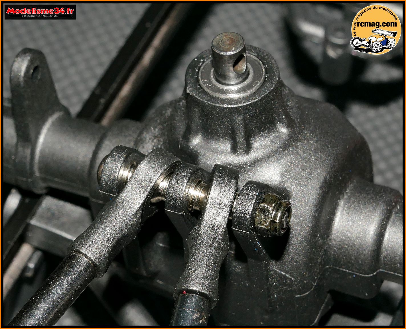

La fixation des biellettes coté châssis.

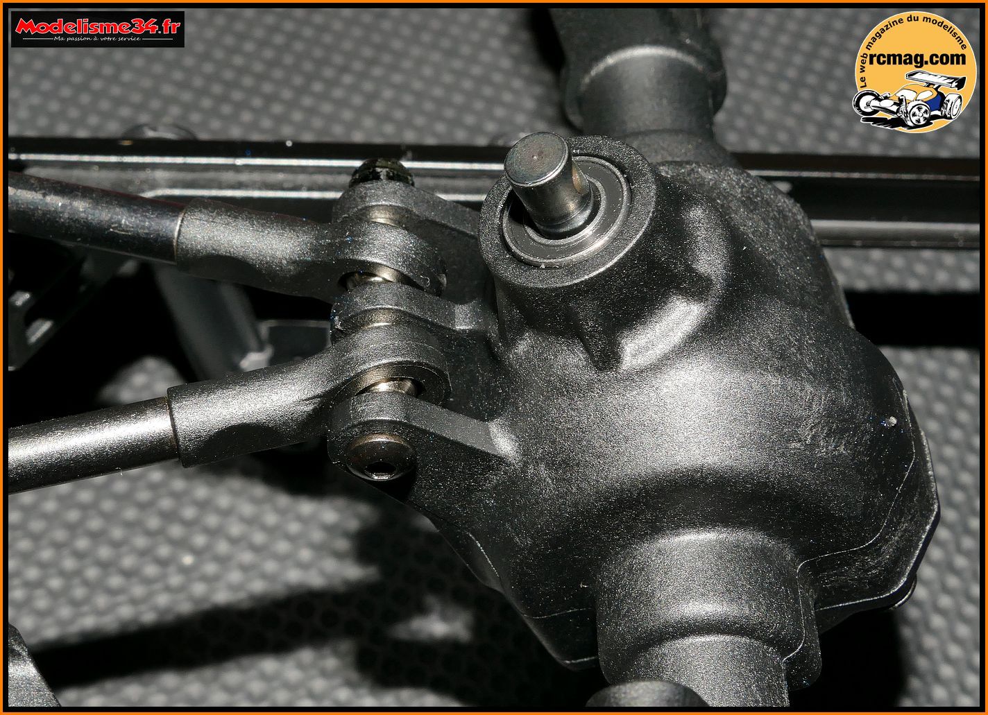

Montage coté ponts.

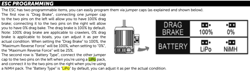

Bonjour, premier essai ce matin du CRX Survival.
je me suis régalé sur des chemins de la Drôme, par contre très peu d’autonomie avec la batterie livrée avec le kit .
que pouvez vous me conseiller pour que l’autonomie soit prolongé ?
par avance merci de vos conseils [/b]

Salut, c'est est quoi que tu appelles peu d’autonomie ?
Sur mon Reely, avec une 3600 mA.h je fais 30 min mais avec 300 m de D+, et en roulage normal environ 1 h.
Avec une 6200 mA.h je ne sais pas, je m’arrête toujours avant la fin de la batterie.

La meilleure chose que j'ai faite en crawler c'est passer en lipo
Si tu veux de l'autonomie, prends une 2S de 4000mAh mini
J'ai roulé avec des 7200mAh au début tu peux rouler du matin au soir 😂

J'ai roulé entre 30 et 45 minutes.
Si je passe en Lipo faut il que je change quelque chose d'autre sur la voiture ?

Salut, je ne sais pas ce que tu as comme contrôleur mais normalement tu as un cavalier à déplacer pour gérer la coupure de protection de la batterie.

D'après la notice sur le site hobbytech c'est bien ça

Je n'arrive pas à mettre la photo du variateur,mais effectivement j'ai 2 Petites pièces en plastique .
Si je comprends je les décale d'une fiche ?
J'ai des Lipo en 2s de 1300
L'autonomie sera plus longue qu'avec ma batterie d'origine ? Li-ion 1700mah[/img]

Non ton autonomie sera plus courte, il faut vraiment comparer les mA.h.

La différence entre la batterie nimh et la lipo c’est que la nimh va perdre en performance au fil qu’elle se vide alors que la lipo se maintient jusqu’à ce que que le vario se mette en cut off (en mode lipo uniquement, d’où l’intérêt de déplacer le cavalier en lipo sur le vario)
