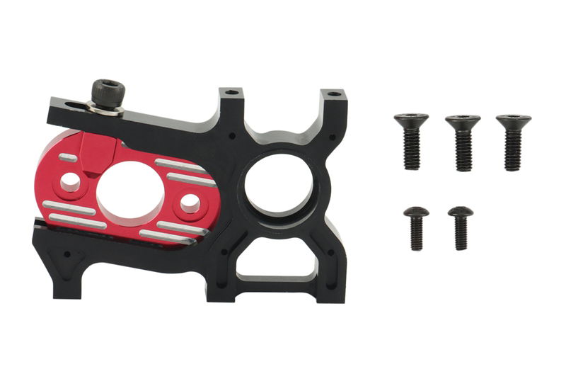

• C'est ce que j'avais fait jusque maintenant, mais je vais reprendre l'implantation de tous les éléments de A à Z.
Et les fixations du thermique sont trop éloignées de la couronne et vue la géométrie du truc de base impossible de passer des pignons avec moins de dents.
EDIT : ajout des images ...
V1 : une équerre de charpente ...
V2 : une équerre plus petite ; gain de place et de poids toujours avec le moteur charbon et la "cloche" adaptée sur axe de 3,17 ...
V3 : et oui c'est une "équerre" de Kyosho Scorpion ... cette fois et directement un pignon axe d 5mm
• Vu que "j'usine" à la main, y'a certains truc que je risque de devoir reprendre trop de fois avant d'avoir le bon résultat si je le fais moi même et ... paltan Mad
Un pack 4S ne passe pas sous la carro en bordure de châssis ; faut le rapprocher du centre. Pour ça, faut tourner le servo, décaler le diff' toussa.
Et puis j'ai un beau pallier de diff' usiné Integy pour placer ça où bon me chante et déjà trouvé des cardans aux nouvelles dimensions Mr. Green

Bon, la pièce pour solidariser les nouveaux paliers au châssis est faite ; c'est déjà mal.
• Les perçages sont reportés sur une plaque alu de 3mm.
Quelques traits avec une bonne pointe à tracer et c'est parti pour la découpe ...
• Un ponçage aux p'tits oignons et surtout à l'eau grain 600 pour cette pièce qu'on ne verra quasiment jamais ; mais moi je sais que c'est fini propre.
• Le p'tit chanfrein sur le pourtour pour que ça pète sa madre niveau finition !
J'ai hésité à mettre deux couches de peinture noire avant pour avoir la bordure qui contraste bien mais ça aurait finalement été trop voyant sur le châssis : là c'est limite camouflé au montage.
Sinon, oui, j'ai fait un beau trou carré Mad Cherchez pas, vous pouvez pas comprendre.

Bon, là, j'me fais encore bien chmir, un truc de malade, pour trouver le nouvel emplacement ultra optimal du servo de direction ; toujours avec cette optique de ne pas percer le châssis.
Résultat, en le plaçant en diagonal, bah ça devrait le faire ...
ou pas.
On verra bien à la sortie de la pièce en plastoc "imprimée" à grands coups de cutter dans le même reste de trieur de paperasse de bureau de la dernière fois ...
