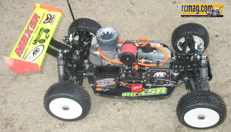

Vu à Lempdes ou il etait tres tres rapide Wink

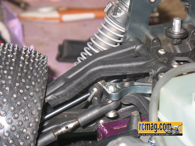

les nouveaux triangles supérieur

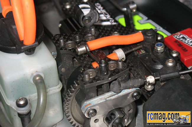

astuce, la fixation de la platine par des nylstop !

fixation des paloniers aussi par nylstop

ce qui est bizaez c'est la corde a piano pour la commande de direction
Atomikcar
Inscrit le: 21/01/2004
Messages: 1344
MessagePosté le: 09.10.2006, 16:11:12    Sujet du message: Répondre en citant
Ben non il a toujours fait comme sa....... Rolling Eyes
Messages: 127535
MessagePosté le: 11.10.2006, 15:22:59    Sujet du message: Répondre en citant
a la mode "laro" Wink

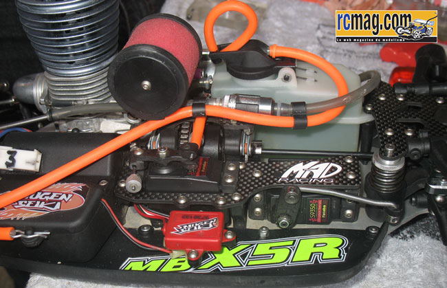

Vous noterez les renfors de chassis supprimés Exclamation

Quelqun peut-il me dire ce que c'est comme modele de filtre a air/coude? Il a pas l'air bien gros et lui permet de baisser de pas mal la carosserie.

C'est le Mugen d'origine, mais à mon avis, soit il m'est la double mousse dedans, soit c'est une seule mousse...???!!!! Masi pour moi c'est le filtre livré d'origine avec le MBX5
JP74
Inscrit le: 13/03/2006
Messages: 108
MessagePosté le: 20.11.2006, 14:28:25    Sujet du message: Répondre en citant
Merci Etan,
j'ai aussi l'impression qu'il n'y a pas la 2eme mousse, quelqun peut-il confirmer?
vinzman
Inscrit le: 17/11/2006
Messages: 145
MessagePosté le: 20.11.2006, 14:35:25    Sujet du message: Répondre en citant
salut tt le monde,
effectivement il n'y a qu'une seule mousse...celle d'origine qui est je trouve super efficace contre la poussiere et ideale avec les carrosseries car ne touche pas le toit de celle-ci

et ben moi j'ai son ancien chassis prospec et idem il ne roulait pas avec les renfort de chassis et même que je ne peut pas mettre le renfort AR car il me manque le support, mais je peux vous dire que sans le renfort le chassi marche deja trés fort! que du bonheur! vivement 2007!
Etan
Inscrit le: 09/12/2004
Messages: 6138
MessagePosté le: 20.11.2006, 20:44:48    Sujet du message: Répondre en citant
Effectivement Renaud est un adepte du chassis "qui travaille", G.Vray lui préfère avoir les deux renforts : pour lui c'est la suspension qui doit travailler et non le chassis qui encaisse!! Moi en faite je pense surtout au dégâts qu'une colision frontale pourrait donner, donc je préfere mettre les deux renforts avec un petit morceau de durit dans le renfort AR pour donner un semblant de souplesse : et quand on voit comment on le récupère aprés deux courses seulement, on comprend mieux que le cjassis travaille franchement...!!!! J'essaierai bien sans les renforts mais je me dis qu'il faut constament surveiller les trou de fixation de cellule etc, sans compter la planéité du chassis , bref ca craint quand même je pense!!
Mais bon cela dit : Renaud ne les utilise pas, et il est hyper performant quant à Guillaume qui a les deux : pas la peine de faire un long discour...!! Alors bon c'est pas pour 40gr de plus ou de moins à mon niveau je préfère la fiabilité!! Wink
Atomikcar
Messages: 1344
MessagePosté le: 20.11.2006, 20:45:44    Sujet du message: Répondre en citant
Ah oui, sans le renfort t'as une voiture beaucoup plus souple, mais ton chassis va aussi faire la gueule plus rapidement, surtout au niveau du renfort arrière...
poupoup
Inscrit le: 20/04/2004
Messages: 2424
MessagePosté le: 20.11.2006, 21:19:31    Sujet du message: Répondre en citant
OK! faut voir!je vais faire des essais avec et je verrais comment il se comporte avec et sans et apres je ferais un choix!

Pour que le filtre MUGEN soit super efficace,il faut de huile MUGEN .Surtout ne pas laisser le flacon ouvert sinon l'huile est foutu.
