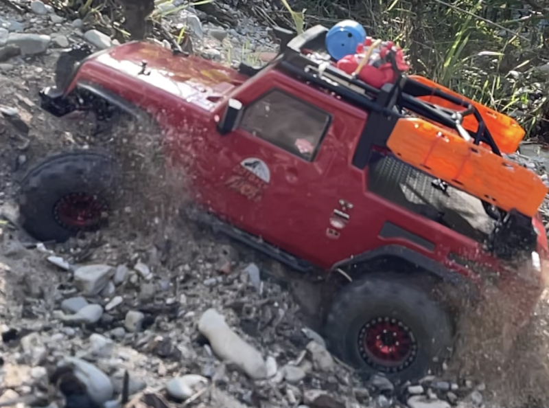

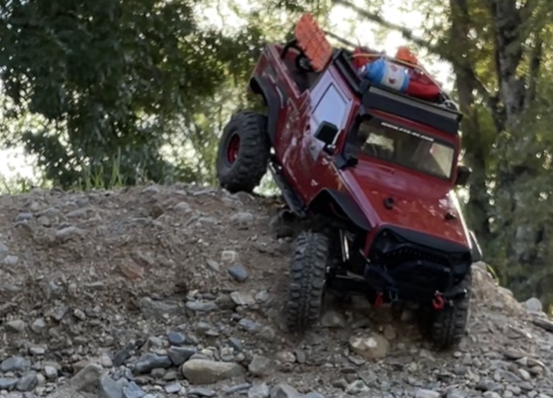

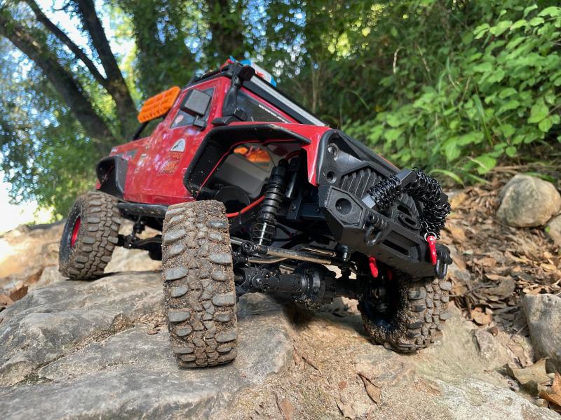

Bonjour à tous
Bon vu la flemme de rouler jusqu'à la piste TT, me suis fait une matinée rando crawler avec le ftx outback fury 2.0 (j'adore le nom a rallonge 🤣)
Ce n'est pas un modèle super évolué avec blocages des ponts, 2 vitesses etc..rien de tout cela sur ce modèle vendu 249€ avec batterie et chargeur USB, juste la possibilité d'avoir 3 "vitesses" électriquement par la radio, les LEDs dans les phares avant et pis c'est tout...
Par contre, niveau franchissement c'est un régal de boite, j'ai juste remplacé les roues 2.2 par des injora en 1.9 et des pneus injora rock tyres. Je n'ai pas ressenti le besoin de refaire les huiles des amortisseurs pour le moment. Il est top sortie de boite..
Quelques photos :

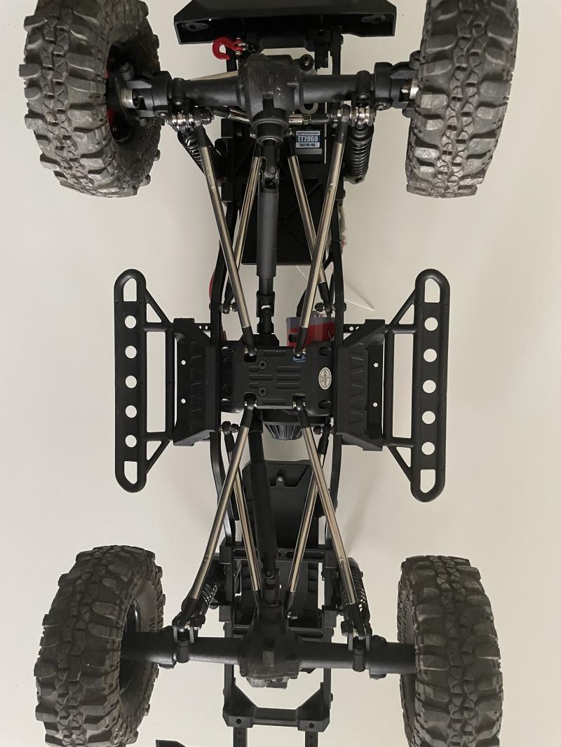

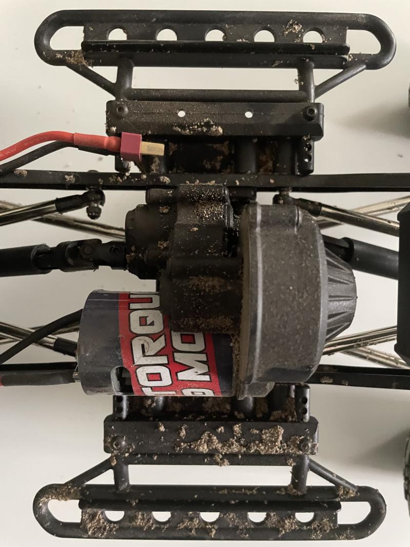

La vue d'ensemble avec la carrosserie
La même à poil

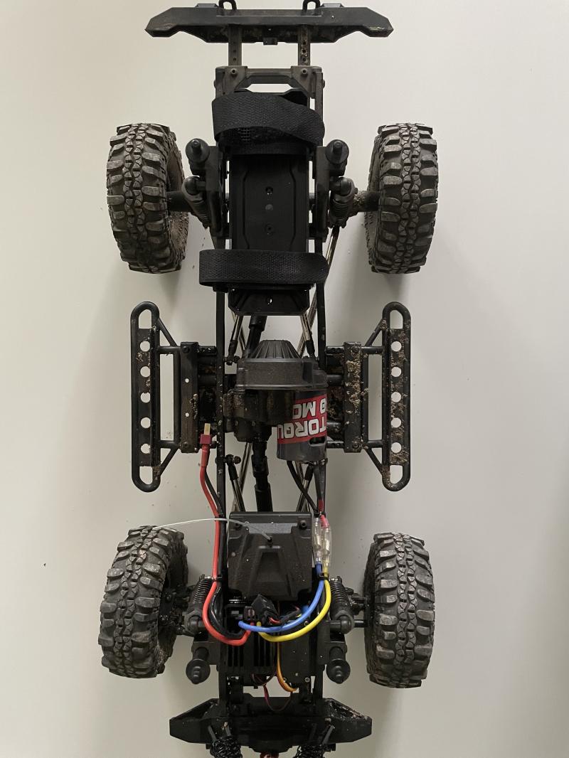

Le moteur et la transmission...
Un coup de souffleur avec l'embout brosse a suffit, en 3 minutes affaire réglée 👌🏻

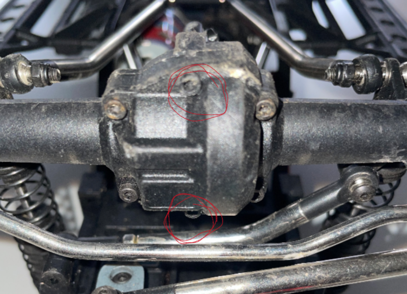

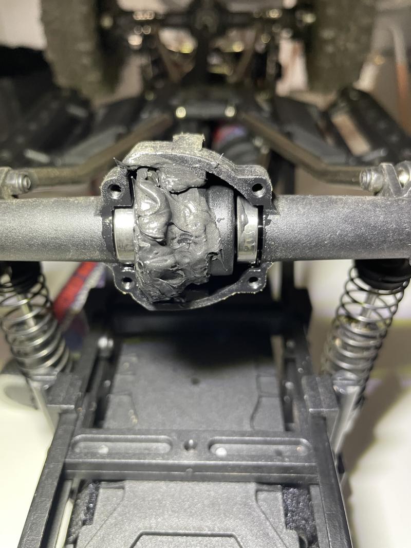

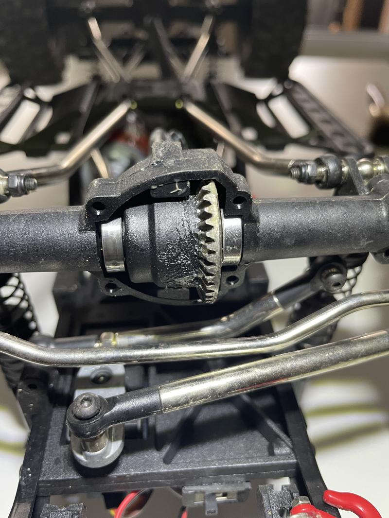

Oh.....me faut des lunettes 😵‍💫
Il y a deux fausses vis.... Et 4 bien réelle 😂😱

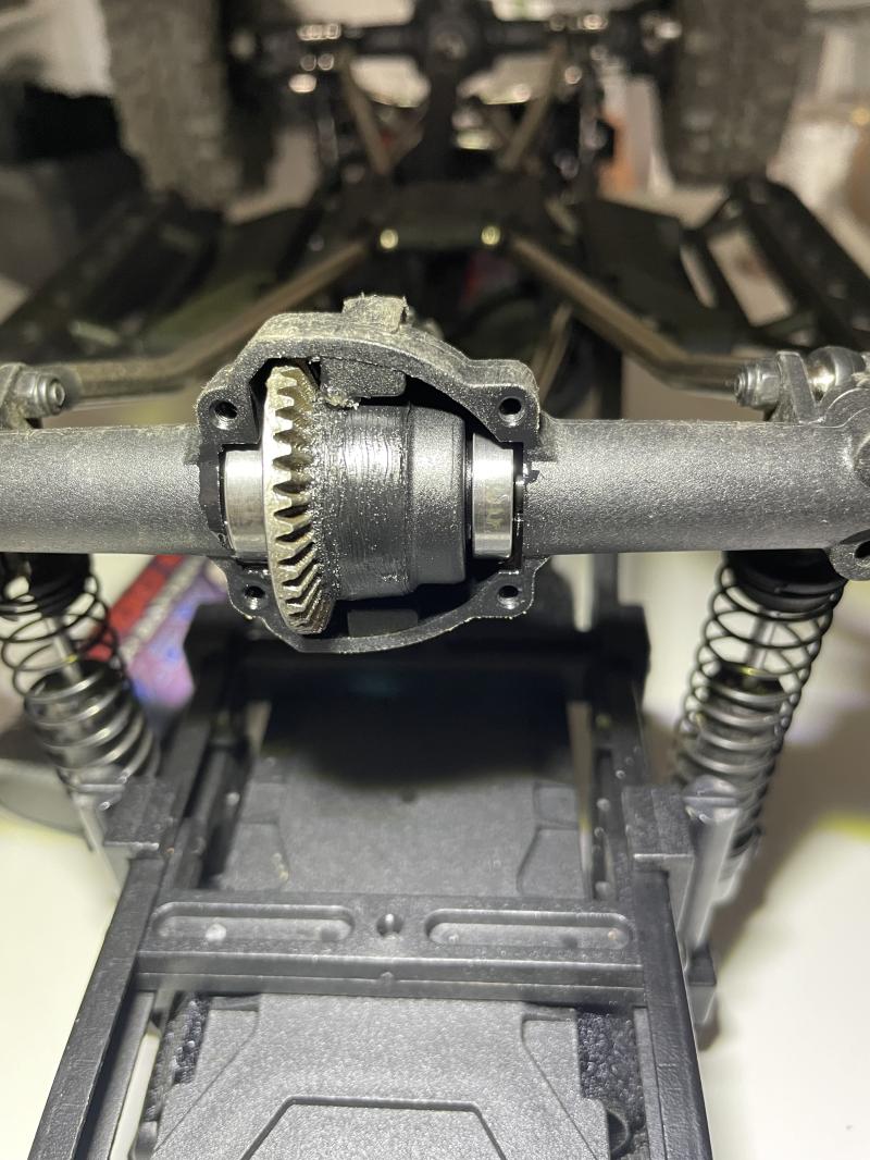

Wow à sec le truc 😱
Voilà pour l'avant c'est ok, roulements lubrifiés et graisse sur la couronne de diff...
Pas de trace d'eau ouf... Le couvercle est maintenant étanche
Je suppose que pour l'arrière c'est la même...

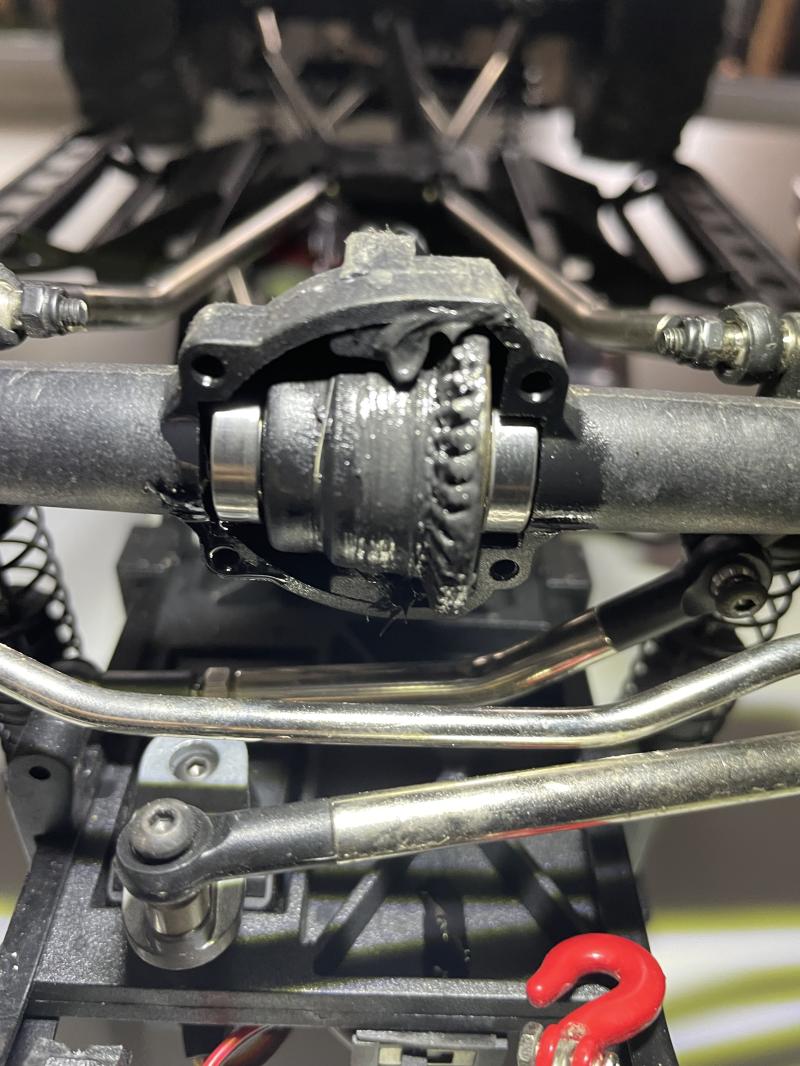

Darkgam3rz
Inscrit le: 01/03/2025
Messages: 1632
MessagePosté le: 21.09.2025, 17:50:21    Sujet du message: Répondre en citant
Heureusement que cet été il n'a pas tourné...c'est sec aussi!
Pas de traces d'eau non plus...
J'ai lubrifié les roulements en faisant tourner le crawler au ralenti, je et graissé la couronne de diff... J'en ai rajouté avant de refermer...
Je ne sais pas si je fais bien, n'hésitez pas à me dire au cas où... J'aurai préféré mettre de la graisse marine, ce sera pour le gros entretien de la prochaine fois, là je n'ai pas le temps de contrôler les diffs, il me semble que je dois sortir les cardans pour le sortir et aussi défaire les cardans de la transmission pour les pignons d'attaque.
Bon déjà comme ça, le bruit est plus....onctueux 👌🏻
J'en fais profiter pour lubrifié tout ce qui est sur rotule, wow la souplesse du ftx 🤪
Prêt pour le prochain run 🤩

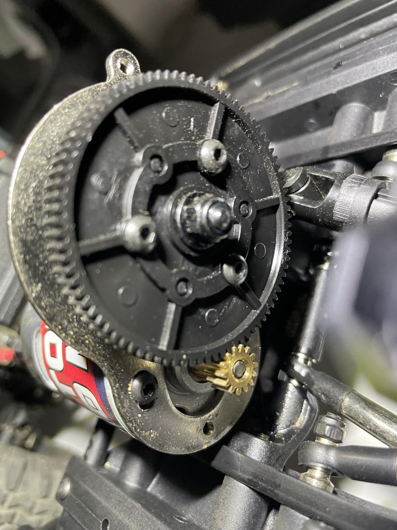

L'ensemble couronne/pignon moteur, plus je démonte ce RC plus je tombe amoureux !
Simple et efficace 🤩
Messages: 2470
MessagePosté le: 21.09.2025, 19:09:54    Sujet du message: Répondre en citant
Darkgam3rz a écrit:
Wow à sec le truc 😱
D'origine y'a jamais beaucoup de graisse mais on voit qu'il y en avait..
Messages: 2470
MessagePosté le: 21.09.2025, 19:11:51    Sujet du message: Répondre en citant
Darkgam3rz a écrit:
J'ai lubrifié les roulements en faisant tourner le crawler ralenti, je et graissé la couronne de diff... J'en ai rajouté avant de refermer...
C'est quoi comme graisse ?
Il me semble voir des grains à l'intérieur !
Darkgam3rz
Messages: 1632
MessagePosté le: 21.09.2025, 19:22:14    Sujet du message: Répondre en citant
C'est de graisse pour roulements et diffs, de marque tornado 😬
Ça craint ?? Je n'ai que ça
D'ailleurs pour les différentiels je mets quoi, de la 3000 en huile ? Bon ce n'est pas pour tout de suite....

Messages: 2470
MessagePosté le: 22.09.2025, 04:44:01    Sujet du message: Répondre en citant
Si c'est de la graisse dédiée aux diffs j'ai rien dit !
Bonne question pour la viscosité de l'huile mais c'est pas à moi qu'il faut poser ça Laughing
Darkgam3rz
Messages: 1632
MessagePosté le: 22.09.2025, 05:42:12    Sujet du message: Répondre en citant
Oui c'est de la graisse pour diff mais c'est vrai qu'il y a des grains, même dans le mini pot tout neuf Mad
Bon j'ai refais plusieurs RC bien énervé avec cette graisse et RAS 😮‍💨

Sur les crawlers comme ce ftx, les ponts étant bloqué, le diff est vide ???
J'ai l'impression que le pignon d'attaque + courronne de diff fait le job... C'est pour savoir avant de tout démonter

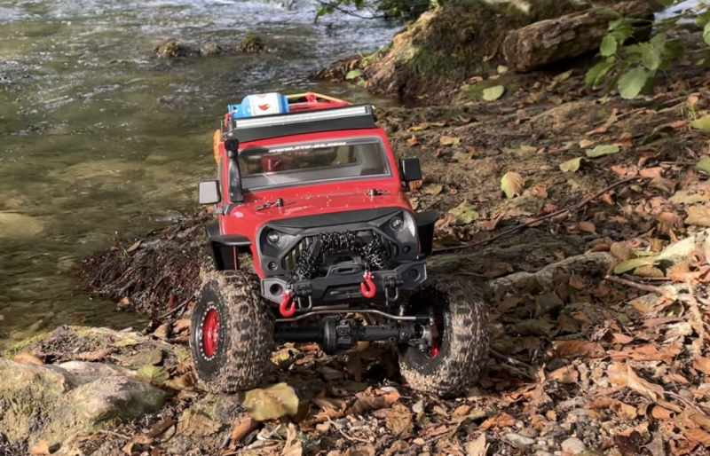

MessagePosté le: 03.10.2025, 14:44:49    Sujet du message: Répondre en citant
Bonjour les crawleux

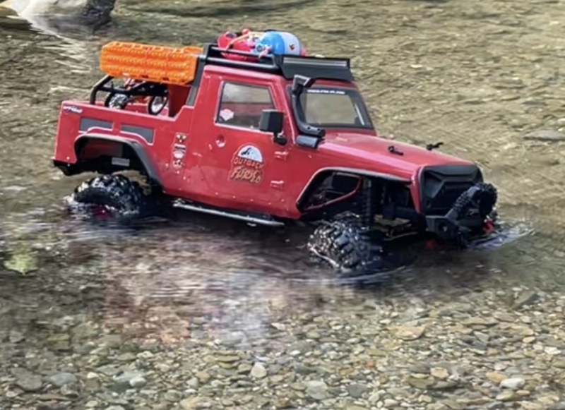

Il a traversé la rivière 👌🏻
C'était prenant 🤩
