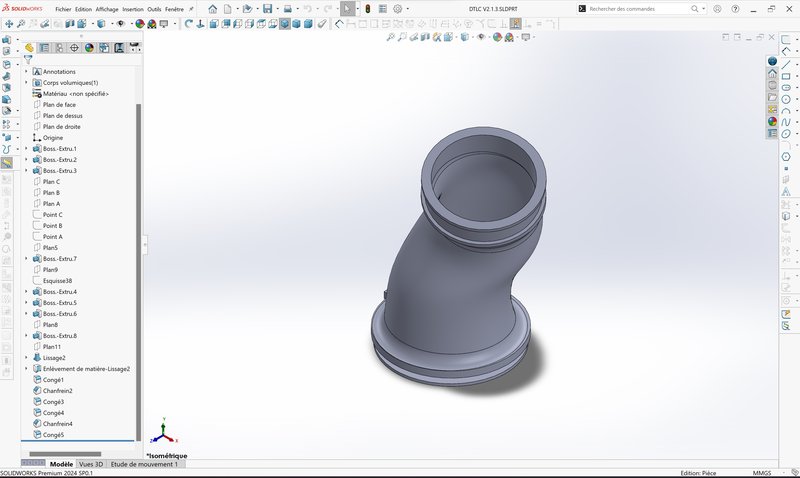

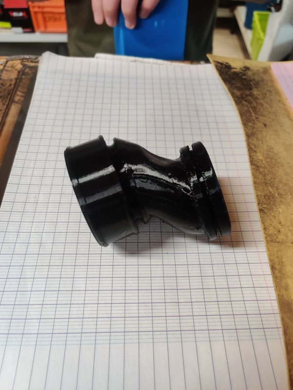

Yep, perso j'utilise une revo-point pop3

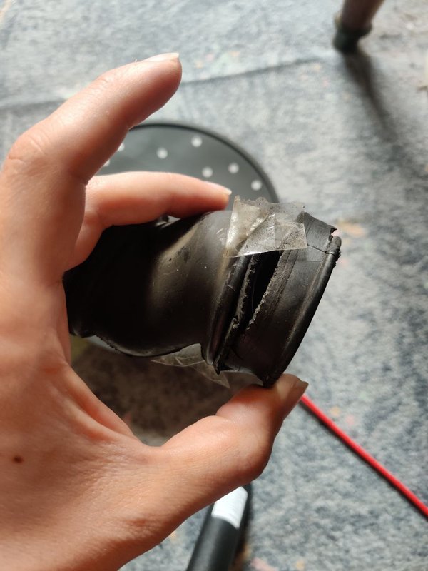

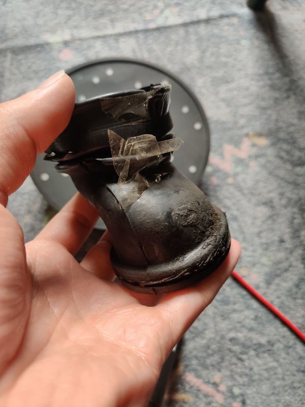

Je m'en sers surtout pour refaire des durites/manchons de boite a air/carbu pour les veilles moto
Exemple :
durite qui tient avec du scotch
la version imprimée et reconstitué
je mets 1week-end à refaire (scanner/reconstruire/imprimer) avec le scanner, contre 3 mois avec le pied a coulisse pour le même résultat (sauf qu'avec le pied a coulisse y'a une 15ene d'essaies)

Mais quand tu n'as pas la moto chez toi pour faire les tests, les angles "alacon" et les sections de passages, les multiples essaies (j'ai gardé que les 5 derniers fichiers 3d)
