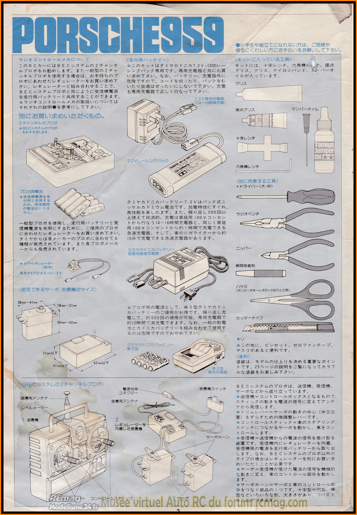

Notice de la Porsche 959 Paris Dakar 1/12 - Référence 58059 - Collection RCmag
