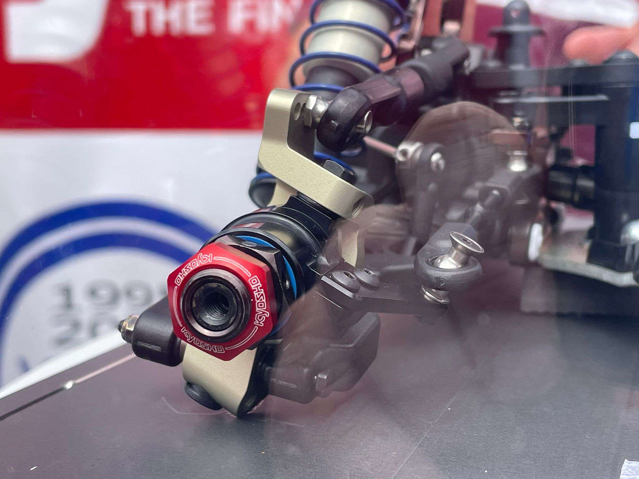

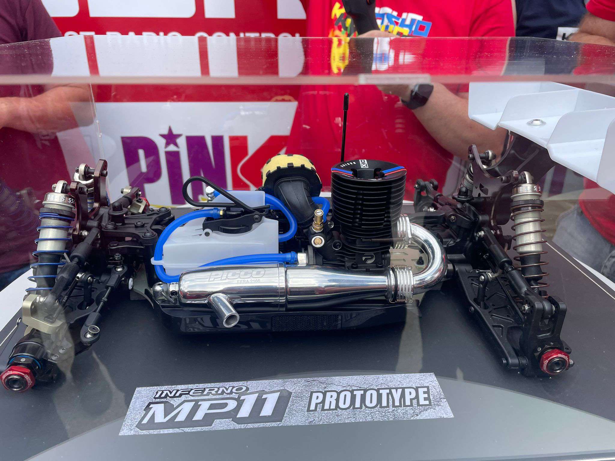

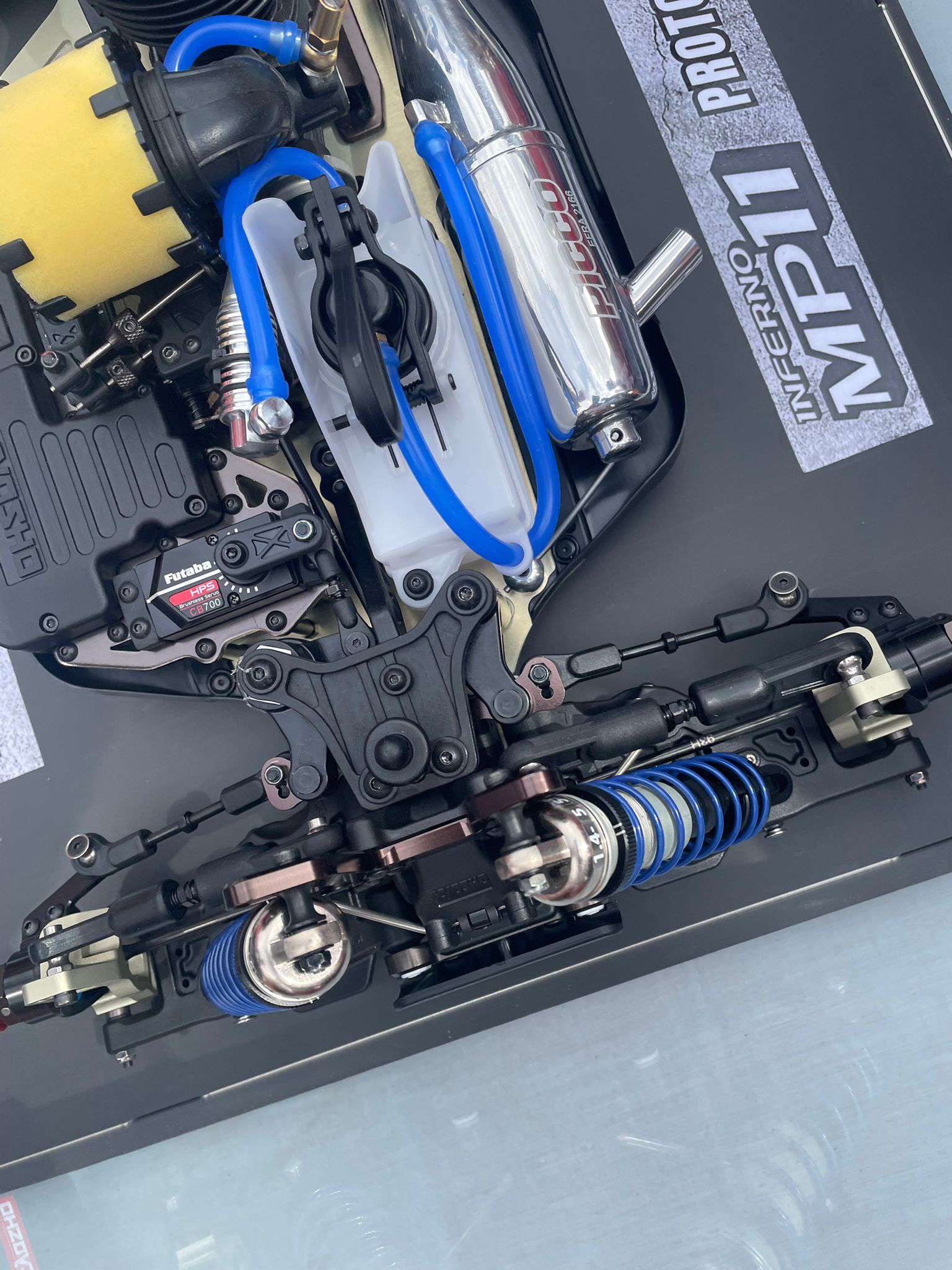

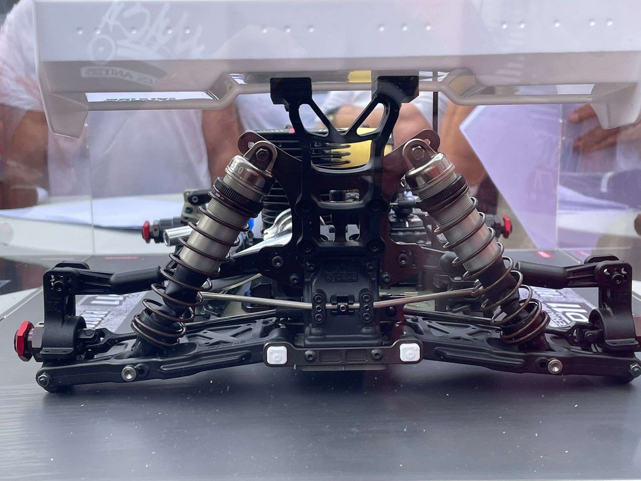

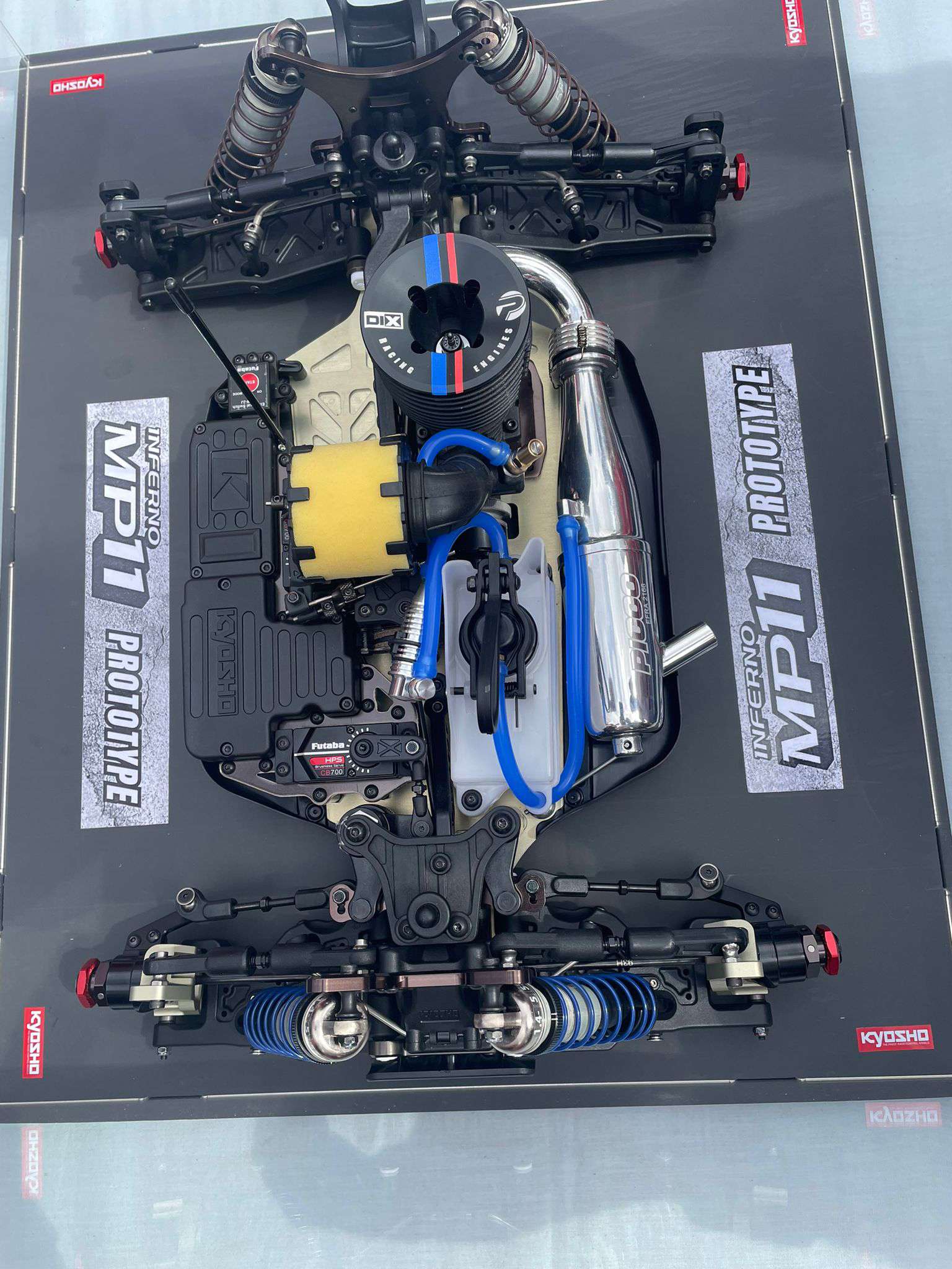

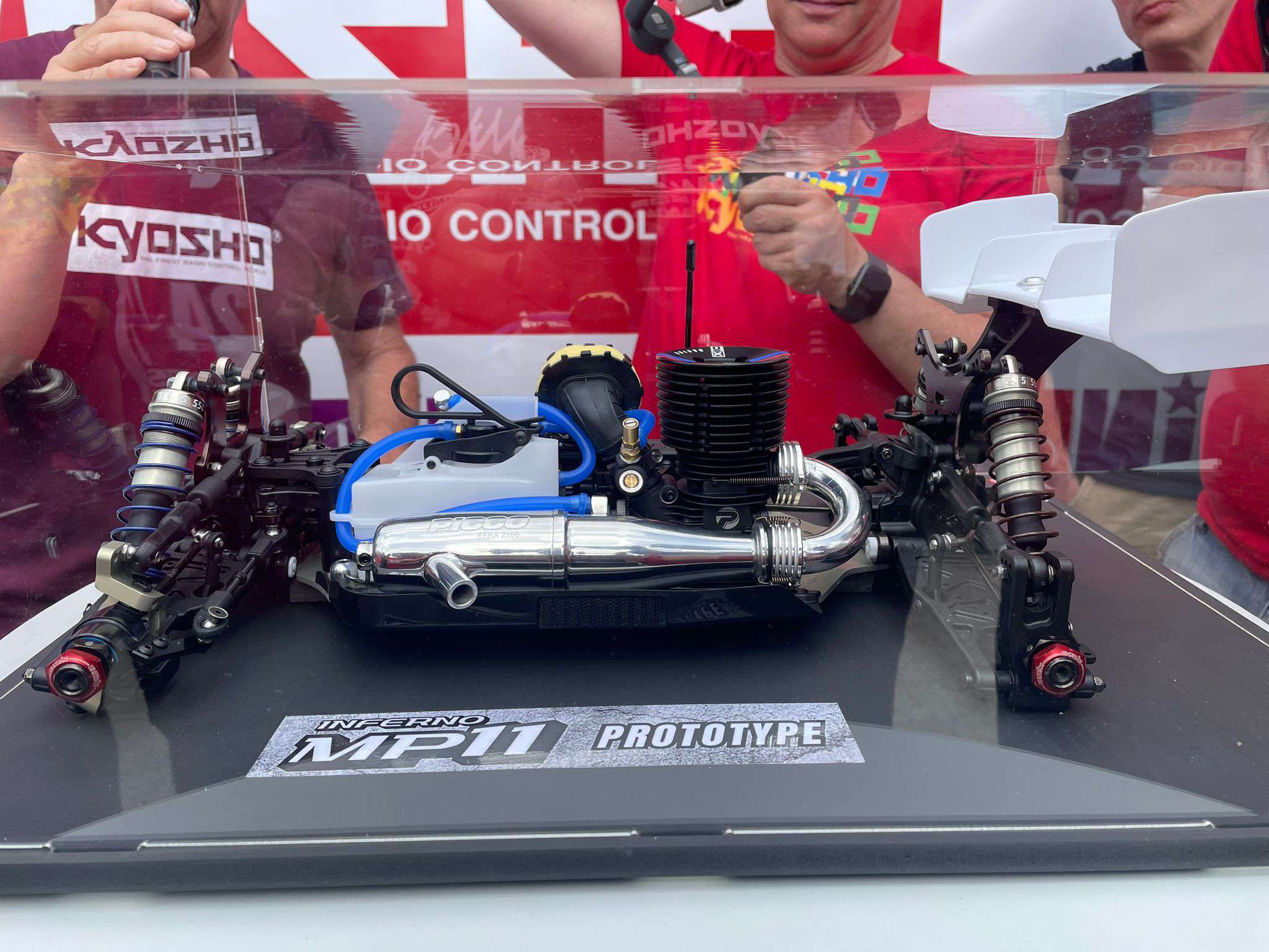

Qqs fotos du prototype de Kyosho MP11

Oui, j'ai le poto qui y est avec ses enfants, j'ai eu les photos car pas présent cette année.
Nouvelle machine avec pas mal d'évolution notamment sur la platine radio du fait du moteur qui est plus recentré au milieu du châssis, nouvelle cellule plus facile pour accéder au diffs, aileron a la mode ( il n'y a pas les trous d'origine, étonnant Laughing ) plus de points de réglages sur porte fusées et étrier.
En revanche, bcp de plastique a mon gout, support platine sauve servo et radio Rolling Eyes
Sinon, pas d'écho sur son comportement en piste, Quagraine et présent comme l'année dernière ( il a dû passer sur le 10 Wink car avec le MP9 l'édition passée )

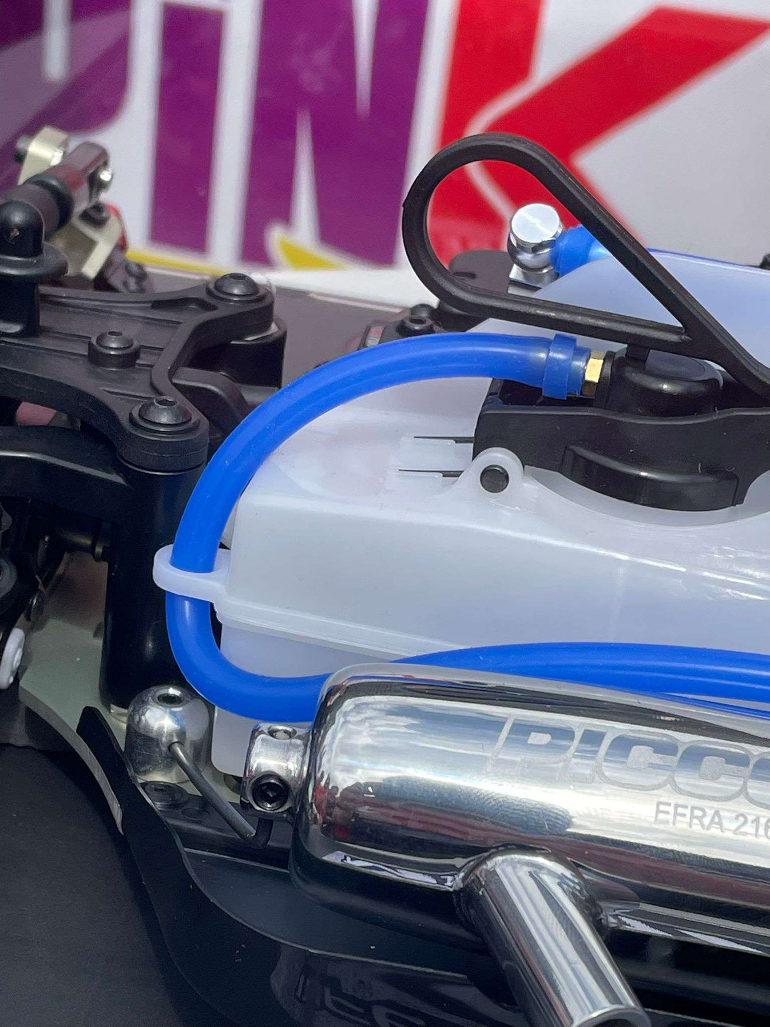

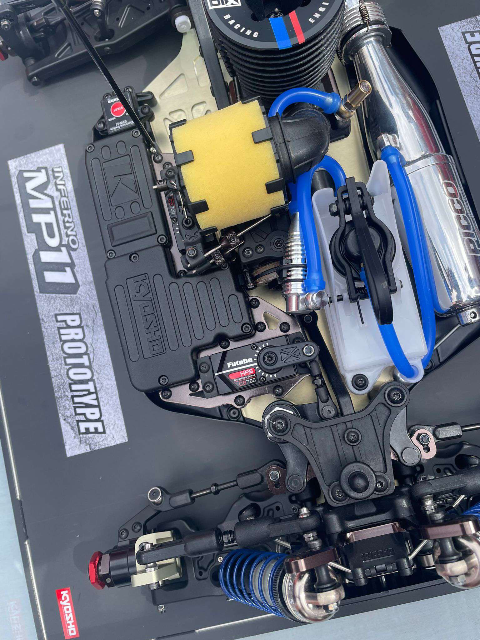

ce filtre à essence ...

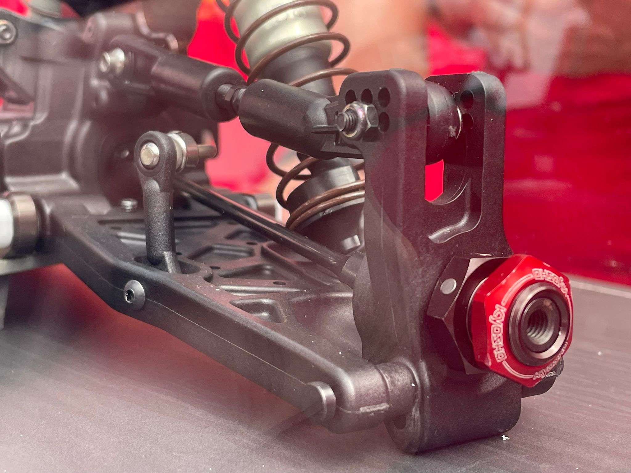

T'exageres avec rien de révolutionnaire, y a quand même des tirants avants deboitables 🤣🤣

moi le filtre a essence j'aime bien OK! cela peut être pratique
MilacH
Inscrit le: 28/09/2009
Messages: 1867
Localisation: Montacher-Villegardin
MessagePosté le: 30.05.2025, 15:26:57    Sujet du message: Répondre en citant
Ça sert qu'à rajouter des prises d'air...
Et la ils imposent un circuit que je trouve, personnellement, dégueulasse...
Même la pressu... Fausse bonne idée le trou dans le réservoir selon moi
Mugen, Picco/Os, Flysky, Savox, 6mik
Messages: 132183
MessagePosté le: 30.05.2025, 15:42:25    Sujet du message: Répondre en citant
il est vrai que c'est source de pannes

pour la platine de sauve servo et la platine du servo de direction un peu de carbone cela aurait été plus jolie, plus au niveau du prix

Je trollais en parlant des fixations des tirants supérieurs avant... En espérant une manière de les empêcher de ses dérouler... Et non que dalle et des deux côtés lol.
Ils vont vendre des rondelles options ? ...

une belle grosse évolution, la boite radio est d'un design... particulier.
C'est pas très beau, pour rester sympa.

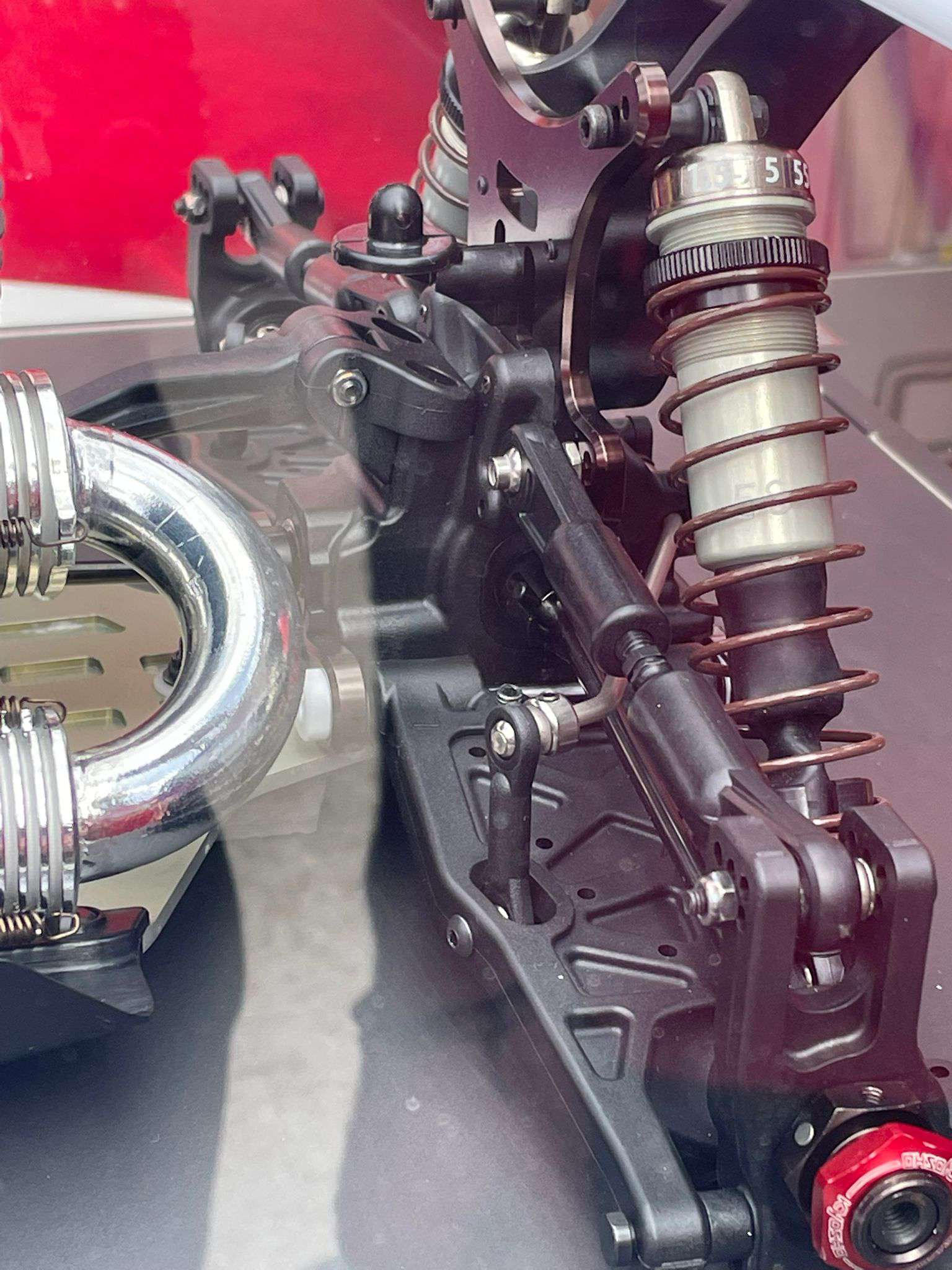

Bon, moi ce qui m'étonne c'est l'épaisseur de supports d'amortisseurs, par rapport à mon dernier MP10.
Après, il y a quand même pas mal de changements par rapport au MP10. Bon pour le filtre à essence, j'ai une petite préférence pour les anciens modèles.

Pour le filtre carburant, réserve, il est préférable de réchauffer le carburant plutôt que le refroidir, un radiateur pour faire "bôôôô" ?

On dénigre pas, on critique et on analyse. Moi ça me saute aux yeux que les tirants avants seront pas fiables (sauf si t un top pilote qui touche rien d'autre que le sol avec tes roues). Pas besoin de la poser.

Par contre vous trouvez qu'il y a beaucoup d'évolution, que ça tranche ... Ok boîte radio, BAR bien calée, mais niveau géométrie je ne vois rien de special. Vous voyez quoi ?

On a un recentrage des masses avec une transmission avec un angle assez prononcé, ce qui est inhabituel chez Kyosho.
Il semble y avoir un peu plus de chasse que sur mon 10 et les portes fusées sont un nouveau model.
Avec les tirants supérieurs Kyosho va vers plus de souplesse au niveau suspensions alors que depuis le MP 9 c'est plutôt la rigidité qui était privilégiée.

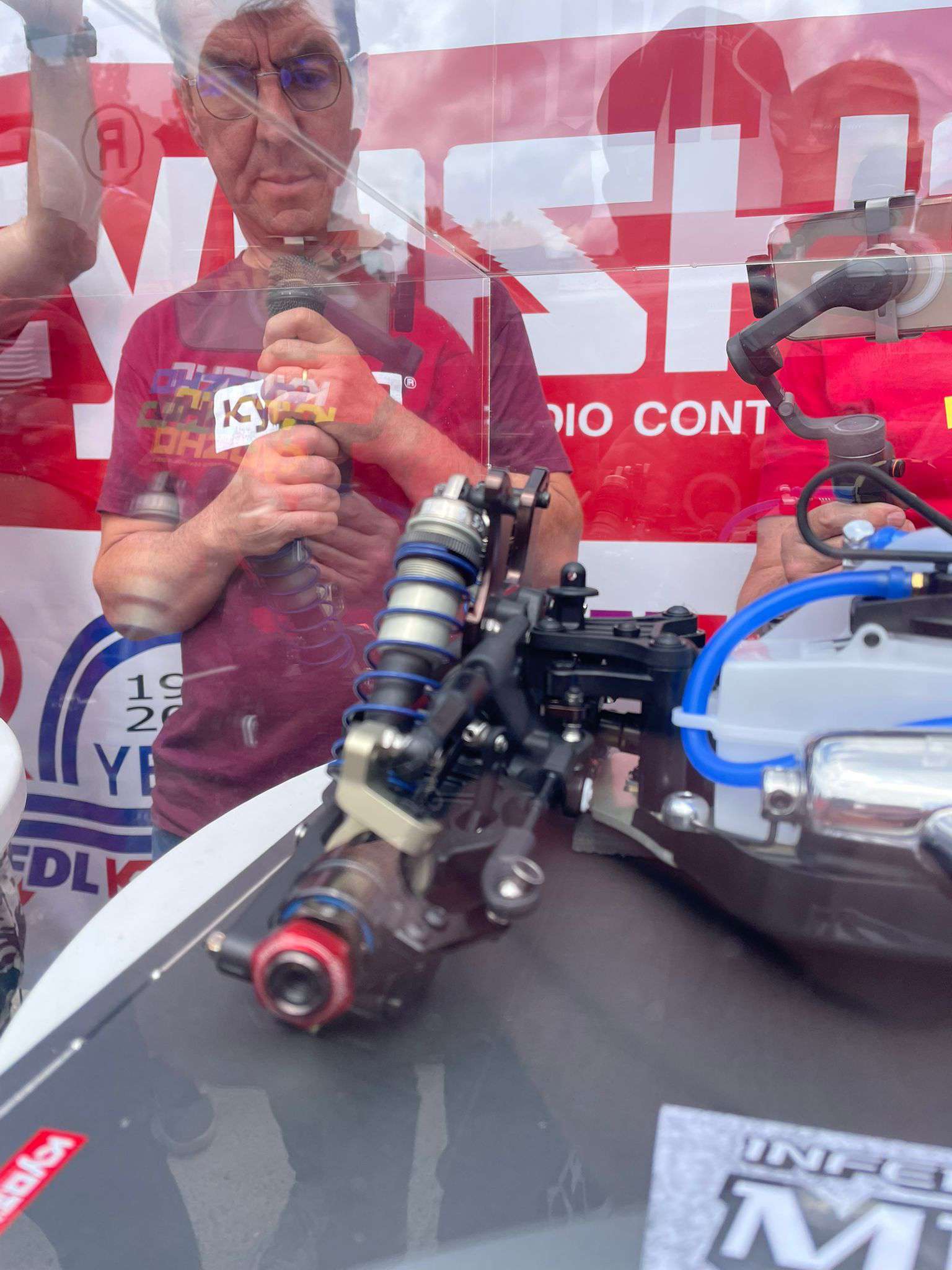

Les amortisseurs semblent moins inclinés avec un encrage moins extérieur, par rapport au TKI3. Enfin c'est l'impression que j'ai à la vue des photos.
