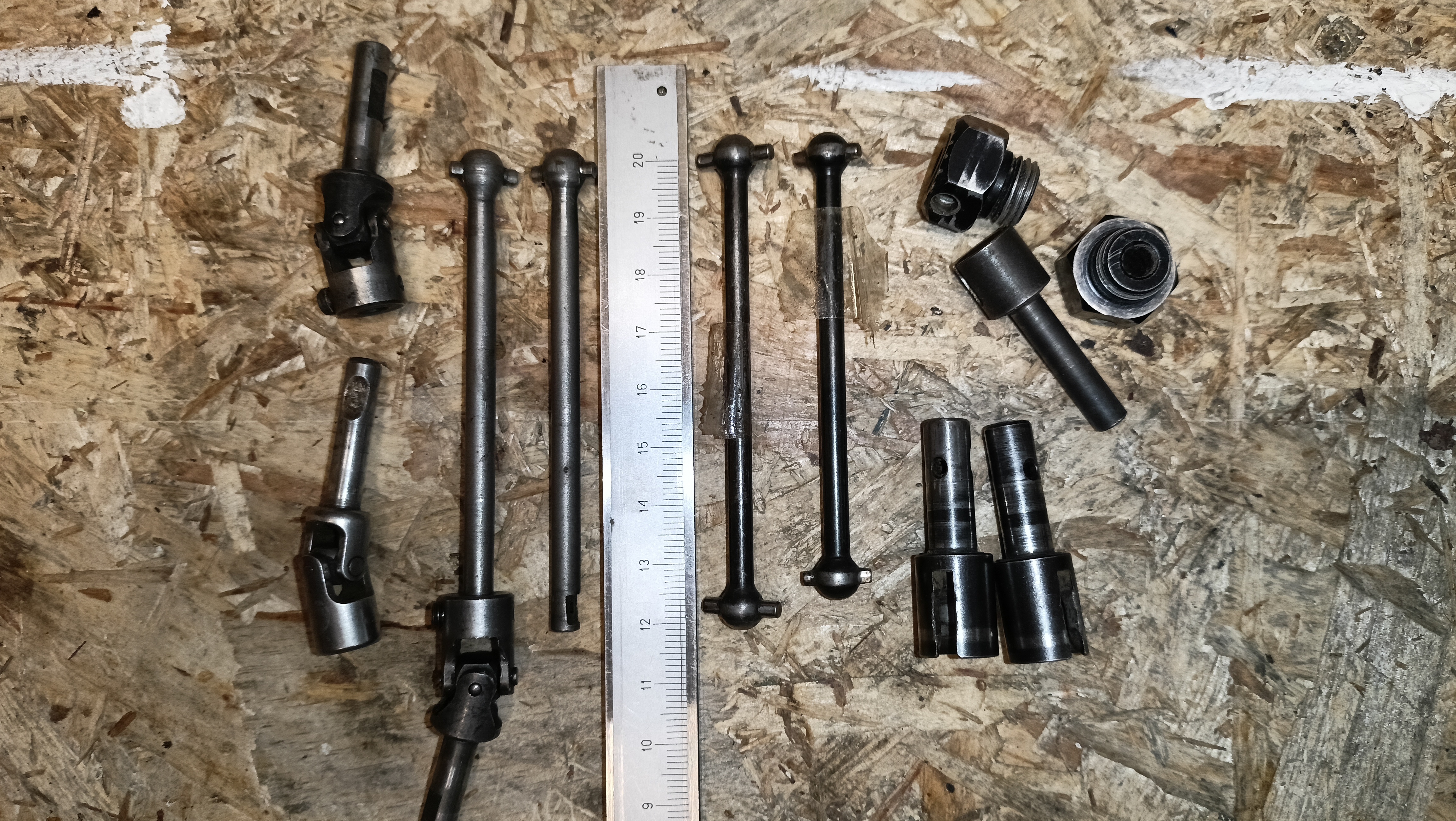

Bonjour le forum !
Je suis à la recherche d'un cardan disons "compatible" pour mon TT 1/8e.
Peu importe la marque, ça peut être du Kyosho, du Mugen, du X-Ray, du Tekno ou même du Tamiya ... mais pas de obitek svp ça me ferait mal
Dans l'idéal, les dimensions devraient être les suivantes :
(voir dessin ci-dessous c'est plus simple)
- LONGUEUR TOTALE : 107 mm (mais 103, 104, 105 ou 106 passerait aussi normalement avec un calage à la durite dans une noix),
- LES BOULES EN BOUT D'ARBRE : 8 mm de diamètre,
- LES P'TITS AXES / PIN : 3 mm de diamètre par 13mm de long,
- DIAMETRE D'ARBRE : 4mm minimum.
Le problème c'est que les marques donnent très rarement toutes ces valeurs.
Et quand on cherche un truc pour son véhicule, la référence suffit, on se fiche des dimensions vu que ça ira forcement.
Et pour ça, ce serait bien que les vendeurs se bougent le tul et (oui je sais ça prend du temps mais le premier qui le fera rafflera pas mal de part de marché c'est sûr) fasse eux même quelques photos des produits et prennent les côtes au lieu de se contenter le plus souvent de copier/coller bêtement tout ça depuis les autres sites.
Voilà, si vous avez un peu de temps pour vérifier sur vos véhicules / caisses de pièce, ça serait cool merci
Liste potentiellement compatible :
en supposant que les longueurs soient données avec l'entraxe des goupilles
KYOSHO IF143B - 97mm / 103mm / 8mm / 3x13
OFNA/HOBAO 34028 - 100mm / ???
HOBAO H94037 (sachet de 2)- 93mm + 99mm / ???
HOBAO 88070 (sachet de 2)- 97mm + 104mm / ???
HB RACING HB114764 - 97mm / ???
AGAMA N5N38317-100E - 100mm / ??? _________________ Modérateur grincheux, sans peur et 100 reproches !

Ca serait top aussi avec les ressorts d'ammortos mais fastidieux ... entre le diamètre du fil, les diamètres intérieurs/extérieurs, la longueur et le nombre de spires (avec tout ça on peut calculer leur force en Nm pour adapter une fois de plus).
Merci à toi @LePoulppy en tout cas
Visiblement celui-ci :
kyosho inferno neo 3.0 cardan central arr / IF143
pourrait faire le job dans la limite basse (103mm).
J'attends cependant d'autres retours s'il y a moyen d'avoir au mieux. _________________ Modérateur grincheux, sans peur et 100 reproches !

Je travaille un peu de mon côté ... pas simple de trouver et mieux vaut chercher en anglais, il y a toujours plus de résultats ...
Pour l'instant, j'aurais potentiellement :
105mm en Kyosho K.IS009 pour INFERNO ST. mais sans les autres données et doit correspondre à la longueur au centre des goupilles ... _________________ Modérateur grincheux, sans peur et 100 reproches !

En dehors de la longueur, tous les cardans Kyosho 1/8 ont les même spec. Pour exemple, du Turbo Inferno au 777, le cardans central arrière est identique. et seule la longueur de la noix de sortie du pignon d'attaque change pour rattraper la différence de longueur de châssis.
Dernière édition par Capitaine_Caverne Modérateur le 26.05.2025, 11:19:28; édité 1 fois |

Mais comme j'ai fait un nouveau montage maison, ceux d'origines sont trop courts pour aller du diff' central à la cellule arrière.
Merci pour la proposition mais garde tes pièces c'est précieux. Je veux bien juste quelques côtes stp ; après je chercherai ça de mon côté. _________________ Modérateur grincheux, sans peur et 100 reproches !

J'y pensais y'a 10 minutes. Couper un cardan en deux et souder une rallonge ; mais là, suis pas assez équipé pour
Autre trouvaille à l'instant :
HOBAO Hyper 8.5 réf.88070 pourrait le faire aussi 97 mm + 104mm (c'est un lot de 2) selon comment est faite la mesure, il y en aura un des deux qui ira bien. Mais pas d'indications concernant la taille de la boule et des goupilles ; ceci dit Hobao c'est le fabricant d'origine de mon véhicule donc ça pourrait ... _________________ Modérateur grincheux, sans peur et 100 reproches !

Si ton cardan doit être parfaitement droit, il te faudrait un cardan façon Corsaire, autrement dit un cylindre d'alu avec juste le perçage pour 1 clavette acier de chaque côté, pas besoin des sphères aux bouts.
Au cas où, ces pièces datent de l'époque de mon pirate 4x2 donc je pense qu'il y en a qui viennent d'un pirate, si ça te dit :  _________________ Actuellement MBX8R bls 4x4 + MBX8R 4x4 nitro + e819rs bls 4x4 + e817 4x2 |

Pourquoi ne pas monter ce genre de truc à la place des noix ?
un bout de stub couper à la longueur souhaité et ça roule. |

J'y ai songé côté cellule avec un cardan "dogbone" coupé d'un côté + petit méplat.
Par contre ça risque de tourner comme une patate
L'axe de noix ok c'est genre du 8mm mais côté cardan y'a "que" 4 ou 4,5.
Après avec un bout de corde à piano en 8mm mais y'en a pour cher ; ou de la fige filettée mais je ne peux pas en mettre un côté diff' central : j'ai mis un truc moderne à 4 satellites vu que j'ai changé les paliers
Dans les cellules faut se contenter de diff' d'origine irremplaçables. _________________ Modérateur grincheux, sans peur et 100 reproches !

Si tu veux bien faire le testeur, je peux essayer d'en fabriquer 1, je pense avoir trouvé LA bonne approche pour faire ça au tour par contre je peux pas trop te donner de délais, vu la montagne de "truc chiant à faire" qui commence à s'accumuler  |
| Revenir en haut |
Inscrit le: 01/11/2003 Messages: 7361 Localisation: Proche RC94
Posté le: 27.05.2025, 21:37:24 Sujet du message: |
| LePoulppy a écrit: | Si tu veux bien faire le testeur, je peux essayer d'en fabriquer 1, je pense avoir trouvé LA bonne approche pour faire ça au tour par contre je peux pas trop te donner de délais, vu la montagne de "truc chiant à faire" qui commence à s'accumuler  |
Bah, te casse pas la tête va. Je vais en commander un de ceux que j'ai vu.
Si tu y tiens absolument, je testerai volontiers ta création l'un n'empechant pas l'autre. Mais je préfère quand même te confirmer les bonnes côtes une fois que j'en aurai un viable de mon côté que tu ne bosses pas pour rien
Je suppose que tu prendrais un profilé metal genre en 8x8 un peu plus long, "perce" les deux trous pour les goupilles genre a 2,99 pou finir sur le tour et arrondir l'ensemble ? _________________ Modérateur grincheux, sans peur et 100 reproches !

Je suis plus chaud à le faire presque taillé dans la masse et comme tu dis " des trous" pour mettre les deux goupilles, voir éventuellement une vis sans tête pour être sur qu'elles restent bien en place.
J'hésite juste sur la matière a utilisé, inox ou acier, l'inox a le coté "je rouille pas" mais l'acier à l'option "trempe dans l'huile", même si les cardans d'origine sont de l'acier "standard", le titane ça sera pour une autre fois et l'alu même pas je teste, ça va finir en torsade  |

Oui c'est à ça que je pensais pour ça le tour pour tailler un loooooong cylindre à partir d'un profilé carré acier standard avec les boules en bout ; et plus simple de percer avant tout.
Par contre le filetage des vis risque de bouffer les noix. Des axes/goupilles en 3mm ça se trouve (ou se coupe) facilement. _________________ Modérateur grincheux, sans peur et 100 reproches !

Bon, bah le KYOSHO IF143B - 95mm / 102mm / 8mm / 3x13 (selon mes mesures en fait)
C'est trop juste comme je le pensais. Impossible de le "caler" des deux côtés, il ressort quasi sans forcer d'un côté ou de l'autre.
Mébon, je garde ça peut toujours servir à autre chose ... et les, normalement bons, commencent à tarder à arriver ...
- J'ai imprimé un cardan 3D pour comparer
- Le Kyosho est trop juste même bien calé !
- Le "3D" est top 107mm au total ; un poil plus long à la rigueur jusqu'à 109mm ça irait ...

Ah la vache je n'avais pas fait attention initialement a l'angle quel que soit le cardan que tu trouves, tout va souffrir dans d'atroces souffrances ! _________________ Actuellement MBX8R bls 4x4 + MBX8R 4x4 nitro + e819rs bls 4x4 + e817 4x2 |

| zeBibendum a écrit: | Ah la vache je n'avais pas fait attention initialement a l'angle quel que soit le cardan que tu trouves, tout va souffrir dans d'atroces souffrances ! |
Bonsoir,
Oui je suis bien d'accord. A moins de faire des cardans à billes avec l'angle, le cardan va morfler sévère.
Cordialement. |
