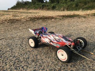

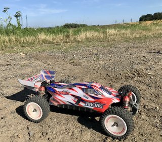

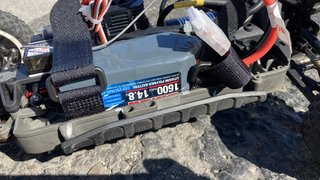

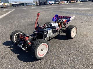

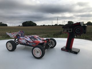

Bonjour tous le monde, hyper hyper heureux de vous présenter ma petite bombe qui est vous l'avez vue dans le titre.
Une WLTOYS 124008 je ne connais pas la marque j'ai 39 ans et j'ai été bercer part T2M Kyosho et bien sur Tamiya.
C'est à ma reprise de la RC après une pause de 10 ans................... que j'ai découvert cette marque via beaucoup de Youtubeur.
J'en suis hyper amoureux lol je me suis fait un circuit perso à base de plot lol qui me sert de référence à toute mes RC.
c'est au bord de champs et c'est un mélange de gravier sable et terre.

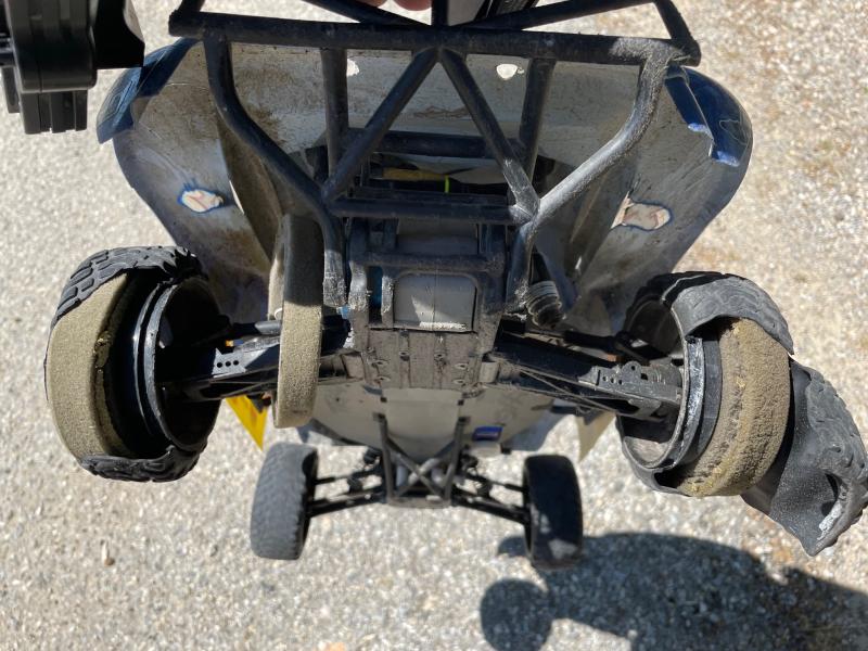

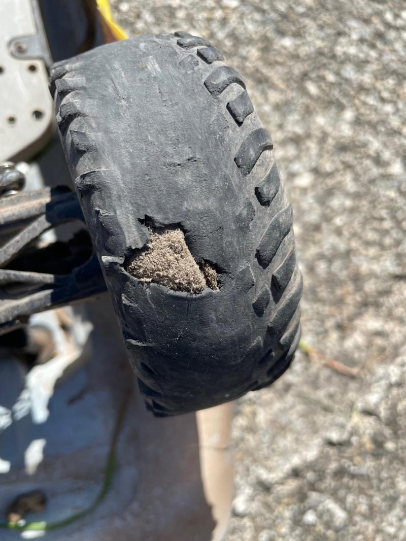

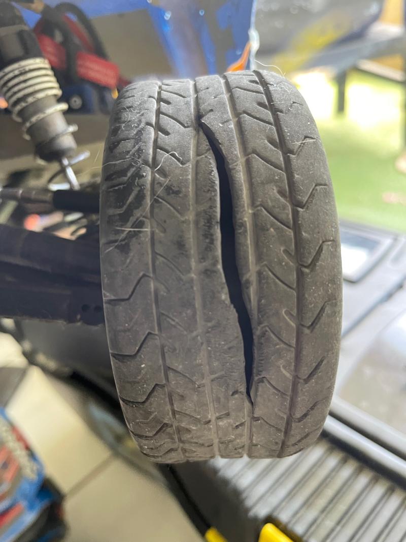

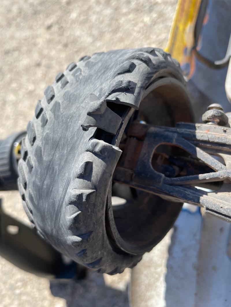

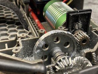

Après + de 10 packs stock sous 3s RAS un bulldozer ste buggy mais je me suis pris dans une roue un fils à plusieurs ce jours la et sur le terrain impossible à couper,
donc j'ai tout dépouiller et le bilan à été du même côté roulements gripper avant et arrière et usure sans gravité mais à remplacer noix d'arbre de transmission arrière et couronne différentielle.
Donc vue ou elle roule et ce que je lui est mise et vue ça taille 1/12 chapeau WLTOYS.
[url=https://postimages.org/fr/][/url]
poster une image

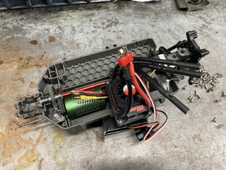

Démonter et dépouiller en aout 2024 et remonter et tester en novembre 2024 lol j'ai pas rouler l'hiver c'est fini pour moi et en février 2025 pétage de câble.

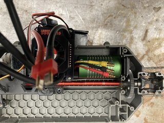

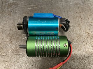

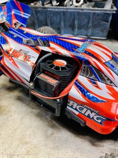

Nouveau set-up ESC Surpass Hobby 120A 6s et 2850 2430kv acceptant bien sur 6s, je me suis arrêter à 5s et le problème de ce 2850 c'est qu'il est en axe de 4mm donc j'ai du percer un pignon d’origine au boulot sur une perceuse à colonne qui avait bue lol.

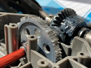

Résultat moins de 5 min et limageeeeeeeeeeeee de couronne.
Donc ont remplace la couronne et le moteur avec un 2845 3100kv pouvant prendre max 4s de chez Surpass Hobby serie RocketRC mais surtout axe standard 3.175mm
Résultat lol couronne en purée qui tient un peu mieux 2*5 min.
Fini lol, donc appart la couronne RAS pour le reste différentielle cardan centrale noix RAS.
Pour ceux qui ne connaisse pas la marque ou le modèle il n'y pas de couronne acier option celle d'origine est en ZINC.

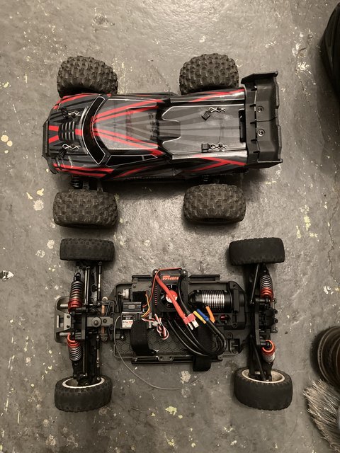

À 100 balles tu as aussi la mjx 16207, c'est un buggy 1/16 4x4 brushless, après des tonnes de packs, le truc est toujours en état de fonctionnement, et c'est pas faute de lui en mettre plein la poire 🤣

Bonjour merci de ta réponse amie de Youtube, je viens de répondre et j'avais pas vue que c'était toi
Alors oui tu as raison,

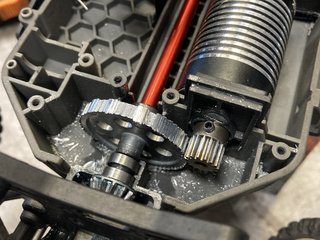

je j'explique le problème d'origine le couple pignon / couronne est fixe sans possible de réglage l'entre dent est celui d'usine.
Le problème est qu'avec mon 2850 le diamètre des vis de fixation moteur n'est pas le même que celui d'orgine entraxe oui part contre.
Donc de mémoire j'ai du percer dans le support d'origne plastique en diamètre 3mm plus nouvelle vis.
Résulat le moteur oui est au meme troue mais légerement décaler, mais le pire n'est pas cela c'est mon persage un peu de travers avec la perceuse à colonne du boulot pour passer de 3.175mm à 4mm.
Quand j'ai monté le tout et fait tourné le moteur le pignon avait du voile, résultat un côté j'ai pas de jeux et cela force pignon/couronne et tout d'un coup du à trop de jeux.
Et résultat sonore que tu as rémarquer, j'ai bidouiller un peu mais le mal était fait avec le pignon voiler.
Mais ce 2850 2430kv quel démons sous 5s tu as l'impression d'être au rupteur.

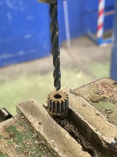

Je en suis renseigner vers chez moi Val d'Oise et compliquer finalement cart trop petit de faire tarauder un pignon en 4mm c'est pour cela que je suis passer en 2845 axe standard 3.175mm sous 4s mais pas du tout la même senssation.
J'ai eu de la part de RCenPLS un contact qui à le matériel pour usiner le pignon donc affaire à suivre.........

Alors non lol c'est 2838 en 3800kv et 3s d'origine donc 42180 tr/min.
Après je me trompe peut être mais sortie en brushless à l'origine et que récemment en charbons 550 ou 540 mais chutes c'est un secret Wink Wink Wink
Et la chaîne de transmission tient le seul point faible la couronne mais aucune option, mais j'ai trouver des solutions mais c'est toujours topsecret
OK! Wink
Aprés j'ai calculer mon coup sans la puissance je m'explique.
De base 2838 3800kv donc entre 42180/47500 tr/min
Ne pouvant adapter mon rapport final j'ai cherche un couple moteur / lipo tourant dans ses zones la résultats mes amies ?
2850 2430kv sous 5s (bon c'est le max aussi que le moteur prend) 44955/51030 tr/min
et pour mon nouveau moteur sous 4s
2845 3100kv 44950/51150 tr/min
Voila mon raisonnement ? n'hésitez pas ont est la pour échanger dans la bonne humeur.
Bizarre dans mon garage lol
Pas beson de présenter Mr. Green part contre essai en lipo 2s pack d'orgine et 3s trop grosse donc fixer au rislan Crying or Very sad bas c'est pas mon kifffff alors oui c'est une pureeeeeeee wheeling machine mais en TT non c'est pas cela.
Et toit cela donne quoi ?
