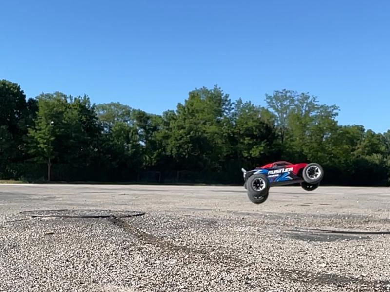

TomCat
Inscrit le: 18/02/2025
Messages: 293
MessagePosté le: 31.05.2025, 15:10:16    Sujet du message: Répondre en citant
On veut la photo de l'atterrissage
Laughing
Darkgam3rz
Inscrit le: 01/03/2025
Messages: 783
MessagePosté le: 31.05.2025, 17:00:49    Sujet du message: Répondre en citant
Dès qu’il atterrit je te fais ça 🤣🤣🤣🤣🤣🤣
