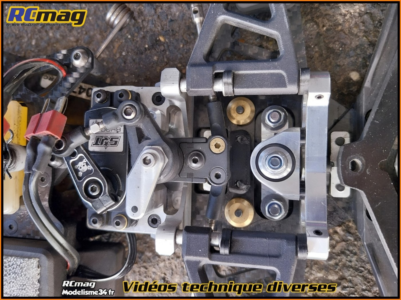

Pourquoi un palonnier gaz/frein en plastique Question
Messages: 2227
MessagePosté le: 16.05.2025, 05:53:13    Sujet du message: Répondre en citant
c'est un palonnier en nylon renforcer .
j'ai e même sur mon 1/10 .

Bah oué, à part que c'est pas très beau, un palonnier nylon (même ceux fournis avec les servos) c'est très bien 👍🏻
Et ça sert éventuellement de pièce fusible Wink

Mais du coup ça apporte quoi de plus que l'alu ?
Vu que celui de la direction est en alu !

Pour faire fusible, au niveau de la direction je veux bien quoi que pas vraiment puisqu'il y a le sauve servo qui joue ce rôle ... mais quel risque au niveau du carbu ou du frein comparé à la direction où les roues directrices sont on ne peut plus exposés aux chocs ?

Ici, plastoc suffit et c'est pas cher.
Mais t'en as des chouettes en alu où tu peux "régler" l'angle par pas de 45° voir 22,5 ...
Et pour la direction à part diminuer un micro jeu avec un alu et ne pas avoir à changer le palonnier nylon qui perdrait ses dents au premier choc ...
Nan mais tu te poses trop de questions en fait 😅
Vas-y fonces, sinon t'es pas prêt de rouler Wink

J'utilise des palonniers en nylon fibré depuis des années et quasiment jamais de casse ni à la direction ni au gaz frein.
Contrairement à ce que les gens pensent, le servo de gaz frein souffre et en thermique c'est souvent lui qui vous lâche avant la direction. Il est pas loin du moteur qui lui chauffe les côtes et le frein c'est un sacré boulot pour un servo.

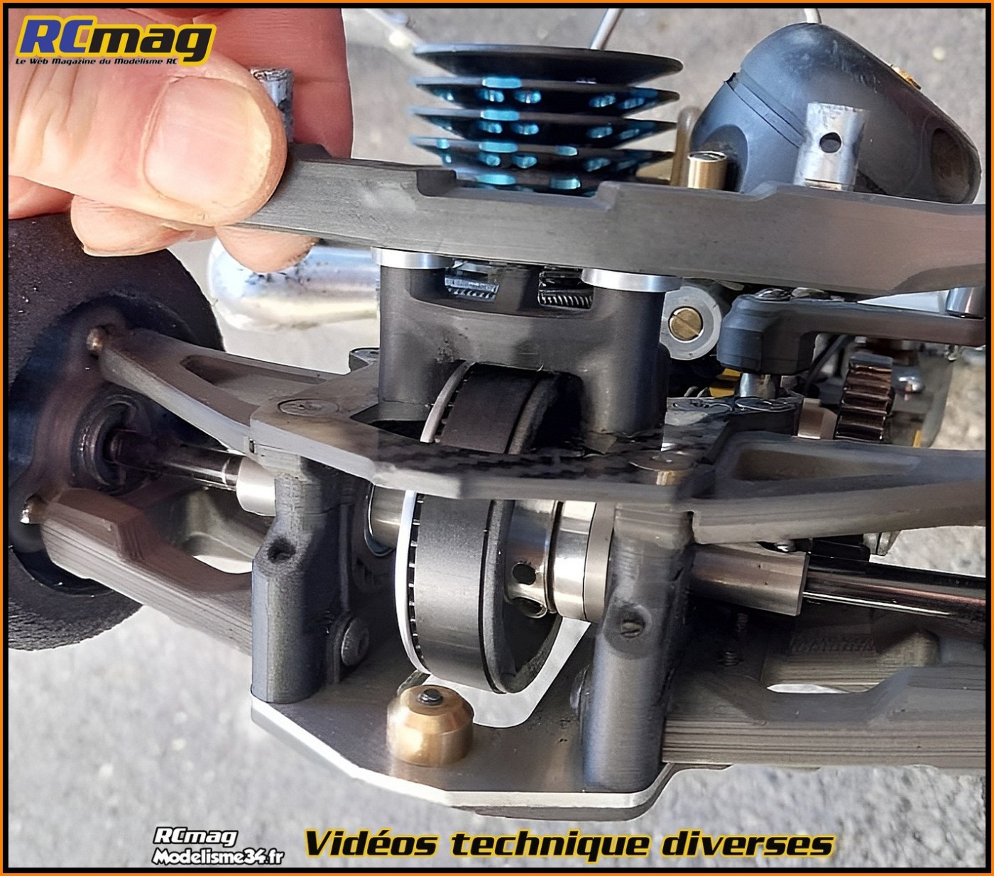

merci pour les photos de la classique ,très originale .
par contre la photo du tt je ne sais pas pourquoi elle est la ?
