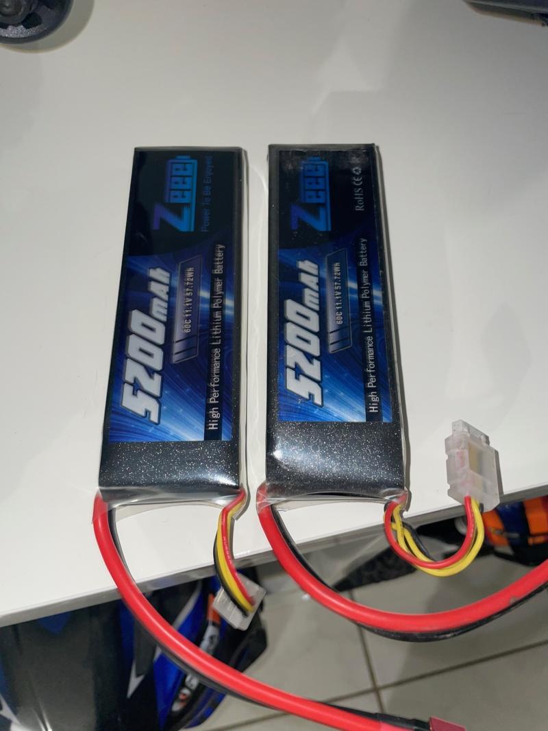

Salut tout le monde,
Nouveau dans le monde du RC, je suis ravi de ma voiture mais beaucoup moins de mes Lipo 3S (détails config ci-dessous).
Mes batteries coupent au bout de 11/12 minutes. Une dinguerie Surprised Surprised
Je m attendais pas à tenir 30 minutes, mais 15/20 minutes. Nada, coupure au bout de 11/12 minutes. Je suis nettement déçu, d autant que je roule mon Arrma Vorteks a seulement 75%. J ose pas imaginer à 100%.
Mes batteries : 2 Zeee 3S 5200 mah 80C
Mon chargeur : SkyRC T100
Ma voiture : Arrma Vorteks 3S. Roulée à 75% la plupart du temps, ESC à 3 (sur 4 max).
Terrain : cailloux pour drifter et faire le debilos, quelques pointes pleine balle (60kmh ?!)
C est normal selon vous ? Les batteries sont pourries j aurais mieux fait de prendre des plus chères ? Les 2 Zeee m ont coutée 60€, quand 1 Gens Ace coute 60€, et les batteries Spektrum 80€ l unité.
Un avis ?

Merci pour vos retours. Je vais faire une réponse commune.
J utilise un cordon entre le T100 (XT60) et les batteries (EC5) pour la charge (que j effectue dans le sac Lipo).
Dans le Vorteks c est branché en direct.
Mes Lipo étaient stockées à 48%. 1ere charge complète jusqu à 100% avant de rouler (le T100 n a pas la fonction décharger, sinon j aurais déchargé avant de charger mais pas possible).
En gros, j ai fait 4 run en tout (soit 4x2 lipo). 4 jours de suite, les batteries sont donc chargées le jour de roulage à 100% (97% exactement quand je rebranche la batterie au chargeur pour vérifier si elles sont bien à 100%).
Sur le Vorteks led rouge qui clignote à la coupure = "vérifier la batterie / batterie vide / batterie HS" selon la notice Arrma.
Led en bleu qui clignote = surchauffe.
À chaque coupure ça clignote en rouge, donc l'engin me précise que ca vient de la batterie et non d'une surchauffe.
J ai tenter de confirmer le diagnostic led rouge (même si c est pas bien pour les batteries) en éteignant la voiture et en la rallumant immédiatement poir voir si elle repart. Elle repart comme si de rien était pleine balle. Puis RE coupure après 1 minute.
Arrivé à domicile je les branche sur le T100 et je charge. Quand la charge prend, le T100 indique qu il reste 6% dans les batteries.
Je n ai pas de testeur de batterie pour tester sur le terrain. Faut que j en achète un.
Les 3 premiers cycles de charge COMPLET en 1 fois, le T100 était paramétré comme suit :
- 2A par heures
- mode CHARGE (sans équilibrage)
- 3 cellules
- coupure T100 après charge à 100% si je l entends, il coupe automatiquement à 5200mah (je l ai configuré pour ne pas surcharger les batteries)
Ce soir, après le 4ème run, j ai vérifié l'EQUILIBRAGE des batteries. Valeur relevées vides
BATTERIE 1 :
- cellule 1: 3.537 V. Test résistance 4.5 ohm.
- cellule 2 : 3.536 V. Test résistance 3.5 ohm.
- cellule 3 : 3.549 V. Test résistance 4.5 ohm.
BATTERIE 2 :
- cellule 1: 3.500 V. Résistance : 3.2 ohm.
- cellule 2 : 3.509 V. Résistance : 2.2 ohm.
- cellule 3 : 3.517 V. Résistance : 2.5 ohm.
Je sais pas trop ce qu indique le test de résistance ?
Après avoir vu ces écarts, j ai décidé sur la dernière charge de charger en ÉQUILIBRAGE (et non juste CHARGE) en mettant la puissance à 5A au lieu de 2A (comme les 3.premiers cycles).
Après charge avec ÉQUILIBRAGE, j'ai les valeurs suivantes :
BATTERIE 1 :
- cellule 1: 4.187 V. Test résistance 6.1 ohm.
- cellule 2 : 4.182 V. Test résistance 7.4 ohm.
- cellule 3 : 4.180 V. Test résistance 5.5 ohm.
BATTERIE 2 :
- cellule 1: 4.186 V. Résistance : 2.9 ohm.
- cellule 2 : 4.183 V. Résistance : 7.4 ohm.
- cellule 3 : 4.189 V. Résistance : 4.1 ohm.
J ai fait une thèse avant l achat de la voiture, alors je sais les Vorteks plus gourmandes que les Rustler. Mais la y a des limites. 11/12 minutes de jeu c est ridicule.
Vous verriez un truc qui cloche dans mes charges ?

Cherches pas plus longtemps ... tout va bien.
C'est juste que ... 3.43kg sans la lipo ... aller 350g de plus la LiPo ...
Ca fait un "petit" 3,80 kg ... trop lourd pour juste 3S. Et je ne parle même pas pour du 2S ...
Normal de vider les packs en peu de temps.

Alors, sur la nouvelle gamme 2/3S Arrma les varios 2 1 ne sont pas programmable donc, comme ça on est tranquille, et ils ne sont pas adapté à la voiture. Sur le Senton d'un gars qui est venu à la piste, le vario a commencé à coupé pour finalement cramé car il est trop faible pour la voiture. C'est un 60 Amp je crois ou peut-être 80 alors qu'il faudrait un 120 et je crois que le moteur est un 3652 ou 3660 pour une voiture à 4Kg en ordre de marche.
Du coup ben l'autonomie est faible quand ça grille pas, ça chauffe comme une cocotte et les accus en prennent plein la tête.
C'est des voiture qu'il est préférable de passer en 4S avec un vario de qualité et un moteur plus gros mais attention à la taille de celui-ci quand même, je crois qu'on est limité à 3670. Cela signifie également de changer de radio.
Les voitures ont une bonne gueule et sont sympa à voir évoluer sur un parking en cendré par exemple pour le Senton. Elles sont solides, mais avec tout ce poids le contraire aurait été étonnant, tout est surdimensionné à outrance.
Sur piste pour le Senton en tout cas, le comportement n'est pas terrible, la voiture est lourde et ça se sent, elles fait 1Kg de plus que la concurrence, le débattement est assez limité je trouve avec des amortisseurs d'un autre temps et l'électronique n'est vraiment pas à la hauteur.
Le Senton et le Vorteks sont identiques d'un point de vue mécanique donc je pense qu'avec ses gros pneus la question du débattement est moins gênante. Les amortisseurs sont assez mal remplis d'origine et ne peuvent pas être à volume constant et rendent la voiture extrêmement piqueuse sur les sauts. Franchement c'est une déception, je trouve.
Messages: 7403
MessagePosté le: 06.05.2025, 09:03:46    Sujet du message: Répondre en citant
Autre chose, je ne suis pas d'accord sur le fait que rouler à seulement 75% change niveau conso par rapport à 100% :
Au final, il n'y a que la Vmax qui diminue ; le moteur a exactement la même patate au démarrage dans les deux cas donc les mêmes appels de courant. Et c'est au "démarrage" ou sur les grosses relances que l'on tire le plus sur la batterie pas quand le véhicule est déjà bien en mouvement.
Alors, tu peux rester à 100% MAIS changer le pignon moteur et lui mettre 2 dents de moins. Ca donnera en gros la même Vmax que les 75% précédents mais forcera et chauffera un peu moins sur l'ensemble du combo. Et là tu dois pouvoir gagner facile 3~4 min de roulage en plus (voir plus).

Très intéressant ce qui est dit ! Merci.
J'ai pris cette voiture pour faire du bash, et rien d autre que faire le débile partout où je vais. Elle remplie bien son role.
Je me doute qu à ce prix (400€) budget global avec 2 batteries + chargeur 523€ je ne peux pas en attendre un top truc.
Mais c est le meilleur compromis que j ai trouvé à ce niveau de prix... en rapport aux capacités et au plaisir des utilisateurs que j ai vu sur internet. Ca a l air de pouvoir tenir la cadence.
J avais relevé un poids plus élevé que le Rustler (que j avais en ligne de mire à la base) et que globalement les Arrma "consomment de la Lipo". J ai vu un mec avec un Arrma 4S Outcast la où je roule. Lui m a dit "je tiens 10 minutes", mon gamin tiens 15.
Je suis un peu déçu de durée de jeu. Mais il faut avouer que je passe mon temps à accélérer / freiner / drifter pleine balle (moteur à 75% je pensais que les accel étaient moins hard, à 100% ca lève H24... c est inmaitrisable). Pis quand j accélère c est gachette en grand.
Donc la vraie question c est : "est ce que mes batteries ont un souci / sont de piètre qualité ?" Et dans ce cas j achète 2 Gens Ace ou Absima. Ou est ce que les Absima / Gens Ace n y changeront rien ?
Quand je vois la vidéo de Many que j ai posté juste au dessus, il ne tient que 15 minutes, et tire moins que ce que je fais j ai l impression...

Les Batteries Zee ça va vraiment bien en loisir. Après oui, 5200 60C avec le poids de la bestioles c'est un peu limite pour une bonne autonomie. Ils ont des 7200 et des 8000 qui vont donner plus d'autonomie mais avec la coque je ne sais pas si ça va rentrer.
Après il y a chez Ovonic des 6500 et des 8000 en souple qui rentreront peut sans doute plus facilement dans le bas à batterie.
J'ai vu par moi même que le système de sangle Arrma fixe assez mal les batteries et un peu galère à serrer. Des sangles classiques permettent un meilleur maintient des accus.
Les Gens Aces sont bien mais je les trouves quand même un peu chères pour jouer dans les champs ou même sur piste. Perso j'utilise principalement des Zee et des Ovonic y compris en 1/8ème buggy en 4S
Ensuite plus on met du gaz et plus on consomme et souvent un débutant en électrique consommera un peu plus qu'un pilote expérimenté donc, il est assez normale que vous consommiez plus et sans doute chauffez plus que Many par exemple. D'ailleurs sur le petit Monster qui a la même mécanique et électronique dès qu'il tape dedans l'autonomie s'effondre et il a des coupure à cause de la chauffe.
Oui, finir, oui, pour le Bash c'est une auto qui fera parfaitement l'affaire car solide. C'est une déception pour moi car j'attendais plus de polyvalence et un meilleur comportement sur piste pour le Short Course notamment.

Donc autant reprendre 2 Zeee 5200 mah à 60€ ? Plutôt que mettre le prix dans des autres marques plus chère on est ok ?
J aurais 40 minutes de jeu pour 120€...
Ce qui m agace, c est que mon souci ressemble fort à ce souci. Lancé à fond / on tire trop dessus coupure. Je ne comprends pas que ne soit pas plus remonté que ca sur internet Twisted Evil Twisted Evil Twisted Evil
Et le changement d ESC n y change rien visiblement

Le nombre de C c'est le taux de décharge et il arrive avec les 50C si on a des config un peu gourmandes ou qui demande beaucoup parce que la voiture est lourde par exemple que la batterie s'effondre.
Avec plus de V 80 ou 120 aussi dispo chez Zee, on a moins de soucis.
Mais le fond du problème c'est le poids de la voiture pour une petite config 3S, je pense que cet été, il va falloir limiter le temps de roulage en laissant des temps de pause pour faire refroidir et ventiler sous la carro en faisant des trous d'aération pour pas cramer son combo.

Oui j ai corrigé mes charges en 5A au lieu de 2A.
Mes Zeee sont en 80C justement, pas en 60 ou 50.
Bon. Au moins, il semble que j ai ma réponse : ca ne sert à rien de foutre 80€ dans une batterie de 5000mah, je ne passerai pas de 12min de jeu à 20min...
fait ch*er Very Happy

Monter un pignon plus petit me semble la bonne solution, ça consommera moins et tout chauffera moins aussi ou alors solution radicale, monter en tension, mais ça impose un changement de moteur et probablement d'esc.
Messages: 7619
MessagePosté le: 06.05.2025, 17:47:42    Sujet du message: Répondre en citant
Alors je dirais de ce que j'ai vu que oui on peut descendre un peu en pignon car il y a un 18 dents je crois me rappeler.
Monter en tension nécessite de changer le variateur et la radio dans la mesure où c'est un deux en un. Pour le moteur un 3670 sera plus indiqué, mais pas au dessus car la place va manquer pour un 40 ou un 42 il me semble.
