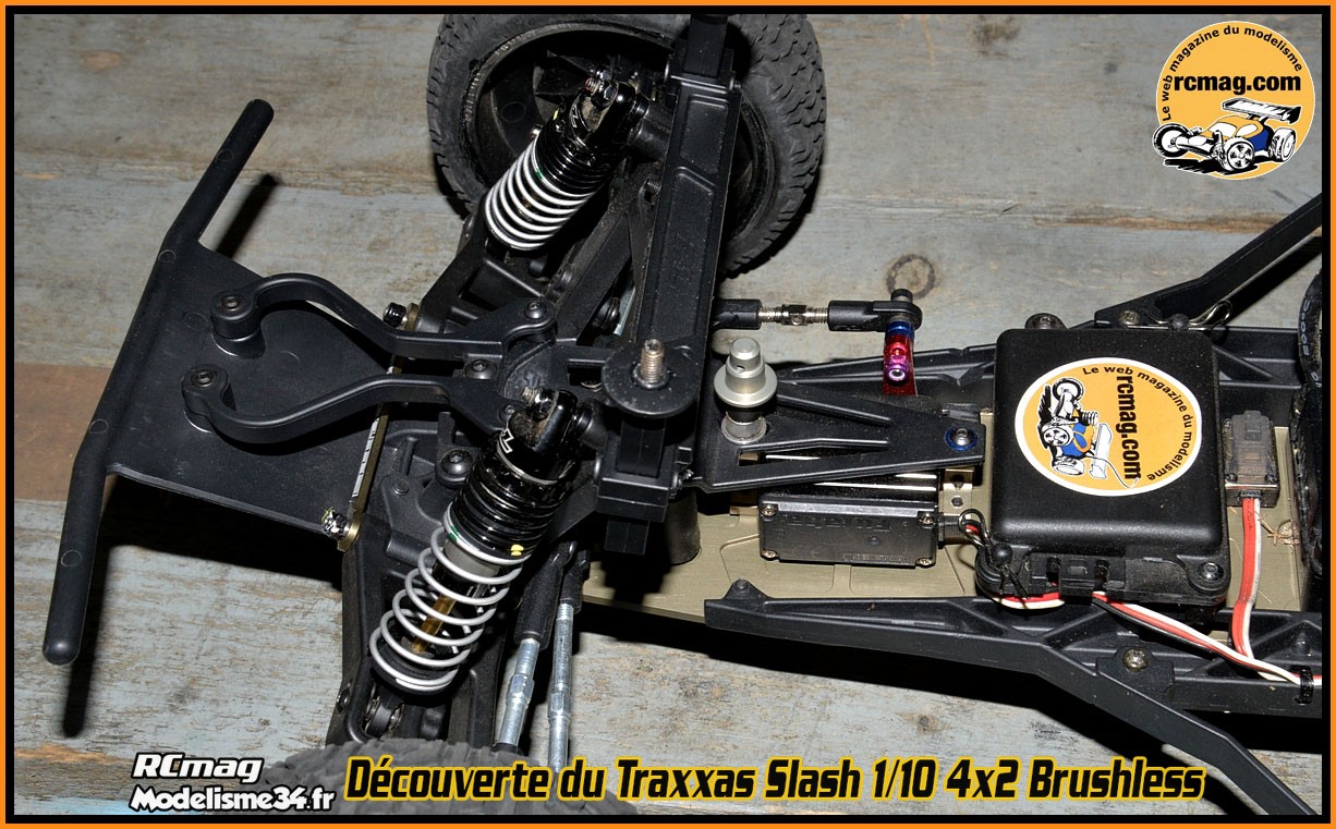

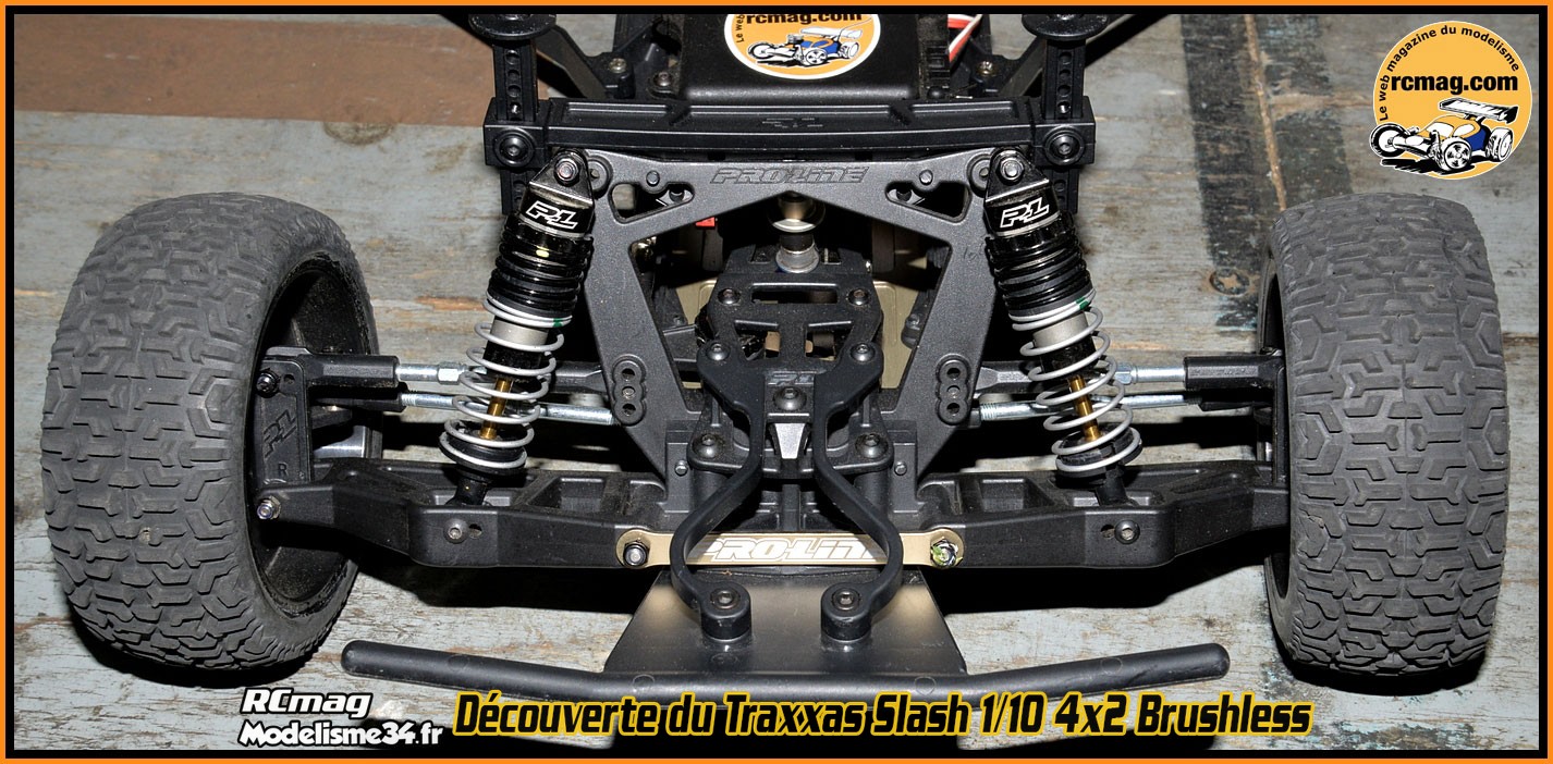

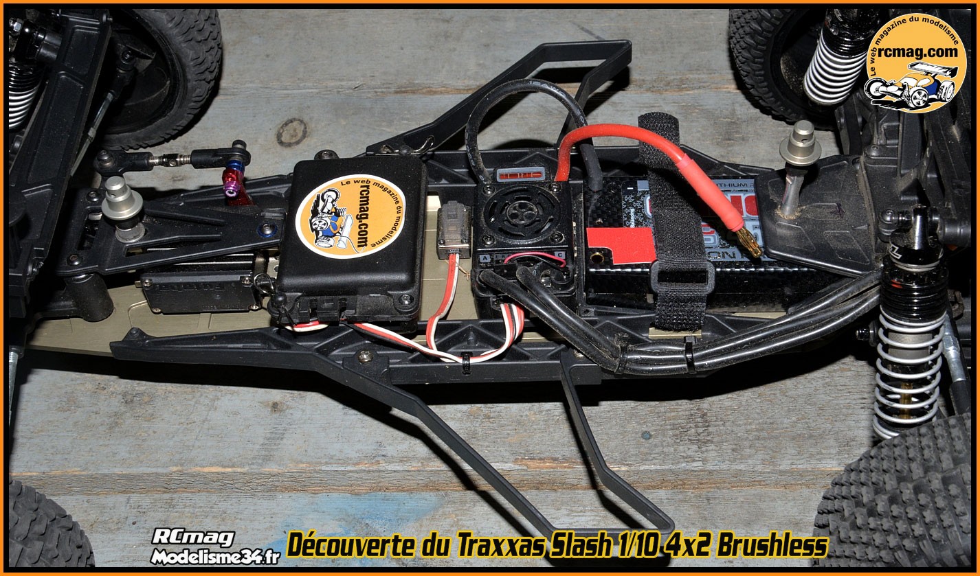

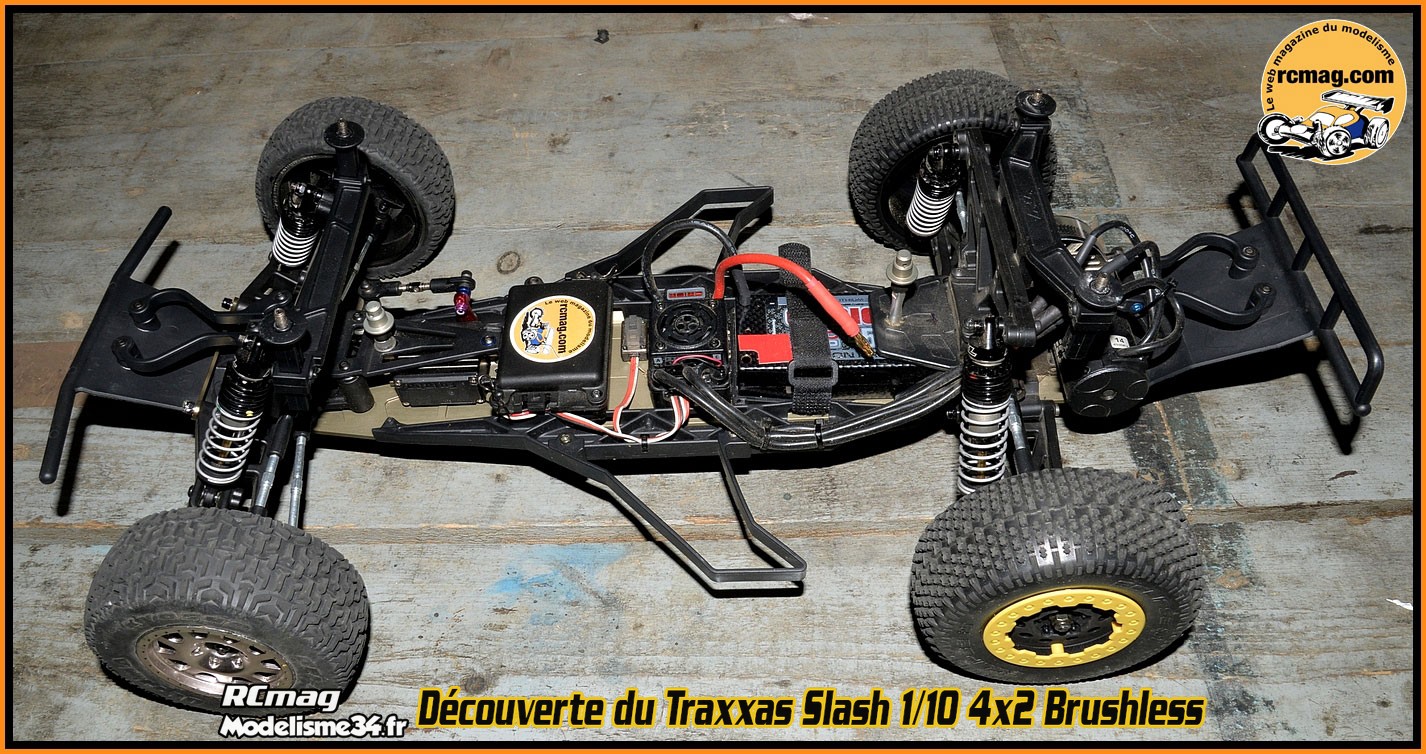

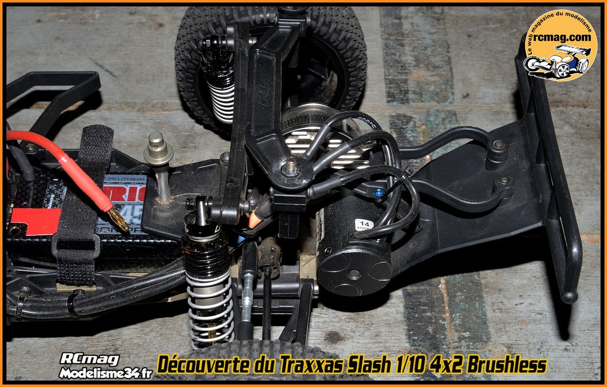

Cette voiture qui doit dater de 2013 ou 2014 a fait plusieurs manches du championnat national brushless ( rcmag brushless Tour ).
Si la fiabilité était bonne, c'est sa tenue de route sur la glisse qui posait problème.
Le pincement arrière étant bien trop faible pour un 4x2 et sans possibilité de réglage ( idem Slash ).
On peut apercevoir des plots de carrosserie Optima pour permettre le montage en buggy 1/8 4x2.
Normalement le châssis alu devrait pouvoir se monter sur notre Slash ce qui permettrait d'abaisser les masses.
