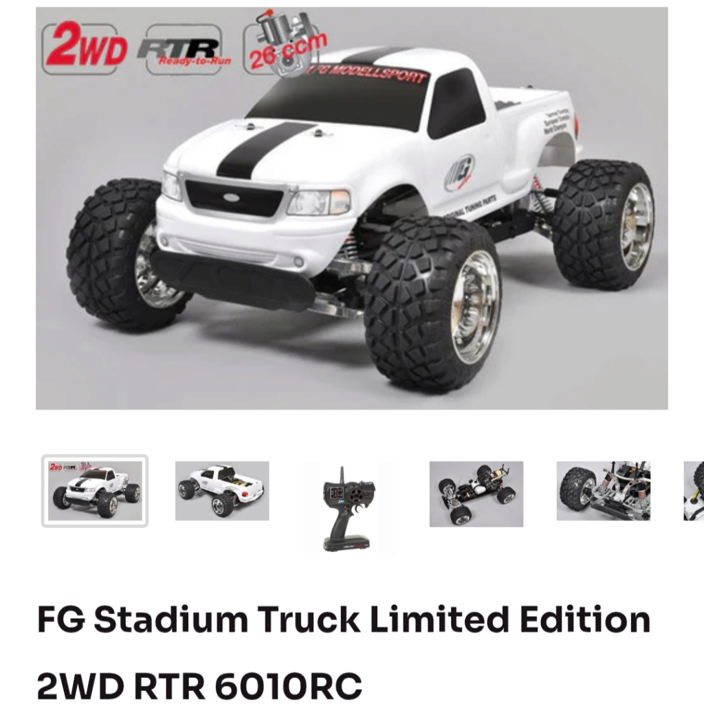

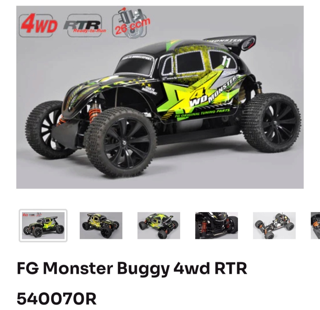

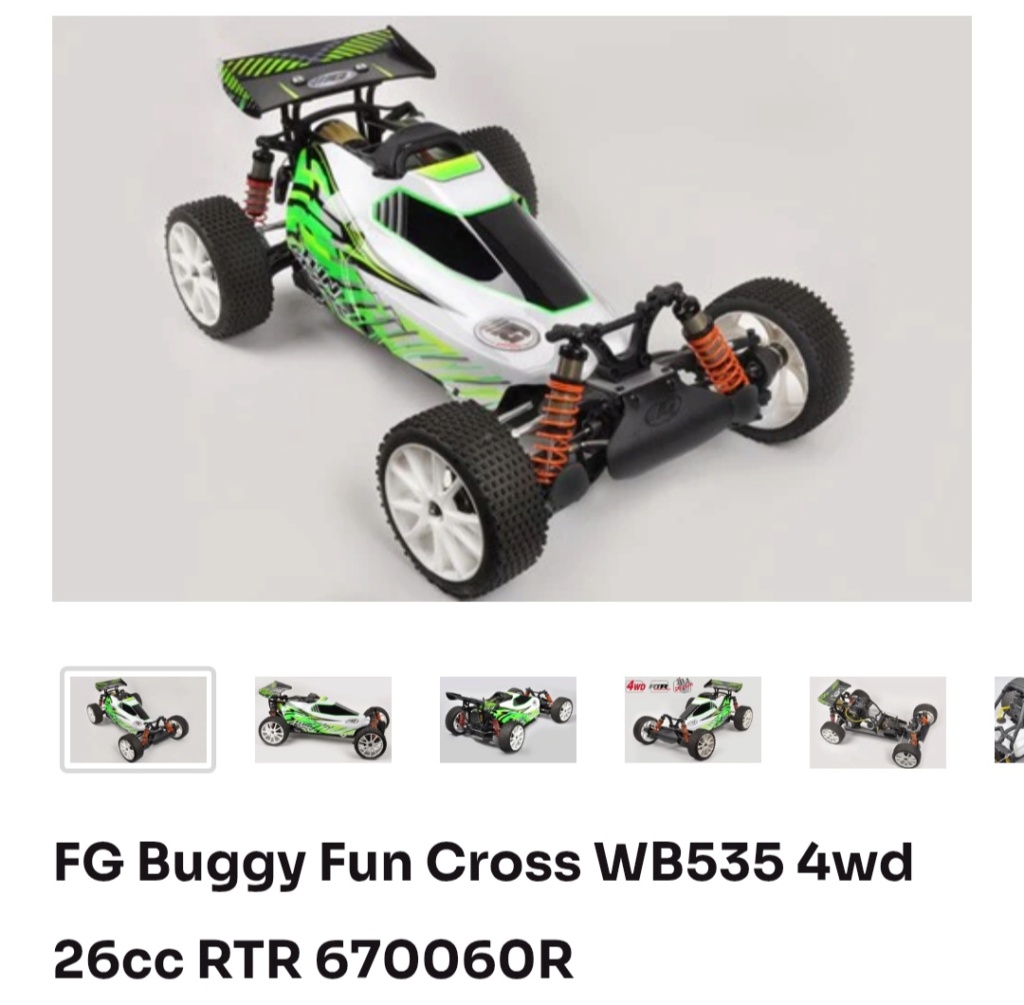

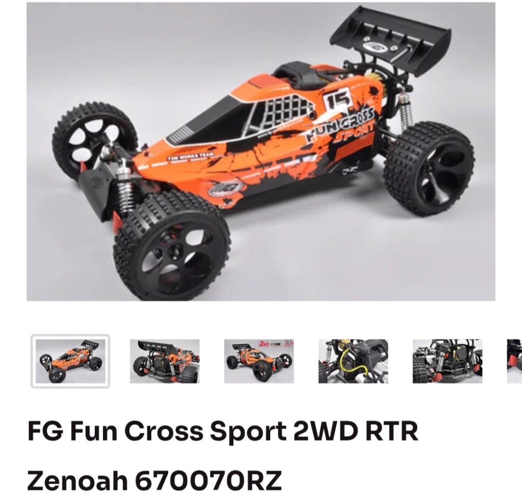

Posté le: 13.04.2025, 16:56:15 Sujet du message: Choix buggy thermique 1/6 :?: |
Coucou le forum
Depuis la nouvelle série de vidéos de Tracto sur le Marder thermique j'me tâte
J'me tâte car apparemment y'a pas de circuit 1/5 dans mon département donc faire du terrain vague, champs, pelouse, bitume ... ça va à force être lassant...
Et d'un autre côté faire du bruit, des têtes à queue, l'odeur d'essence, faire le con dans la neige...
Puis partir sur quoi
La gueule du Monster 😍
(Bon certe une carrosserie ça s'adapte)
4x2 ou 4x4
Neuf ou occasion
Si occasion y'a aussi le Léopard...
Y'a d'autres marques comme Losi ou HPI mais j'sais pas pourquoi j'adhère pas.
Si vous avez déjà rencontré ce dilemme ou si vous aussi vous vous tatez ou si tout simplement vous voulez donner votre avis....
Allez-y  _________________ https://youtu.be/gpAzXqIcWzc?si=zBL9SSAVEMLbWOdk |

| Le marder avec quelques options est sympa sinon tu as le 4x4 qui passe vraiment partout plus facile à piloter. |

Alors, je dirais Marder, mais avec les amortisseurs et supports d'amortisseurs du Fun Cross pour un meilleur amortissement.
