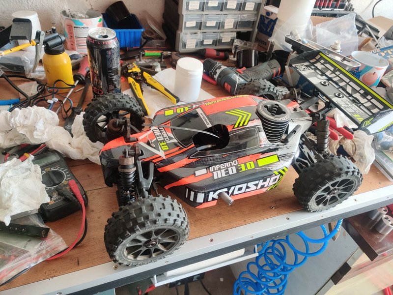

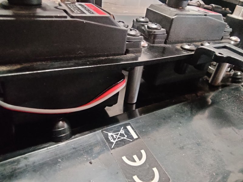

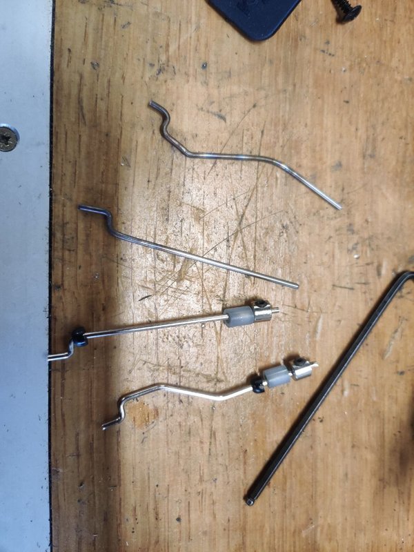

Tous est dans le titre Very Happy , j'ai récupéré (pour pas bien cher vu les tarif en neuf) un inferno neo 3.0, après avoir vidé 2 pleins (fondu une partie de la carrosserie Mad ) pour m'assurer que tous fonctionnent "correctement", je passe aux bidouilles pour corriger certain truc qui me plaisent moyen...
en premier les colonnettes de supports de platine des servo, qui bougeait dans tous les sens en fonction du servo de gaz/frein -> remplacé pas des en alu.
Puis vu que le tour était en température, j'ai fait celle de l'aileron d'origine (qui va être remplacé) ainsi que celle du réservoir.

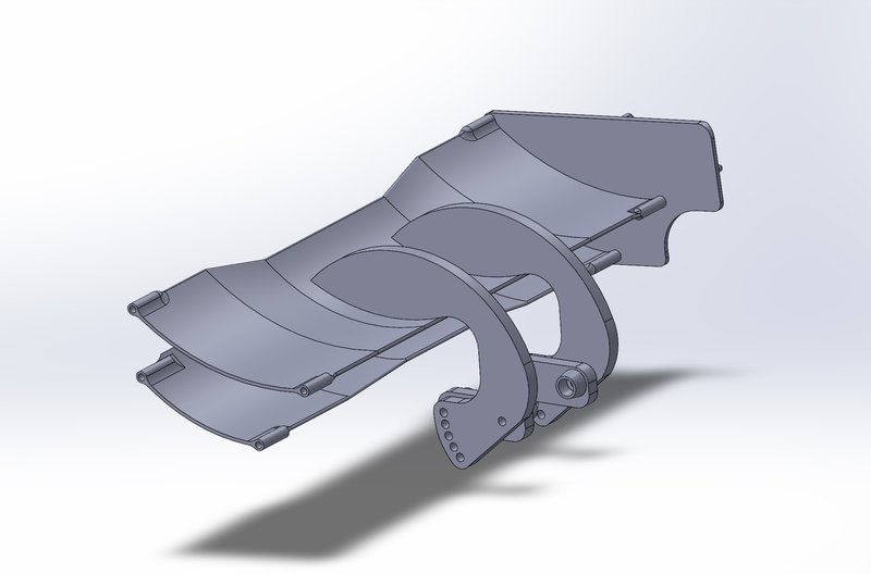

La suite ? c'est en cours de développement (DAO puis impression 3D de nouveaux supports d'aileron ainsi que l'aileron)

T'as déjà bien poncé les peuneus arrières 😅
Aller, bon réglages/roulages OK!

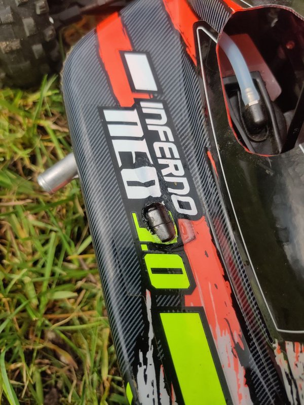

A quel endroit tu as fondu ta carro?

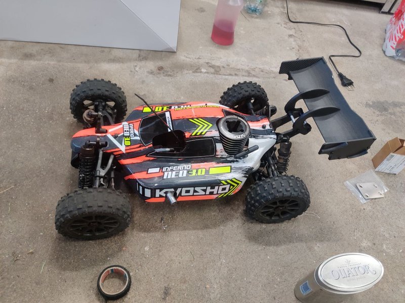

Les pneus arrière étaient déjà comme ça a mon achat (quand je dit pas cher, j'ai pas dit neuf Mad )

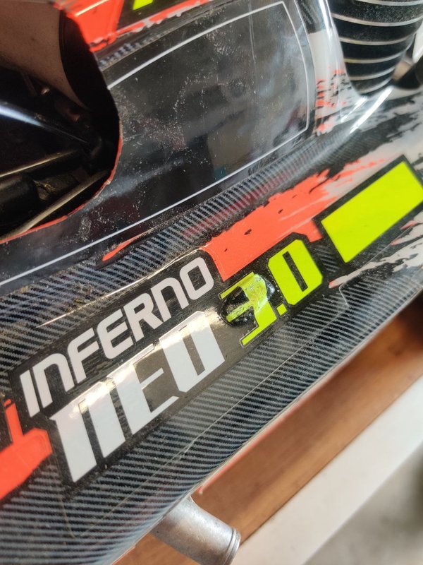

la carrosserie a pris un coup de chaud au niveau d'une bride du pot Mad Mad

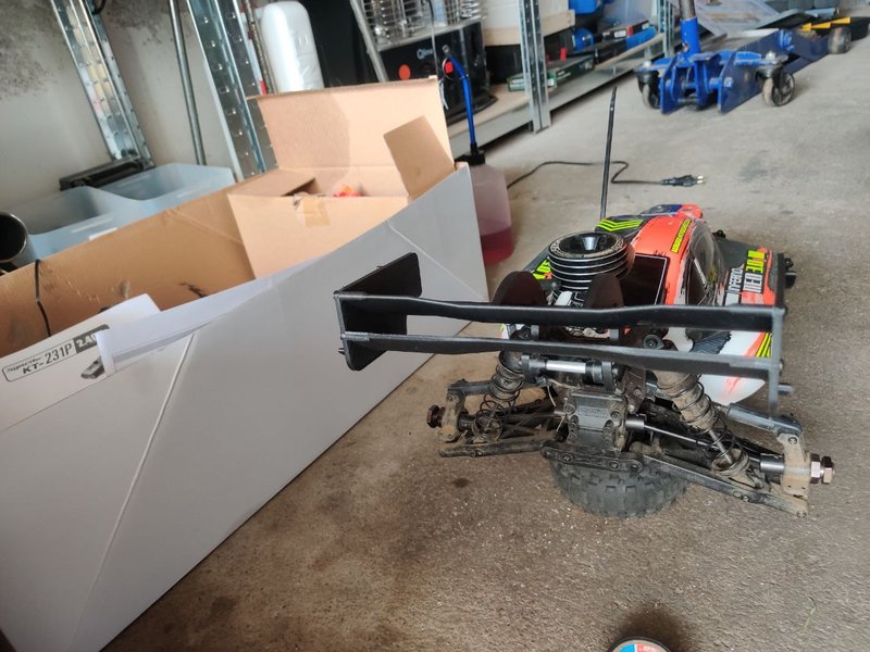

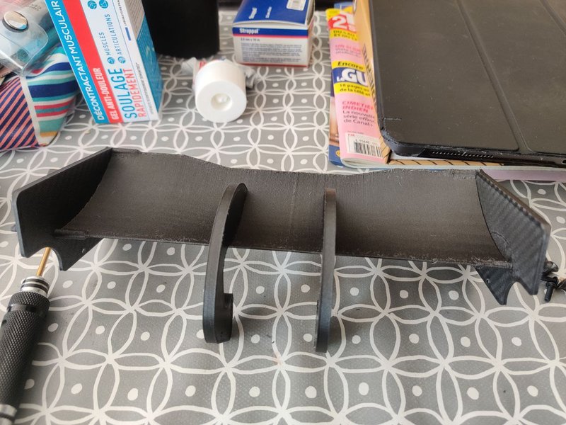

Premier essai de l'aileron tuning Laughing
J'aime l'idée de l'aileron style GT3RS ...
Mais tu compte l'imprimer en ... ?!? TPU je suppose ? Et le support : un truc un peu moins flex aussi mais costaud ?!?

J'avais testé un support d'aileron en 3D (PLA et PETG) sur mon Néo aussi.
Le PLA n'a pas résisté à la première cabane sur le chien, cassé net.
Le PETG a tenu un peu plus longtemps mais a fini par se fendre aussi.

Pour l'instant je l'ai imprimé en PETG-CF, et si ça casse on testera le PC-CF, au pire je crois que l'imprimante est capable d'imprimer du nylon, ça sera l'occasion d'essayer)

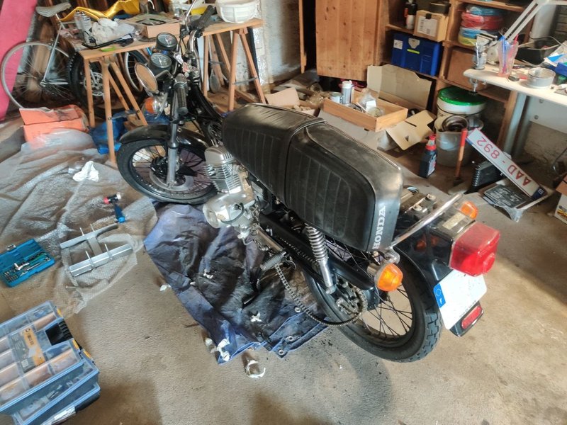

(Mode hors sujet : On ) Un CB ? J'en ai un de 1979 Smile Smile
LePoulppy a écrit:
Dans la burette c'est de l'huile moteur, un reste du précédent chantier (remontage d'un 125twin)

Sinon YankeeJere, c'est une twin de 1978 (enfin c'est écrit sur la plaque d'imat) c'est celle du paternel, perso je prefere ma DTMX de '79

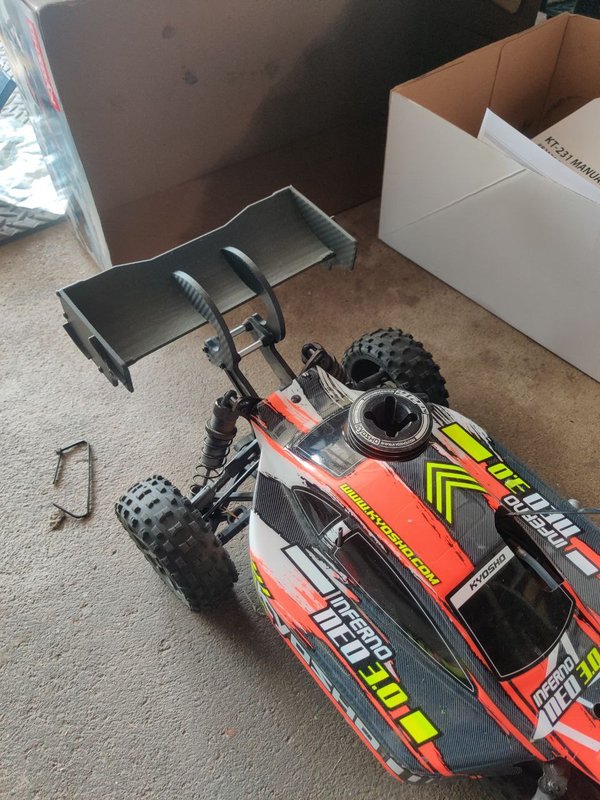

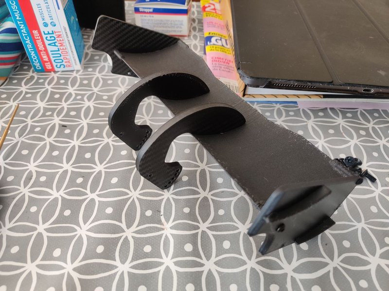

L'aileron est en place, mais un truc me gène dans les proportions, peut être le rabaissé un peu et l'élargir un poil ? Ou tous simplement attendre de remettre le neo sur ces 4 roues pour bon rendu ?

Ah wé.
Costaud l'aileron Smile
Un poil haut et déporté vers l'arrière peut-être?
En tout cas, il a une sacré gueule. OK!

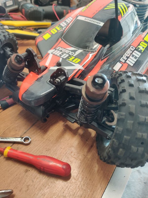

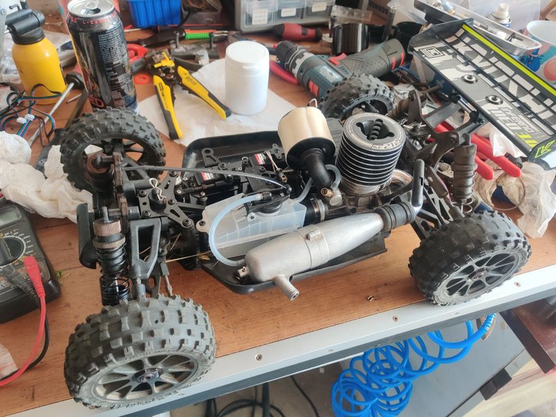

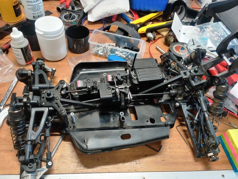

La bestiole est remontée (reçu les pièces pour réparé le crash de lundi, les 3 diffs on été passé en 4 satellites avec huile silicone, j'ai aussi monté une barre stab arrière)
Vu que j'ai du tout démonté, j'ai remplacé quelques vis et j'ai retrouvé de la tige titane donc j'ai remplacé les cordes a piano du système de frein (faut bien s'occupé en attendant les pièces Laughing )
La suite ? allé tester la solidité de l'aileron, le casser au premier "oups, ça passait large pourtant !" Mad et passé en V1.2, la V2 est toujours en phase de conception (j'hésite sur la cinématique de l'aéro frein)

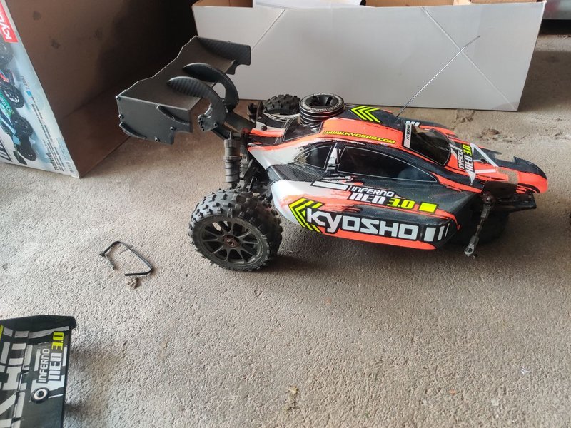

Petit retour sur l'aileron Mad
il avait bien résisté aux tonneau/salto, mais une vrie a suffit a cassé dans le flap supérieur (casse dans le sens d'impression, donc la cohésion inter couches a revoir)
Vu qu'il restait de l'essence, j'ai poussé au bout Mad , le silencieux a envie d'être vu on dirait Mad Mad

Le silencieux qui font la carrosserie, c'etait le dernier épisode "normalement"....
Donc il est bien positionné ( 2mm avant de touché la bavette) mais j'ai identifié l'origine du problème, le tube de l'antenne qui lors de mes acrobaties aérienne a tendance rentré dans la carrosserie et la mettre en appuie sur le silencieux, du coup le tube a fini dans la boite du neo, avec ces copines ( les vis et autres pièces remplacé) Laughing
j'ai ré-imprimé un flap supérieur, cette fois ci en ABS, j'ai aussi légèrement modifié le design pour facilité l'impression, ca sera en test samedi si la météo le permet. Si l'ABS péte (ce qui va se passer, reste à savoir combien de temps il résistera Mad ) je doit recevoir d'autre type de filament pour continué les essais. Je ferait un récapitulatif a la fin quand j'aurais trouvé la formule gagnante.
Pour l'instant les supports et les montants je valide le PETG-CF.

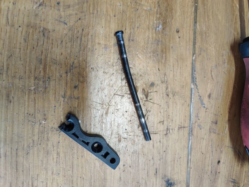

Petit débrif du week-end:
Samedi : atomisation de l'aileron, a par les vis y'a rien à récupéré.

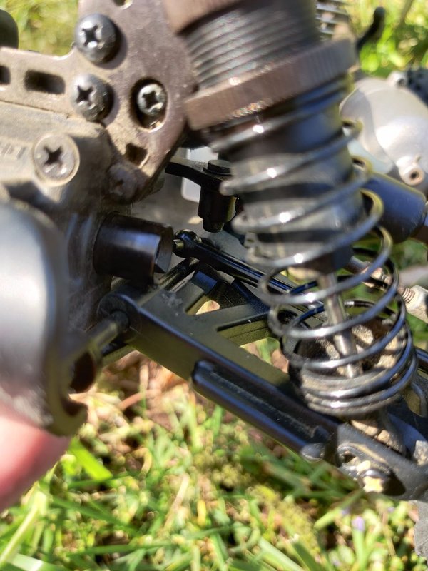

Un peu blasé par la situation, j'ai décidé de m'occuper du jeu dans les fusées avant, du scelle roulement dans la fusée, un coup de magie sur l'axe de roue (il manquait 0.04mm), mon mentor m'a montré la technique, c'est niquel ! Le seul jeu restant c'est les roulements et c'est vraiment minime (d'après le mentor).
