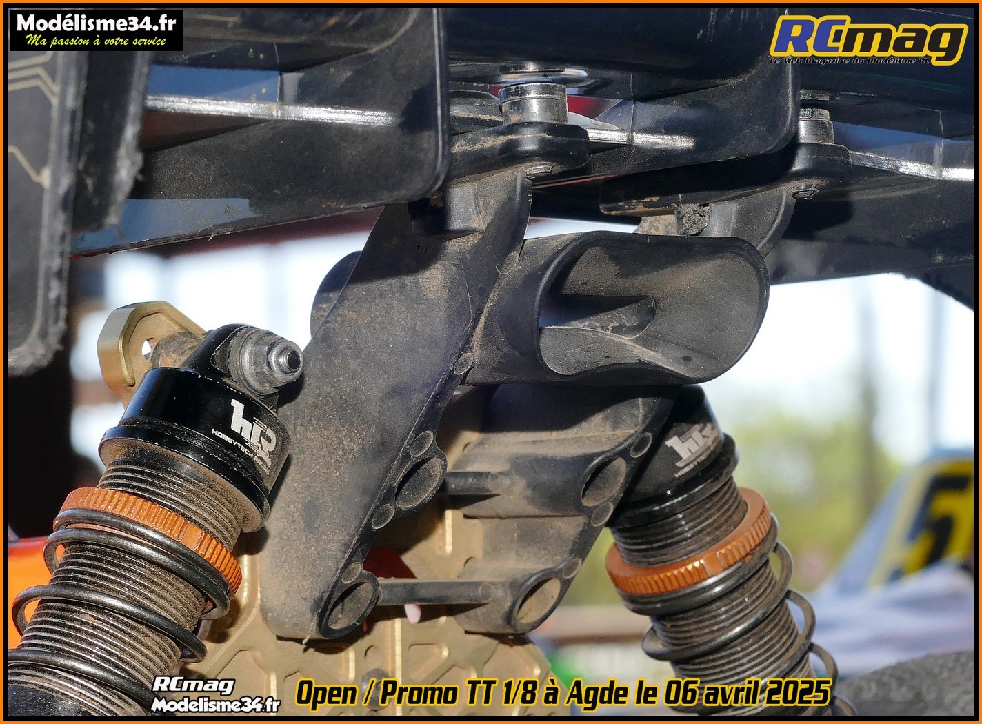

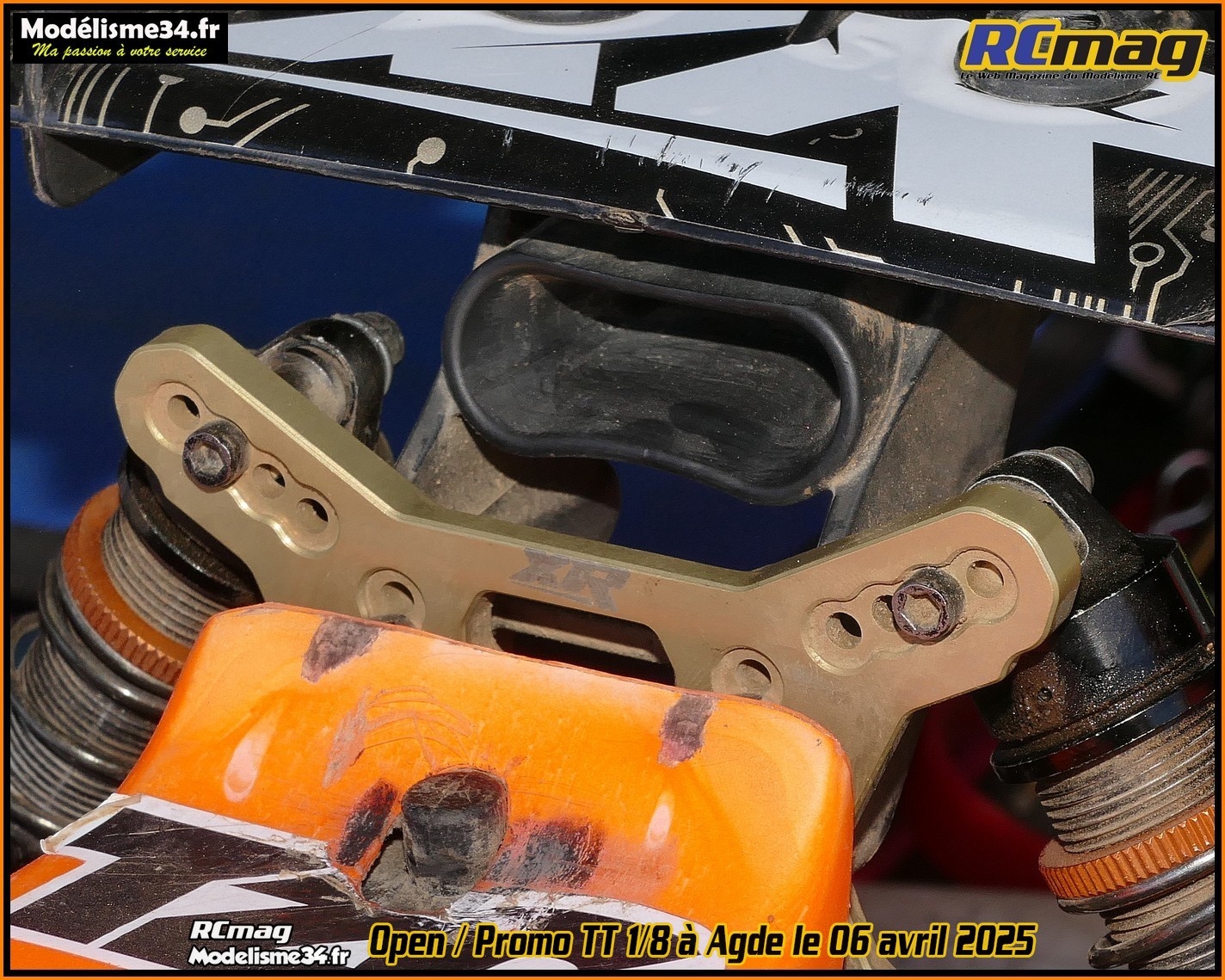

Voici le canal du support d'aileron de face :
Et le voici de dos. Au toucher on sent vraiment que l'intérieur est travaillé.
Ça a l'air bien costaud également.

Le but d'un cache c'est quand même d'éviter de fourrer ces doigts entre le pignon et la couronne. Autant rien mettre ici
Sinon, c'est mieux de plier le support d'aileron plutôt que la tourelle.

Ils se sont clairement inspiré de la Vega missile pour le support d'aileron  |

Bientôt un DRS sur vos 1/8e  _________________ Modérateur grincheux, sans peur et 100 reproches !

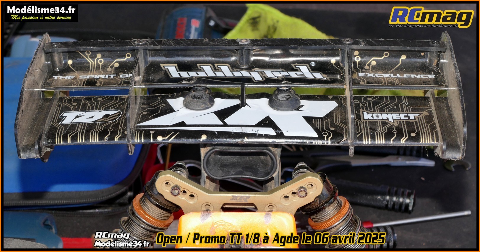

Euh, là franchement c'est pas terrible comme montage de l'aileron. Faut pas faire de faute si on veut pas l'arracher.
J'espère qu'on aura une fixation de l'aileron avec un réglage autre qu'un empilement de rondelles un peu plus sérieuse sur la pièce définitive.
Cordialement. |

J'ai l'impression que c'est une entretoise en plastique plus une rondelle cuvette noire.
Mais la disparition de l'écrou frein pour la fixation de l'aileron, ce n'est vraiment pas ma tasse de thé même si tout le monde le fait.
Cordialement. |

| Le montage est le même qu'avant, avec un écrou nylstop logé dans le support. L'entretoise est seulement là pour soutenir l'aileron en cas de choc, parce que sinon il peut se coincer sous le support. |

Alors si les écrous freins sont toujours de la partie c'est une bonne nouvelle, attendons de voir la pièce de série même si je n'ai pas de problème avec le support d'aileron de mon XR.
