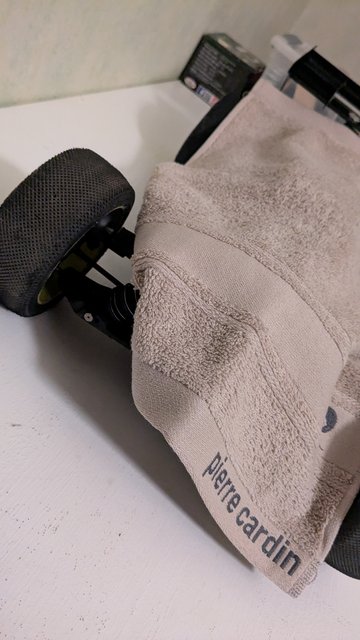

Allez j'ai été la chercher aujourd'hui... Après 20 ans chez kyosho , puis 4 ans chez hobbytech, j'ai décidé d'arrêter les conneries en choisissant quelque chose qui marche plutôt que quelque chose qui brille .
Alors on va rester calme déjà vu le level c'est carrément l'étoffes de coton Pierre Cardin comme chiffon d'entrée de jeu ... Bah ouais je quitte le monde de à peu près pour rentrer, peut-être la première dans le monde du matériel spatial .
Bon vous l'aurez deviné en partie la marque ...

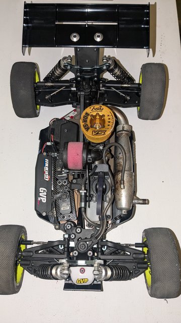

Mugen mbx8r avec un moteur que je connais pas.... Rody vs-be04.
À ce qui paraît que c'est un moteur qui envoie moi qui n'ai tourné qu'avec du loisir trois transferts, ça va risque de me faire bizarre .

Ton moteur Rody, super cam.
Rody sait ce qu'il fait quand il prépare ses moteurs.
On a un autre gars qui lui en commande régulièrement. OK!

Bon voilà , nouvelle région , nouveau travail ettttt nouvelle piste/club forcément et news voiture !
Alors n'ayant pas encore de banc pour ce moteur thermique je me suis permit de swapper l'ensemble en electro , l'avantage sera pour moi découvrant une nouvelle piste et de ne pas courir lors de mes innombrable gamelles inhérent à la découverte du lieu contrairement à du thermique ou faut pas trop trainer sous peine de repasser au banc .
J'en suis content , c'est clean avec encore un passage au balances histoire de voir la répartition du poids en l'état actuel ... sitôt le véhicule et le tracé en main alors je pourrait passer en thermique .
