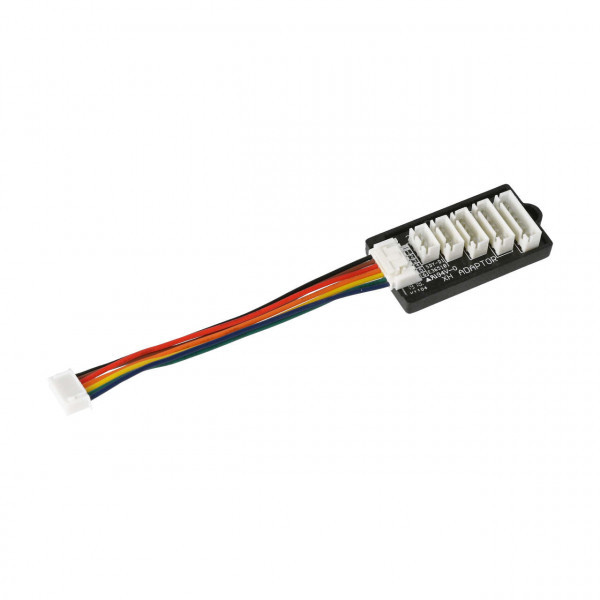

Déjà, un truc tout cxn : pour la charge avec équilibrage tu utilises la plaquette multi prise ?
Souvent ça foire.
C'est possible de brancher direct la prise d'équilibrage de la lipo sur le chargeur.
Ca prends 10 secondes pour essayer. attention 1er fil noir sur la borne notée "1Cell", le second sur 2Cell et le rouge ira logiquement sur la borne 3Cell (faudra appuyer un peu le détrompeur de la prise de la lipo risquant d'accrocher un peu).
