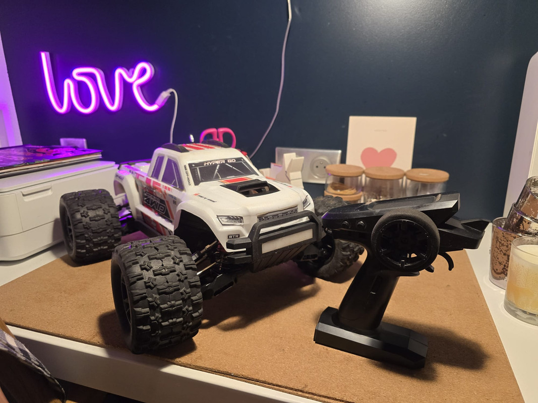

Bonjour la communauté,
Un nouveau poste, une nouvelle question. Very Happy
J'ai acheté ma première RC il y a 3 mois. Un monster truck 1/10 à 200€.
Il s'agit d'un MJX 10208.
Ca fais 3 mois que je l'ai et je me suis régalé jusqu'à maintenant.
Je n'ai jamais rien cassé ni rien modifié. Il est d'origine comme sortie de la boite.
Je roule sur circuit TT avec des buggy 1/8, Xmax, Slash et autre gros RC.
Je n'ai encore jamais rien cassé et j'ai pris beaucoup de plaisir malgré que j'arrive souvent dernier quand on fait la course.
Cependant, j'ai récemment acheté un Buggy 1/8 à 450€ avec lequel je prends encore plus de plaisir au pilotage.
Depuis que j'ai acheté mon buggy, je trouve le pilotage de ma MJX 10208 très flou, hasardeux et peu précis.
J'aimerai trouver des solutions pour améliorer le pilotage de ma MJX 10208.
Je me pose beaucoup de question concernant la télécommande de mon MJX 10208.
Sur mon buggy 1/8, j'ai une FlySky FS-GT2E que je trouve précise et très agréable.
Je controle bien la direciton et le filet des gaz.
Si j'achète une nouvelle télécommande comme la DUMBO RC DDF350, est-ce que cela peut améliorer la prise en main et le confort de pilotage d'une RC ?
Car là actuellement, tout est flou sur le MJX 10208 alors que tout est net et précis avec mon buggy 1/8.
Merci beaucoup pour vos précieux conseils.

TomCat
Inscrit le: 18/02/2025
Messages: 244
MessagePosté le: 22.07.2025, 00:27:48    Sujet du message: Répondre en citant
Citation:
Tu ne pourras jamais avoir la précision de pilotage de ton buggy avec ce RC comme ton buggy ne pourra jamais faire du bashing tel que ce RC en est capable.
Ce RC est conçu pour avoir du fun, sauter, faire l'imbécile sur tous types de chemins etc ... mais il n'est pas conçu pour la piste.
Ce que je comprends de l'ensemble des reviews c'est que chercher à le transformer en buggy est vain : la piste ce n'est pas son domaine, bref je pense que tu vas perdre de l'argent pour pas grand chose.
Quelques exemples :
1. ses pneus sont hyper soft et à larges flancs pour encaisser les sauts; en contre partie ils se deforment pas mal en courbe ce qui rend les trajectoires moins precises (floues) que sur un buggy avec des pneus adaptés.
2. son chassis et toutes ses pieces (triangles etc ...) sont faits en plastique très très elastique pour une fois de plus absorber les chocs sans casse.
En contre partie en courbe avec le poids du RC tout se tord dans tous les sens et cela contribue à l'impression de flou dans le pilotage.
Pour avoir de la précision il faut un chassis rigide qui conserve sa géométrie pas un chassis "chewing-gum" .
3. C'est un MT donc il est haut sur pattes : un centre de gravité haut est très mauvais pour la piste
4. Son amortissement est conçu pour amortir les sauts mais pas pour prendre une trajectoire avec précision. En gros il est trop mou pour de la piste ce qui va rendre la prise de trajectoire floue.
5. son rapport longueur/largeur ne va pas dans le sens de la stabilité en courbe ou au freinage, on va dire qu'il va avoir le train arrière joueur.
6. son servo de direction est très puissant (35kg) mais très lent (0.13s) ce qui peut etre un handicap pour la prise de courbes sur circuit.
En conclusion, il me semble que c'est un super RC pour s'amuser
Mais pour la piste il vaut mieux un buggy comme tu as
Et donc vouloir le transformer en quelque chose pour lequel il n'est pas fait risque de te couter pas mal d'argent pour un résultat incertain.
