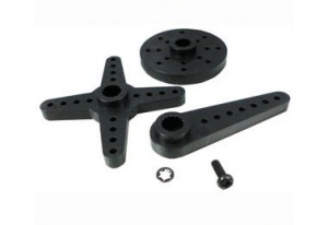

Il reste à contrôler la direction de la voiture. On voit que le servo fait décranter le sauve servo.
Le plus simple est de retirer les roues de déconnecter la biellette du servo et d'actionner la direction à la main. Cela permettra de contrôler la liberté de cette dernière. On peut aussi faire fonctionner le servo en freinant le palonnier à la main histoire de s'assurer que le pignon de sortie n'est pas cassé.

Le palonnier c'est le sauve servo?
Nah, pas tout à fait : c'est la pièce qui fait bras de levier sur le pignon de sortie du servo.
Y'en a de toutes sortes ...
Mais dans le cas présent, effectivement le sauve servo est intégré au palonnier (comme sur beaucoup de Tamiya par exemple)
--> un sujet à lire pour toi Wink
