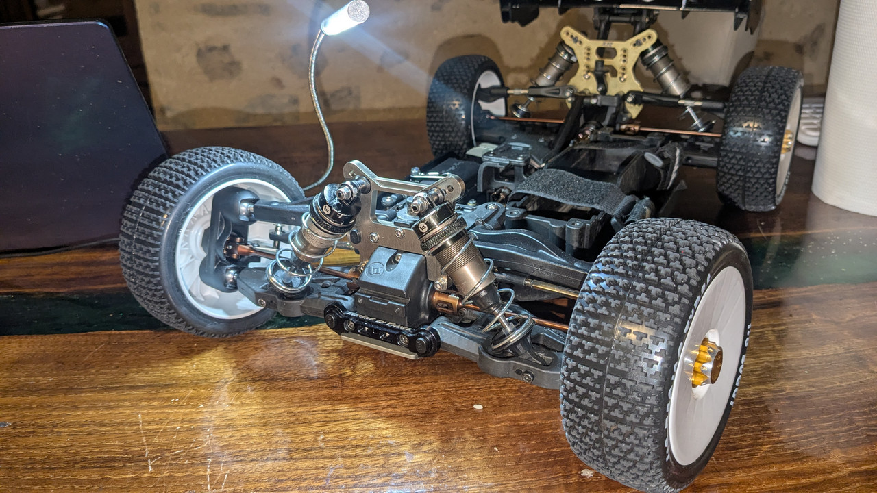

Bonjour , alors etant de repos ce week j'en profite pour avancer sur la full power avec le montage des trains av/ar et mes sublimes transmission .
Autant vous dire que ce fut une après midi sensible en émotions , en effet apres l'épisode du déballage ou au regard du tarif j'avais trouvé l'ajustement des cardan pas folichon ... c'est au moment d'inséré les goupille d'hexagone que je me suis rendu compte bein que cela ne passait pas ... du tout ... bon , la rasion n'est pas à aller chercher dans les poches d'un ministre , les concepteurs n'ont clairement pas pris en compte lors du relevé des cotes à l'épaisseur qu'allait apporter l'anodisation des pieces . Du coup ont sort la dremel et apres y avoir fixer son katana le plus approchant je réajuste chacun des trou pour au moins proposer un passage gras des goupilles , au bout de 20 minutes de chirurgie c'est nickel ( là encore j'ose imaginer le désarroi d'un néophyte face à ce genre de manque de professionnalisme et sans materiel adequat .
Cette étape faite on passe au montage .... mon dieu , allez chercher du popcorn , lors du montage des amortisseurs av et aussi un peut moins l'arrière j'ai constaté qu'en mettant les fix inferieur le plus à l'extérieur il est impossible d'aller chercher les points de fixation supérieur les plus à l'intérieur ... là aussi même avec l'intellect d'un poulpe mort ont devine le pourquoi du comment je pense , en effet le châssis à durant son développement du connaitre des amortisseurs en 15mm de me mémoire sur le RR du coup en claquant du 16mm pour faire son Karl Lagerfeld en suivant la mode je pense du coup on se retrouve avec des coupelles inf plus large qui bute contre le triangle lorsque l'on en viend à tenter les points d'ancrage les plus inclinés ... pourtant prévue d'origine au chassis je vois pas d'autre raisons sur le coup .
Arrivé à ce stade et devant la violence des évenements je tire le frein à main devant le frigo pour un arret au stand genre houblon afin de savourer un moment de recueillement devant ces vingts ans de modelisme qui m'ont bien servit pour le coup .
Je me rappel que sur le thermique j'avais du à l'avant bridé la remonté des amortisseurs pour évité que mes cardan cvd d'origine ne ne déboite sur un appui fort , sur le coup je me dit là c'est du haut de gamme , là on touche le nectar de chez hobbytech , le "Jedi level" du faucon millenium de la transmission du Xr maiiiiis je vais quant meme vérifier et en comprimant les suspat je vois ca ... c'est pire encore .
... purée , des cardans à 60 euros la paire sans leur vis de maintien d'axe en plus , avec le meme problème voir pire que leur homologue d'origine rtr . Mais sérieux faut il faire une quette à l'église pour avoir ne serai ce qu'un millimètre en plus en longueur sur ces cardan option ? ... Et allez je fait copie conforme avec de la durite sur les quatres amortos afin de brider la remontée des suspat à genre 1mm avant le posé du chassis sur le sol .
Beaucoup de plaisir à ajuster les imperfections de ce chassis et je pense prendre autant de plaisir à évoluer avec afin d'aller encore plus loin que sur le thermique mais très clairement Hobbytech c'est la derniere fois , Hobbytech restera pour moi un exellent équipementier très respectueux de ces clients avec des pieces détachés de belle facture avec un tarif imbattable à l'image de cette série d'amortisseur full alu à la finition au top livré avec trois gamme de ressorts pfff imbattable mais pour ce qui est de la conception d'un chassis niet , plus jamais .

Bonsoir,
Avec les noix strs070, je n'ai pas se phénomène, mais au contraire les cardans tapent dans les noix.
Les cales du 4 S sont également différentes de celles du XR et donnent une géométrie différente. Pour les points d'ancrage c'est pareils sur plein d'autos et même chez Kyosho ou Sworks. Rien de grave qui ne puisse se régler avec un petit coup de cutter.
C'est comme pour éviter que les noix ne frottent sur la partie centrale du triangle. Je suis moi aussi plutôt critique avec la marque mais même avec la petite expérience, je sais qu'il faut parfois bosser un peu sur son châssis.
En revanche, la qualité de moulage des corps de diff oui c'est vraiment pas terrible et les portées de roulements dans les cellules ou les portes fusées sont toujours nulles avec seulement la moitié du roulement dans ces dernières.
Les chapes ont toujours autant de jeux oui, ça aussi sur une auto orienté compétition c'est nul et les triangles sont certes très résistants mais tellement souple que la précision de la suspension et de.la.direction est vraiment perfectible pour rester gentil.
En revanche, sur la piste l'auto reste quand même très agréable et suffisamment performante pour prendre du plaisir et à moins de 500 euros en ce moment sur certains sites le XR est une bonne affaire pour qui est déjà équipé d'une radio avec servo et combo 4S.

Aujourdhui montage des roues et géometrie primaire avec 2° de carossage av et ar , et quelques chose comme 2° douverture av mais j'ai repris mes 2° de pincement pour le train arriere histoire de repartir là ou j'en etais avec le thermique .. a voir donc si je passe au 3° ou reste sur 2° .

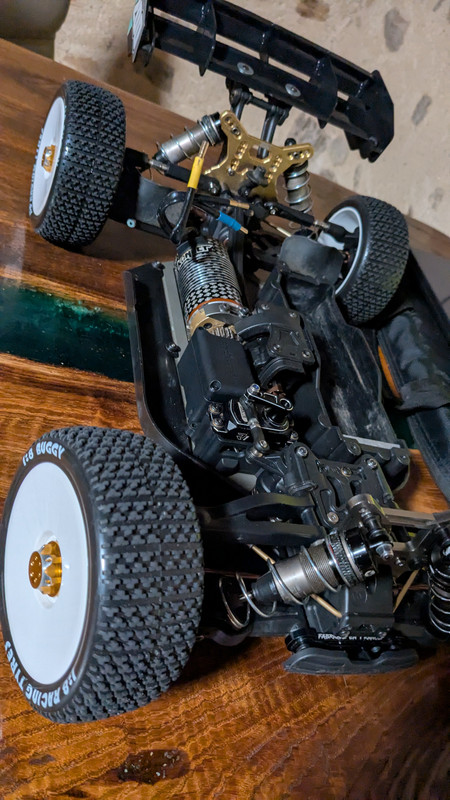

Monter ce jour les barres stab que j'ai repeint avec une petite touche dorée parce que la peinture noire était un peu barrée puis j'en ai profité pour ouvrir, nettoyer, à changer les roulements. Puis après avoir remonté le moteur installé sur le véhicule, c'est un 42 74 . Ça me fait bizarre de voir un moteur électrique sur une de mes voitures. J'ai jamais connu ça auprès de 20 ans de modélisme .
