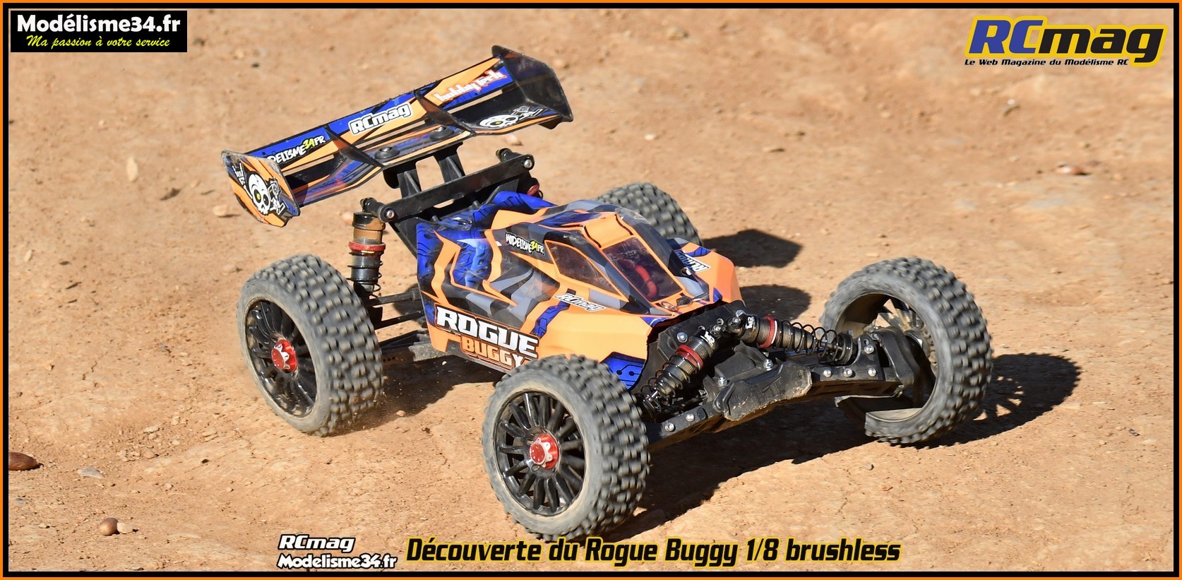

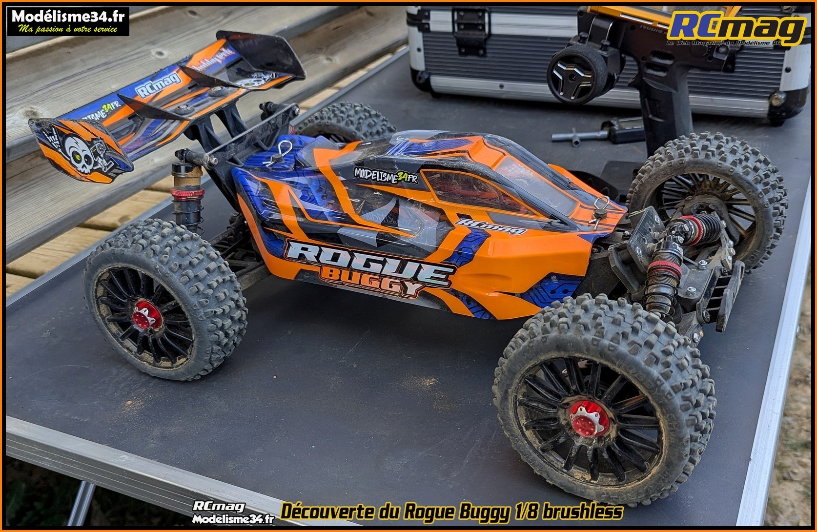

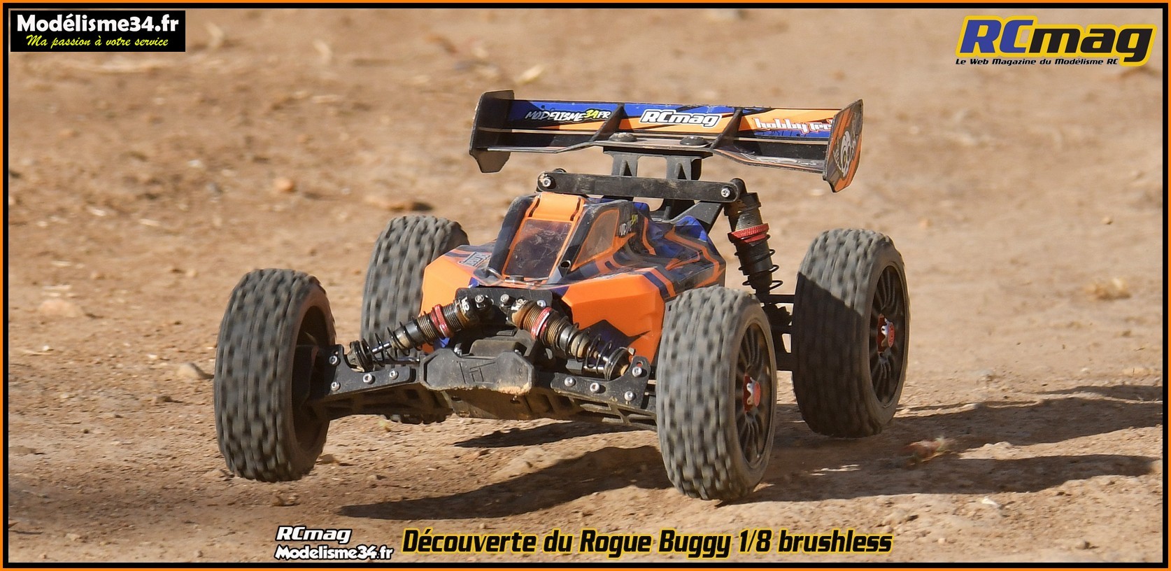

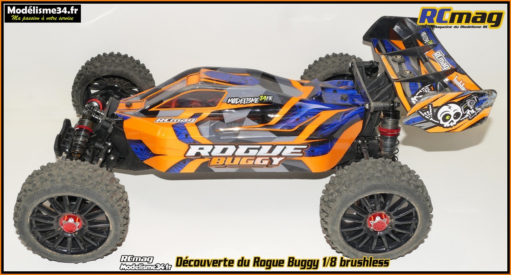

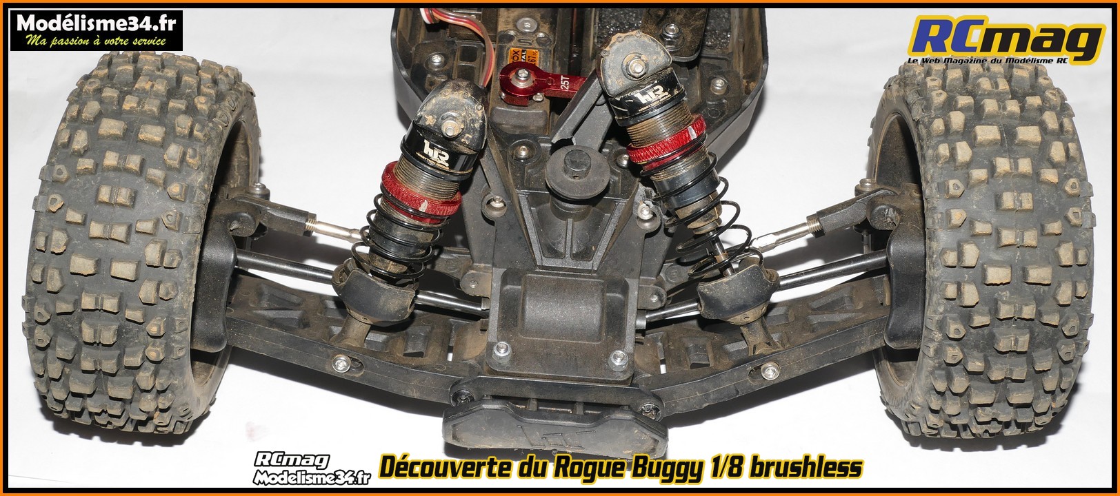

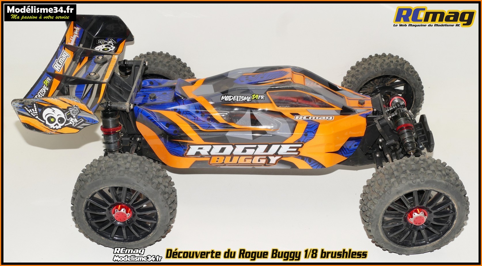

Je vous ai proposé une série de vidéos sur la préparation d'un Rogue Buggy dans le but de pouvoir l'engager sur des amicales.

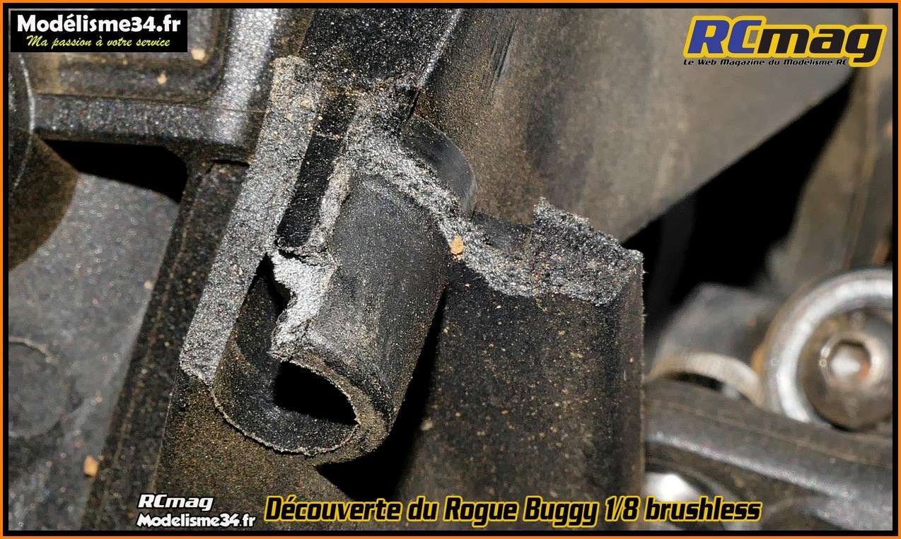

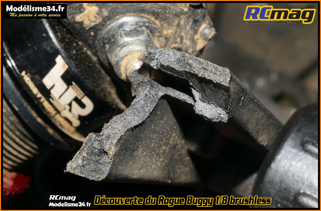

Lors des essais pour valider les évolutions j'ai eu ma première casse ... le support d'amortisseurs avant.
Je suis pas le premier a casser cette pièce et je ne serai surement pas le dernier. Comme on peut le voir sur ces photos, il n'y a pas assez de matière.
Donc en attendant une éventuelle évolution du moule ( pas difficile ) j'ai anticiper une modification qui était de toute façon prévue.
Suis un adepte du montage à "plat" des amortisseurs car cela n'a que des avantages. Plus de supports exposés, rabaissement des masses, moins de roulis, facilité de pilotage .... _________________ rcmag.com pour le forum, les photos et vidéos

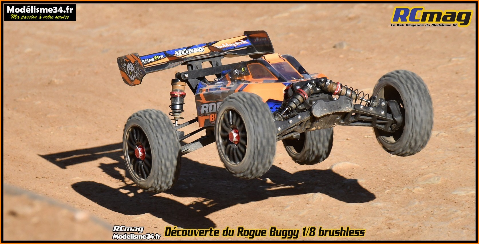

Posté le: 21.01.2025, 03:03:48 Sujet du message: |

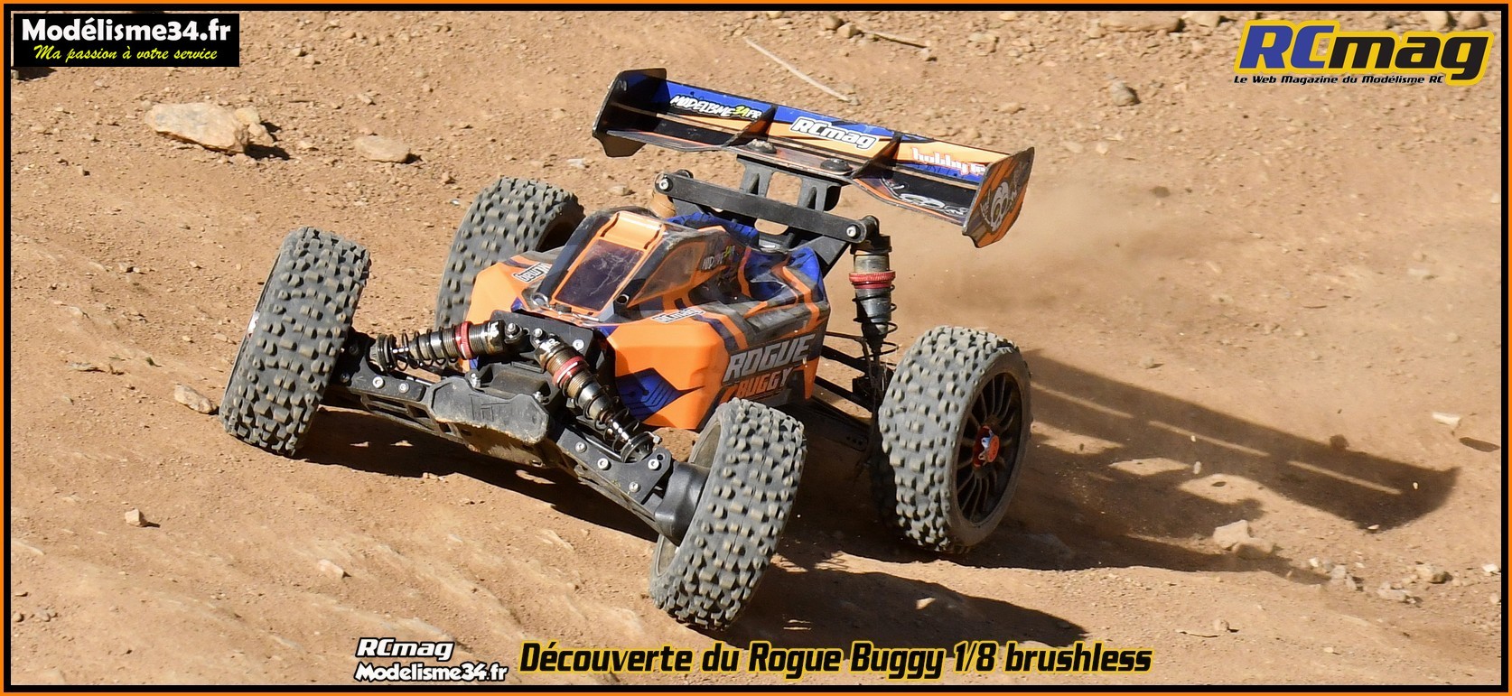

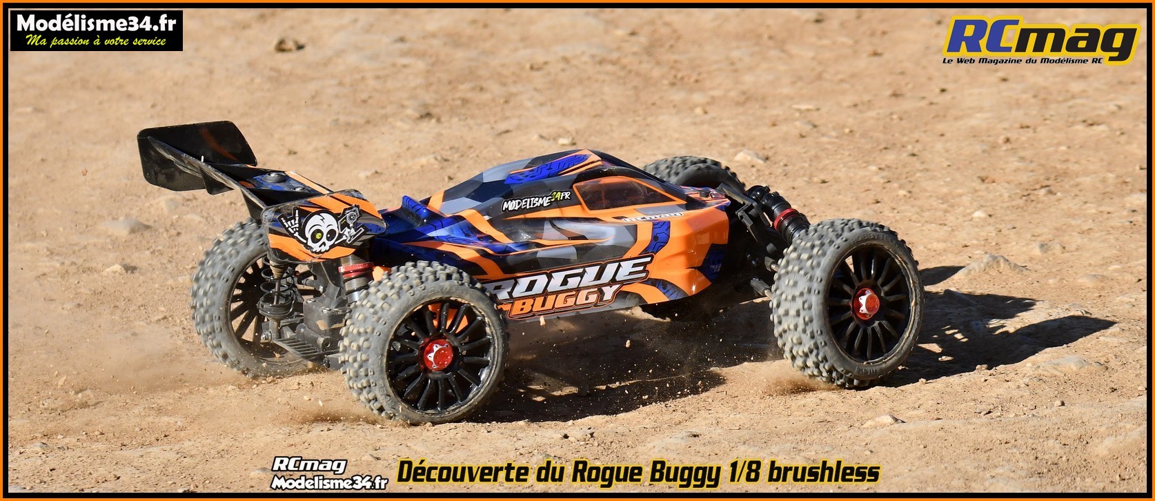

Photos action des premiers essais du 18 janvier 2025 au domaine Bois de Rose.
J'avais fini la voiture le matin même donc pas le temps de finaliser les réglages de l'amortissement ( huile, points d'ancrages ... ).
Comme c'est un montage proto et non traditionnel, les possibilités d'évolutions sont très importantes.
Et même avec ces réglages très imparfait le comportement de la voiture fut en net progrès avec en bonus aucun problème de fiabilité.

Pourquoi les amortisseurs se sont redressés au fil des ans
Car dans les années 80 on pouvait dire que les voitures avaient des amortisseurs à plat, Yankee, Garbo, Magnum... Non ?
A moins que ce soit la prochaine modif.... pourquoi ne pas avoir fait pareil pour les amortisseurs arrières du Rogue ? _________________ https://youtu.be/gpAzXqIcWzc?si=zBL9SSAVEMLbWOdk |

La première fois que j'ai vu ce buggy avec ses tourelles en plastique j'ai cru à une blague tellement. Il était évident que cette pièce allait s'en prendre plein la gueule... Cette idée d'amortisseur à plat fruit de l'expérience prends la solution d'ingénierie .
Franchement là je tire mon chapeau bien joué. D'autant que élément extrêmement important. Il ne faut pas oublier que ce buggy électrique est typé. 100 % loisirs. À partir de là, pas la peine de lui inventer des positions d'amortisseur à tous les millimètres. Ça ne s'adresse pas à des compétiteurs de haut niveau mais bien à du loisir à partir de là que l'amortisseur soit à 45,44 ou 42 degrés entre les doigts de quelqu'un qui va prendre plaisir, ça ne changera strictement rien. Il faudra correctement son travail tout en étant parfaitement protégé pour moi. Là ça me fait chier de le dire. Mais ce buggy je le trouve parfait tel qu'il est à présent ..
Et il a fallu que ce soit un passionné de RC mag qui trouve la solution qui pourtant était devant leur nez depuis des années , bien joué . |
