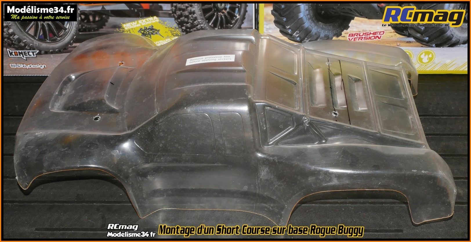

Mais j'ai pas eu la patience d'attendre sa sortie ( pas de date pour l'instant ) et il me semblait intéressant de faire notre propre version afin de la comparer par la suite a celle proposée par Hobbytech OK!
Suis donc parti d'un ancien châssis Rogue Terra première génération ( grosses fusées ), j'ai rajouté un châssis et un cardan long de Rogue Buggy et pour la carrosserie j'ai utilisé celle déjà découpée et prévue pour un SC Serpent.
Je précise pour cette carrosserie que les découpes ne correspondent pas mais pour un premier test ce sera suffisant.

La voiture juste avant ses premiers essais. Je me suis pas trop embêté pour la décoration car c'est un juste un test pour valider ou non cette version inédite
et la carrosserie n'est pas adaptée pour la voiture au niveau des découpes, c'est de la récupération.

La carrosserie était déjà découpée pour un short course Serpent qui a un empattement diffèrent.
