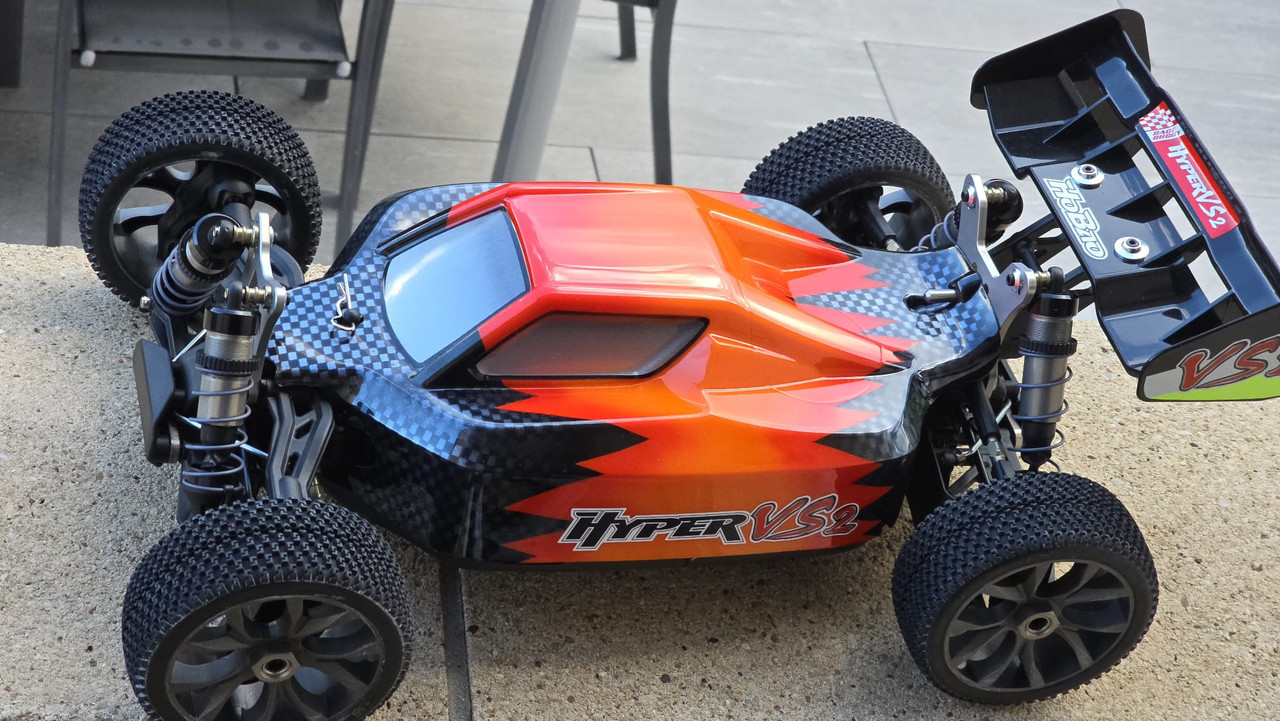

Juste pour donner une petite envie, un VS2 prêt à rouler:

Top!
