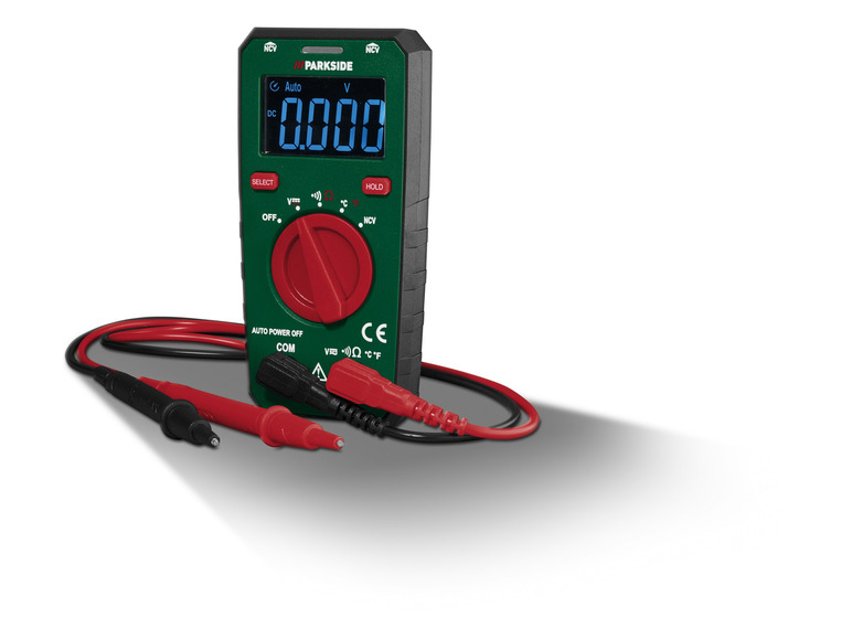

Si tu as :
Un multimètre pour vérifier la batterie sinon ?
Ou bidouiller 4 piles de 1,5v et deux bouts de fil électrique ?
Sinon ça peut aussi être le combo récepteur/variateur qui a un problème (c'est ça le plus souvent chez ce fabricant Confused )

Subaroues a écrit:
Si tu as :
Je n'ai pas de multimètre héhé... mais je comptais en prendre un...
Ca me sera toujours utile
Vous un avez un modèle à me conseiller d'ailleurs ?
J'ai vu sur Internet des petits boitiers où le branchement est plus pratique.
Si vous voyez de quels modèles je parle, je suis intéressé par une marque/nom car j'ai du mal à retrouver sur Internet une référence.
Messages: 6424
MessagePosté le: 04.09.2024, 15:39:48    Sujet du message: Répondre en citant
Pas de références mais à voir selon utilisation.
- Un simple buzzer lipo pour des queues de cerise fait l'affaire :
- Sinon, un multimètre classique (qui servira pour tout et n'importe quoi aussi dans la maison) : 5 à 10 balles chez lidl
- Un testeur de lipo "avancé" : 10-15 balles
- Ou la version du futur par ce qu'on aime bien les trucs comme ça : dans les ~40 balles
