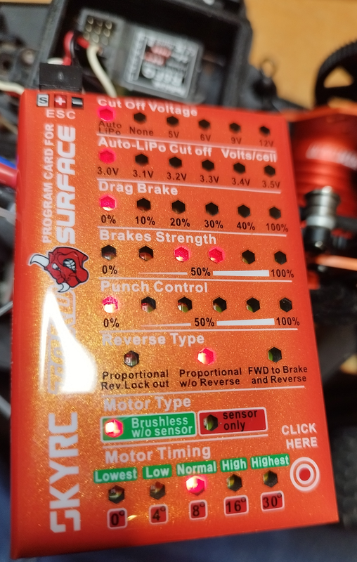

hello,
j'ai installé un brushless et il faut le programmer
sur google, pour une batterie 2s, c'est indiqué 6.6v minimum
or la ça colle pas avec la carte de programmation, ça va que jusque 3.5V ou de 6V à 9V
merci
Phil

Cut Off Voltage : Auto lipo -> l'ESC détecte le nombre de cell en série et le réglage se fait par la ligne suivante. Sinon c'est directement la tension totale. En 2S 6V trop bas, 9V trop haut
Auto-Lipo Cut off Volt/Cell : passer de 3V à 3.3V (ou 3.4V pour être conservateur)-> en 2S, ça fera 6.6V

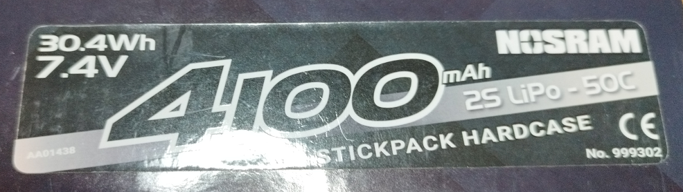

ok j'imagine que c'est le nombre de cellules, c'est marqué dessus
better safe than sorry Smile

Salut
C'est pareil pour du 3S...on parle en tension par cellule...donc 3.2V ou 3.3V, pas en dessous de cette valeur ou comme dit plus haut, tu mets ou laisse la coupure sur "auto" si il y a cette fonction!
