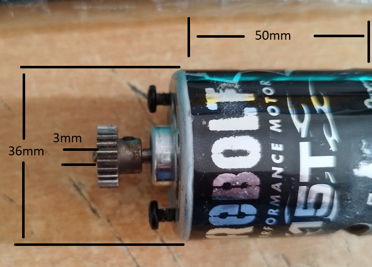

Hello,
je suis débutant et je voudrais passer au brushless sur cette voiture
http://www.rcracer.com/2010/08/hpi-racing-1969-chevrolet-camaro-z28-rtr-sprint-2-sport/
- je dois prendre un 15T comme l'original ou ça change en brushless ?
- les dimensions sont standards ou je dois faire attention ?
merci

Un moteur type 540 c'est soit un brushed effectivement avec 2 câbles soit ... un brushless qui lui en a 3 + 1 câble sensor !
Autre choix que le 540, il y a des bien des brushless sans capteurs et dans ce cas ils sont "désignés" par la taille. Ici un 3650 sera identique niveau dimensions à un 540 brushed ou brushless. Mais il existe aussi des 3652, 3660, 3670 bref 36xx qui auront des couples différents à vitesse identique.
Flemme pour l'instant mais un équivalent à ton 15 tours ça se trouve dans les tableaux comparatifs publiés ailleurs sur le forum. (là je ne peux pas faire la recherche)
C'est pas 3mm mais 3,175 mm (mesure à la con 1/8'' pouce)
Non, il n'y a pas de 3615 Mad

En ce qui concerne les tailles 540,550,etc c'est en référence à la taille des brushed Mabuchi, donc tout 3650 est un 540 en Mabuchi dans le texte Mr. Green
Sinon pour une auto de piste viser un BL autour de 13.5T(ou équivalent)ne me semble pas déconnant et je sais que c'est évident mais il faudra aussi changer le vario.

Merci Alfaccc, un copain m'expliquait sur le forum il y a peu que je me trompait en disant qu'un 3650 ou un moteur 540 c'est la même chose.
Quand les accus était des Nicd puis NiMH, je roulais en modifié avec des moteurs de 17 à 12 tours type 540.
Aujourd'hui j'utilise de moteur en 3650 plutôt sensorless, sans capteur car moins chers en 4 à 6 pôles et quelques moteurs à capteurs 2 pôles ou 4 pôles. Pour avoir des performances équivalente à ces moteurs de l'époque, j'utilise des moteurs entre 3000 et 3300 KV et pour les moteurs typé courses un 13,5 tours à capteur.
Le nombre de tours évoqué correspond en fait à des réminiscences de cette époque où il n'y avait pas de brushless. Le nombre de tours est le nombre d'enroulements sur chacun des pôles. Quand on parlait de 15 double il s'agissait d'un bobinage avec deux fils enroulé 15 fois sur chaque pôle. Voilà pour l'explication.
Le meilleur conseil que je puisse vous donner c'est de rester sur des moteurs raisonnables en 2S pour des autos un peu anciennes afin de préserver la transmission.
