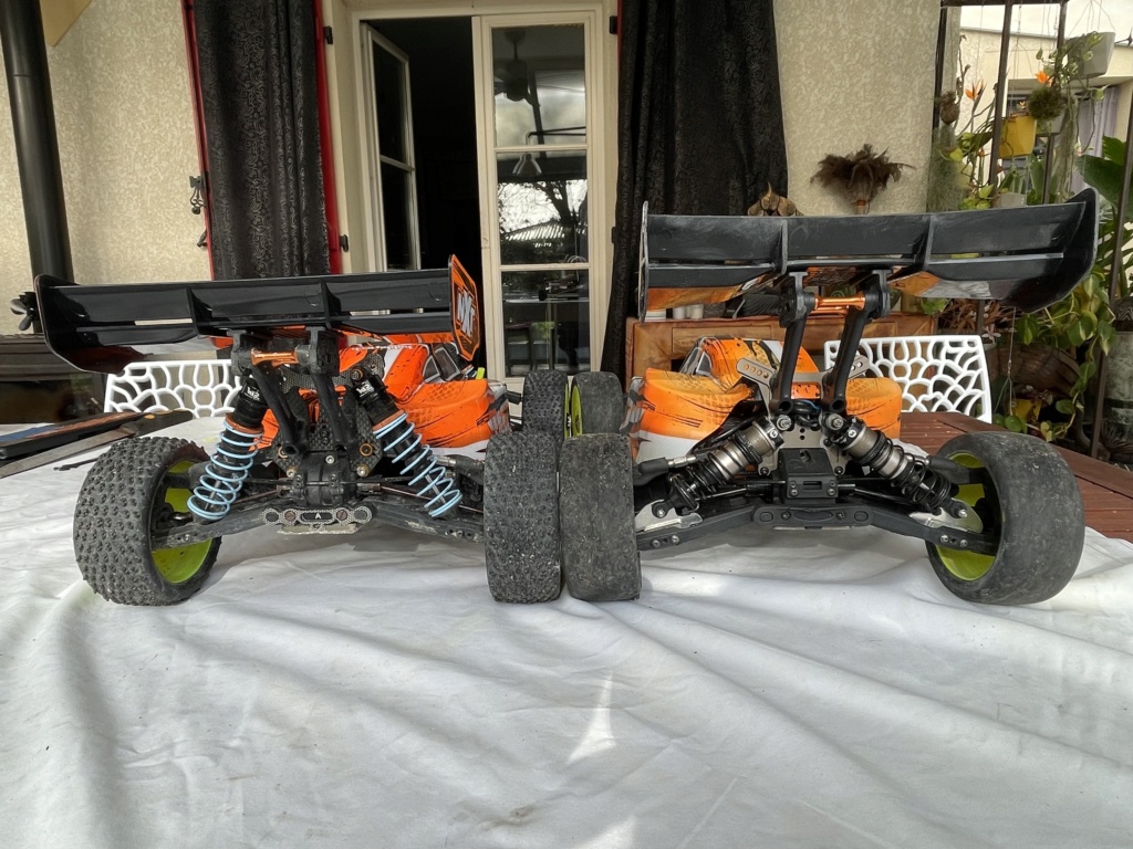

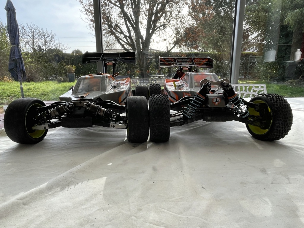

J'ai déjà un NXT RR21, et je voulais "bidouiller" un peu les suspensions pour en faire un "à plat" comme celui de tractoricou de RCmag......
niveau comportement,je ne sais pas si c'est mieux ou moins bien que l'origine, mais j'adoooore la bidouille; alors allons y......
mais pas sur le RR21 , pas touche...donc j'ai acheté un evo 4s disons dans un état moyen moyen....pour y faire la modification.
donc remplacement de tout ce qui avait morflé (cardans, noix de cardans et diff), je découpe ce qui ne sert à rien, jus de cerveaux pour installer les amortos....et quelque morceau d'aluminium plus tard et quelque trous de 3mm.....voila le résultat.
à vos commentaires; lâchez vous....

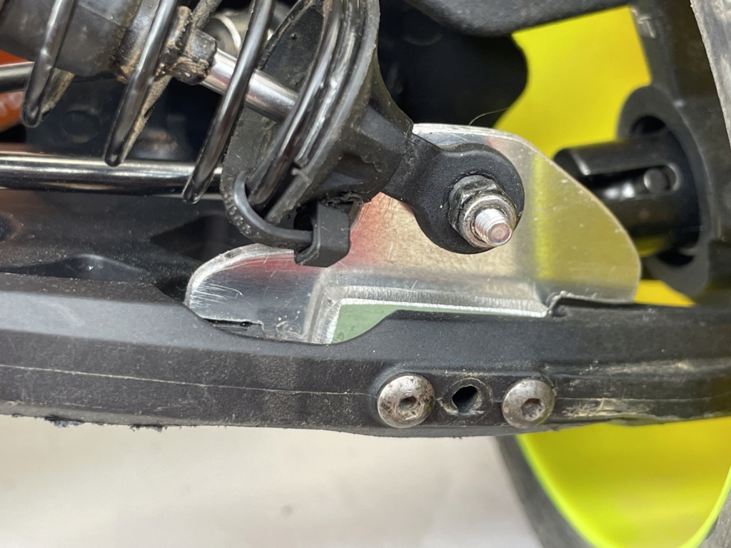

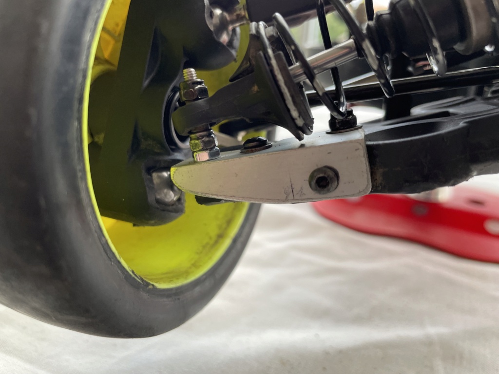

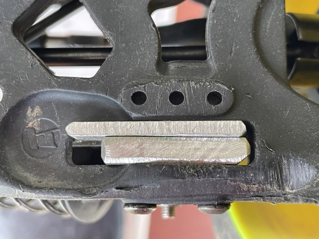

pour l'avant, c'est de la cornière alu de chez castomachin ou leroidemerlinpipin
[img][/img]∏
[img][/img]∏
[img][/img]∏
Pour l'arrière, c'est une plaque alu de 2mm et une cale alu de 4,6 mm
il faut que je démonte et je vous fait des photos

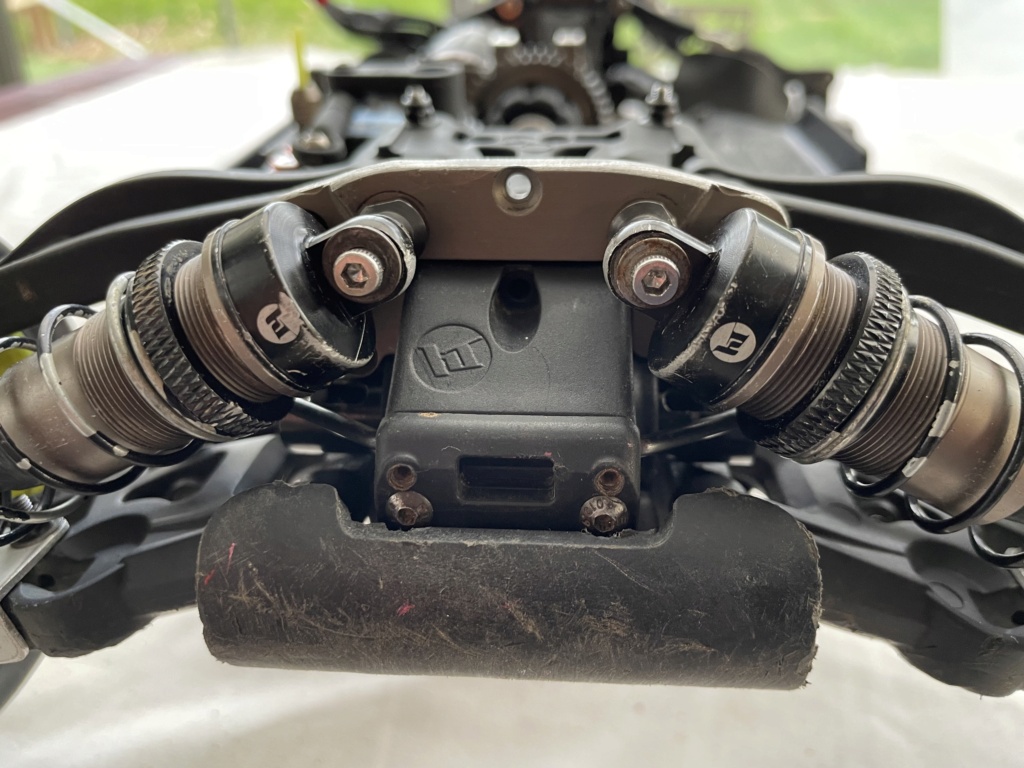

toujours à l'avant, pas besoin de refaire une platine ; je me suis repris sur les fixation d'origine;
C'est le premier jet, je vais remplacer les vis CHC de fixation supérieure des amortos par des vis CHC 90° de manière à avoir un écrou nylstop vers l'avant pour démonter plus facilement les amortos!

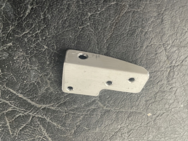

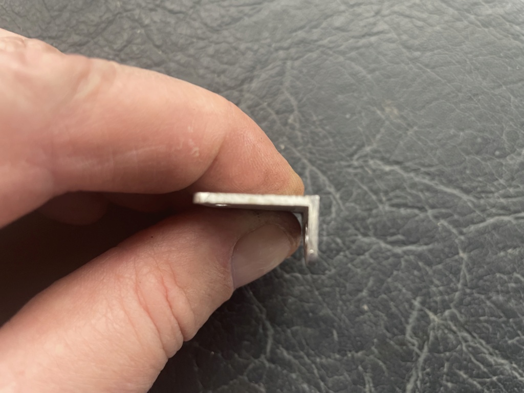

et à l'arrière, pour les plus impatients, fixation supérieure des amortos sur le trou de fixation haut du support d'aileron et detail des platines et cales
